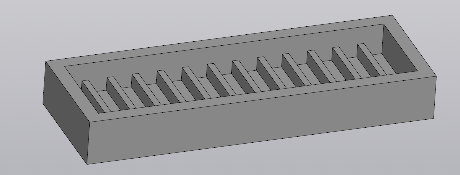

Замоделил я такую форму размером 50х10х4,5мм:

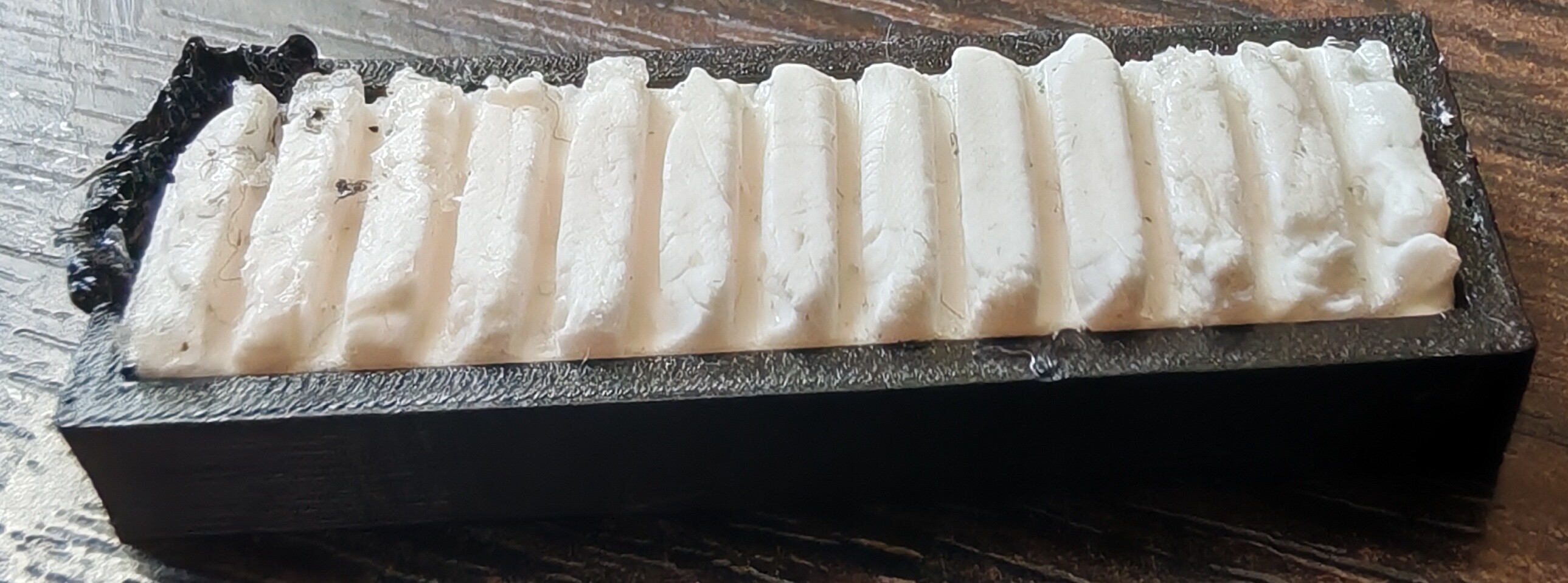

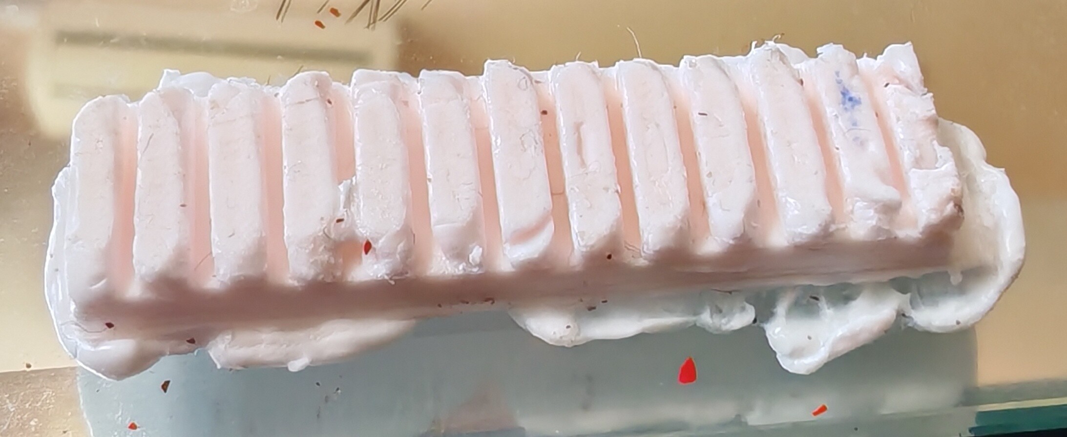

напечатал самым дешёвым PETG купленным на авито, залил самым дешёвым силиконом, и на следующий день силикон уже был готов к работе. На одно стекло (запасное) приклеил прямо на этот же герметик, а вот на рабочее стекло решил приклеить эту же форму и сверху просто вложил гребёнку получилось примерно так:
на фото можно видеть результат отладки - после чистки опустил сопло на высоту печати и пошёл печатать.
форму я приклеил на стекло на 2-х сторонний скотч, я был удивлён но при температуре стола 85°С он держит не намертво но достаточно хорошо что бы форма удерживалась.
из минусов - это то что при снятии стекла, для протирки или охлаждения детали приходится заново настраивать положение щётки - либо двигая стекло либо исправляя скрипт.
при нарезке приходится учитывать что часть стола уже не для печати, а для системы очистки. Фактически выпало 20мм вдоль всей оси X, несмотря на то что размер щётки всего 50х10.
силиконовый герметик видимо очень мягкий и совсем не чистит сопли.
но теперь есть понимание как это работает. Наверное оставлю её на неделю да и выкину потом. Это неудобное решение. Щётка должна быт предусмотрена при проектировании принтера.
