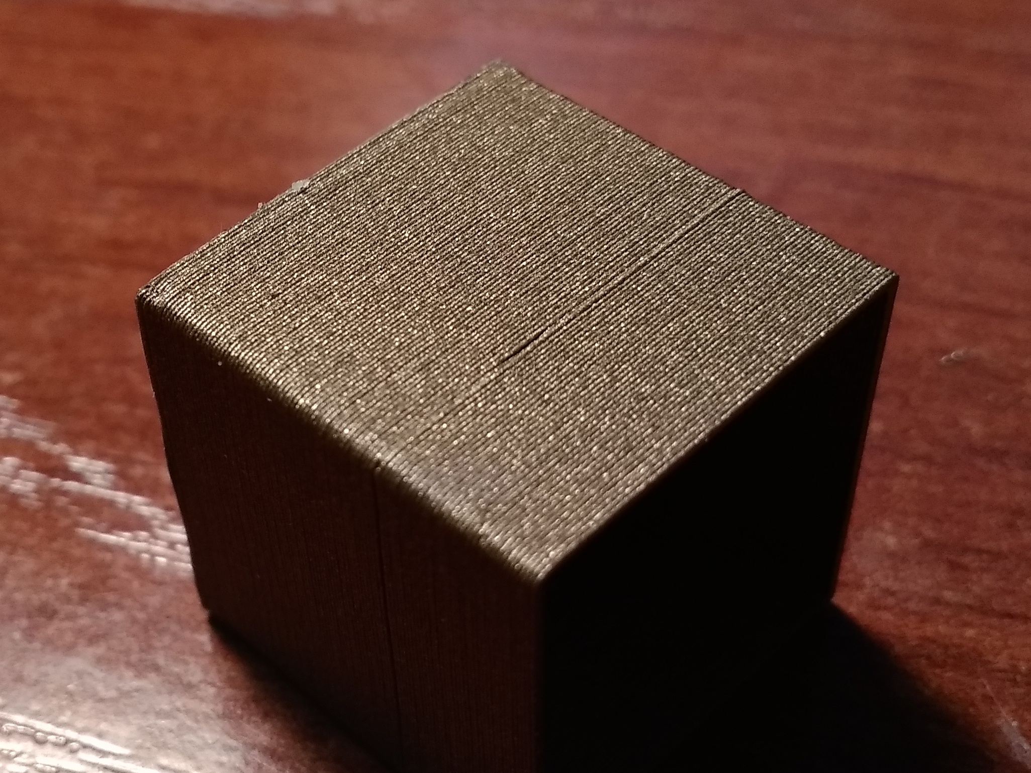

Теперь ставим 0,6 сопло и заряжаем бронзу. Настройки печати такие же как у латуни, за исключением высоты слоя - 0,2мм и двух периметров вместо трёх.
Стоит упомянуть, что этот филамент заметно тяжелее продвигается по трубке боудена. Видимо даёт о себе знать крупная фракция. На ощупь, распечатанная модель, похожа на наждачную бумагу с зернистостью 1500 грид.
Сначала куб. Есть небольшой пропуск слоя, это я забыл подключить вентилятор охлаждения радиатора колдэнда :)
Стенка ровная.. пока не направишь свет сверху.

Сразу вылазит неравномерная экструзия. Тут уже нужно конкретно пошаманить и подогнать настройки.
