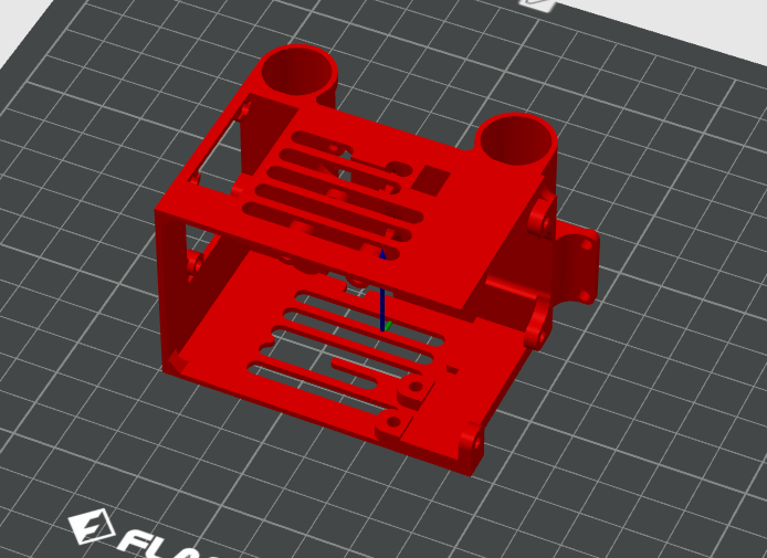

Коллеги посоветовали пару вариантов компактных директов для штатной головы, выиграл MaCho, так как очень плотно ложится на штатную голову, немного не идеально с размерами шестерней, этих dual extruder видимо ни одна версия, но собралось.
Правда, пришлось переработать голову, чтобы стыковалась с MaCho.
Первый вариант был с цепью, но не понравилось, коса очень жесткая и так, она стоит торчком в чулке без стальной проволоки внутри, так что удалил.
А боуден... ах боуден, он остался где то далеко в прошлом, с нынешними скоростями просто невозможно, либо падаем в скорости 60 по переднему краю, либо PA залетает в абсурдные 1.3-1.5, где мотор экструдера уже шаги пропускает на высоких скоростях. Но самая большая проблема это конечно точность, как не играл с потоком, в 0.5 не зашел в тесте толлерантности, а пыточный тостер, напечатался изумительно, но абсолютно не движущийся.
В современных реалиях только директ. В жертву пошли 3 мм по высоте печати, из за крепежных винтов MaCho, так что, по высоте теперь безопасная область печати ~ 195мм, по оси X пришлось подвинуться до 245, а Y с завода был нереален, по Y FB сильно себе льстит, что на Tornado, что на Ghost 5 Y почему то равен размеру стола. Хотя, понятно что на краях даже подогрева нет, т.е. 190мм безопасно. Из плюсов, так как опустилось сопло, то это позволило увеличить ширину канала воздуховода, хотя он и без того дул неплохо.
Обновил проект в github.

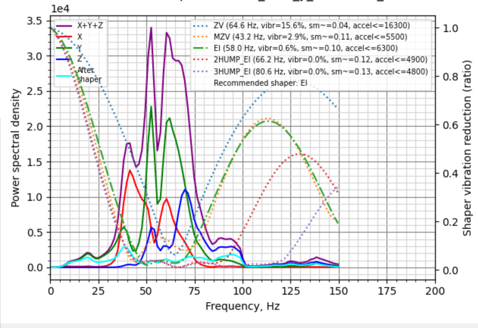

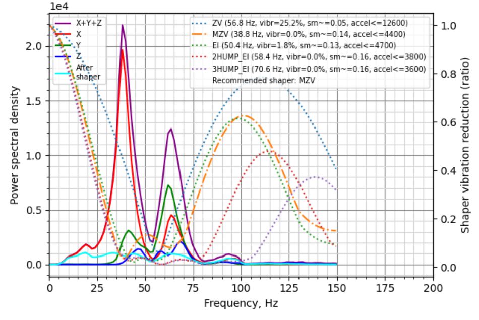

По резонансам картина получалась такая:
И как же грохочет это ведро)) накладные панели это нечто...
