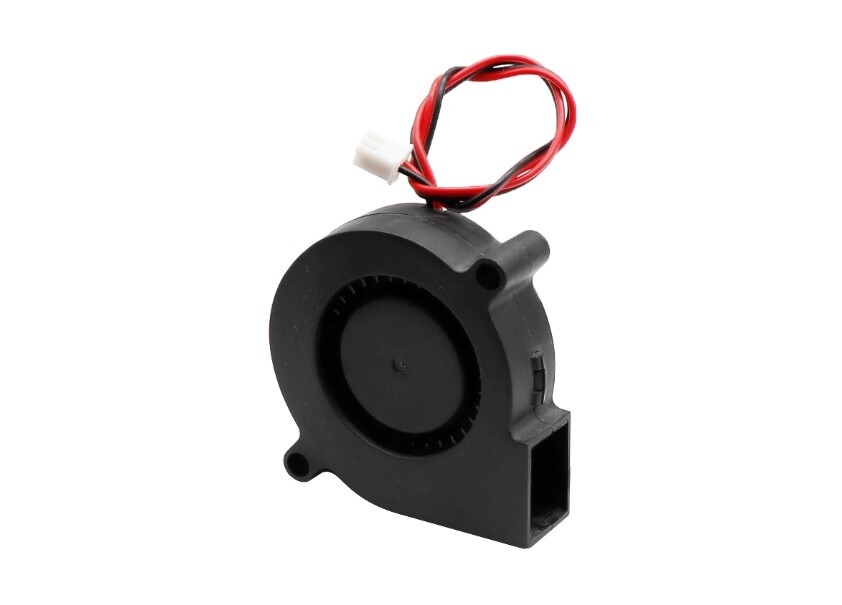

Приветствую ! Достался мне iMAX B6 ( китайский клон ) , все хорошо , но греется зараза . Пробежался по интернету , проблема у всех такая же . Вообщем не стал дожидаться когда сгорит , замутил активное охлаждение на базе улитки 50/50.

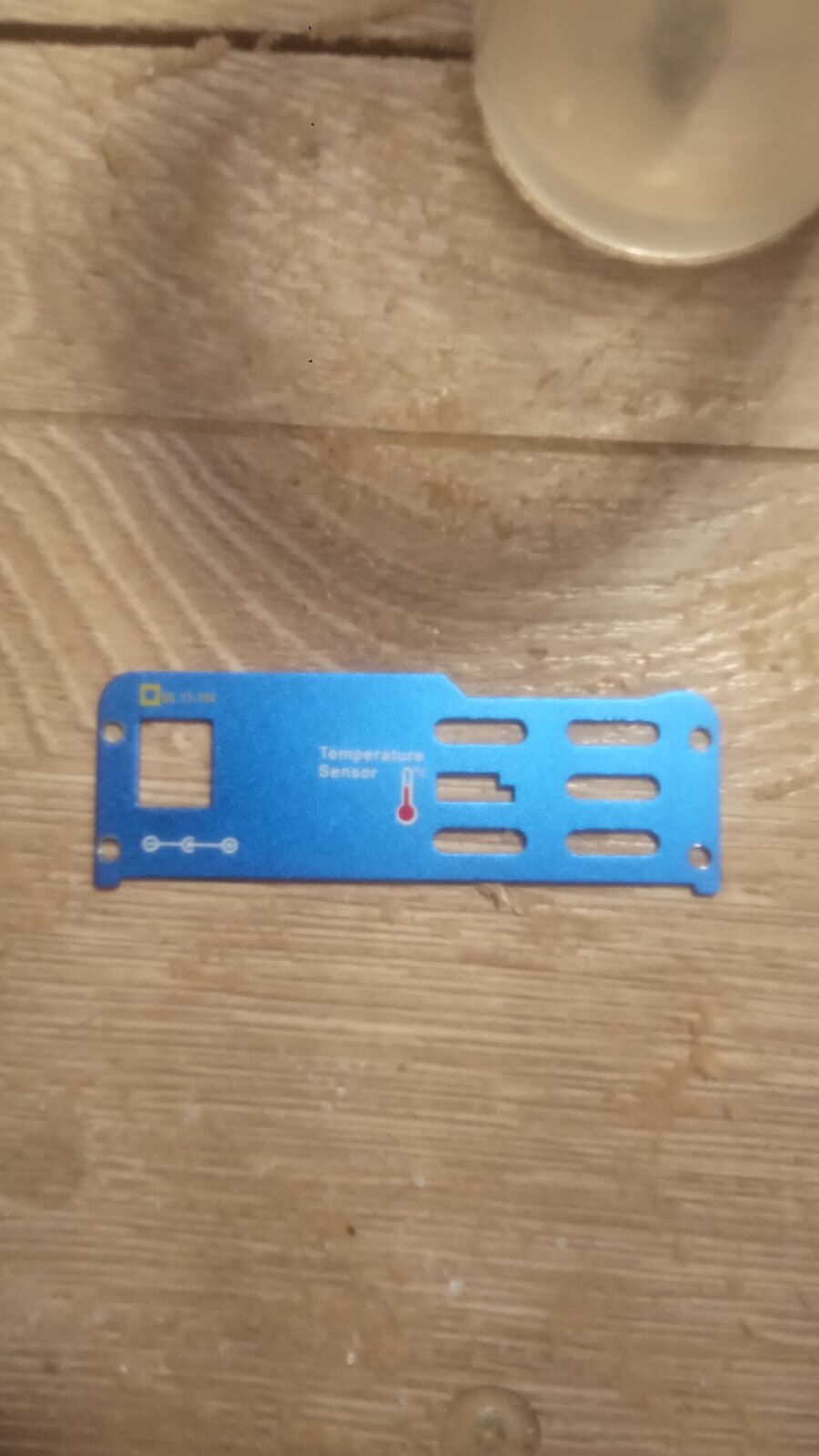

В сети полно информации на эту тему , народ пилит корпус , компьютерные радиаторы лепят , я же решил пойти ленивым путем , откручиваем штатную пластину

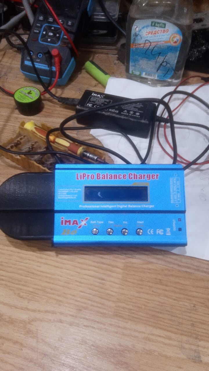

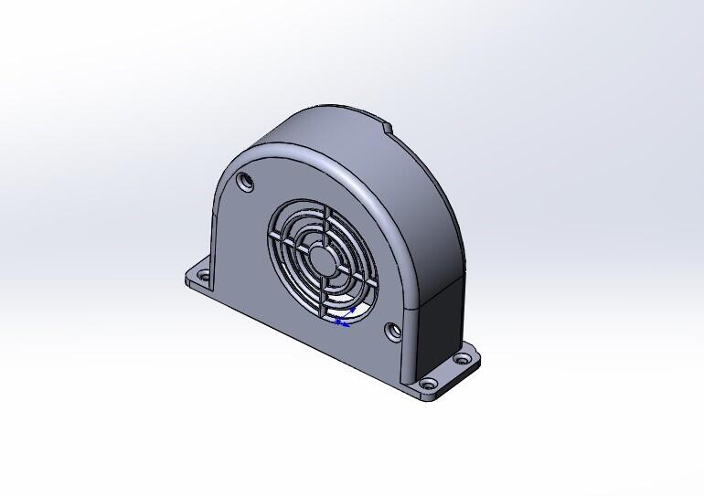

Вместо нее прикручиваем корпус с вентилятором 12в на штатные винтики.
Буду рад если моя идея кому то пригодится . https://3dtoday.ru/3d-models/mechanical-parts/body/oxlazdenie-imax-b6
