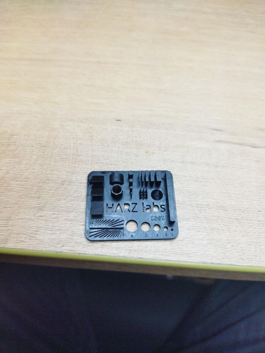

Купили с коллегами на работу смолу Conjure ABS-like resin. Полезли, по привычке работы со смолами Anycubic, на официальный сайт chitusystems за параметрами печати. А их там нет. Полезли на алиэкспресс - то же самое.
Почесали репу, открыли инструкцию к смоле (мы же русские инженеры, про инструкцию вспомнили в последний момент). Находим QR-код с настройками, радостные его сканируем, думаем "ну вот, победа близка", а там... а там фига, то бишь параметры печати на стандартные смолы.

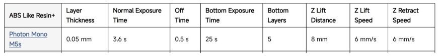

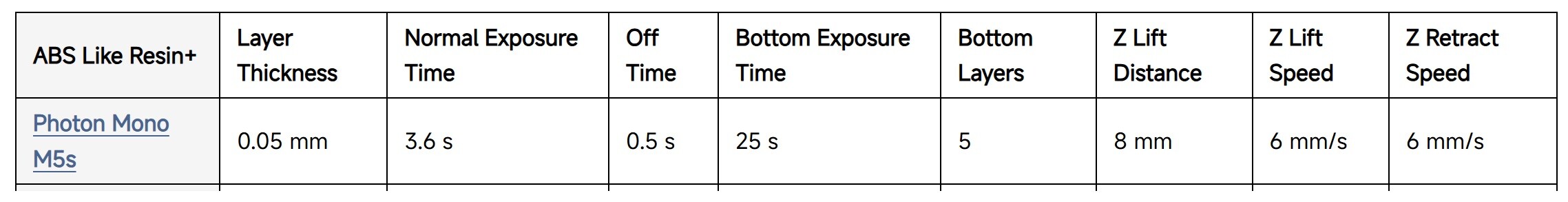

Почитав интернеты, нашли пост, где писали "выставьте настройки, как у смолы ABS-like от anycubic под свой принтер.
Выставили вот такие для принтера Anycubic Photon M5s.

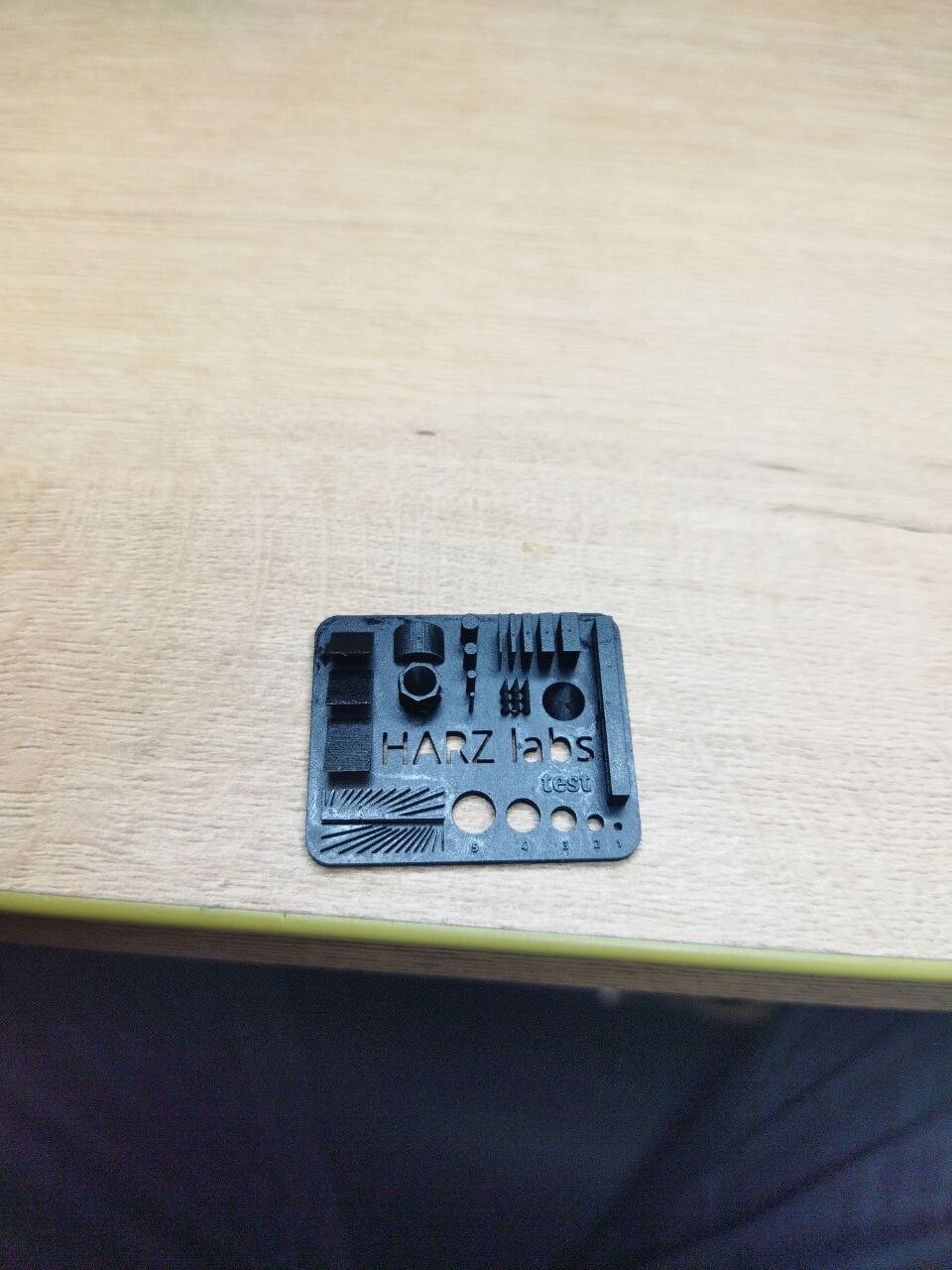

Результат - на фотке на превью. Получилось прям неплохо, как мне кажется.
Надеюсь, эта инфа поможет тем, кто, как мы "решил попробовать новую смолу")))
Всем удачных печатей)
