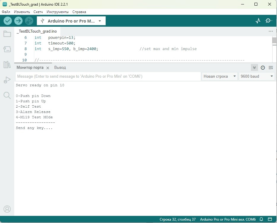

Я использовал для проверочного стенда ARDUINO Pro Mini на чипе MEGA328P. Схема подключения датчика "CR TOUCH" к ARDUINO практически та же самая, что и в статье. Главное не перепутать + и - питания датчика.
Скетч из статьи исправлять практически не пришлось, кроме исправлений, описанных в комментах к статье, чтобы использовать задание угла поворота не в миллисекундах, а сразу в градусах.
В исходном скетче изменил только следующие строки:
вместо
myservo.attach(servopin, s_imp, b_imp); //select servo pin
вставил
myservo.attach(servopin); //select servo pin
и вместо
int settings[]={700,1500,1800,2200,1200}; //this setting is result read datasheet BLTouch (PWM range)вставил
int settings[]={10,90,120,160,60};===========================================================================================
С помощью ARDUINO IDE залил прошивку в ARDUINO, подключил "CR TOUCH", включил вывод в монитор COM-порта. Запустилось с первого раза, без танцев с бубном.
Но "CR TOUCH" при первом запуске отработал только 3 команды - опускание штока, переход в режим тестирования M119, и сброс состояния ошибки. На команды подъема штока и самотестирования "CR TOUCH" никак не реагировал. Вероятно не подошли параметры углов, отвечающие за эти команды. При первом запуске я использовал параметры из той статьи. Быстренько изменив в скетче значения параметров для команд которые датчик не отрабатывал и перезалив в ARDUINO, получил 100% рабочий стенд.
Задавал цифрами от 0 до 4 в командной строке монитора порта команды, "CR TOUCH" стал чётко отрабатывать все команды, а так же при включении режима тестирования M119 и нажатии/отпускании пальцем на шток, в мониторе порта отображалось состояние датчика "Open/Triggered".
Таким образом удалось проверить "Creality CR TOUCH" и я теперь на 100% уверен в работоспособности датчика.
