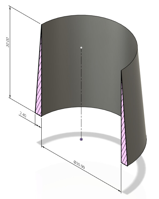

Чтобы наглядно показать разницу настроек я делаю тестовую модель, которая представляет собой тонкостенный конус.
Обзор Cura Arachne Beta
Внутренний диаметр 30 мм, высота 30 мм. Стенка снизу начинается с толщины 2,4 мм и утоньшается по наружному диаметру в острие. Эта модель очень наглядно покажет нам как настройки будут укладывать линии стенок. А так как стенка уменьшается практически в ноль, то это сверхсложные условия для Куры.
