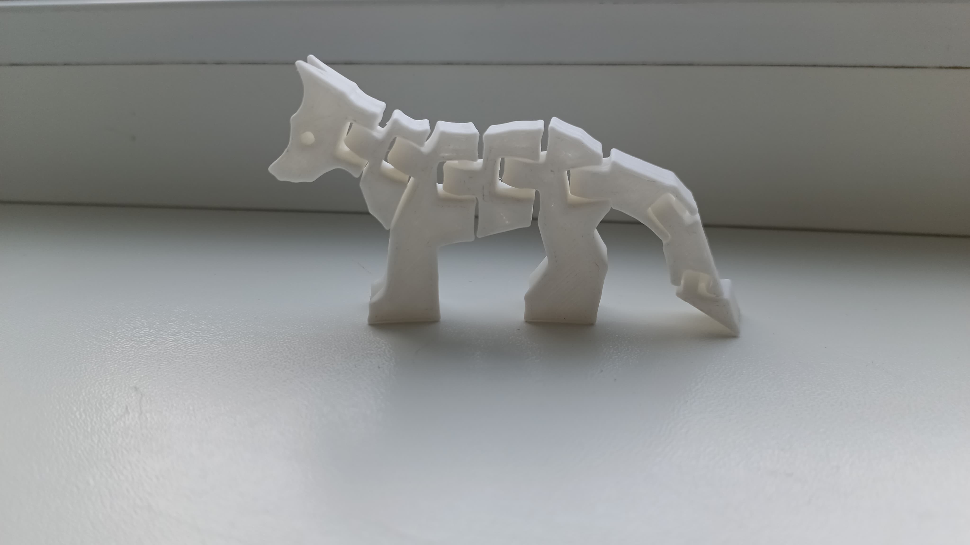

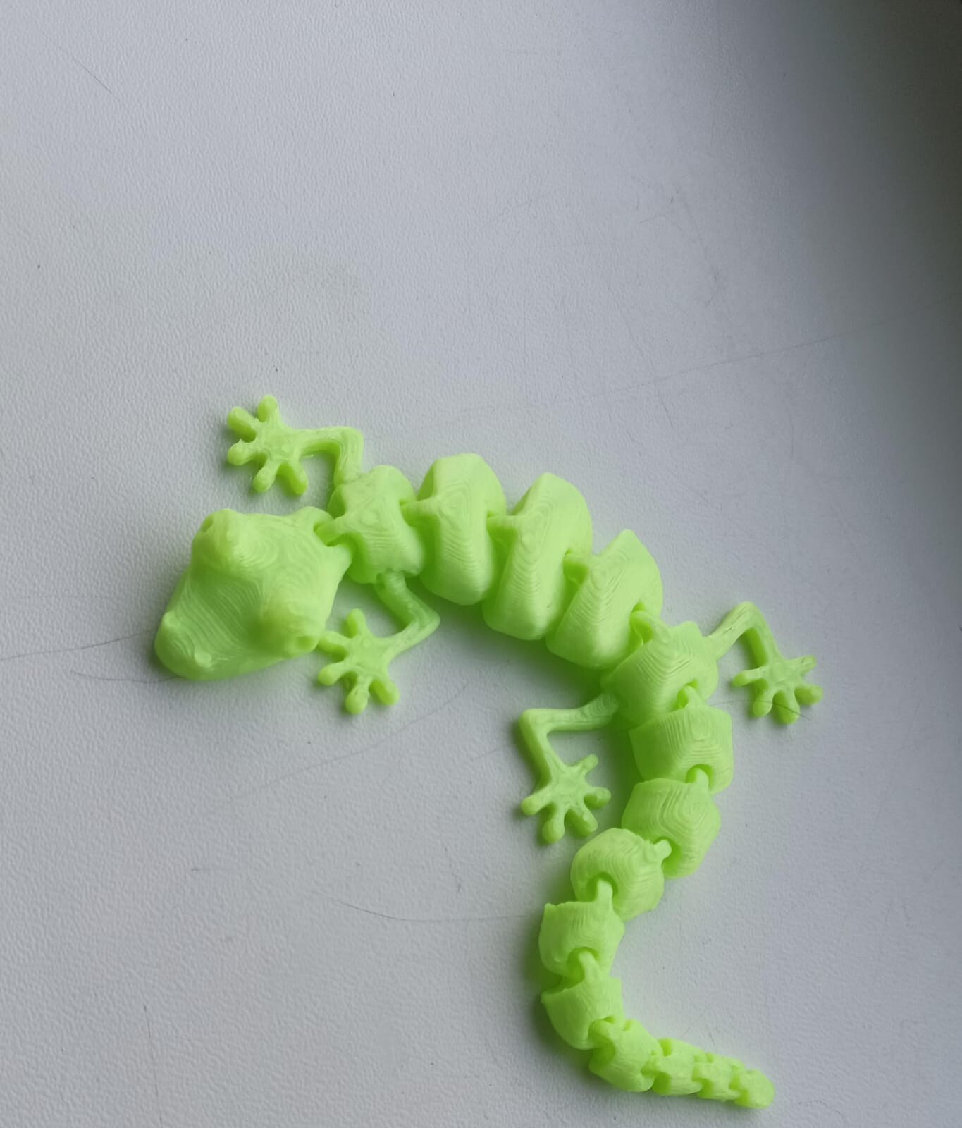

Начнём с того что принтер пришёл мне более новой версией (Видел много обзоров на этот принтер и увидел разницу в два вентилятора внутри и впалый столик ямками). Первым делом как указывает производитель, нужно собрать себе конструктор (закрутить, откалибровать, проверить и т.д.). После всех локальных настроек, перейдём к слайсерам и настройкам. В файлах карточки, или на гугл диске производителя есть софты и инструкции о починке принтера. Cura с файлах карточки не заработал, пришлось искать 3.6 версию куры, тогда я не понимал 5 версию, была сложна. Также в файлах карточки идёт файл настройки, но параметры не совсем те. Принтер идеально показал себя, 1 модель сделал с небольшими косяками:
Настройки были на 40мм/с высота 2мм, остальное не помню. напечатал ещё моделей:

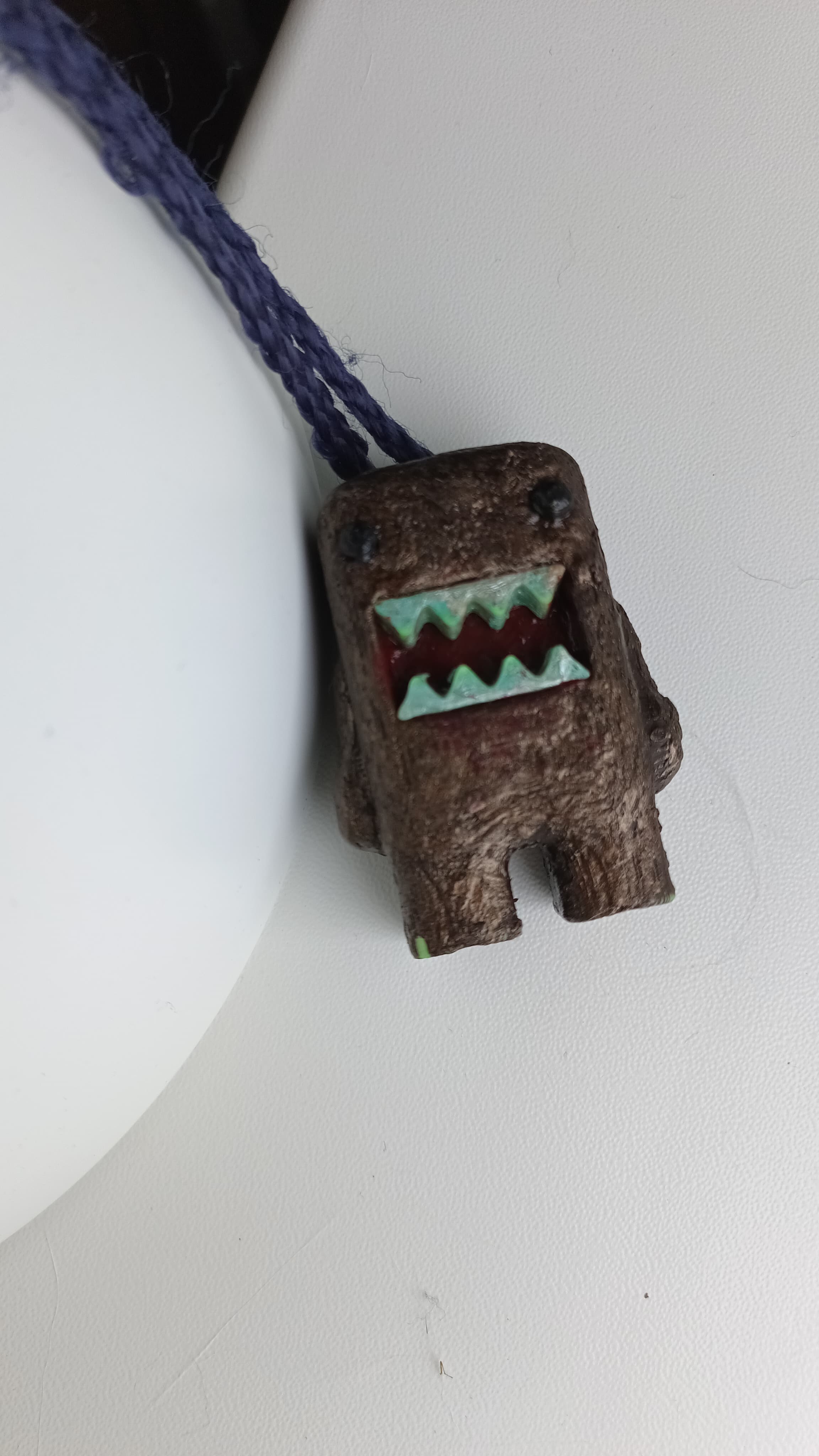

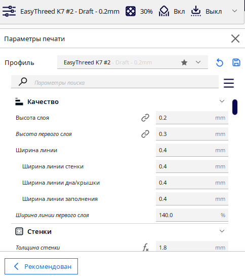

Качество желало лучшего, хотел чего то большего от этого принтера и перешёл в 5 версию куры, почитал гайды, посмотрел и запустил печать. (Печатал на пластике от EasyThreed за 300 рублей 250г зелёный, который через пару месяцев полностью исчез отовсюду). Дальше решил заказать пластик без фирмы и без отзывов с тему (Что скорее всего было ошибкой) я не знал тогда как сушить пластик и сразу запустил печать:

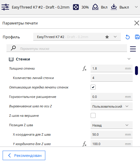

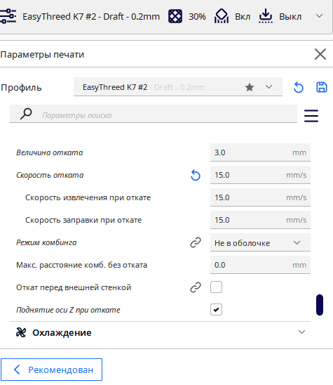

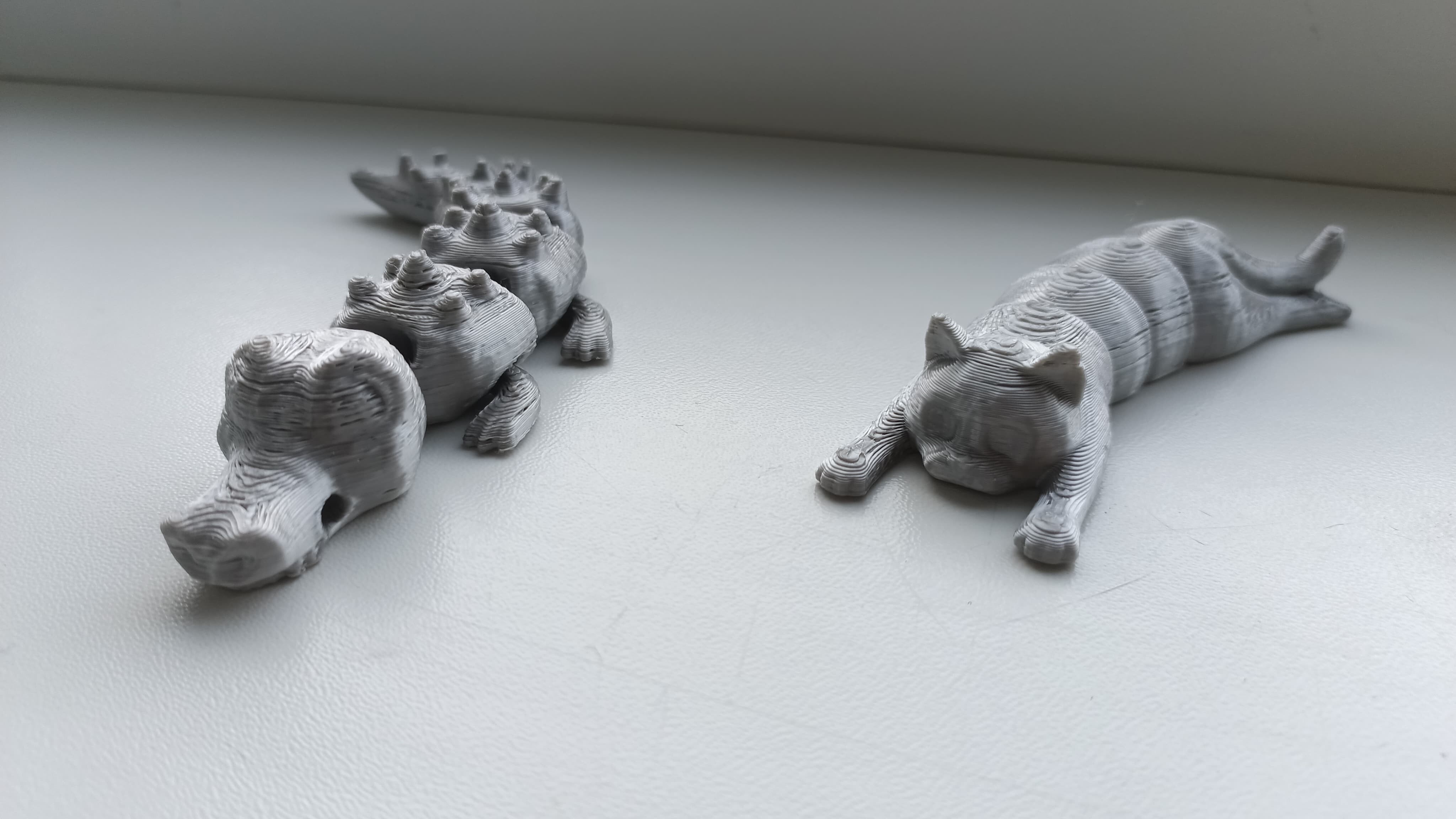

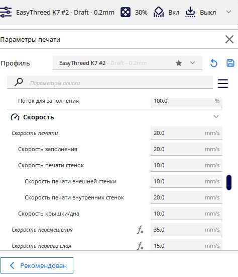

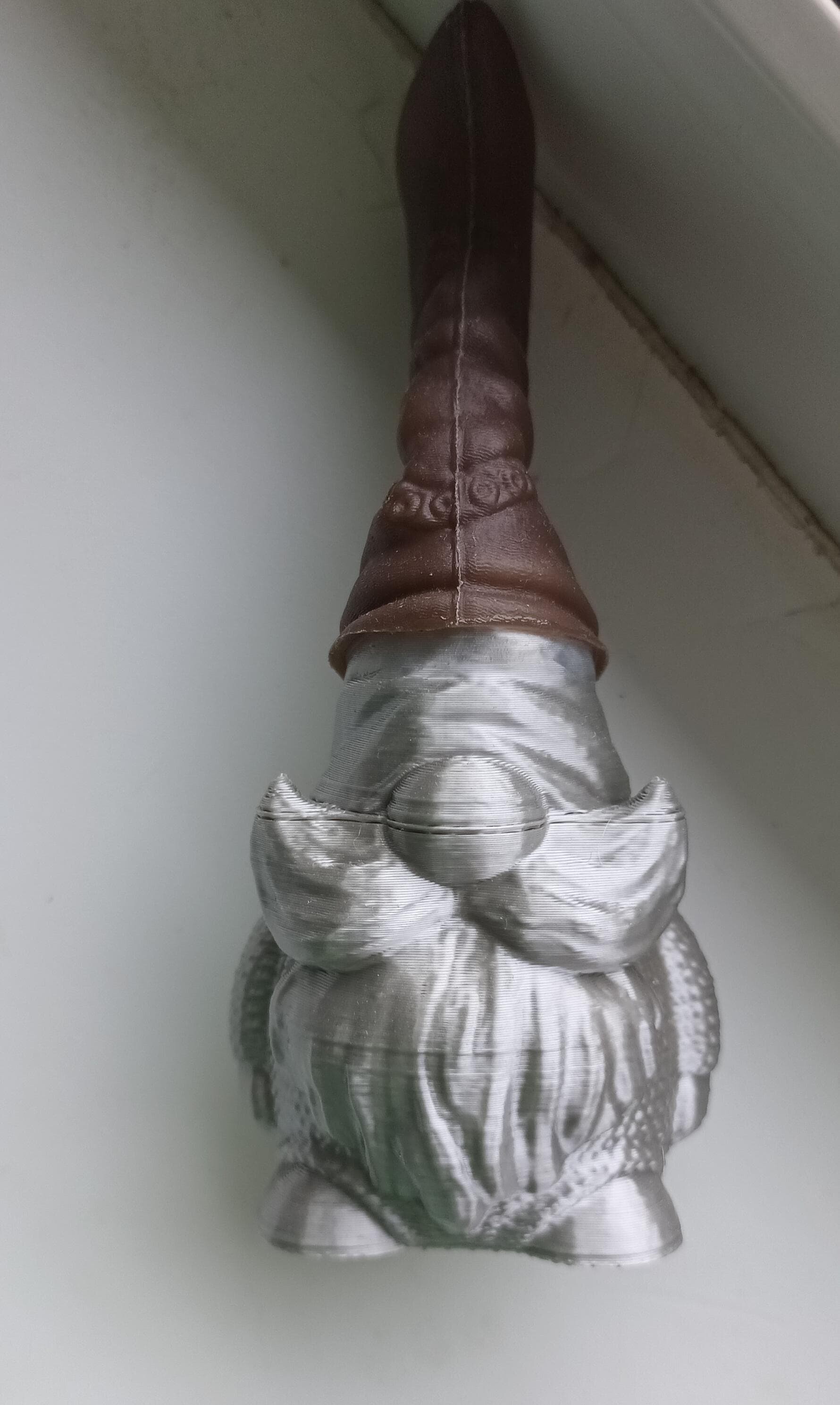

Сильно видно недоэкструзию которую я решал 2-3 недели. Спазу пошёл искать ответ на все форумы и видео но по началу нечего не нашёл, позже через пару дней увидел пост на этом сайте о такойже проблеме, читав статью около 3 дней я понял что проблема была в комбинге и сразу починил все настройки, комбинг не в оболочке, меньше ретракт скорость и многое другое, косяки были но смог убрать меняв ещё настройки смог убрать дефекты. улучшил качество, скорость печати 15-25 для нормальной печати, заявленных 40 не будет, модель просто будет мусором. Вот ещё модели которые тоже печатались через данный принтер:

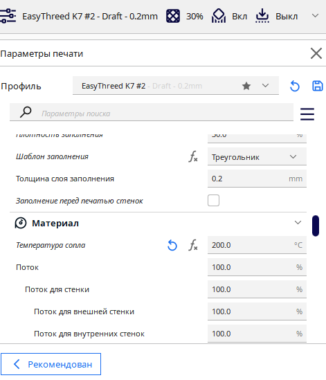

Последние что могу сказать, принтер рассчитан на детей, но качество печати идеальное за данную цену, меня устраивает так как Ender от Creality стоит в 2,5 раза дороже только на AliExpress а на остальных маркетплейсах я молчу. За вопросами, в комментарии. Извиняюсь за свои орфографические ошибки ;) Вот фото настроек Куры:
