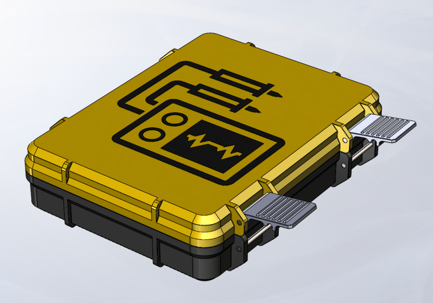

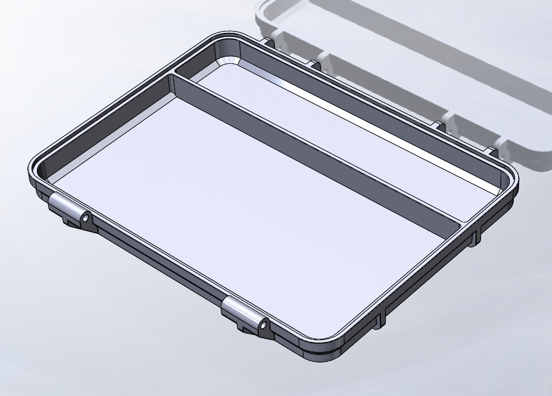

Если для обычных тестеров это не критично, щупы имеют небольшой диаметр, то для тестера-осциллографа эта комбинация оказалась фатальной, круглый BNC разъем щупа осциллографа оказался напротив экрана и при транспортировке раздавил защитное стекло. Сам экран к счастью не пострадал, но защитное стекло покрылось трещинами. После этого было принято решение напечатать жесткий кейс-футляр. За основу были взяты модели холдеров для всякой мелочевки, с откидной крышкой и защелками.
Корпус разделил на два отсека, под сам прибор и отдельно под измерительные провода. Толщина стенок была выбрана 2.4 мм, печатать толще - лишний расход пластика, а тоньше получался недостаточно жесткий.
Петли и замки соединяются при помощи стальных стержней диаметром 3 мм, использовать для этого винты, как делалось в моделях взятых за образец, я не стал. Посадил стержни на цианокрилат, этого достаточно чтоб они не выпадали. Крышка моделировалась аналогично нижней части, только меньше по высоте.

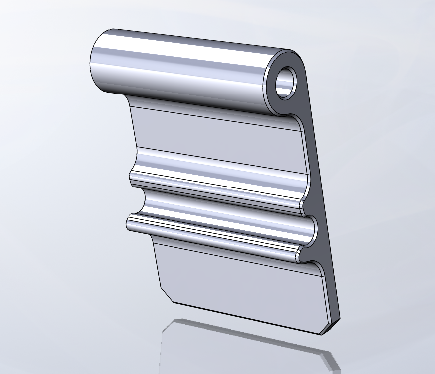

Фиксирующие защелки крепятся на крышке,
и нижним зацепом фиксируются на нижнем стержне. Были опасения что не угадаю с размером и углом сцепления. Сделаешь небольшим, будет самопроизвольно расцепляться, не угадаешь с углом, может вообще не фиксироваться.

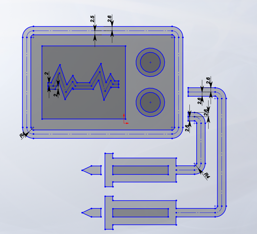

Для идентификации контейнера (кто его знает, может еще напечатаю для каких целей) решил добавить схематичный рисунок. Нашел его в интернете и затянув в программу моделирования создал векторную копию
после чего вытянул модель на высоту 0.2 мм.

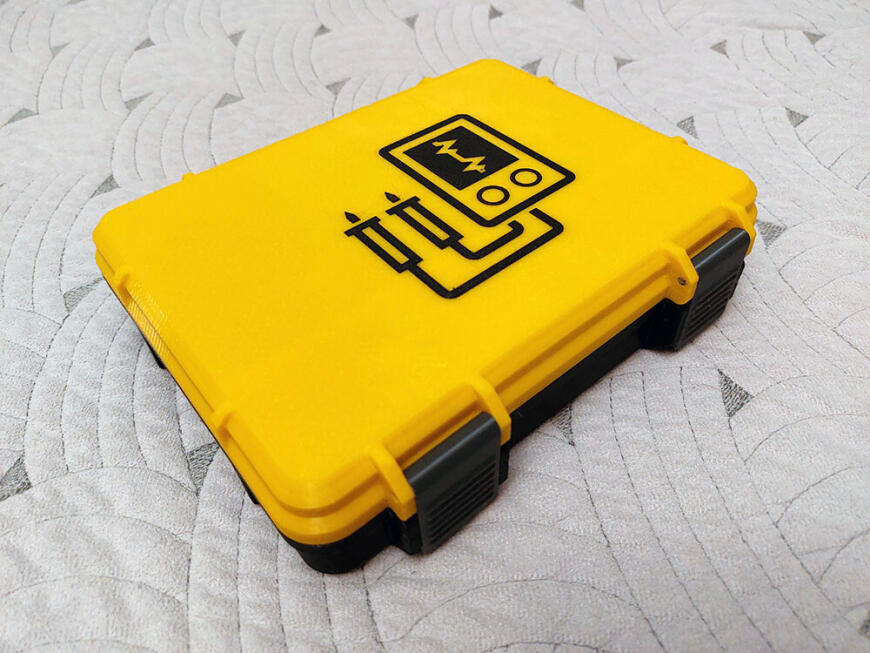

После печати нижней части четным пластиком, напечатал этим же пластиком размещаемый на крышке схематичный рисунок осциллографа. Мудрить с джикодами не стал, просто после того как рисунок напечатался, снова задал нагрев стола и хотенда. Поменял пластик на желтый и прогнав его через сопло в достаточном количестве чтоб избавится от остатков черного пластика запустил печать крышки. Т.к. высота рисунка была задана 0.2 мм, то первый слой крышки был выставлен 0.24 мм. Остальные слои печатались высотой по 0.2мм. Таким образом рисунки получаются вплавленными в поверхность, не имет контурных обводок и выглядят как принты.

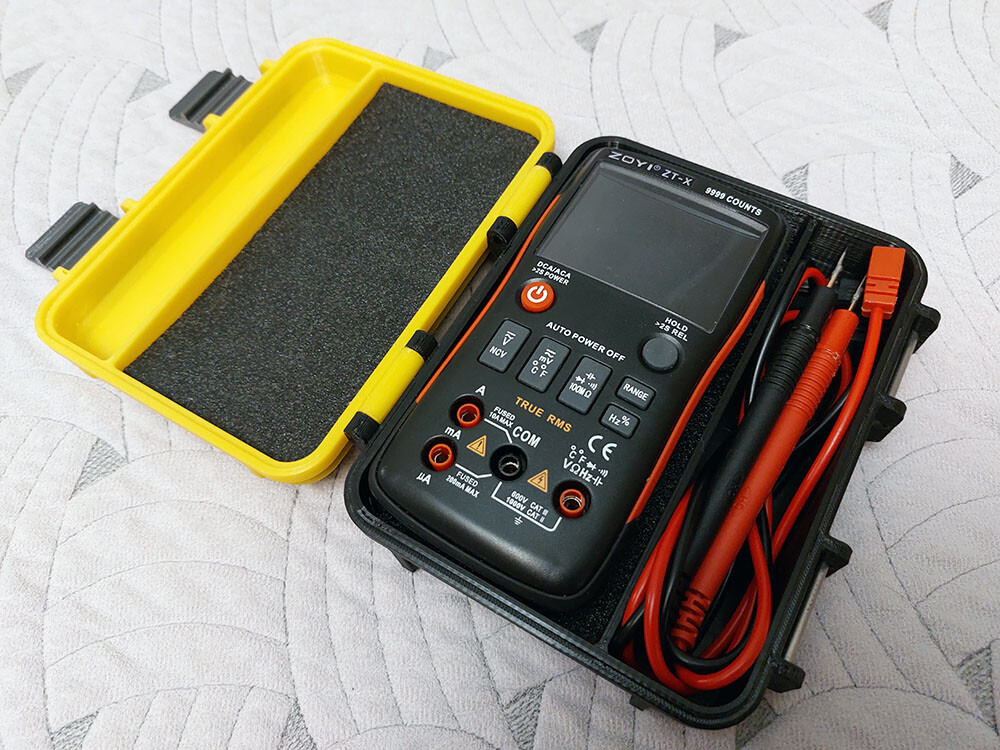

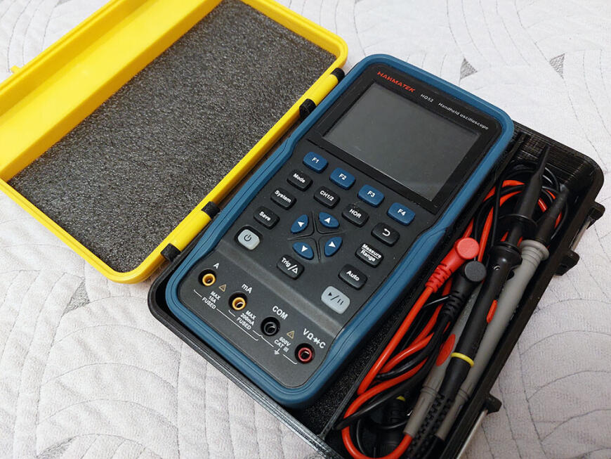

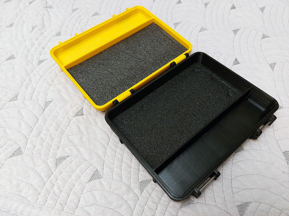

Внутрь отсека где размещался прибор, поместил вспененный полиэтилен что остался от упаковки видеокарт.
Размер отсека был сделан с небольшими зазорами, достаточными чтоб измерительный прибор не втискивать в пространство, но и чтоб сильно не болтался.

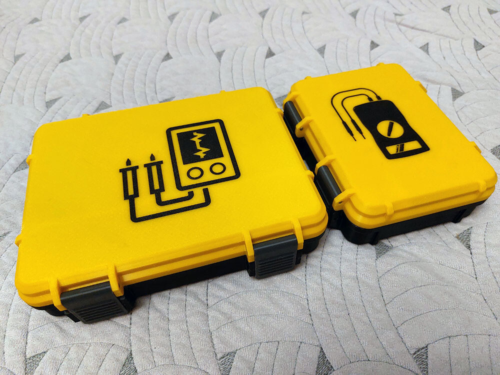

За компанию напечатал футляр и для мультиметра, т.к. в комплекте к нему прилагался даже не мягкий кейс, а скорее кисет.

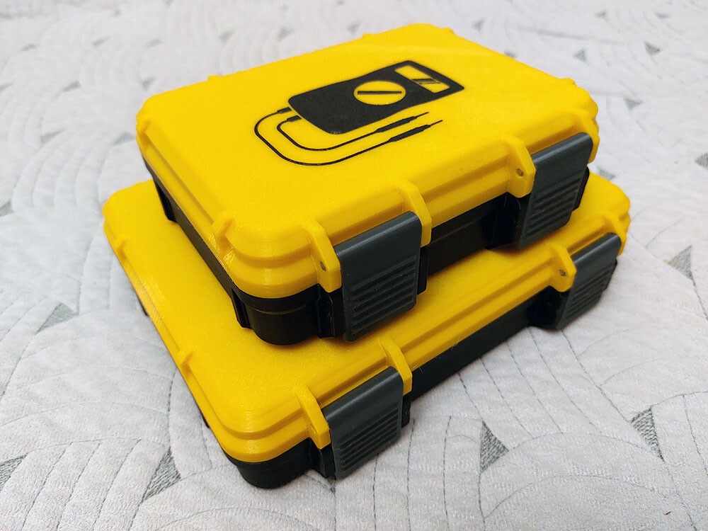

Мультиметр был почти в 2 раза меньше осциллографа и длина его футляра оказалась равна ширине футляра осциллографа.
Печатал корпуса пластиком Pet-g, соплом 0.4 мм, высотой слоя 0.2 мм. Скорость печати решил не задирать, периметры 60мм/сек, заполнения 80-100мм/сек. По времени печати получилось около 8 часов на низ большого корпуса и 4 часа крышка. Малый корпус печатался около 6 часов низ и около 2.5 часа крышка. Модели выложу позже в соответствующий раздел на сайте, на этом всё, всем добра и удачной печати.
