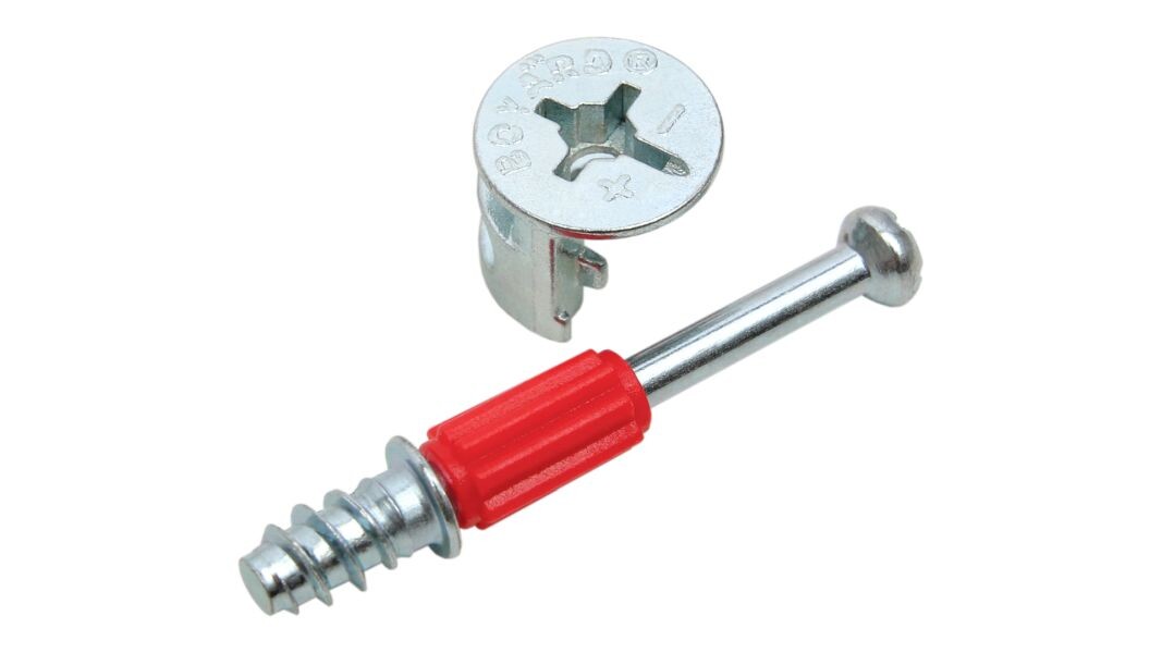

Товарищи, не судите строго, я сделал все по правилам. Появилась идея, дал ей хорошенько вылежаться. Убедился, что не отпускает - нарисовал, напечатал, поделился. Трепещите: перед вами адаптер для использования эксцентриковой стяжки типа MINIFIX 15 без присадки. Вероятно, ничего более дикого к этому Хэллоуину вы больше не увидите.
Наверное, столь безумная инициатива родилась из того, что я периодически собираю мебель. Наверное. И не скрою, так же периодически я задумываюсь о том, как бы использовать стяжки этого типа в быту, буквально на коленке. Не могу сказать, зачем именно я об этом задумываюсь, но уж как есть.

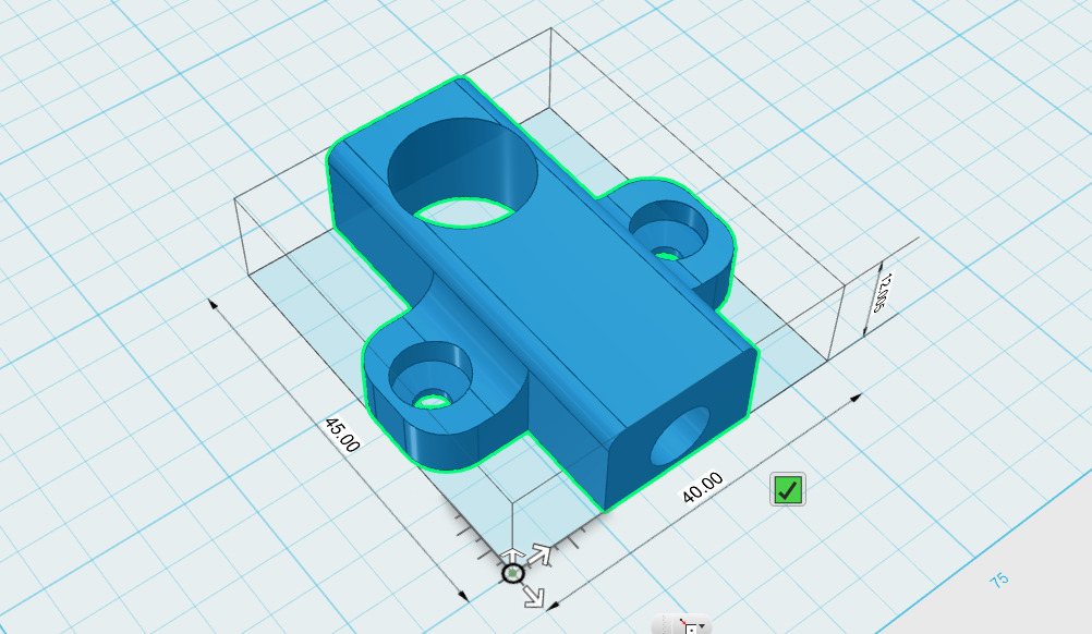

Поэтому сегодня я наконец взял себя в руки и быстренько набросал чертеж адаптера типичной стяжки с эксцентриком диаметром 15 мм и глубиной 12 мм и расстоянием от кромки до центра эксцентрика 34 мм. Ну а пока адаптер печатался, я сбегал в ближайший строительный и купил там пару стяжек для теста.

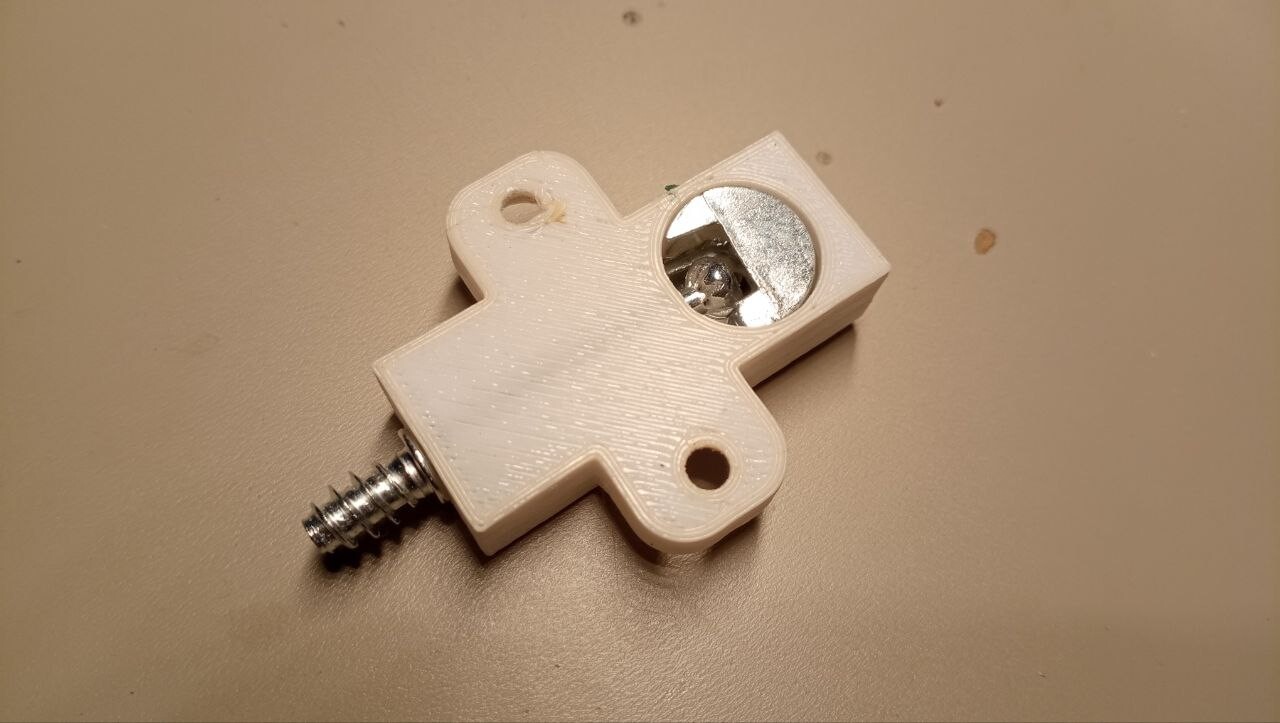

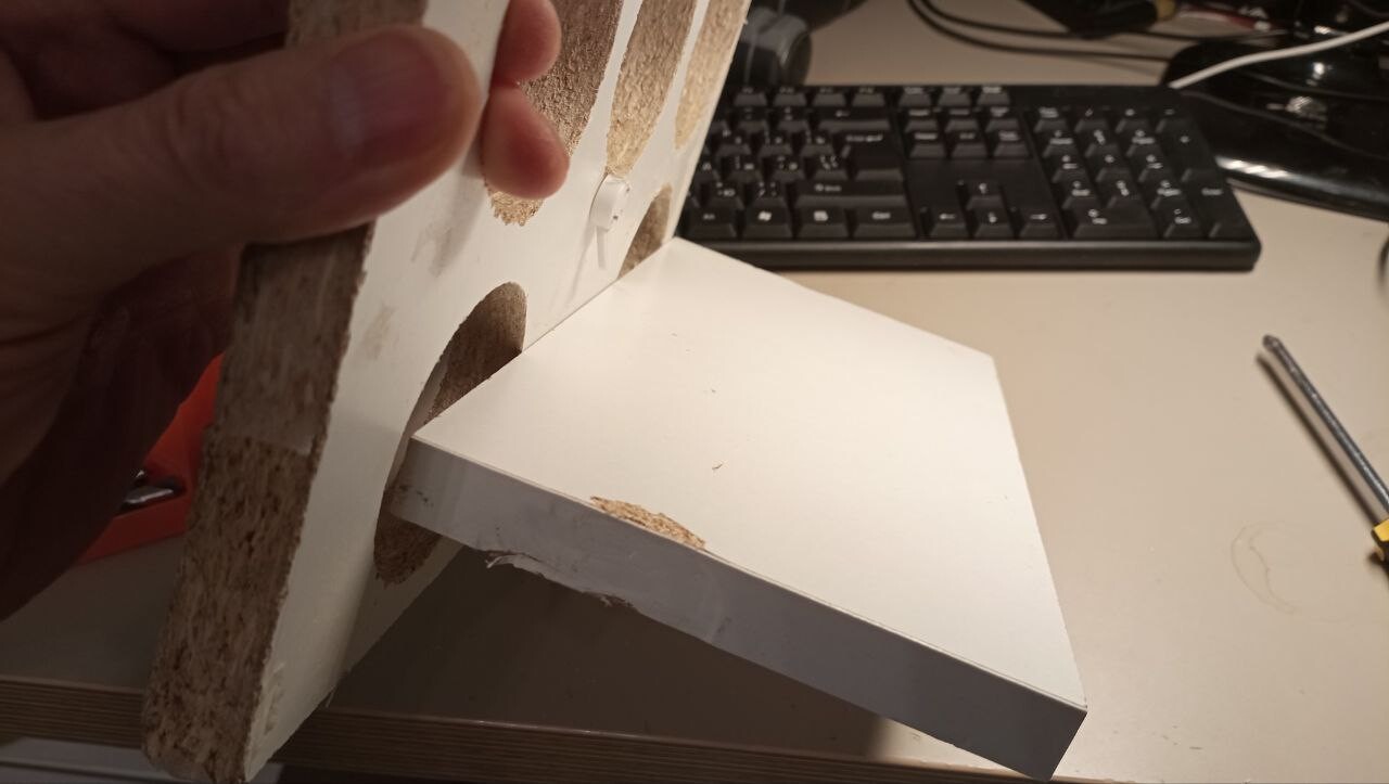

На удивление размеры мне удалось соблюсти и стяжка зашла в адаптер, как родная. Дальше было дело за малым: выудил из закромов пару покалеченных обломков ЛДСП и торжественно скрепил их стяжкой через наскоро придуманный и еще быстрее напечатанный адаптер.

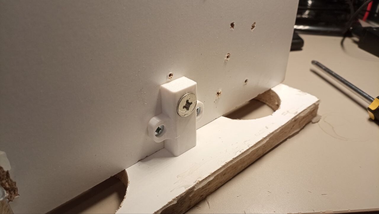

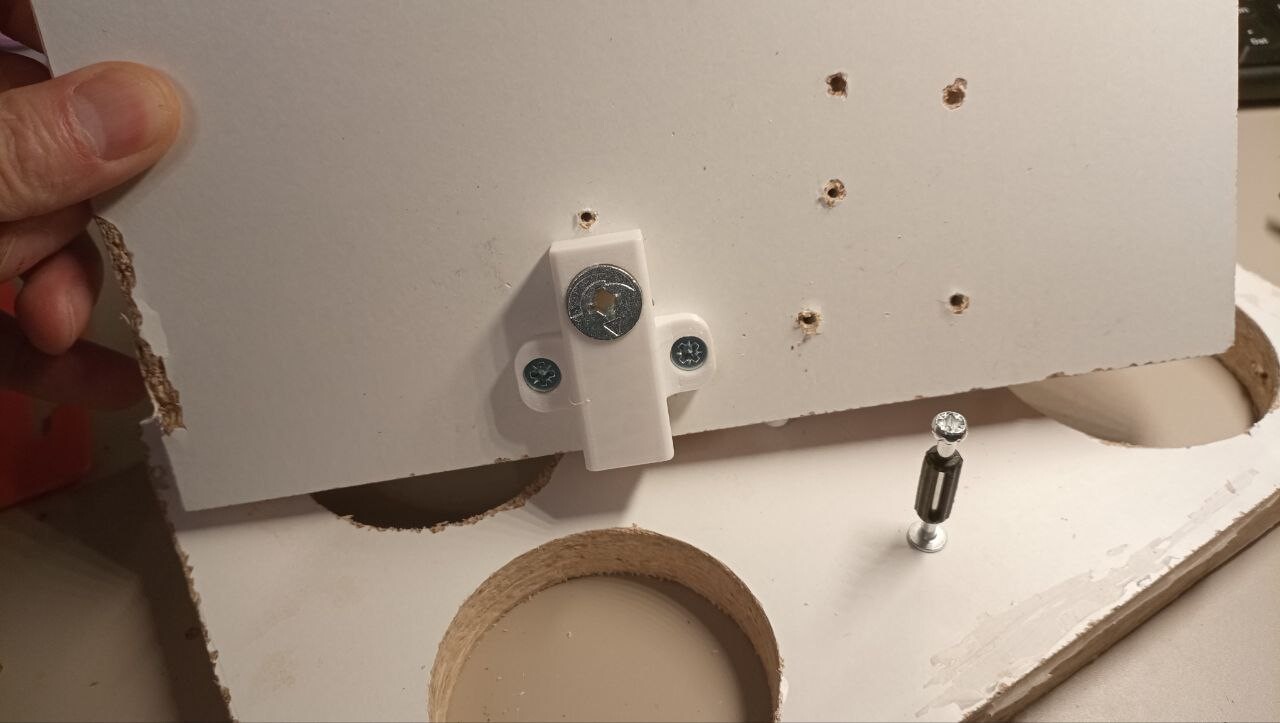

Не буду томить, крепление тоже удалось. Было просто: сделал 5 мм отверстие под шток, закрутил его, надел на него адаптер с уже вставленным эксцентриком, прислонил к адаптеру поперечину, наметил отверстия, прикрутил саморезами 3,5х16.
Ну а потом то, ради чего все и затевалось: торжественный поворот эксцентрика - вуаля.
Честно, я не могу представить кому (кроме меня) и зачем (кроме чисто позырить) это еще может понадобиться, но если будет потребность, закину модель сюда и оставлю ссылку в комментариях.
