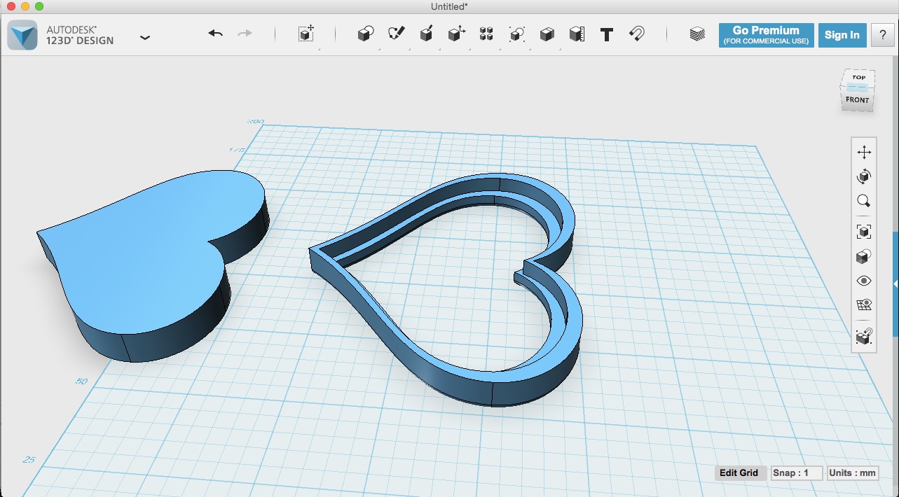

Теперь нам надо закруглить лицевую сторону рамки, для этого с нижней стороны объекта используем инструмент Fillet.
Нужна фоторамка или «проба пера» в 123D Design.
Выделяем нужные грани, устанавливаем радиус и нажимаем enter.
Получаем что-то подобное.
Далее делаем фаску, куда будет вставляться фотография. Используем те же инструменты Smart Scale и Subtract, предварительно скопировав и расположив фигуру нужным образом.
Так получилась рамка.
