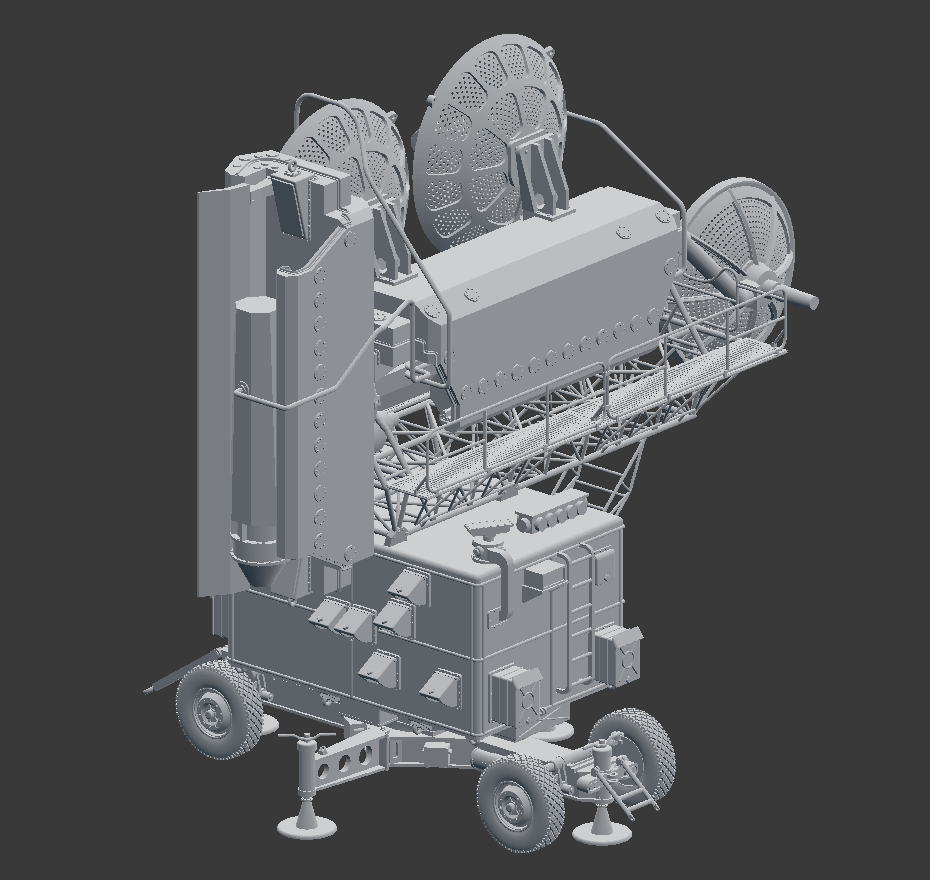

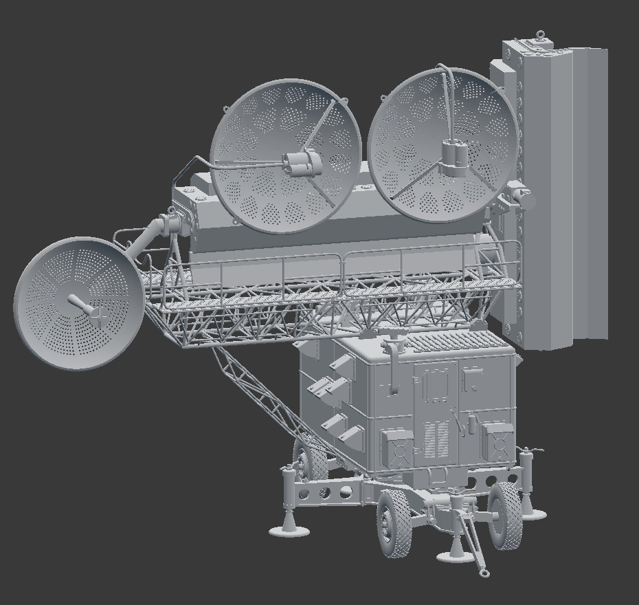

Не так давно моделила станцию наведения ракет ЗРК-75 в 35-ом масштабе под фотополимерную печать.
Так как я не умею делать все правильно, то забиваю гвозди микроскопом. То есть наоборот, микробов рассматриваю через бумажный раструб. Короче, моделю технику в Blender. Меня устраивает)
Четрежей не нашла, габариты примерно. Населена роботами. Фото нескольких установок в сети есть, что уже прекрасно. Так же есть платная модель с кучей рендеров, спасибо огромное ее автору, кое что удалось рассмотреть там. Модель не покупала, жаба - она такая. Тем более, что необходимая детализауия у него частично реализована текстурами. Так что попользовалась картинками. Были моменты, с которыми я не согласна. Ну я ж самая умная)

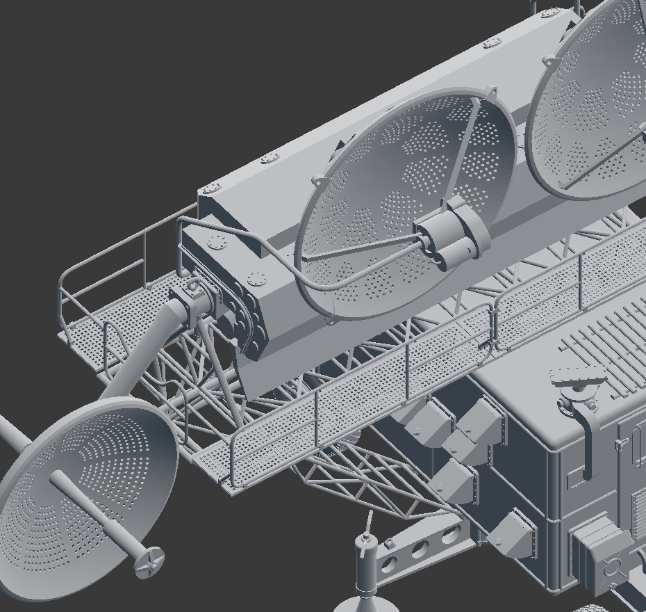

Антенны немного упростила - профиль взяла не параболу, а окружность, что, в принципе, с математической точки зрения в первом приближении считаю допустимым.
Поленилась делать новый рисунок протекторов, взяла то ли от с-125, то ли от с-200 (свои, не тыренные), точно не помню уже.

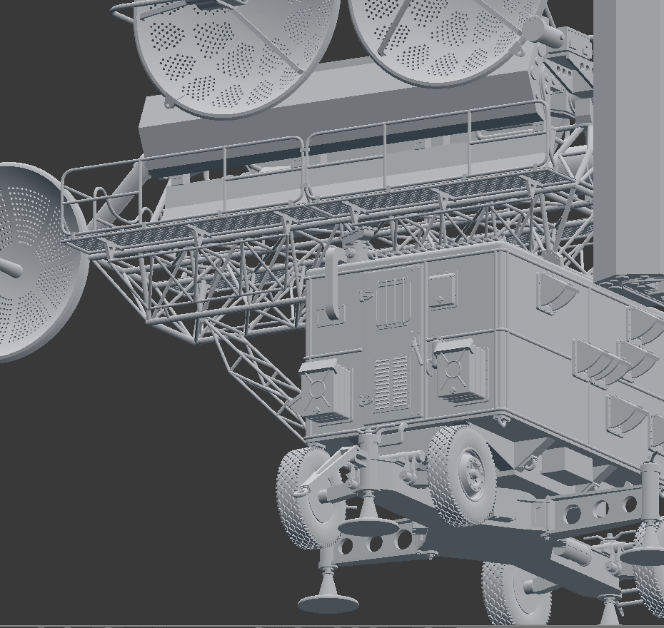

Под все съемные детали есть посадочные места. Зазоры между шипом-пазом 0,2мм по всей поверхности. Отдельно печатается все, что мешает расставлению поддержек, зашкуриванию, грунтовке и здравому смыслу.
Крупные детали сразу делаю пустотелыми, толщина стенок 2мм.
Детали меньше 0,3мм игнорирую. Ну и не все удалось на фото рассмотреть. Заказчика такая степень детализации устраивает.
Настил на "балконах" сделан под лазерную резку из тонкого пласка или картона.
Пазы под закладные отсутствуют, заказчик сказал не надо. Это уже не мои проблемы)
Неповторяющихся деталей чуть больше 50, но так как по ТЗ взрыв-схема не нужна, а я слишком ленива, то вам придется поверить на слово.
Все скрины безперспективные. Ну то есть перспективные искажения отключены.
А вот фото напечатанной и собранной установки я вам не покажу( Потому что у меня таких фото почти никогда нет. А если есть, то в недособранном виде на фоне кусачек, пинцетов, плоскогубцев, стройматериалов и проч. Не то, чтоб я была против всего этого, но фото почти всегда непарадные. Если фото появятся - выложу в комментариях.
