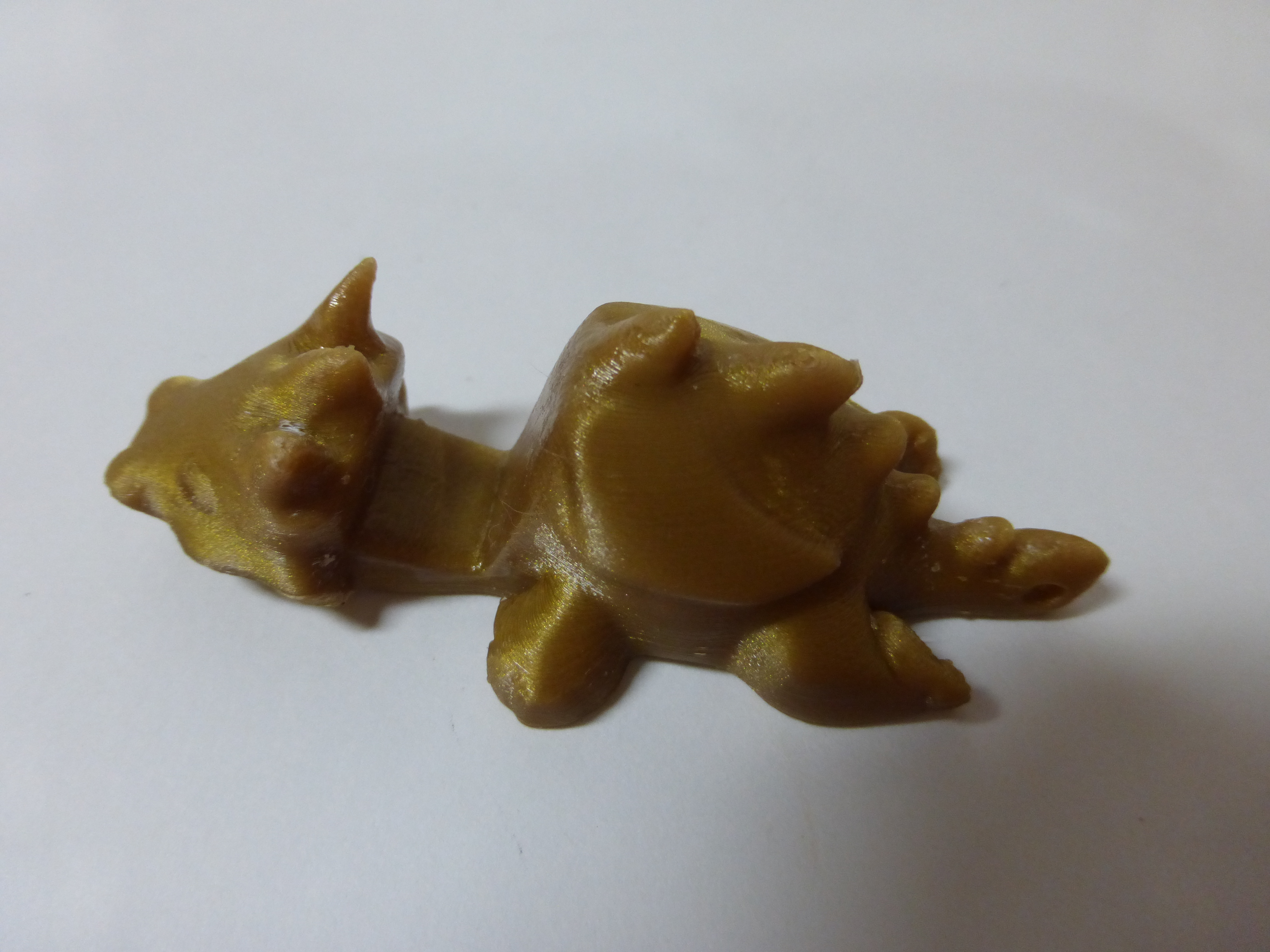

Пластик я выбрал золотой. Получал не по почте, а у Питерских партнеров U3print. Пластик у них лежал в закрытом пакете, но без силикагеля. Перед печатью пластик не сушил, нить мне попалась ломкая, но принтер скушал ее с удовольствием. Вот что получилось. Сопло 0.4, температура 200, слой 0.1, температура стола 60. Печатал без отката, после отрезания артефактов остались темные следы на их месте.После химической обработки они стали менее заметны, но всё же видны.
Часть модели я обработал дихлорметаном, часть оставил без обработки.Без обработки пластик очень красиво играет на свету, после обработки цвет не меняет. Мне показалось что цвет ближе к бронзе.

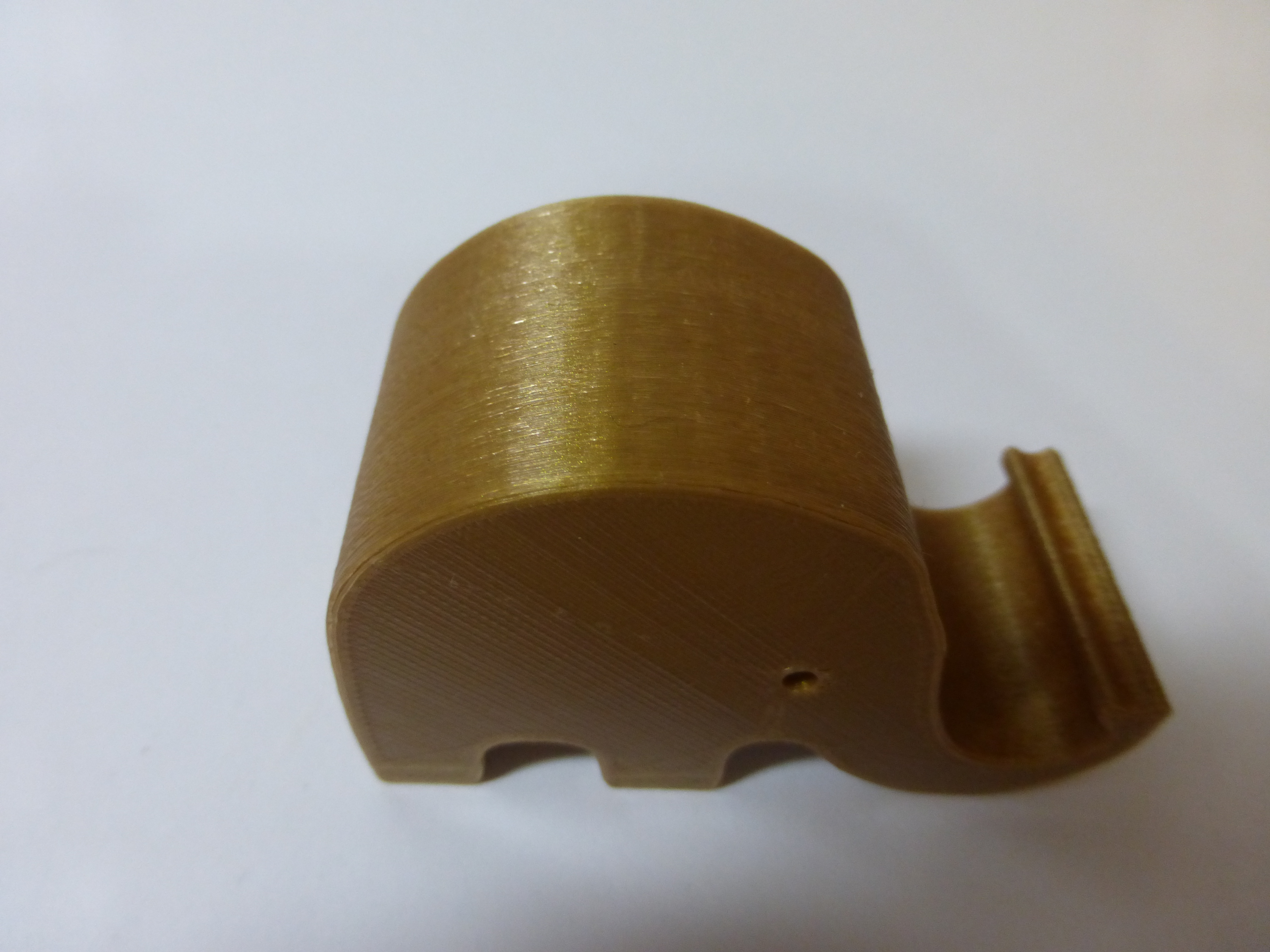

Далее пошел слоник. Сопло 0.4, температура 200, слой 0.2, температура стола 60.На слое 0.2 игра света пропала, хотя это возможно модель такая.

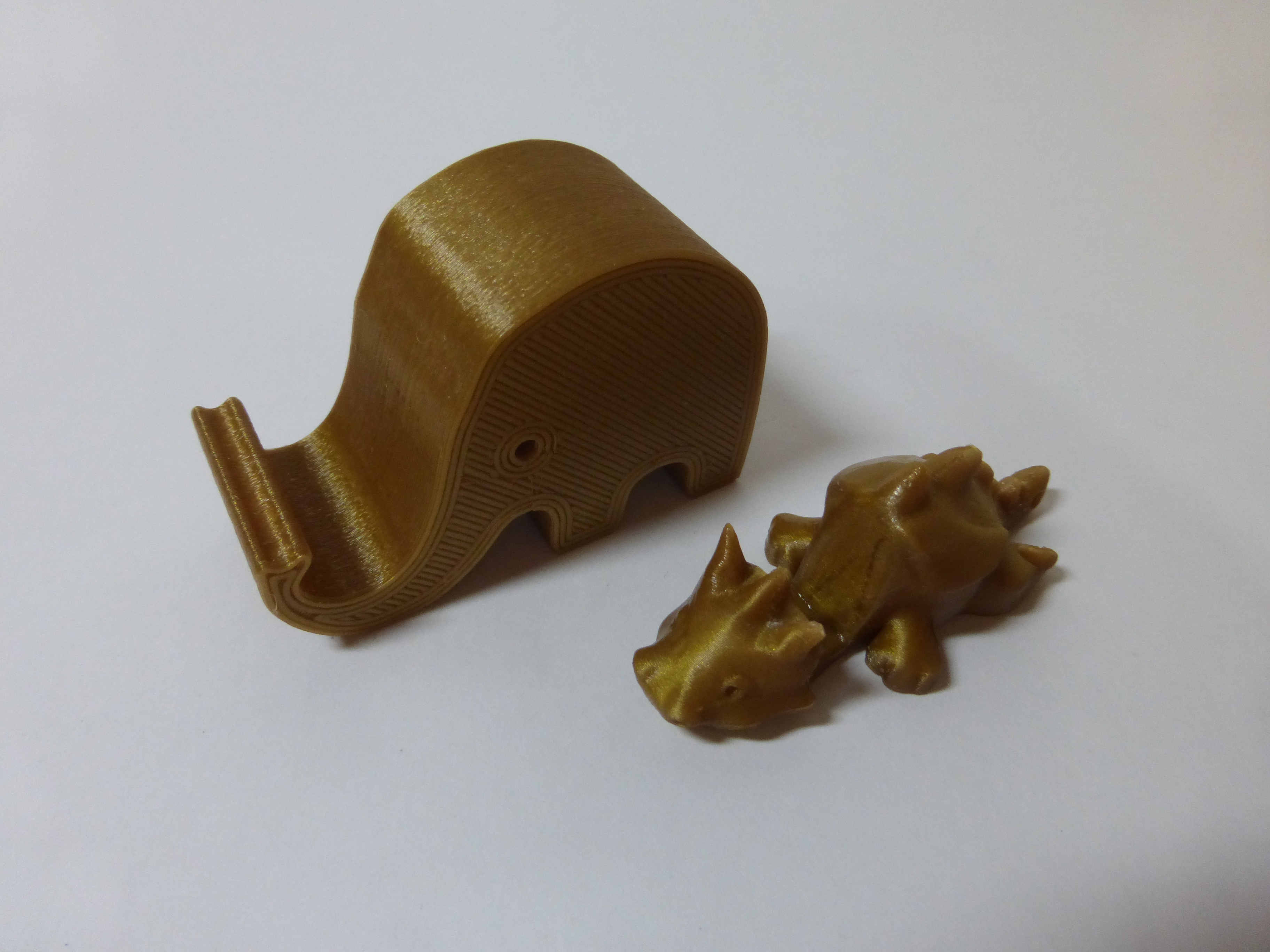

Пластик мне очень понравился: печатает качественно, цвет красивый.Если не подвергать обработке, то будет сиять и переливаться на солнце.
