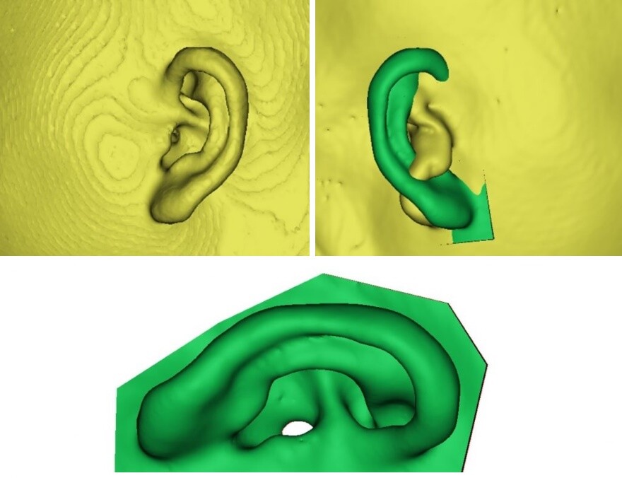

Отделение ожоговой и пластической хирургии Народной больницы в Гуйгане внедрило высокоточную технологию 3D-сканирования для улучшения двусторонней симметрии в ходе реконструкций.
В качестве исходных моделей используются здоровые раковины, по сути служащие зеркальными отражениями требуемых шаблонов. Воспроизвести такие же хрящевые конструкции вручную, да еще и наоборот — сложная задача для любого хирурга, поэтому врачи получают цифровые 3D-модели здоровых раковин с помощью многофункционального ручного 3D-сканера Shining 3D EinScan Pro HD, а потом используют полученные данные в 3D-печати отзеркаленных моделей, служащих визуальными пособиями при формировании структур новых ушей.
Точность 3D-сканера Shining 3D EinScan Pro HD достигает 0,04 мм с минимальным расстоянием между точками в 0,2 мм. Система позволяет оцифровывать раковины с высокой степенью детализации, после чего 3D-сканы обрабатываются и преобразуются в готовые к 3D-печати STL-файлы. Вся процедура оцифровки занимает всего несколько минут.
3D-печатные шаблоны стерилизуются и поступают в операционную, где используются хирургами для подгонки пересаживаемых хрящевых тканей под требуемую форму. Такие 3D-печатные прототипы помогают врачам точнее воспроизводить раковины, ориентируясь на наглядные физические модели, и тем самым повышают качество реконструкции, а заодно сокращают время хирургического вмешательства.
