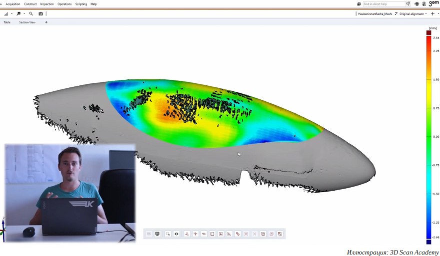

Задач было несколько. Первая и сама главная — выявление отклонений от исходного дизайна, выполненного в системе автоматизированного проектирования. Зачастую подобные отклонения возникают даже не из-за проблем с контролем качества ручной сборки, хотя это тоже важный момент, а из-за изменений, внесенных в последнюю минуту и потому не задокументированных.
3D-сканеры от SHINING 3D помогают немецким студентам в постройке планера-бесхвостки

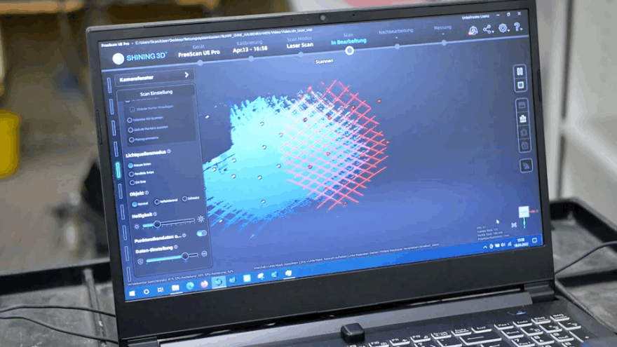

Оцифровка 3D-сканером FreeScan UE Pro
Инженеры 3D Scan Academy оцифровали готовые части планера 3D-сканером FreeScan UE Pro и получили данные, которые можно сравнить с исходными чертежами, а затем скорректировать производство недостающих компонентов. Например, толщина обшивки на разных участках варьируется, и это необходимо учитывать для точной подгонки стыкующихся деталей. Благодаря встроенной фотограмметрической системе нового поколения 3D-сканер FreeScan UE Pro отлично подходит для оцифровки таких крупногабаритных конструкций.

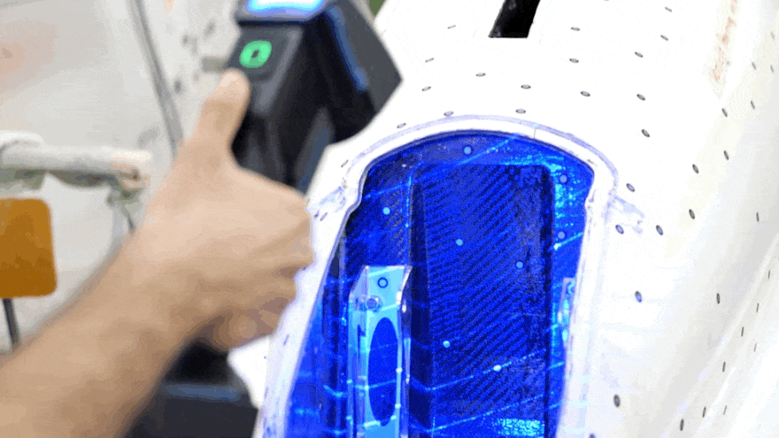

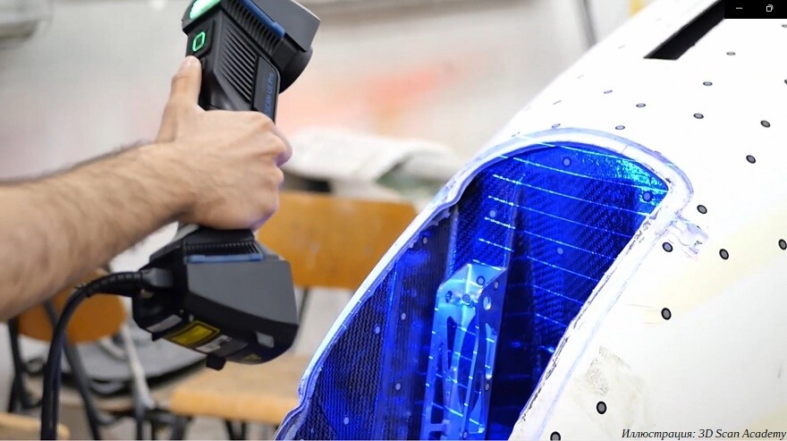

Оцифровка 3D-сканером EinScan HX
Еще один пример — оцифровка внутренней структуры крыла вместе с силовым набором, механизацией и балластными емкостями. Как поясняют конструкторы, расположение тяг рулей пришлось немого изменить в процессе сборки, чтобы освободить место под приводы воздушных тормозов. Емкости под балласт для центровки планера в исходной документации не отображены вообще. Все эти данные необходимо добавить для того, чтобы у техников была необходимая информация об изначальном состоянии аппарата для обслуживания спустя годы эксплуатации.
Для точной передачи текстур инженеры 3D Scan Academy использовали 3D-сканер EinScan HX с цветной камерой, позволившей точно идентифицировать материалы и направление укладки.
