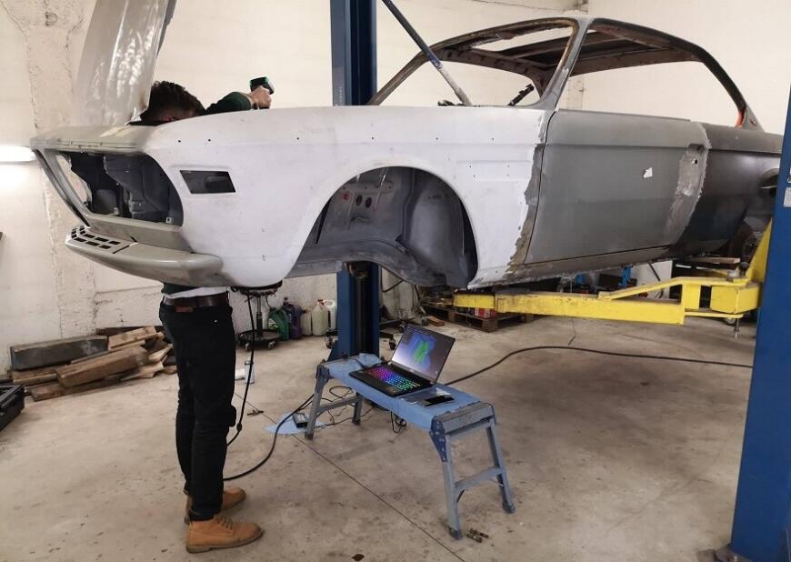

До эффективного внедрения технологий 3D-сканирования некоторым старинным автомобилям приходилось нелегко: большой процент машин подвергался ненадлежащему ремонту, нередко с плачевными последствиями. Некоторые повреждения можно оценить на глаз, но далеко не все. Владелец мастерской Rebelliontech Раймо Хальяс при проведении диагностики полагается на ручной 3D-сканер EinScan Pro 2X Plus.

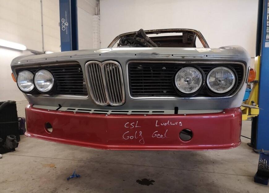

«Эту BMW E9 привезли из Германии, где она несколько лет простояла в амбаре. Самая большая проблема заключалась в том, что машина была по большей части разобрана: многих компонентов не было в наличии, не хватало даже части кузова», — рассказывает Раймо.
3D-сканер EinScan Pro 2X в автомобильной реставрации
Предыдущий владелец автомобиля в какой-то момент взялся за реставрацию, но по неизвестным причинам бросил это дело. К счастью, незадолго до этого Раймо уже занимался ремонтом другого BMW E9, что позволило определить масштаб работ и выработать стратегию реставрации с помощью ручного 3D-сканера.

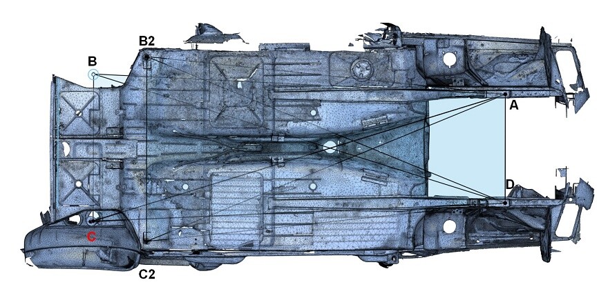

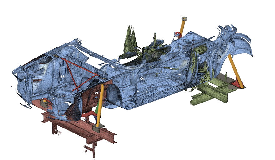

В сравнении с ручными измерениями 3D-сканирование обеспечивает более быструю работу и дает более точный и подробный набор информации. Раймо решил сравнить данные 3D-сканирования BMW E9 со сканами ранее отремонтированного автомобиля, для чего оцифровал кузов прибывшей машины 3D-сканером EinScan Pro 2X Plus. Результаты видны на иллюстрациях выше.

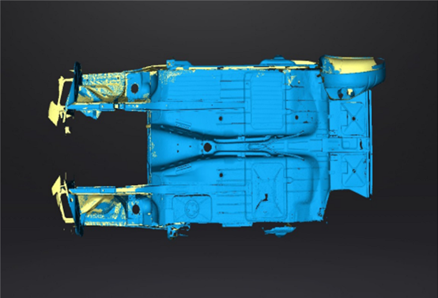

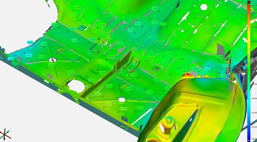

Сравнение двух 3D-сканов позволило выявить недостающие компоненты, но этого было недостаточно. Раймо импортировал данные в программное обеспечение для 3D-диагностики, что позволило определить отклонения имеющихся деталей по форме от предыдущего автомобиля, оценить степень повреждения кузова и спланировать ремонтно-восстановительные работы.

Благодаря быстрой оцифровке и экспорту данных в САПР технология 3D-сканирования позволила значительно сократить время, требуемое на измерения, и тем самым ускорила темпы работ.
