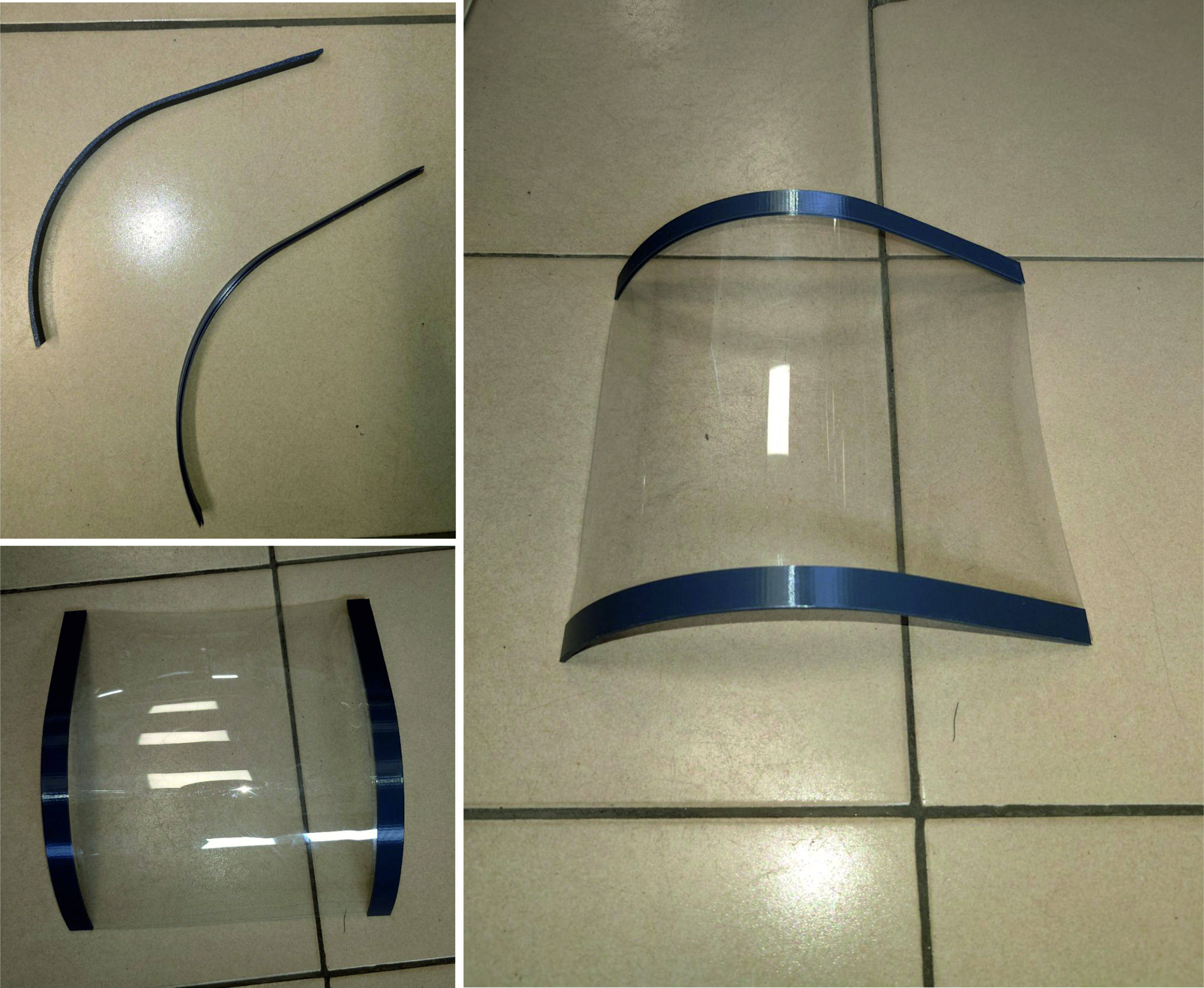

Поставил рекорд размера, пока только свой личный)

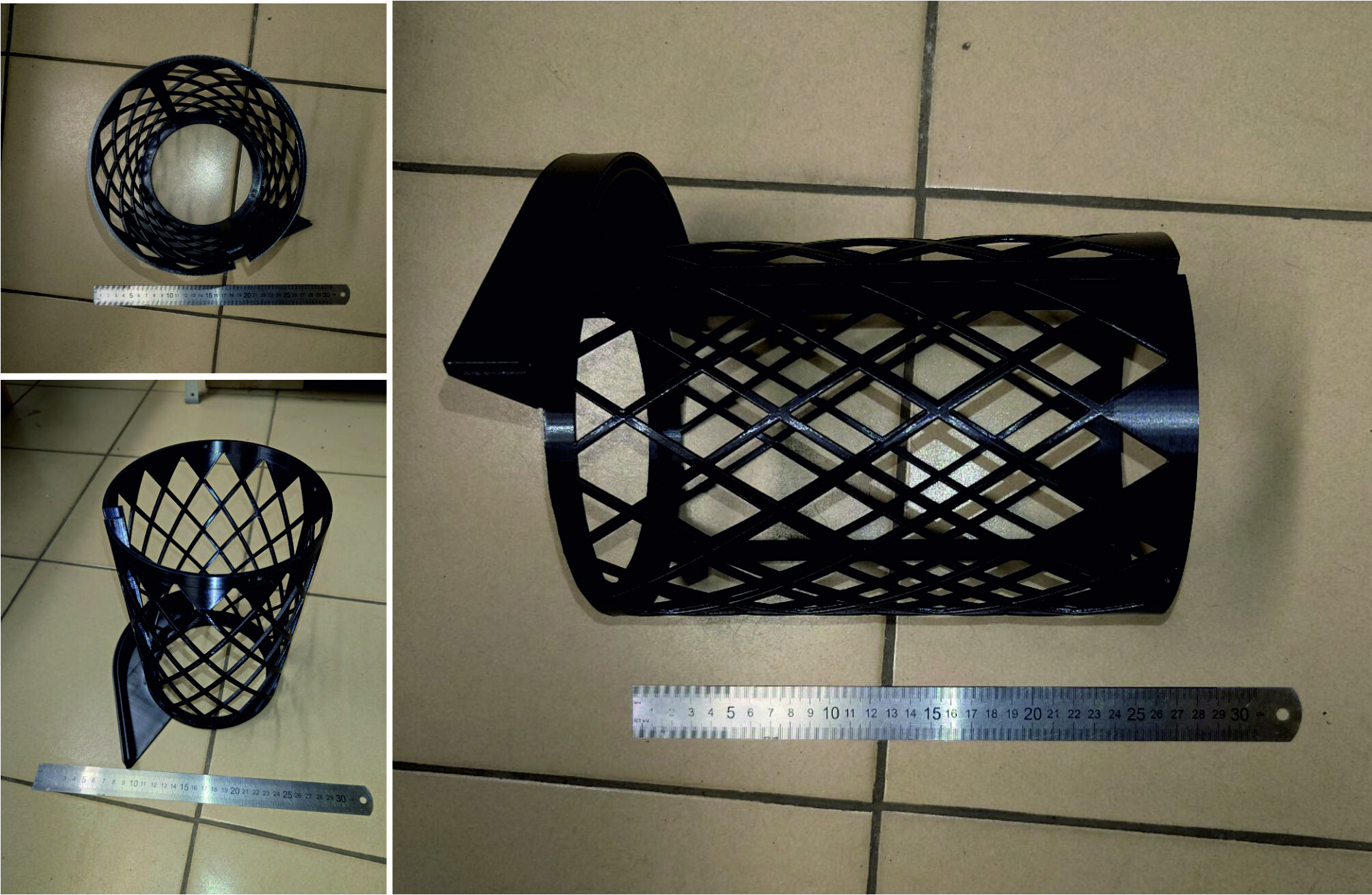

Доброго всем дня. Недавно напечатал одну из своих самых габаритных моделей.

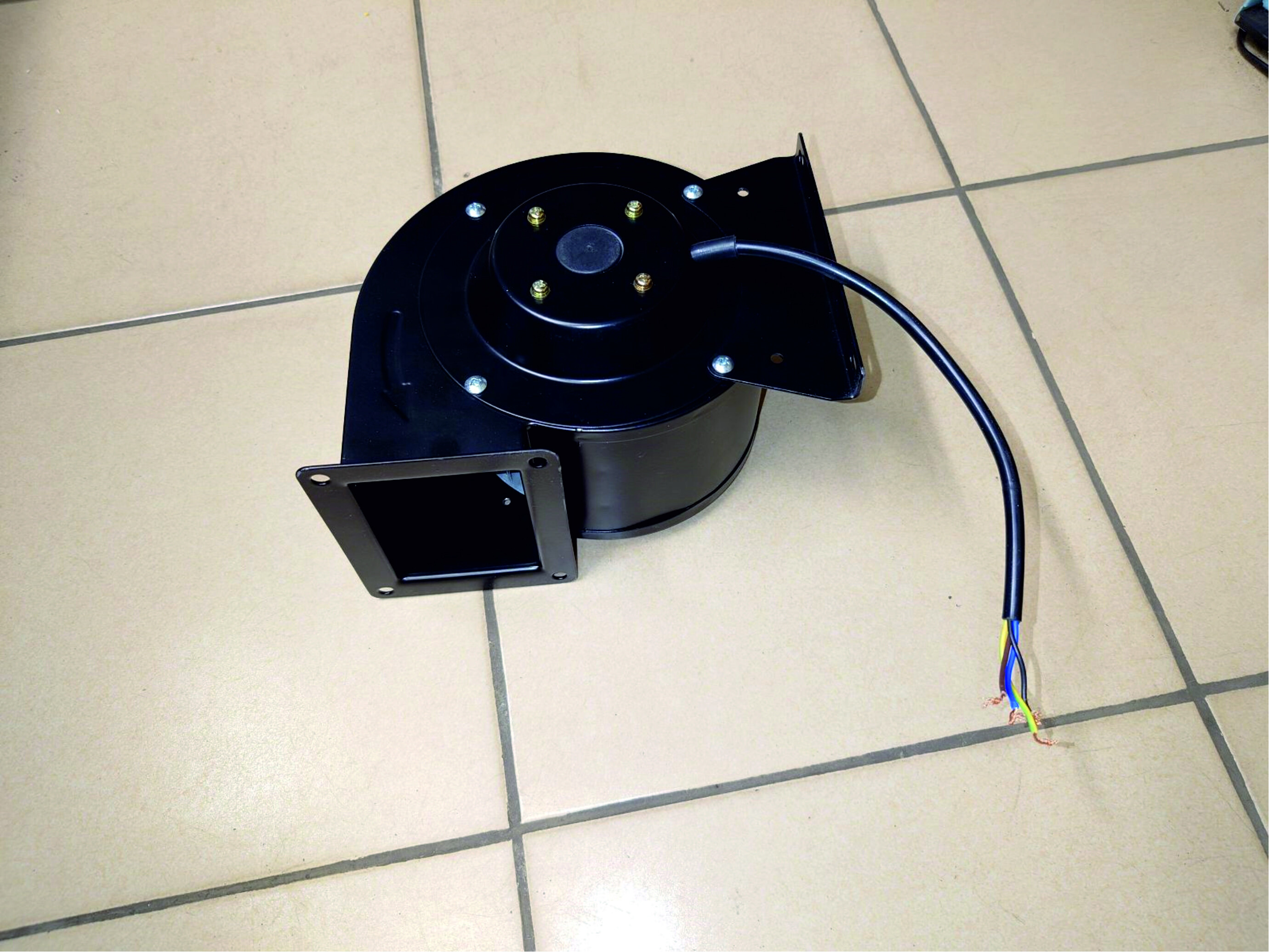

Стояла задача увеличить площадь фильтра на всасывании приточного вентилятора.

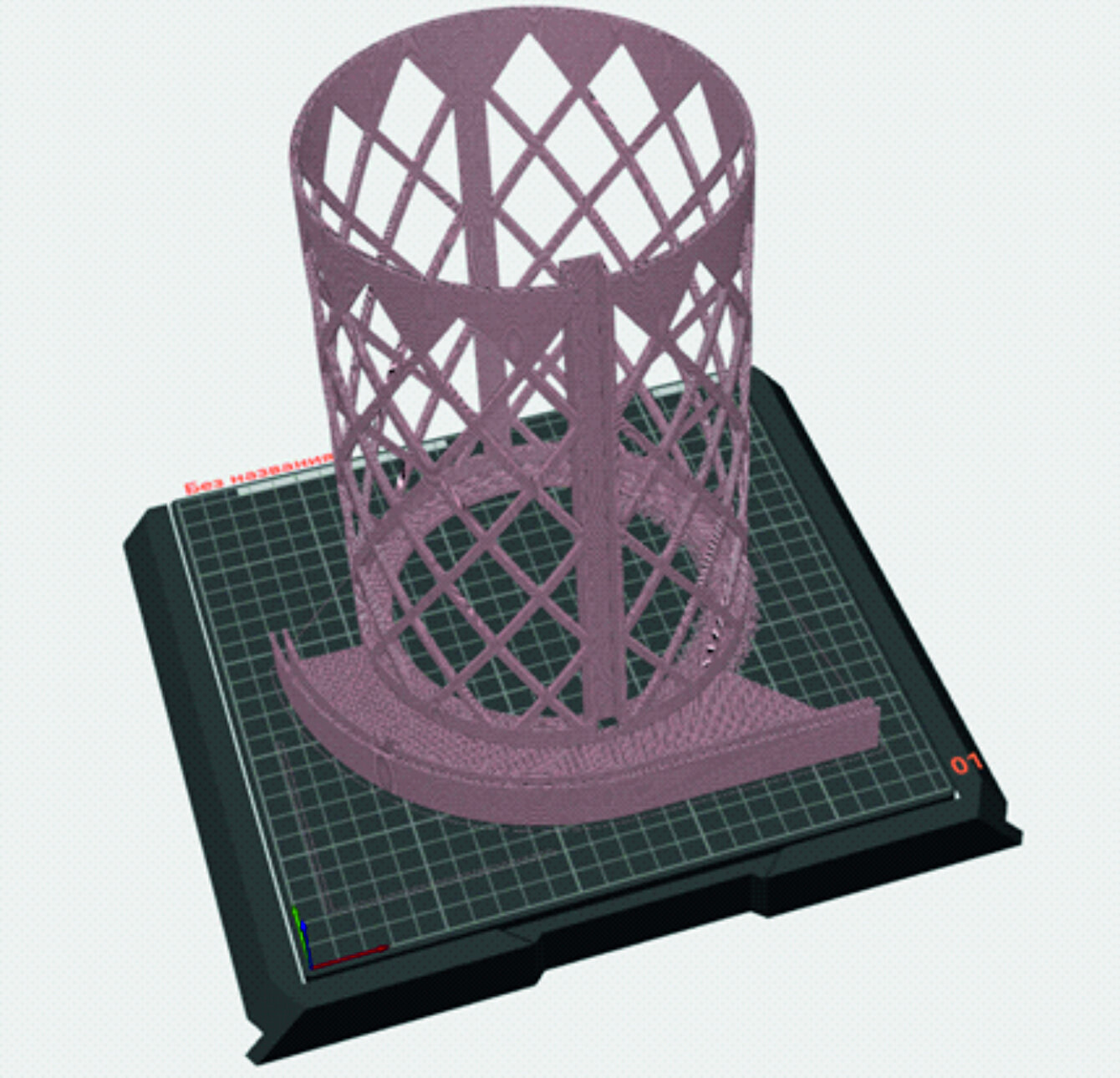

Спроектировал сетчатую основу с посадочным местом, пазом для фиксатора и основой для крепления козырька. Пространство Qidi Q1 Pro было задействовано по максимуму. Размер детали 227х191х230 мм.
Печатал без поддержек. Было волнительно, но всё получилось с первого раза.

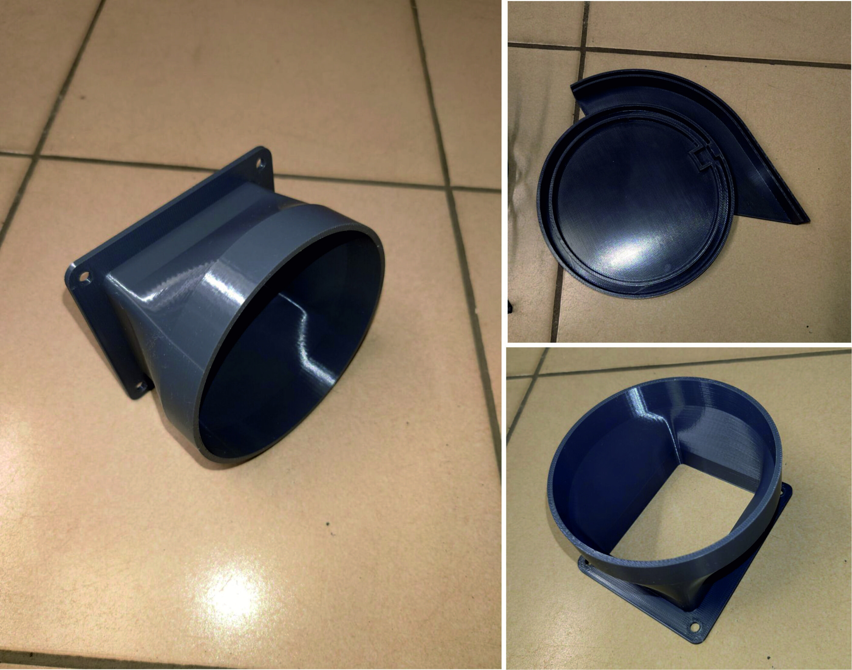

Так же напечатал крышку, и переход с квадрата на 125 гофру.

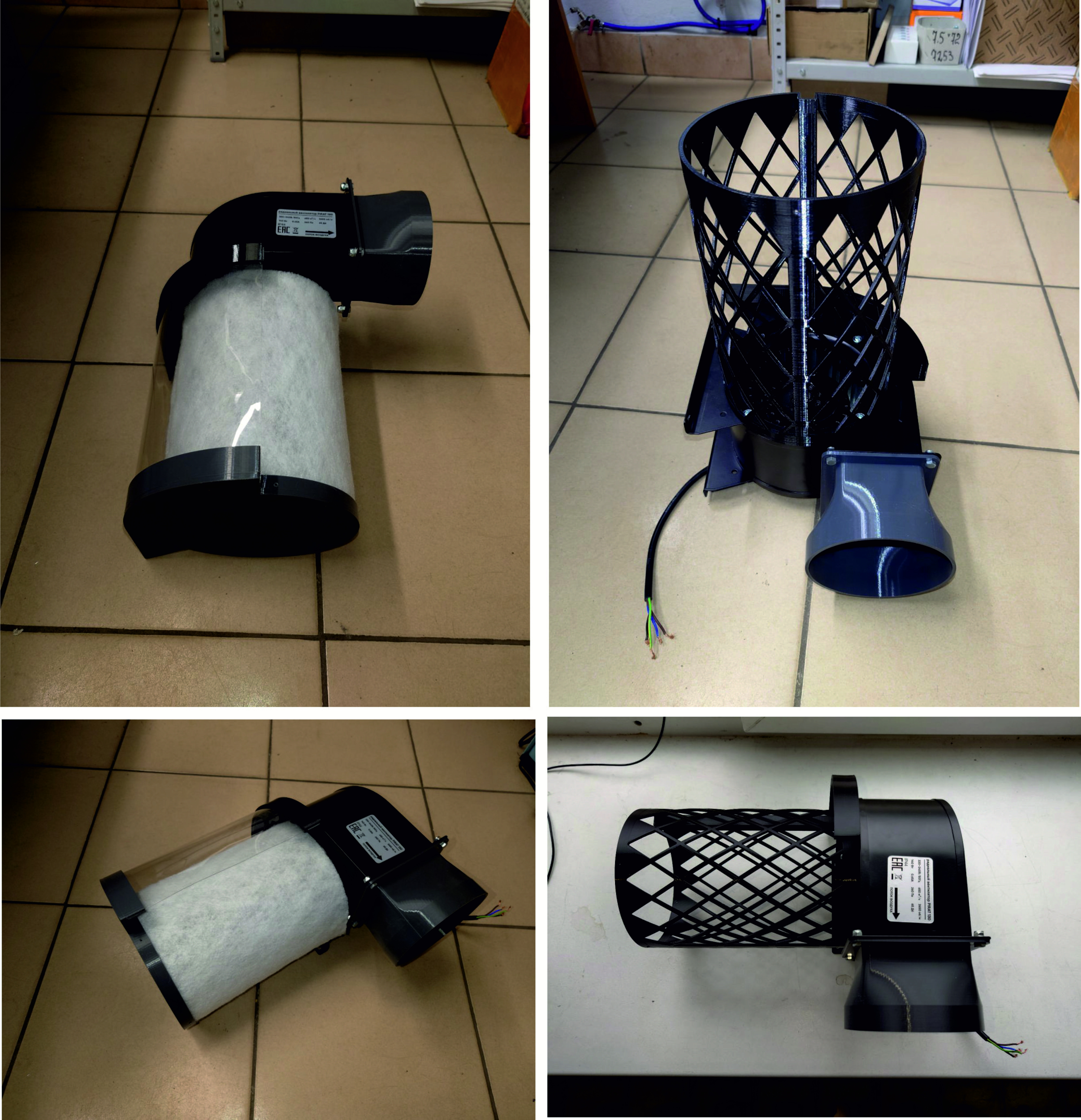

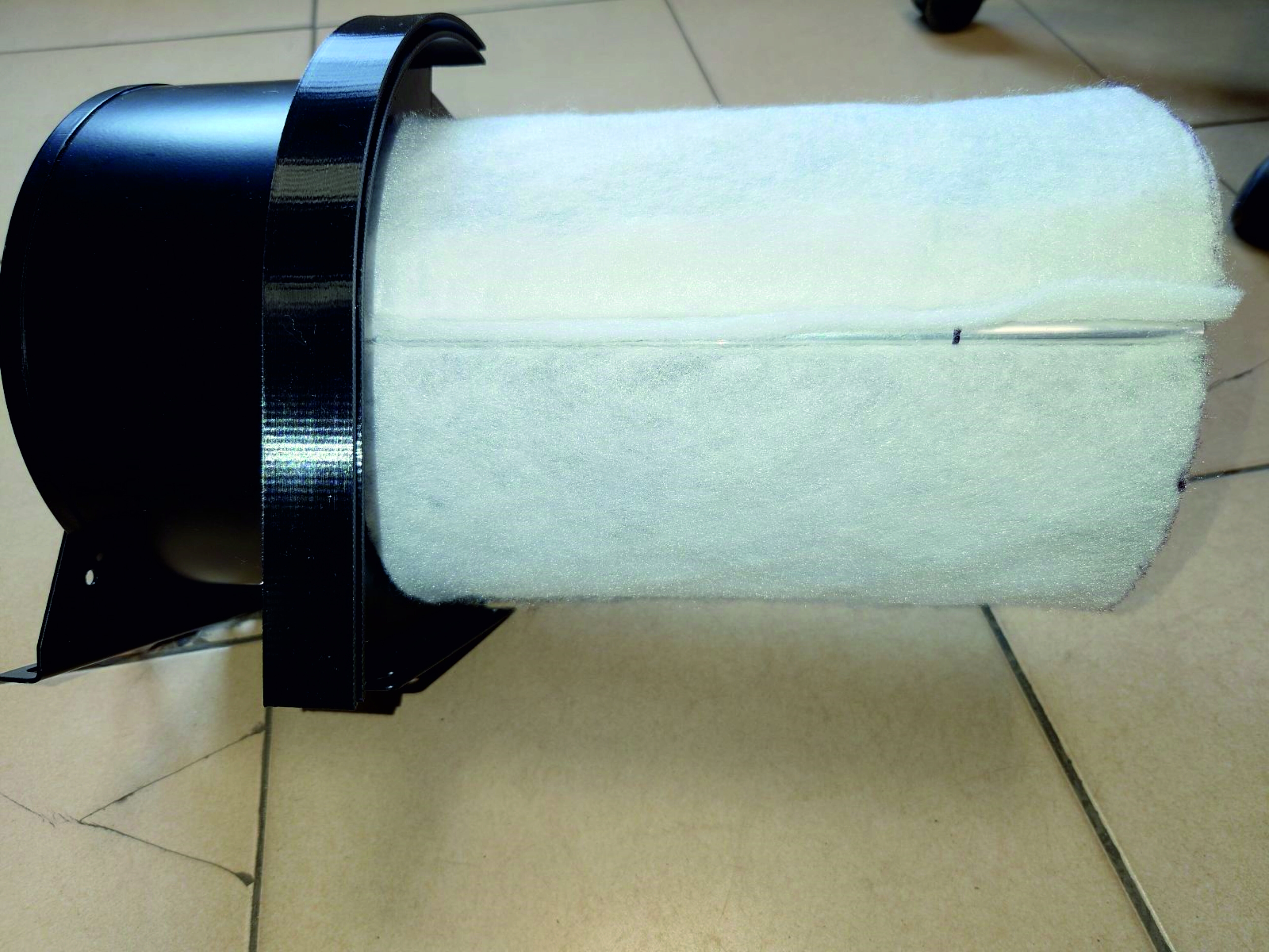

Для защиты от дождя был предусмотрен козырёк. Сначала хотел его тоже распечатать, но потом вырезал его из куска гибкого прозрачного пластика, только сделал для него направляющие для придания формы и лучшей фиксации в крышке и корпусе.
Для крепления фильтра использовал кусок трубки. Материал обворачивается вокруг сетки и трубкой зажимается в паз. Сама трубка прижимается к пазу выступом в крышке.
Всем добра!
