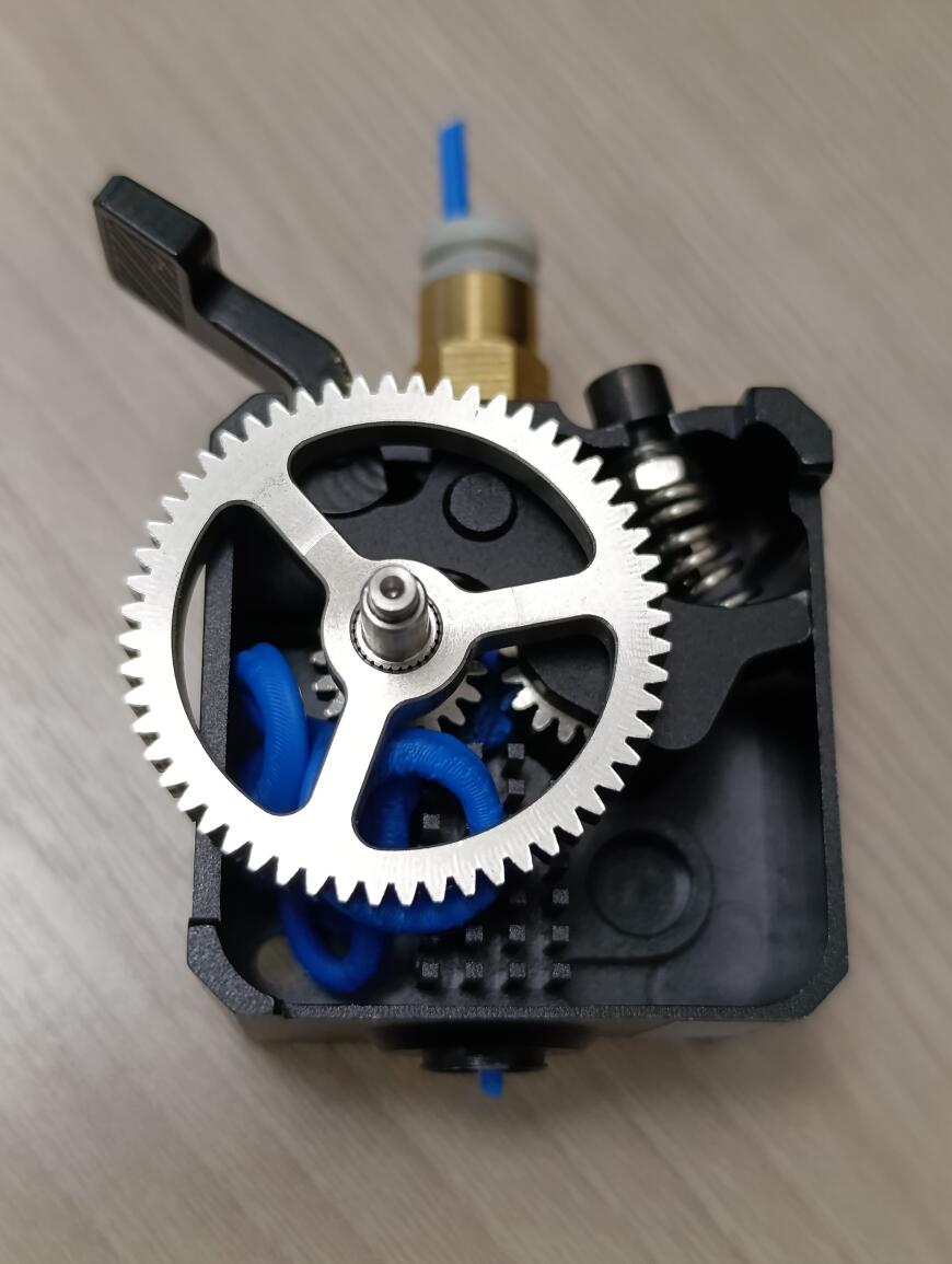

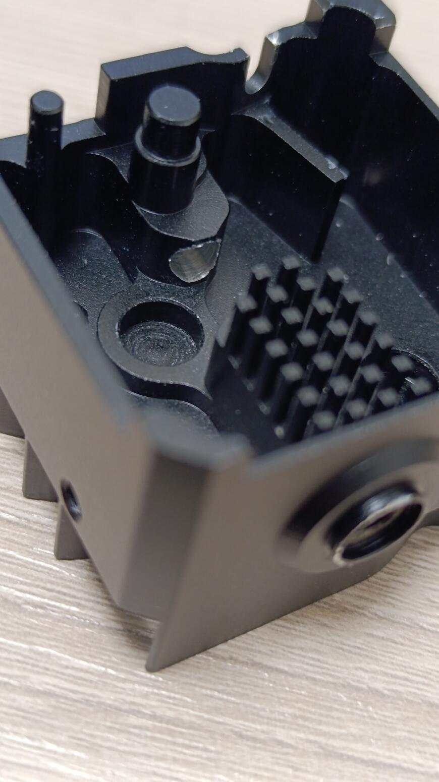

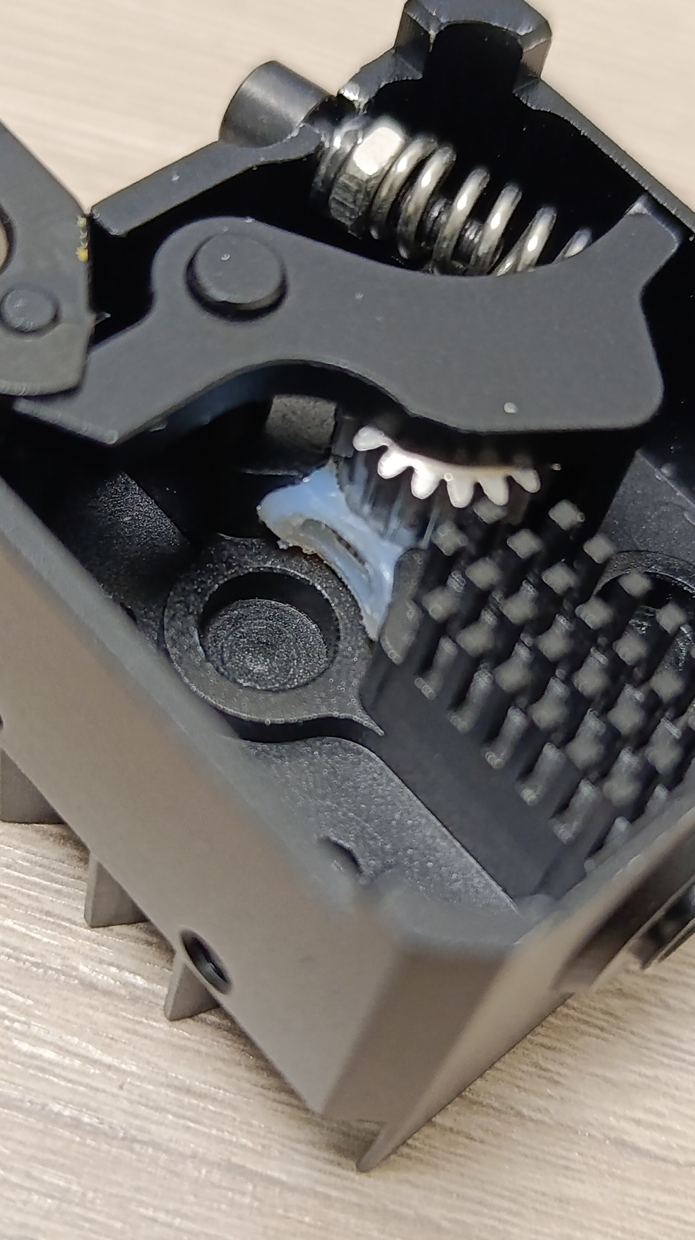

Когда я всё собрал и попытался напечатать им, то естественно всё закончилось заклиниванием экструдера. Начал анализировать что произошло. Вскрытие показало, что зазоры между корпусом и подающими колёсами не такие уж и маленькие. И туда моментально выдавливается нить.
Святое вмешательство в литой алюминий: Как я заставил BIQU H2 V2S полюбить TPU (через боль)
"Ну, допустим", подумал я и заказал TPU трердостью 95А. Вы не представляете, каким было моё разочарование, когда экструдер подавился и им...

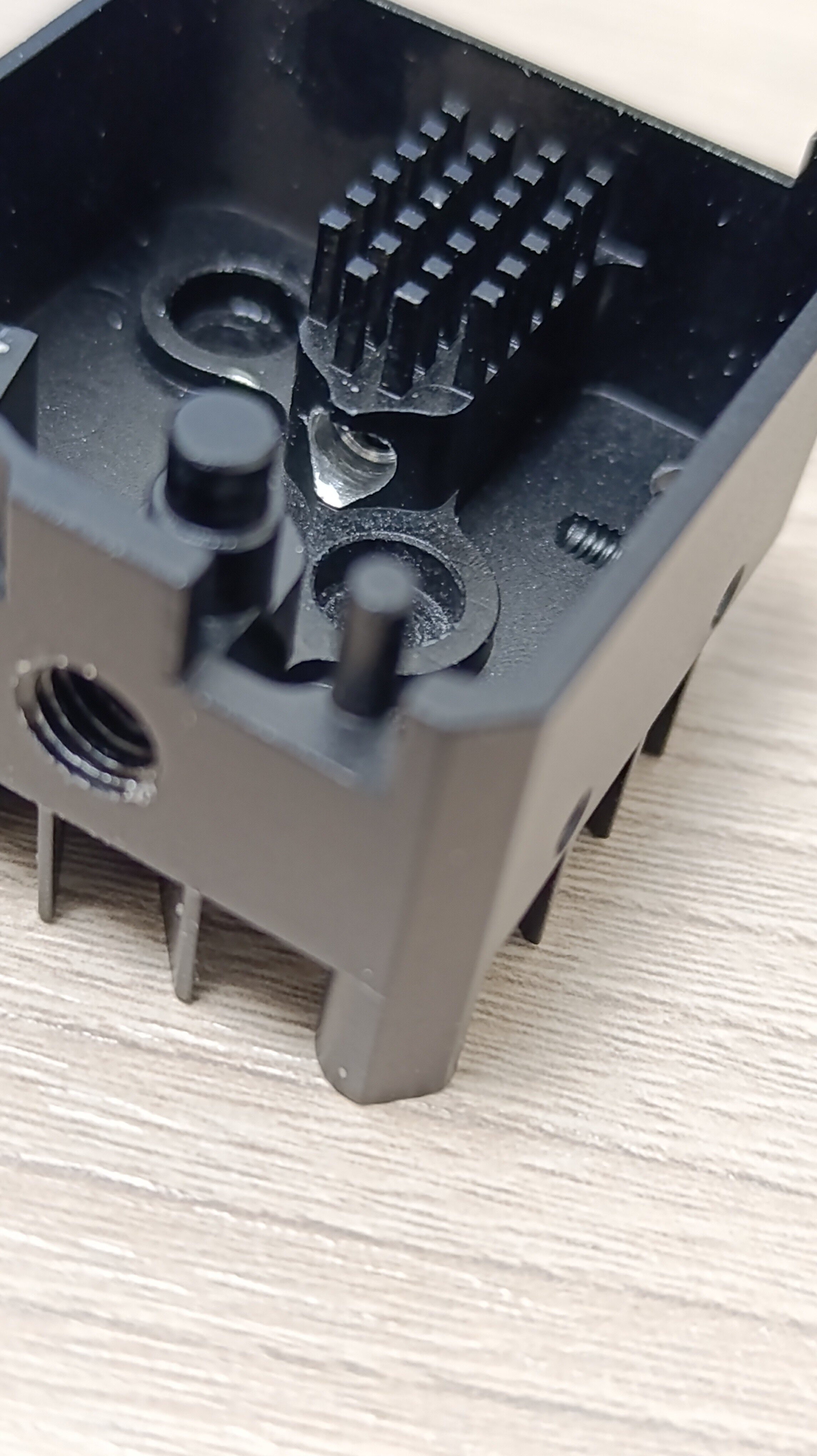

Стало очевидным, что надо как-то заполнять зазоры. Хотелось обойтись без вредительства и доработать экструдер без "хирургического" вмешательства. Но размышления на эту тему ни к чему меня не привели. Надо "пилить"...
Уверенности в правильном направлении добавил автор видео о доработке этого экструдера. Спасибо тебе, добрый человек.
Итак. Рассверливаем отверстие для прутка до 4мм.

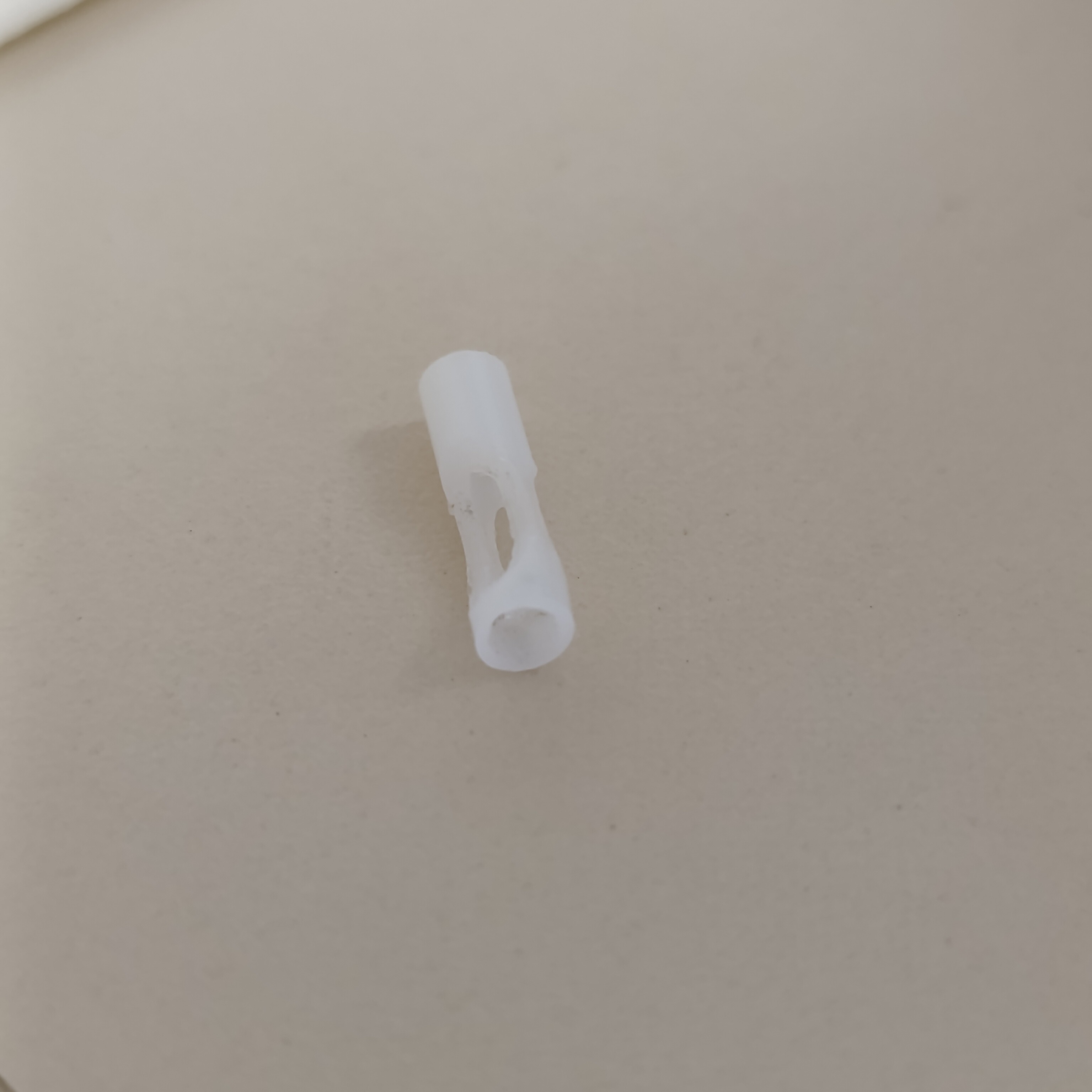

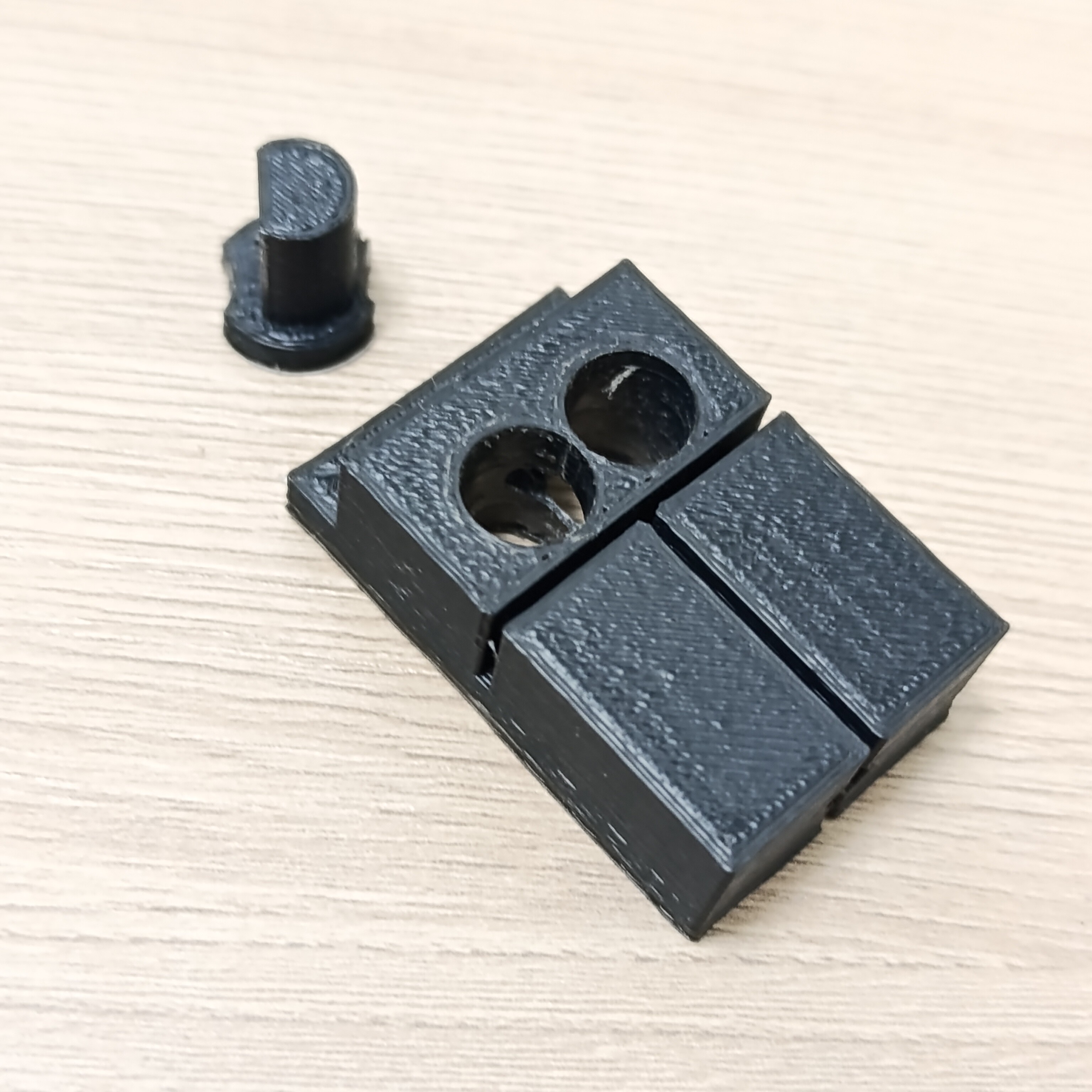

Делаем контуктор для формирования вырезов в PTFE трубке.
Для версии REVO требуется ещё рассверлить нижнюю часть PTFE трубки до 3мм, так как горло термобарьера подходит практически в плотную к подающим колёсам.

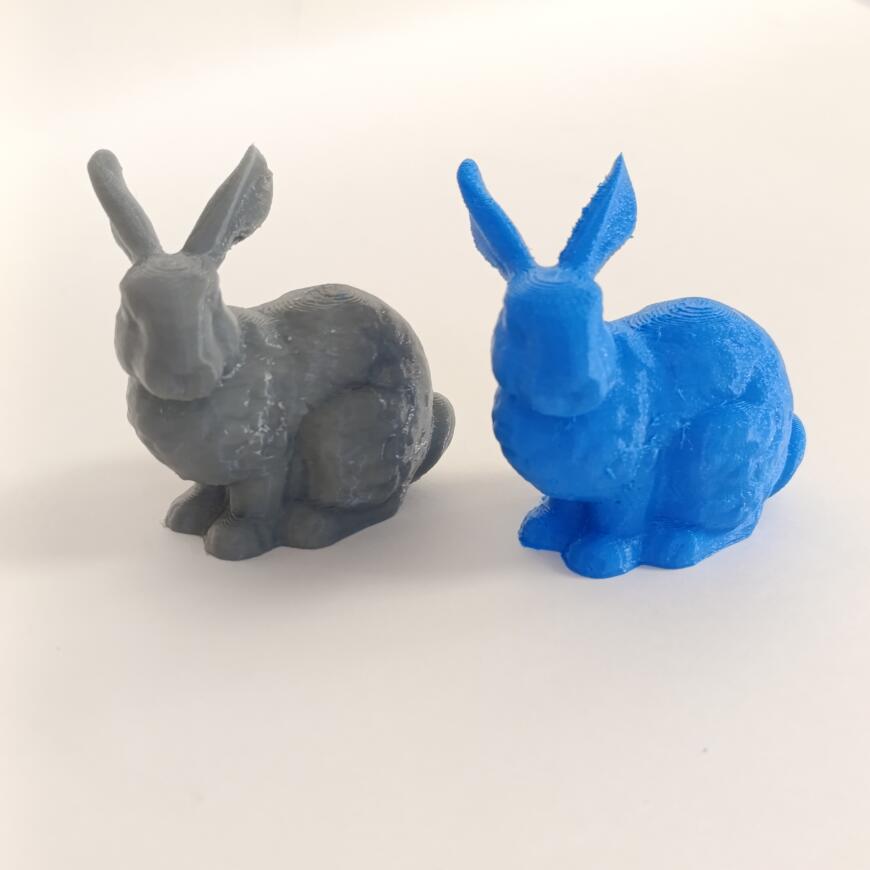

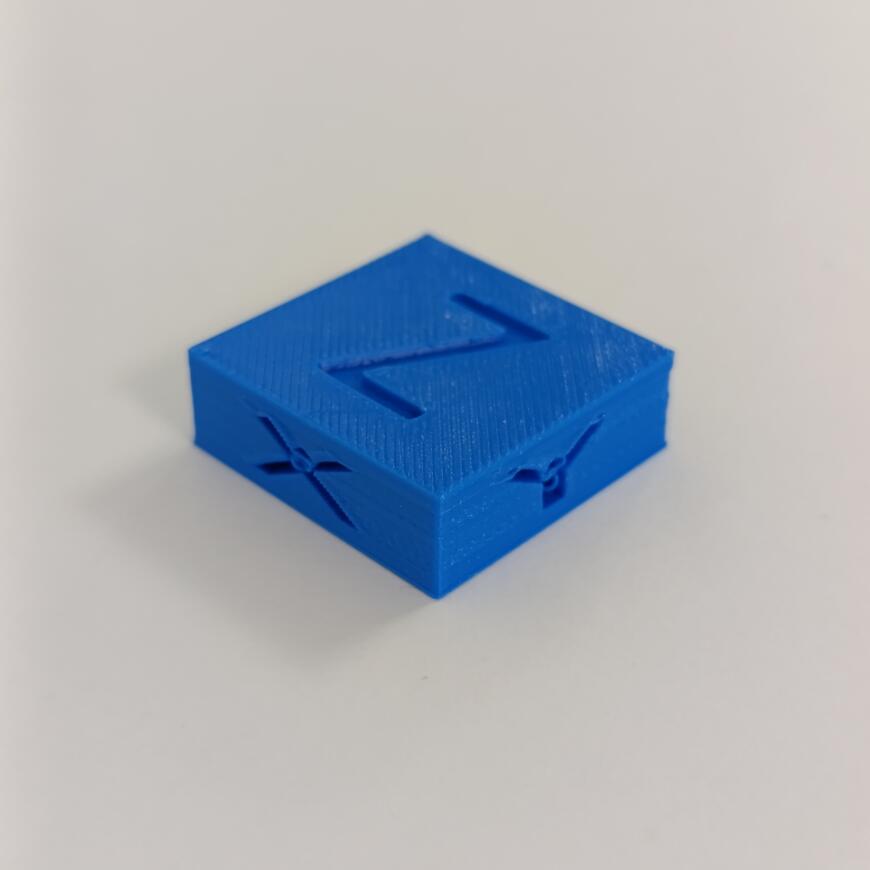

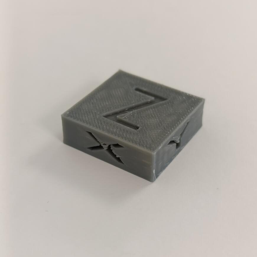

Пробуем печатать. Для начала TPU 95A. И успех!
Заряжаем TPU 75A. Устанавливаем параметры в соответствии с рекомендациями производителя и получаем результат.
Наконец-то!

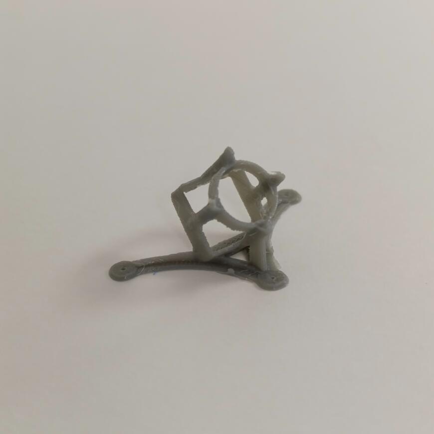

Заряжаю на печать что-то посложнее
Теперь я могу печатать изделия из TPU для своих хобби
