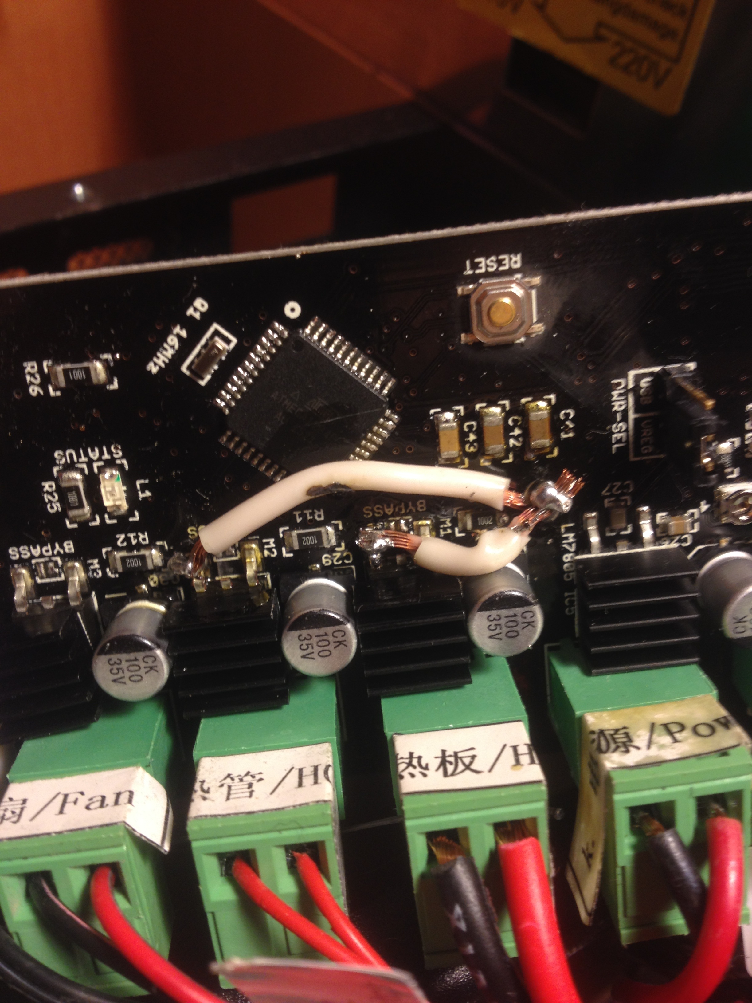

1. Дико прыгала температура экструдера , градусов на 15-20. Откалибровать ПИД не получилось, т.к. Repetier никак не хотел видеть принтер, используя 2 компьютера и 2 шнура и комбинируя все варианты так и не смог подключить. Помогла статья одного умного человека, а том что в плате косяк и нужно припаять проводки. В электрике и электронике вообще не бум-бум, поэтому, не вникая в суть, просто сделал как описывалось в статье (так я впервые взял в руки паяльник).
Wanhao i3 v2 в кривых руках новичка
Помогло и скачки температуры стали 2-3 градуса, что меня вполне устраивало.

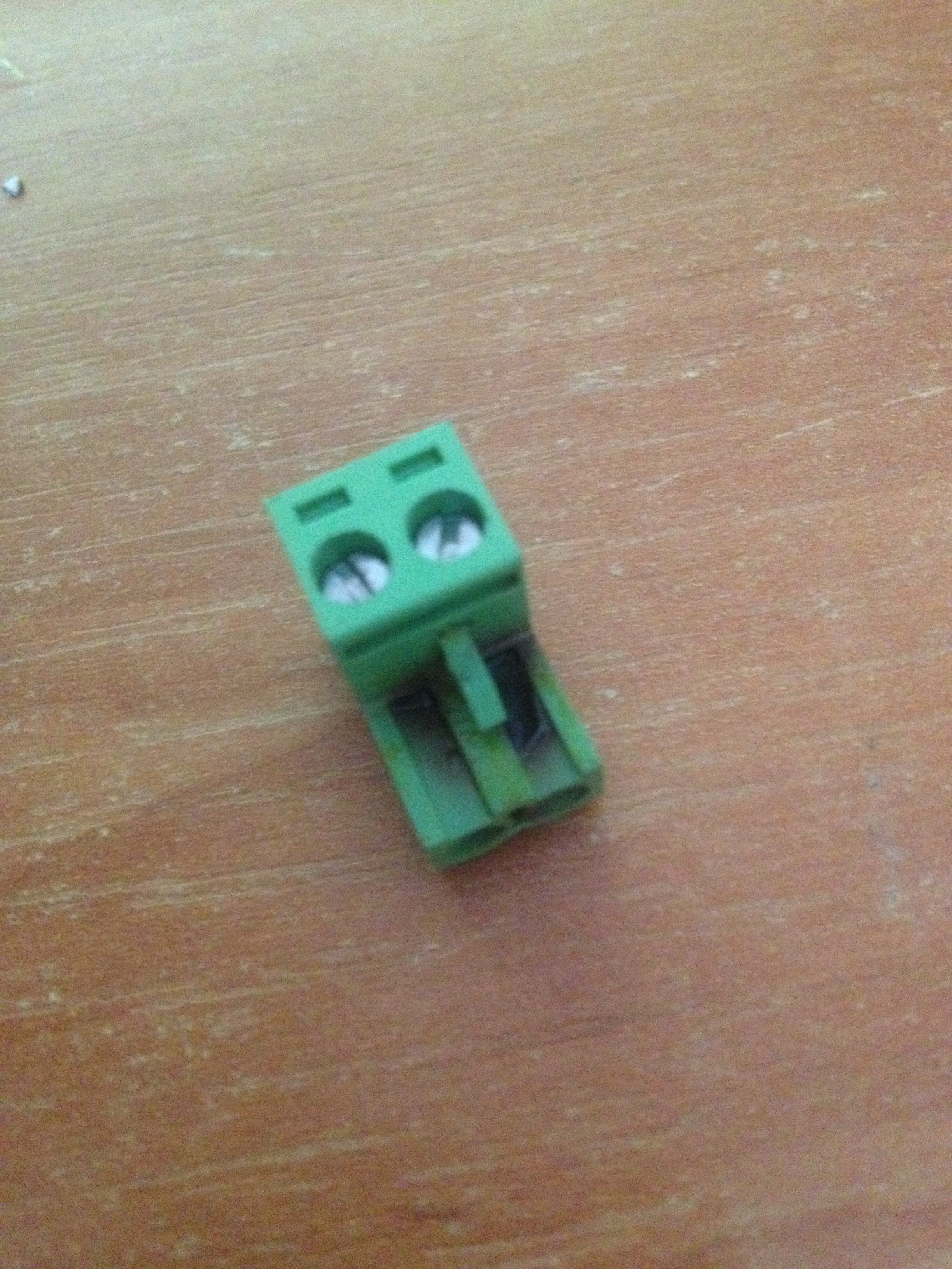

3. Спустя 3 месяца владения принтером, и отпечатав примерно 1 кг пластика он начал произвольно выключаться или перезагружаться, во время печати или даже в холодном состоянии. В тех же «вопросах и ответах» был совет о проверке проводов на КЗ. Пришлось приобрести мультиметр и научиться им пользоваться, до этого он для меня был волшебной коробочкой с проводками. Все оказалось в порядке, провода прозванивались и сколько В уходило с платы, столько и приходило на оборудование. Причина обнаружилась случайно, обгорела клемма питания платы, списал все на нее, заменив на новую продолжил печатать.

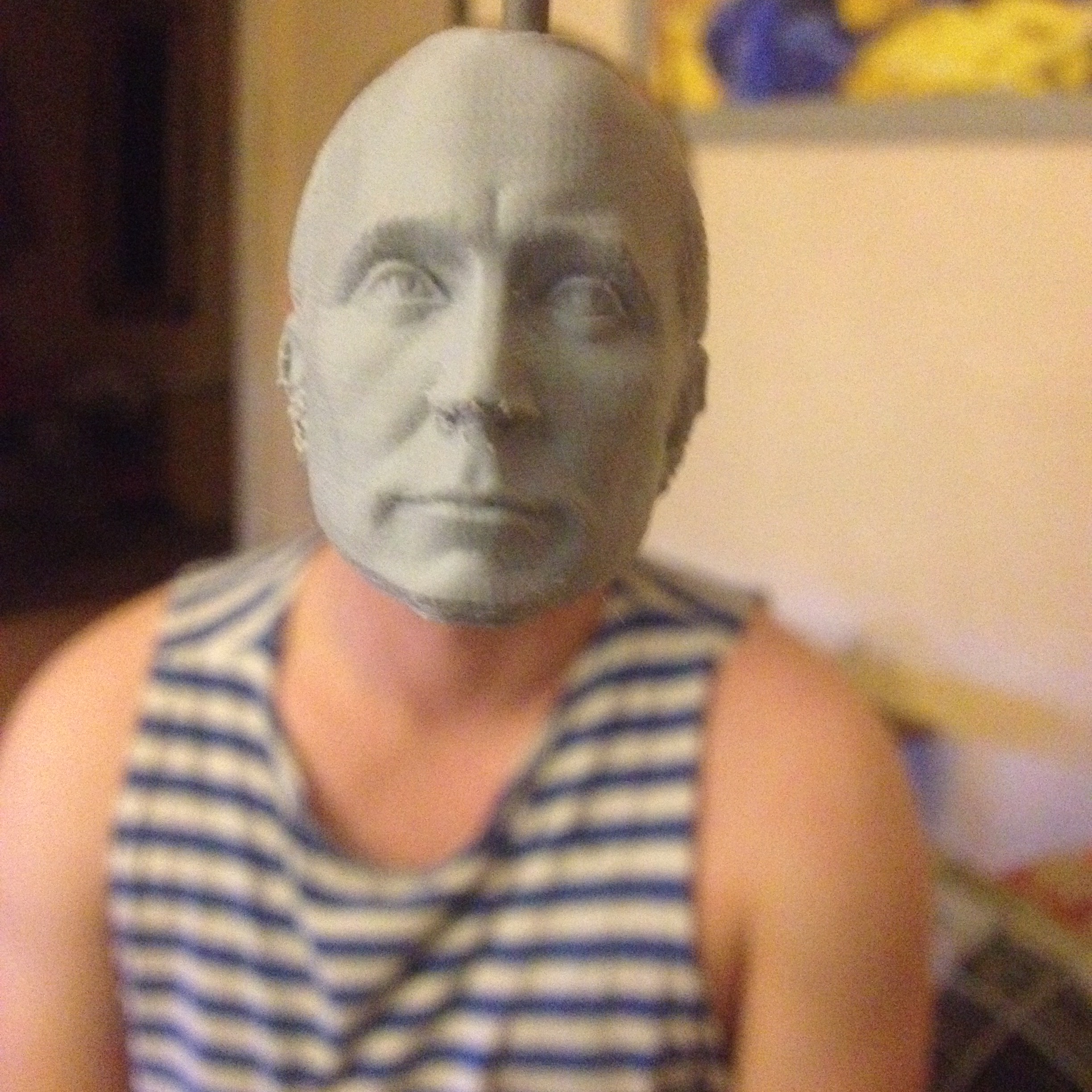

Печатал Императора, но на половине печать остановилась голову пришлось печатать отдельно, помню что PLA REC, слой 100 мкм. с качеством печати тут беда.

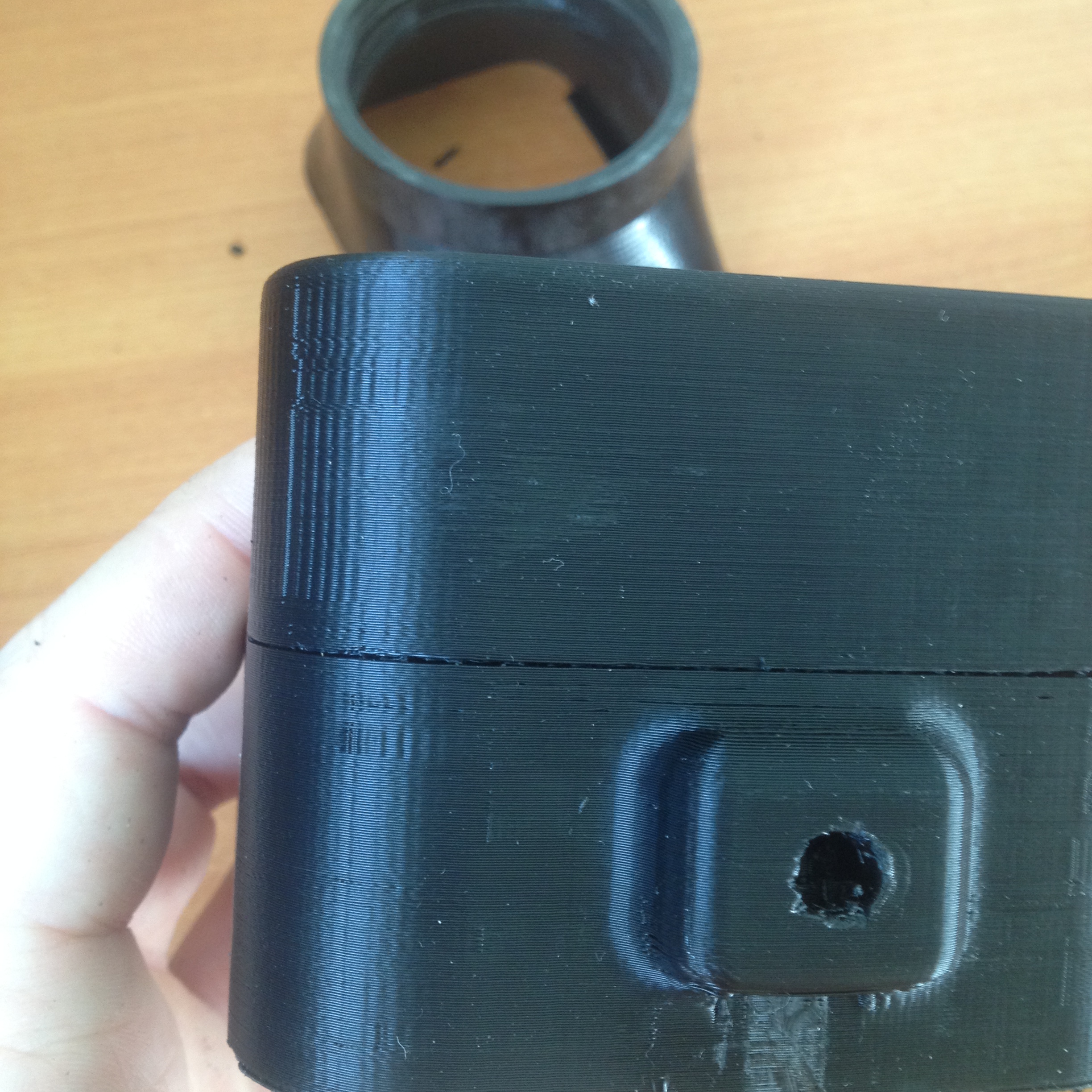

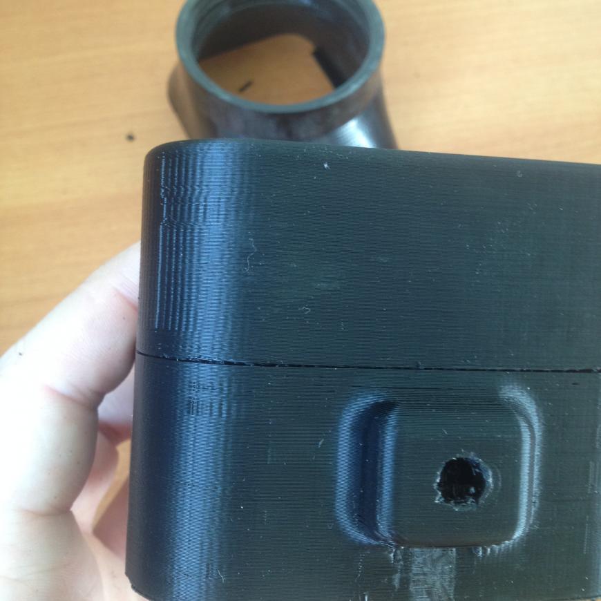

Наткнулся здесь на модель LightBlaster и сделал себе такой же, спасибо автору)
Печатал в вертикальном положении разбив на 2 части
Пропустил слои именно на периметре.
Склеил, покрыл ацетоном и прошелся наждачкой.

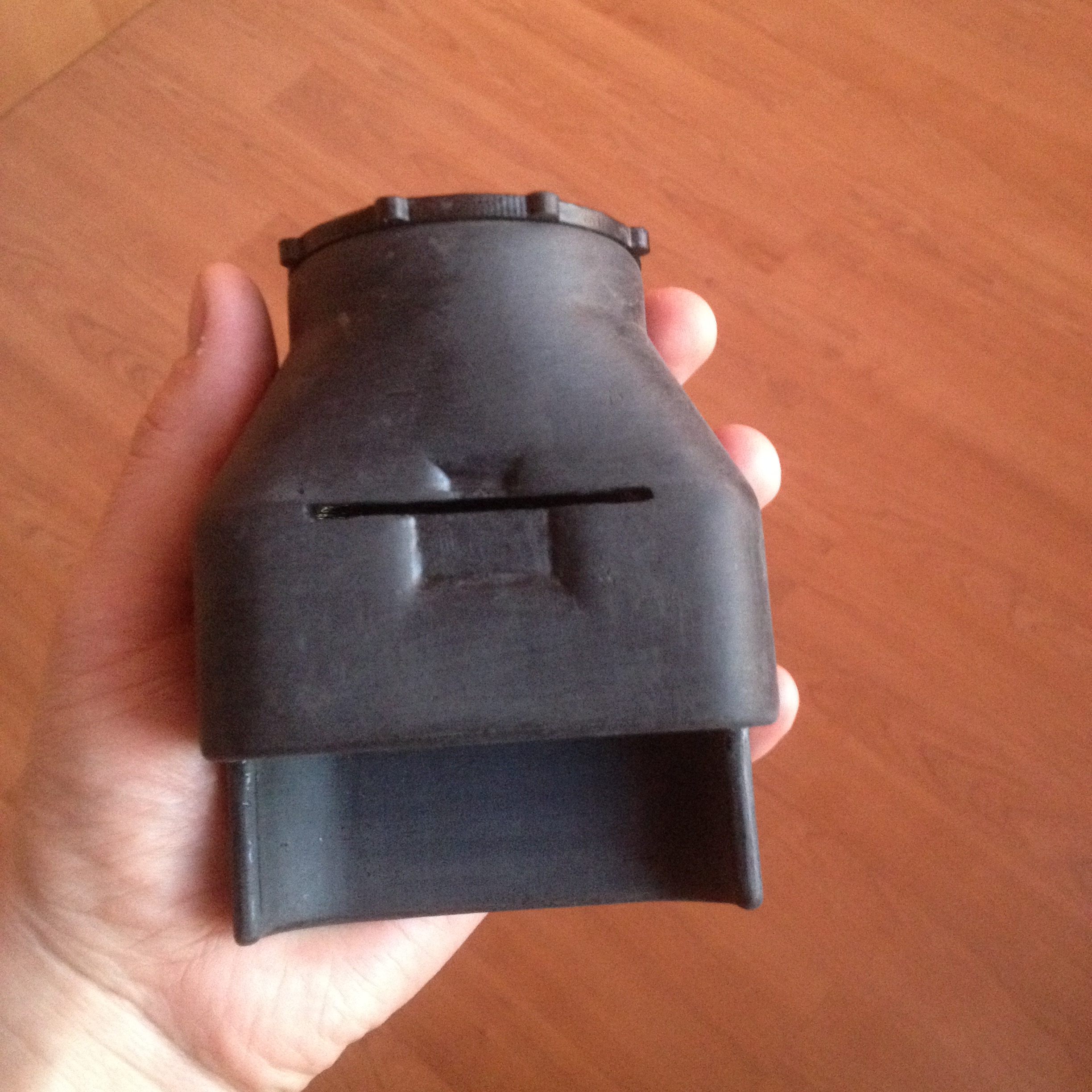

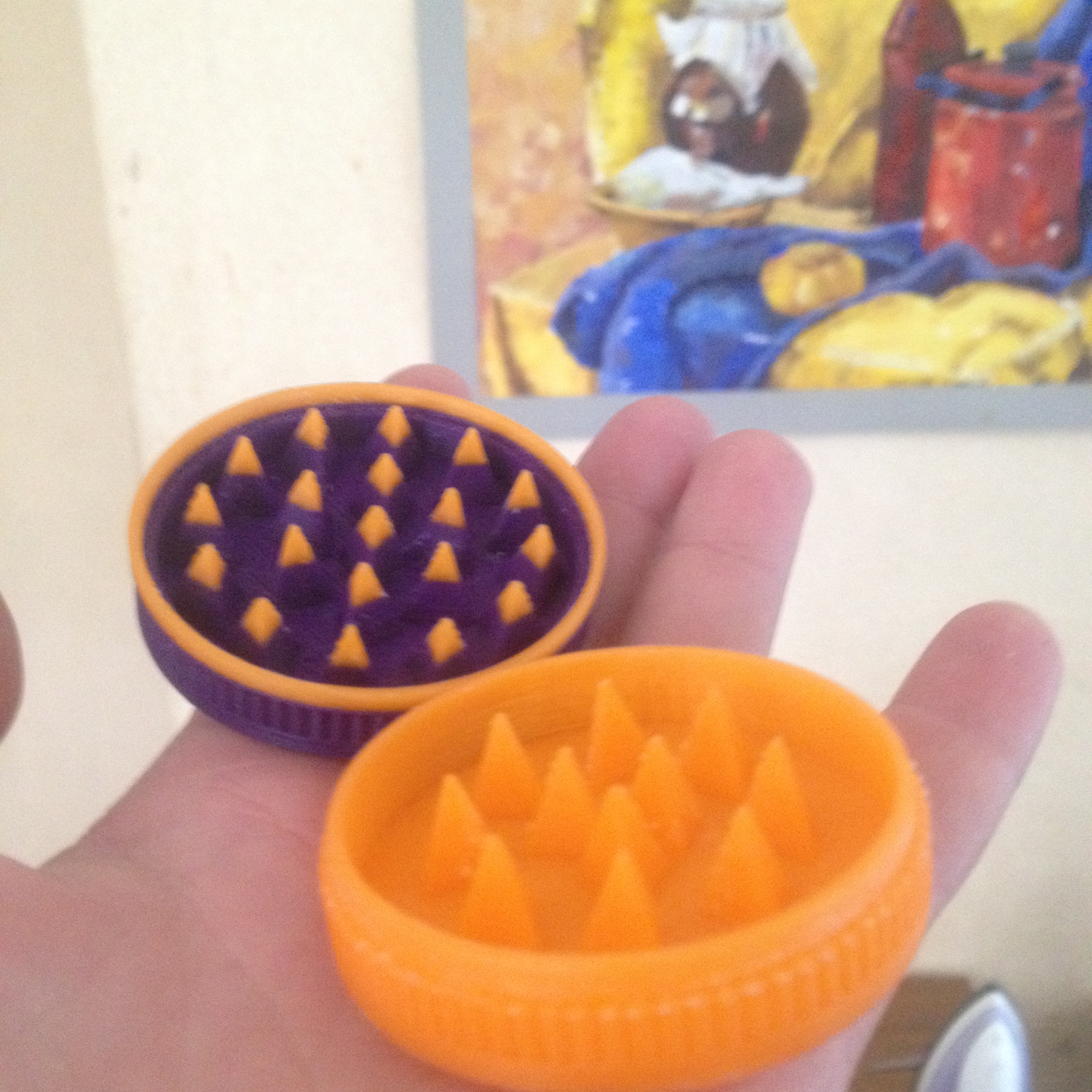

Гриндер для табака из пробников PLA от ProstoPlast
Эксперементировал со сменой цвета

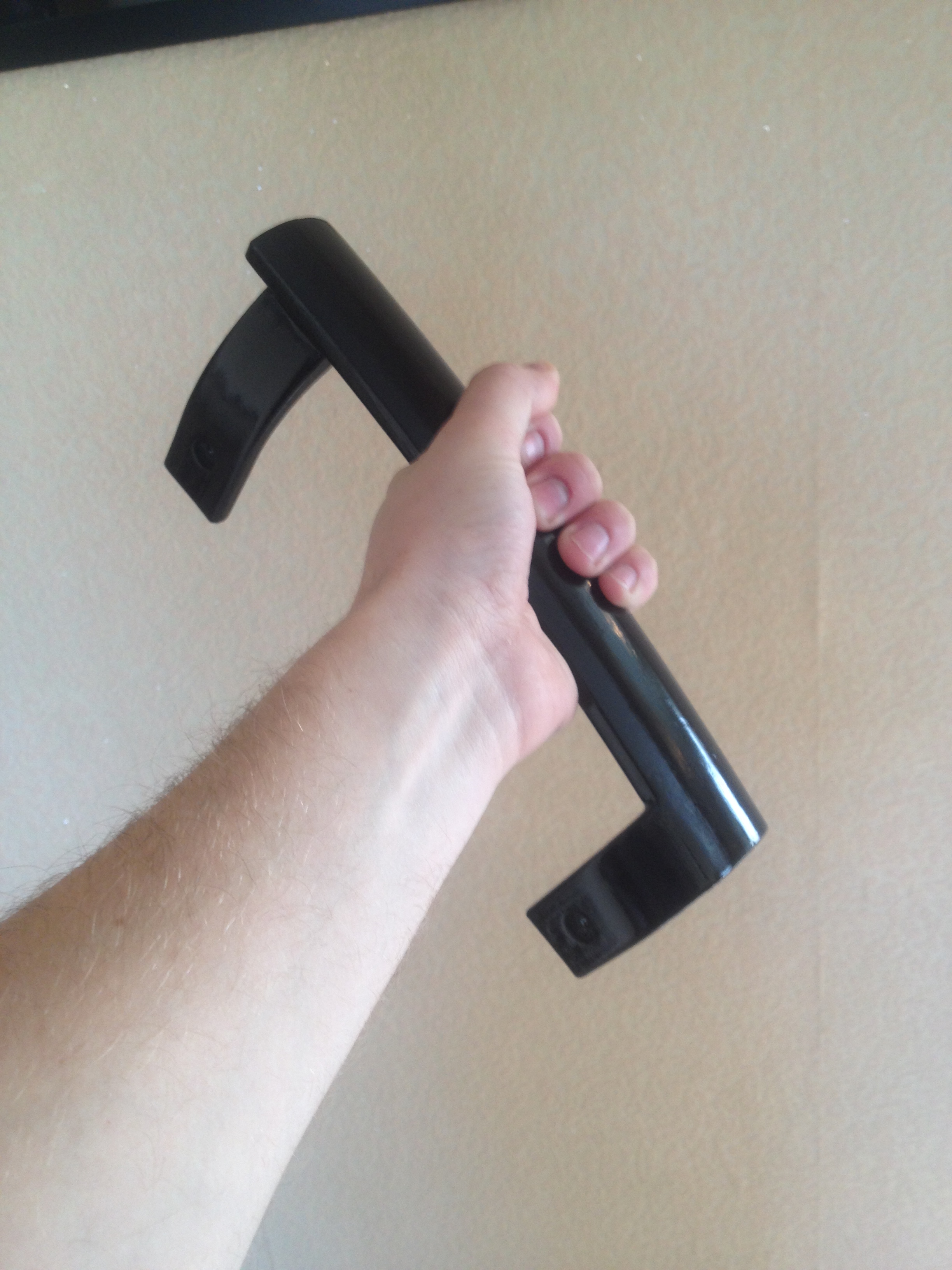

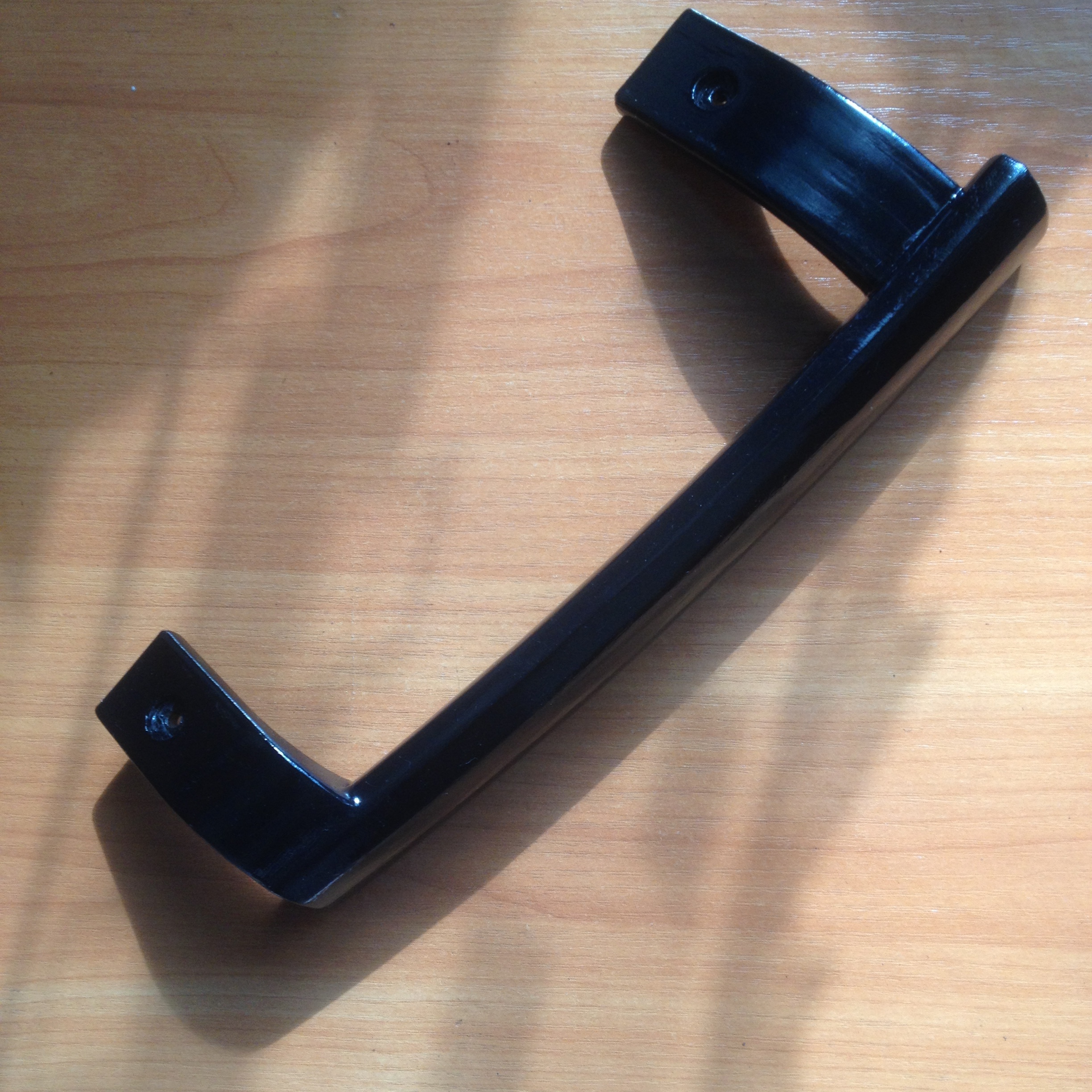

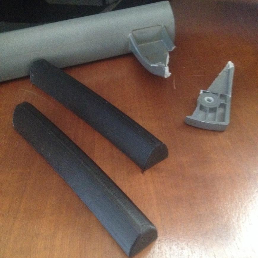

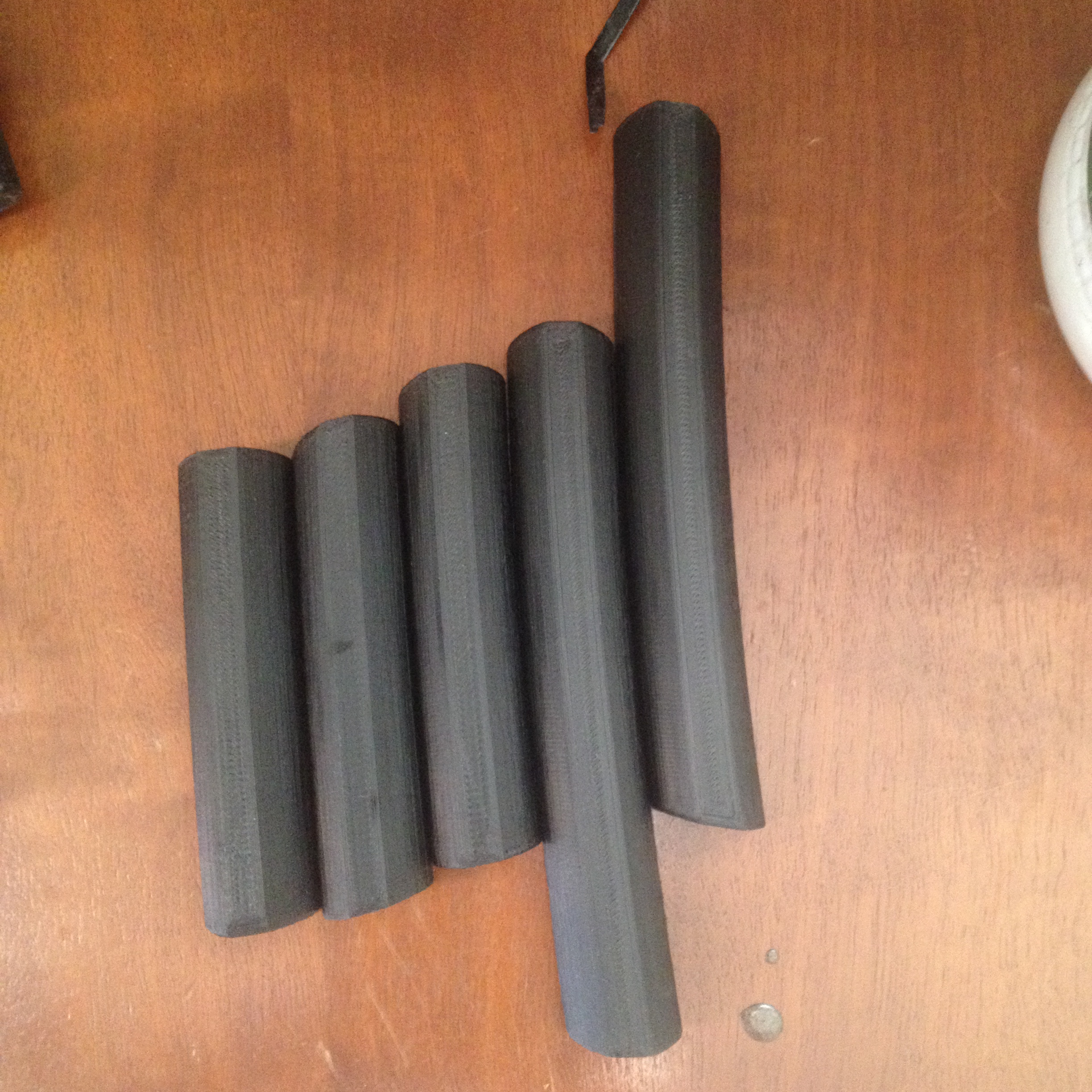

Ручка на холодильник. Самый дешевый оригинал 2500 рублей и доставка до 3 месяцев.
Из-за больших габаритов была разбита на 7 частей, по диагонали на столе она бы уместилась, но при печати из ABS на таких габаритах изогнуло бы ее прилично, поэтому вот.
На холодильник села как родная.
Решили оставить без покраски.

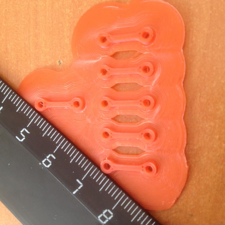

Визитница, но запилил к ней еще логотип. Снова получилось сменить цвет.

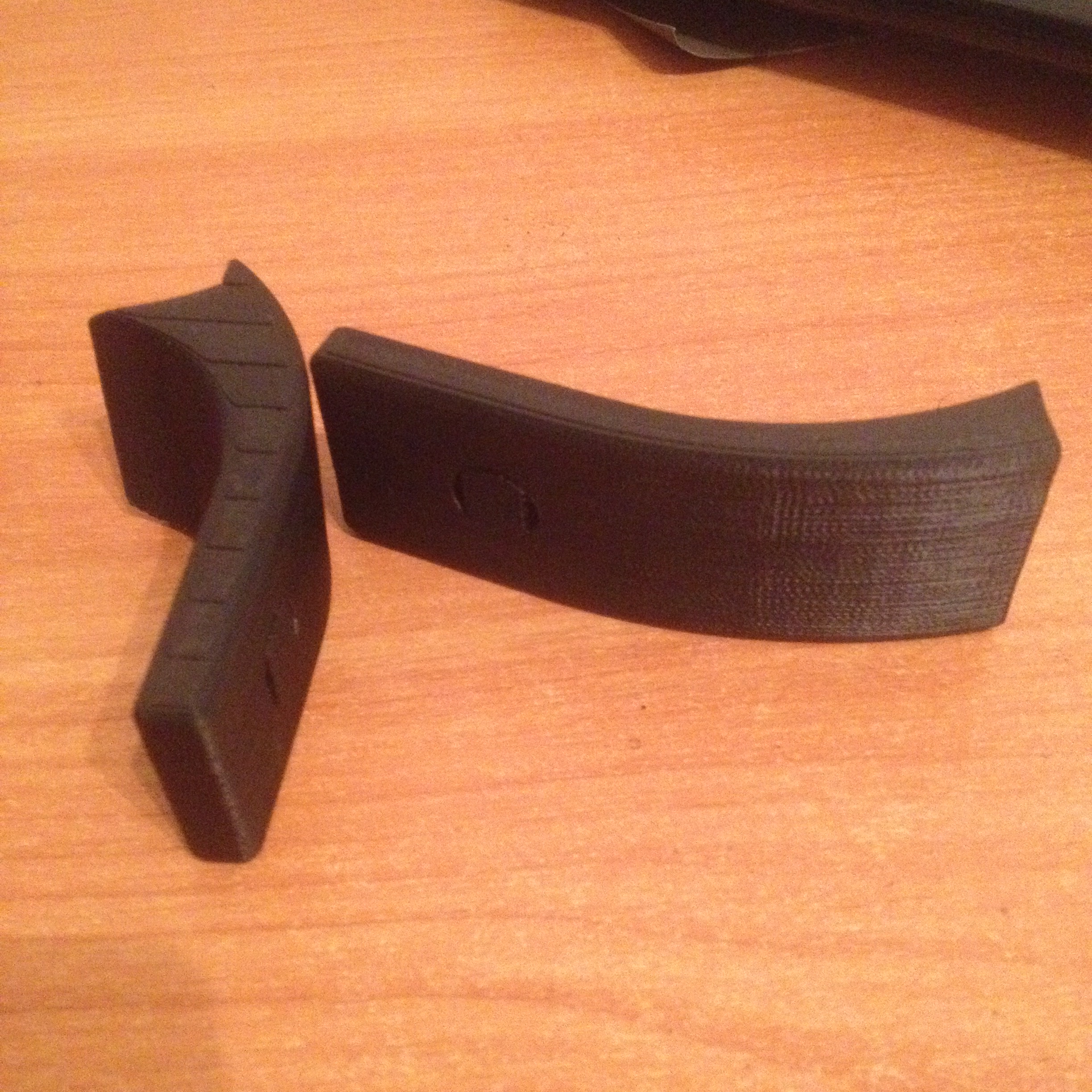

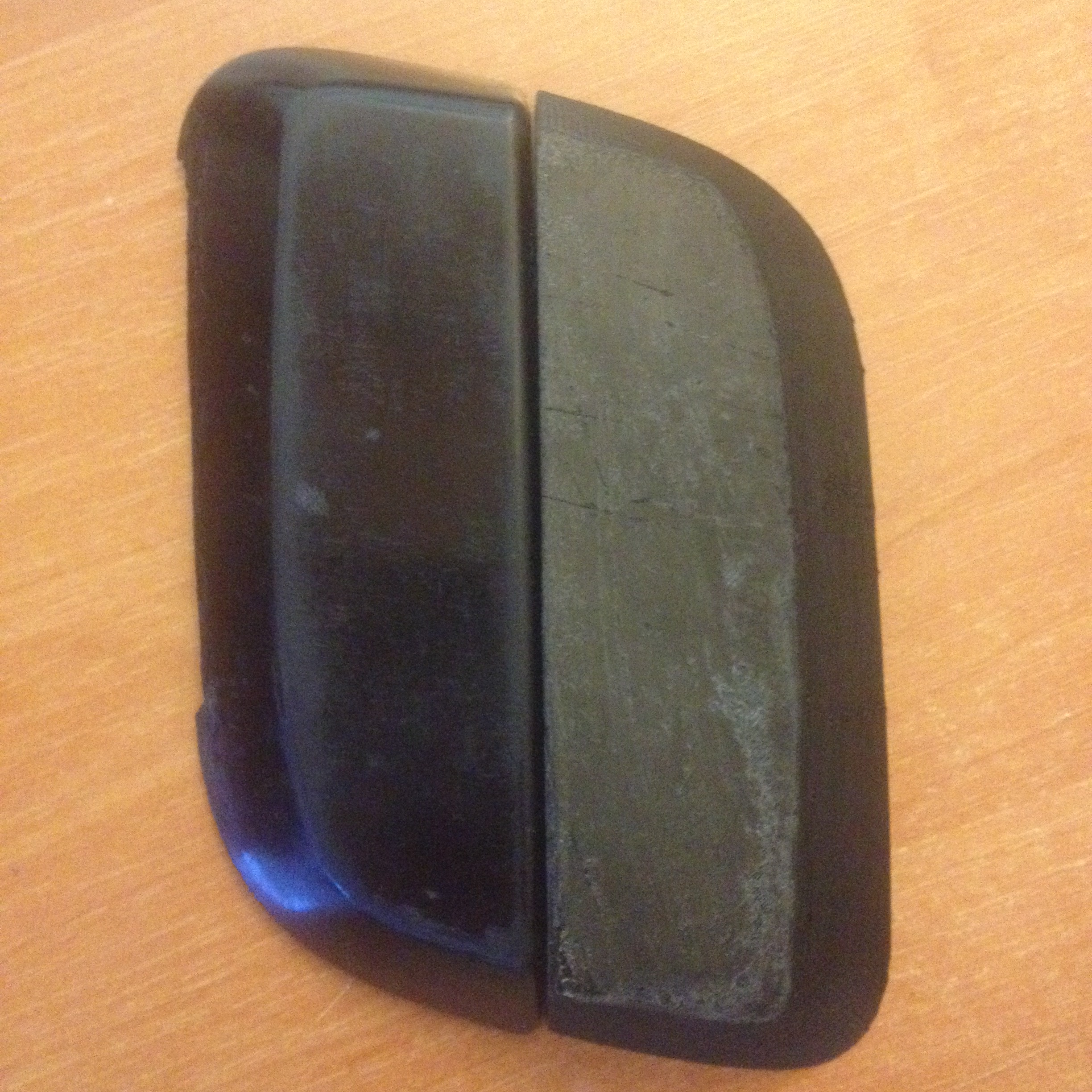

Ручка задней двери на Nissan Pahtfinder. В магазинах даже не оригинал дешевле 2000 руб. не нашел. Получилась прочнее оригинала в разы, но пока не знаю как поведет себя себя при отрицательных температурах.
Осталось только покрасить.
