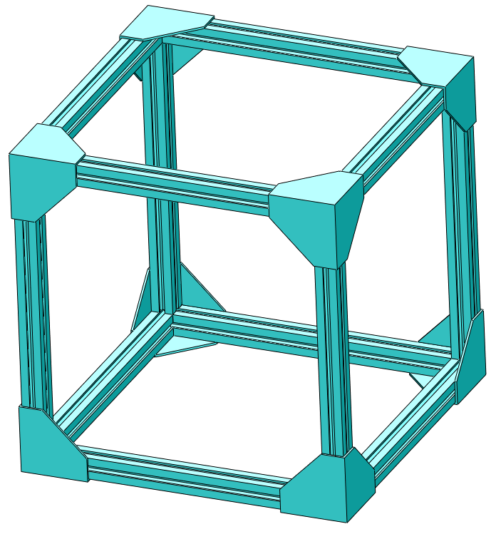

- Корпус из конструкционного профиля 20х20 с Г-соединителями размером 60х60 мм:
Жесткость корпуса 3D-принтера CoreXY

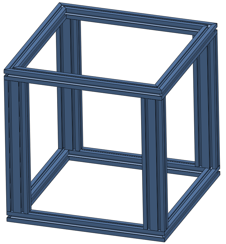

- Корпус из конструкционного профиля 20х20 с вертикальными стойками из профиля 20х40:

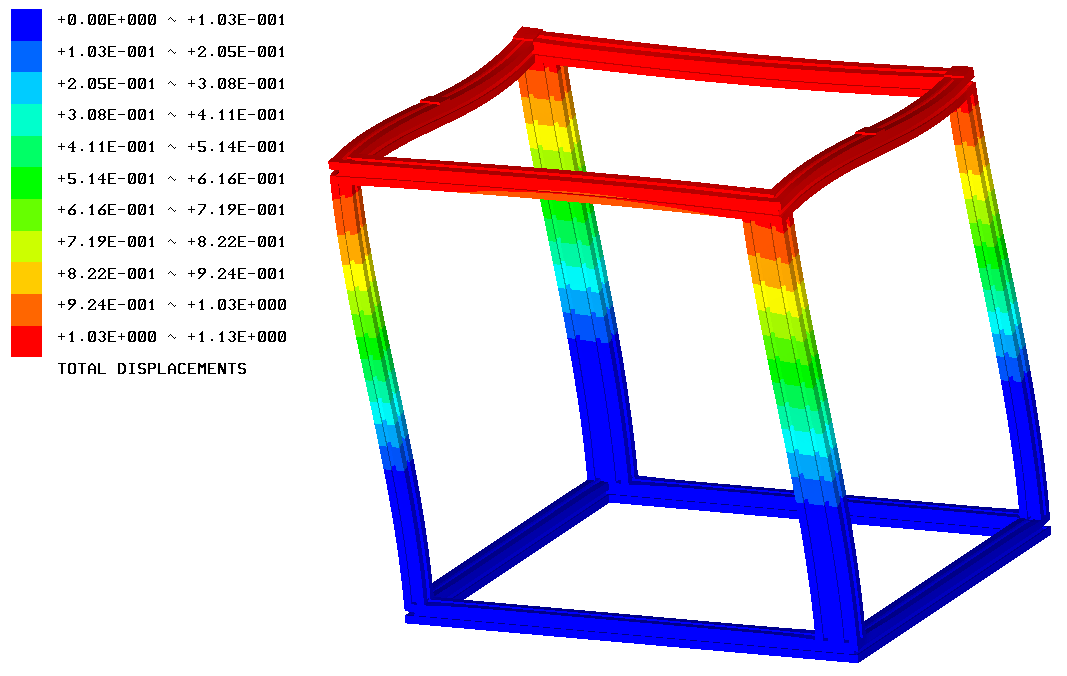

движение печатающей головы по оси X
движение печатающей головы по оси Y
Здесь максимальные перемещения достигают почти 0,4 мм. Получается десятикратная разница в жесткости в сравнении с вариантом из листовой стали. Попробуем усилить корпус Г-соединителями размером 60х60 мм:

Максимальные перемещения снизились примерно в два раза – 0,2 мм. Определенный смысл в добавлении Г-соединителей есть. Далее рассмотрим вариант усиления диагоналями:

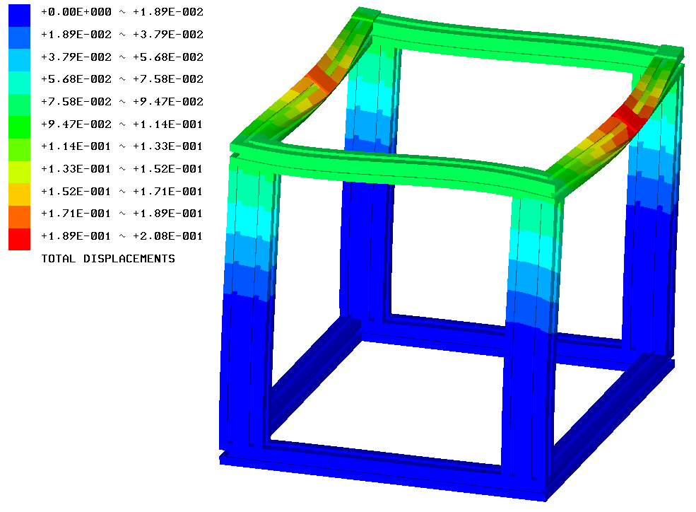

Далее рассмотрим вариант усиления корпуса профилями 20х40. С учетом того, что максимальные перемещения, как правило, реализуются при движении головы по оси X, профили 20х40 я сориентировал широкой стороной вдоль оси X:
Видно, что при движении по оси X профили помогли – перемещения составили 0,2 мм, а вот для оси Y снижение перемещений в сравнении с профилями 20х20 не такое существенное.

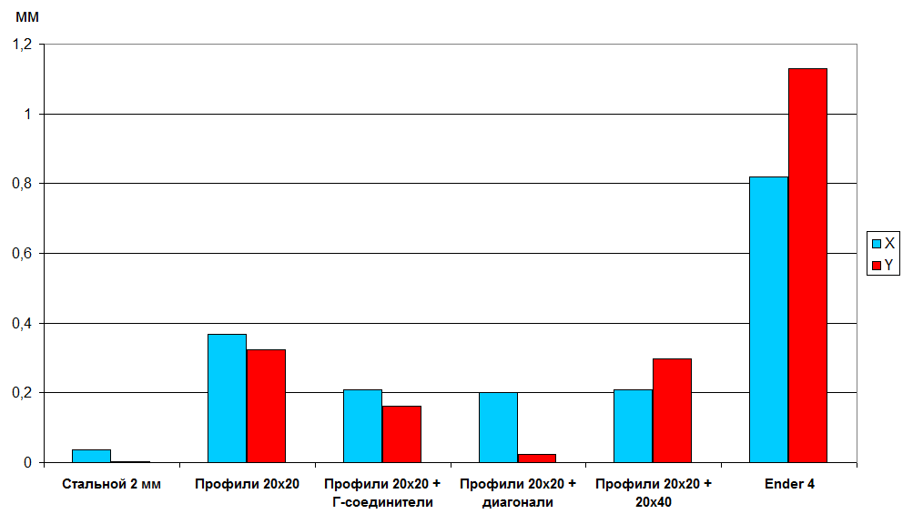

В завершении привожу сводную гистограмму перемещений в миллиметрах со всеми результатами:
Думаю, каждый для себя сделает выводы из полученных данных. От себя только добавлю, что выводы из предыдущей статьи можно полностью перенести и сюда.
