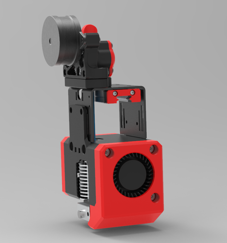

Это инструкция по сборке картриджа X6 хотэнда E3DV6 для установки на 3D принтер TT SapphirePro.
Сборка картриджа X6 для 3D принтера TT SapphirePro

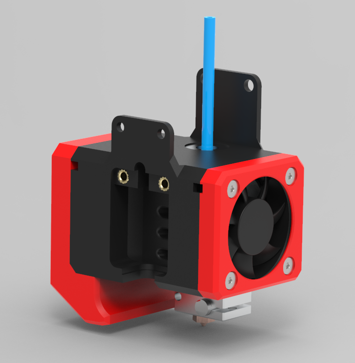

Пункт первый. Предварительная подготовка деталей.
Скачиваем по ссылке и распечатываем модели хотэнда. Настройки печати для сопла 0.4mm (рекомендуется) следующие: FDM Материал: ASA, ABS; высота слоя: 0.2mm; заполнение: 18% - 20%; шаблон заполнение: Grid, Gyroid, Honeycomb, Triangle or Cubic; толщина оболочки сверху/снизу: 5 слоёв.

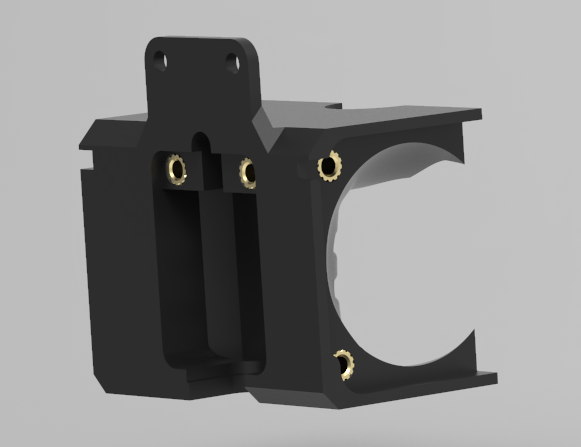

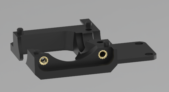

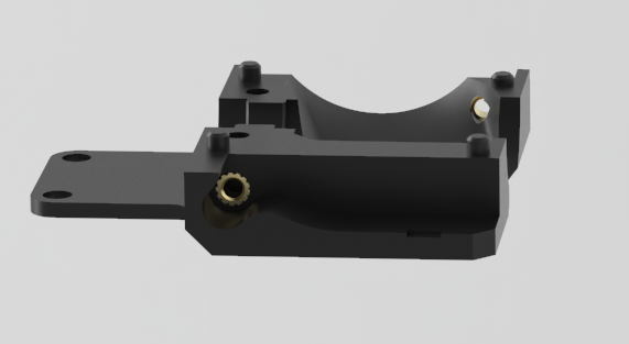

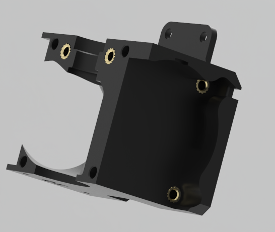

В распечатанные детали картриджа вплавляем плавкие резьбовые вставки диаметром 4,6 мм. и длиной не более 5 мм. в соответствующие отверстия как на картинках ниже:
Сборка картриджа X6 для 3D принтера TT SapphireProСборка картриджа X6 для 3D принтера TT SapphirePro

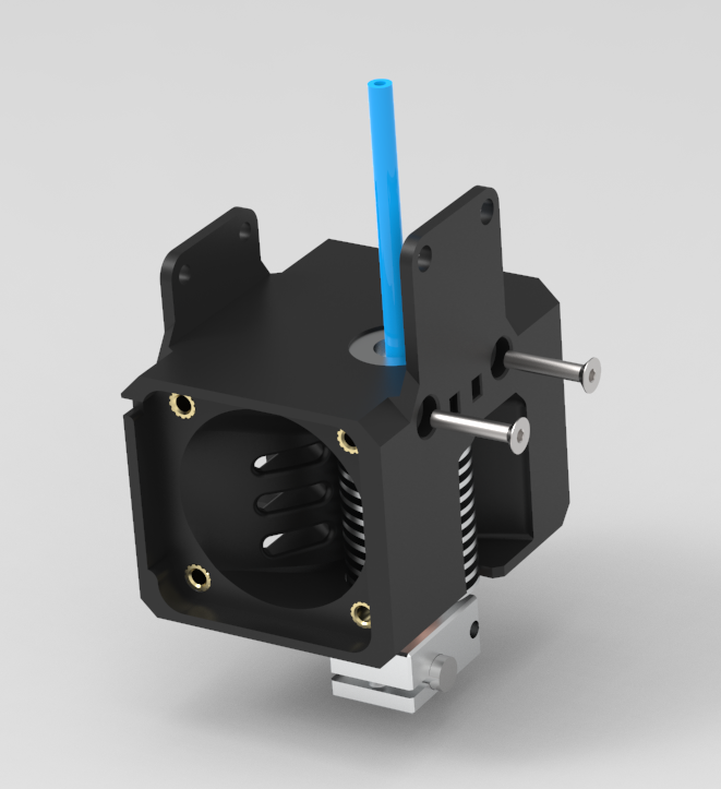

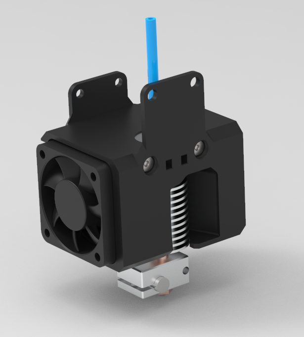

Пункт второй. Установка хотэнда E3DV6.
Зажимаем предварительно собранный хотэнд E3DV6 между половинками картриджа и стягиваем винтами М3.

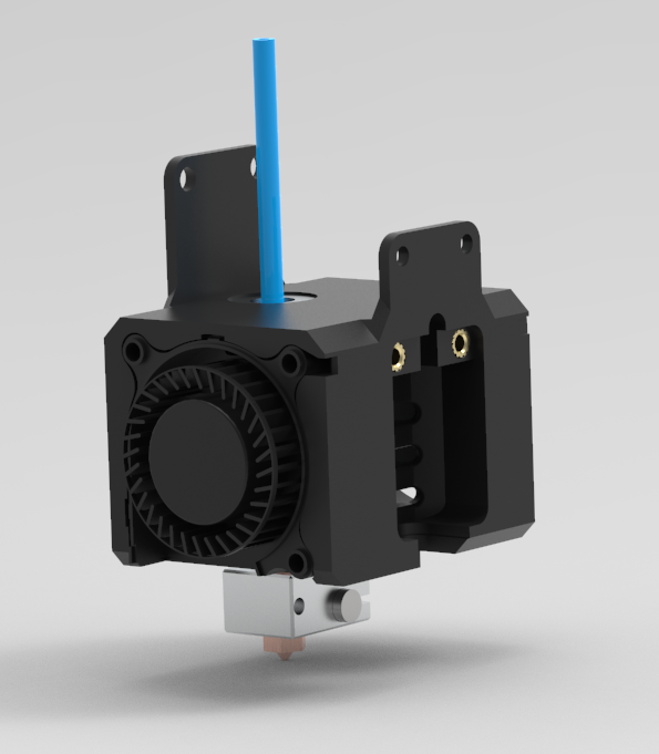

Пункт третий. Установка вентиляторов.
Нам понадобятся аксиальный вентилятор 40х10 и центробежный вентилятор 40х20.Аксиальный вентилятор 40х10 устанавливается в отсек с 4-мя плавкими вставками, а центробежный вентилятор 40х20 в отсек с 3-мя плавкими вставками. С центробежного вентилятора необходимо предварительно снять верхнюю крышку как на картинке.
Провода вентиляторов укладываются в предусмотренные к корпусе каналы.
После установки вентиляторов устанавливаются их крышки и фиксируются винтами М3.

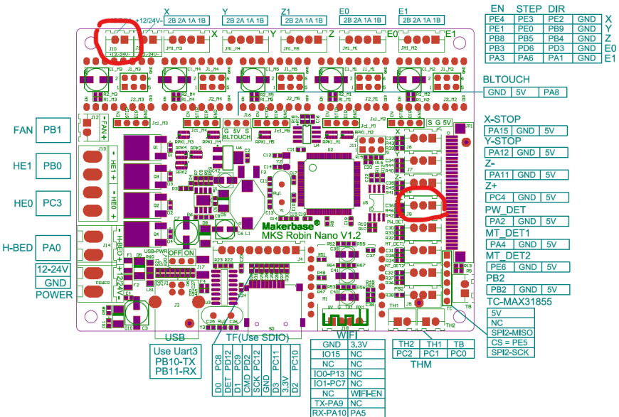

Подключение индуктивного датчика уровня стола к плате MKS Robin Nano v 1.2 можно осуществить посредством оптопары. Поскольку, по даташиту, входы концевиков платы подтянуты к +3,3 В и имеют токоограничивающие резисторы, развязать индуктивный датчик и вход Z оптопарой можно по следующей схеме:
Сборка картриджа X6 для 3D принтера TT SapphireProОдин разъем включен в питание вентиляторов +24В, второй в разъем для подключения концевика оси Z.
Сборка картриджа X6 для 3D принтера TT SapphireProНастройка конфигурационного файла для Klipper будет выглядеть следующим образом:

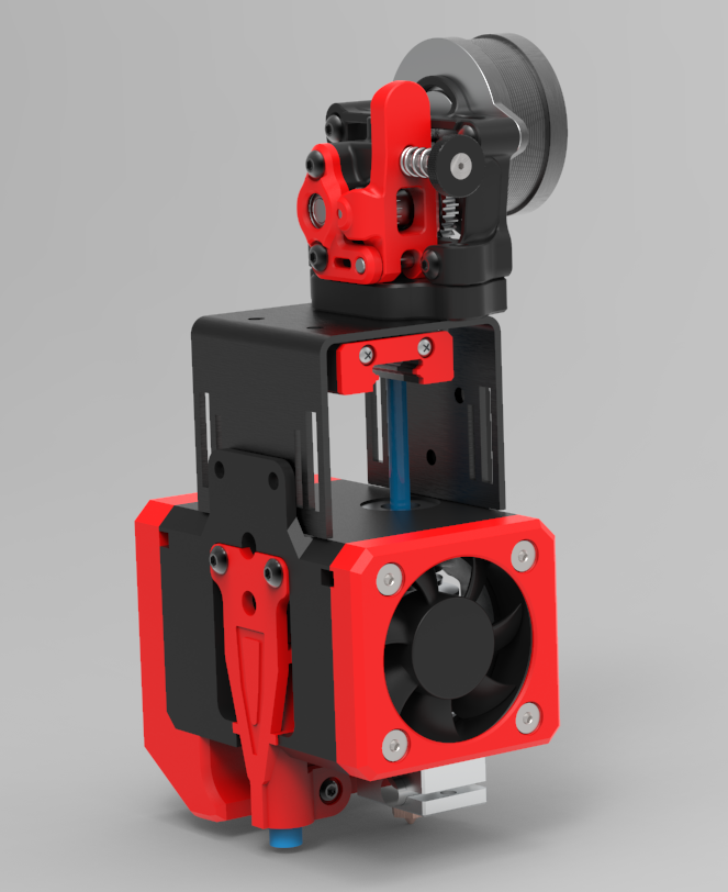

Пункт пятый опциональный Установка экструдера Sherpa_Mini-Extruder.
Для установки экструдера Sherpa_Mini-Extruder понадобится сам экструдер и распечатанная модель "adapter for sherpa mini extruder.stl". В адаптер для экструдера необходимо вплавить плавкие вставки 4.6 х 5мм.
