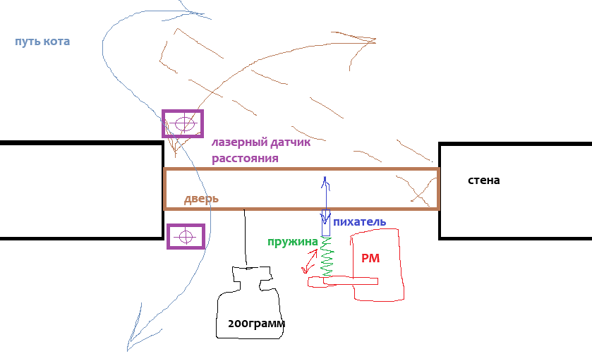

Проблема:
Имеется :
- Кот.
- Дача.
- Холод.
- Ночь.
Кот по даче в холода шарится ночью по дому, из тёплой отапливаемой обогревателем комнаты до миски на кухне и обратно. Скребётся в дверь, первый раз туда, второй раз обратно, и так раз 5 за ночь. А спать хочется и мёрзнуть с открытой дверью не охота. Да и весь дом отапливать электричеством как бэ нынче дорого.
Дырку для кошачьей дверки в двери проковырять не дают. Табу.
Дверь простая, без поворотной ручки и собачки.
При этом есть в наличии рульмашинки на 25кг тяги, груз 200грамм, верёвочка, ардуина/esp32, пружинка мощная, 2 лазерных датчика расстояния.
Ну вы поняли, наверно уже, ставим на косяк с обоих сторон лазерные датчики и нацеливаем их в места, где находится кот когда скребётся в дверь, по изменению показаний датчика даем на рульмашинку сингнал на открытие двери. Причем дверь совсем открывать не надо, достаточно приоткрыть на ширину кота.
Ждем 20 секунд, и возвращаем рульмашинку в исходное состояние, дверь плавно затягивается назад грузом на веревочке. Если кота и прищемит, то не критично. Проскользнёт.
Но тут есть момент, который пока не проработан. Дверь и рульмашинка не должны быть жёстко связаны, т.к. кроме кота есть ещё и прочие шастающие, и дверь должна свободно открываться и закрываться.
Нужен некий пихатель двери, с пружинкой, рульмашинка бы пихала дверь через эту пружину, и если дверь закрывается вручную, то на рычаг рульмашинки давление приходилось бы через эту пружину.
Жесткость пружины - это вопрос, но тут уж надо подбирать из запасов что есть в закромах. Есть ощущение что должна подойти пружина от автоматического зонтика. Надо чтобы сжатая пружина не могла провернуть рульмашину через редуктор, но и дверь могла открыть. Но это такое , надо проверять на практике. Если плавно задавливать рычаг РМ, то не критично.
