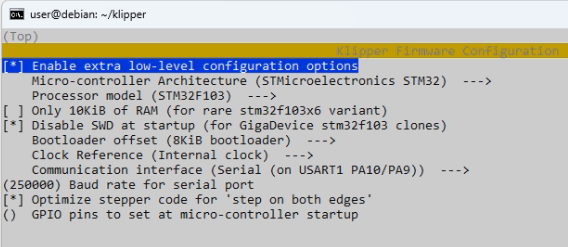

Расскажите о принципах работы при прошивке stm32f103 на клиппер ?
Столкнулся с проблемой, что нет четких единых инструкций по такой прошивке и все не очень удобно (как, например, в 8битных АТМега и т.д.)
В make menuconfig так:
При этом прошивается плата через флешку. Файл скомпилированный через make заливаю на флешку с переименованием, потом вроде как идет процесс прошивки. Устройство видно в списке устройств клиппера, прописываю путь к mcu - но выходят ошибки все равно (путь беру из меню устройства в редакторе).

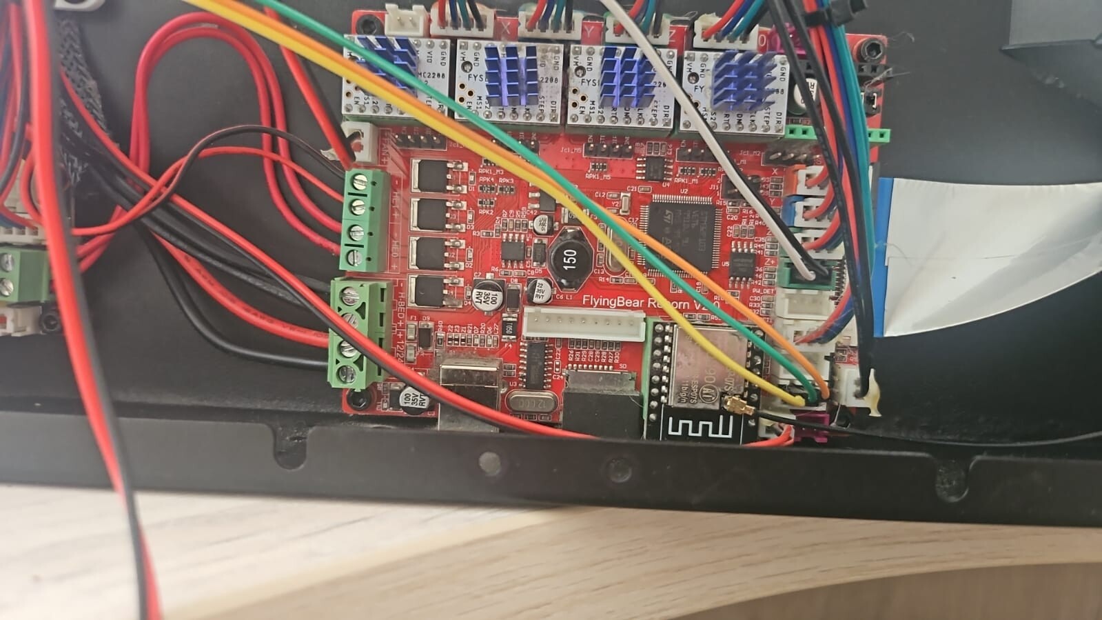

Плата на принтере такая:
Может, кто-то уже сталкивался с этими вещами?
