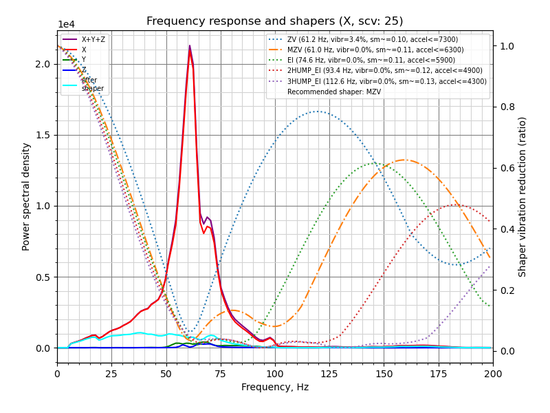

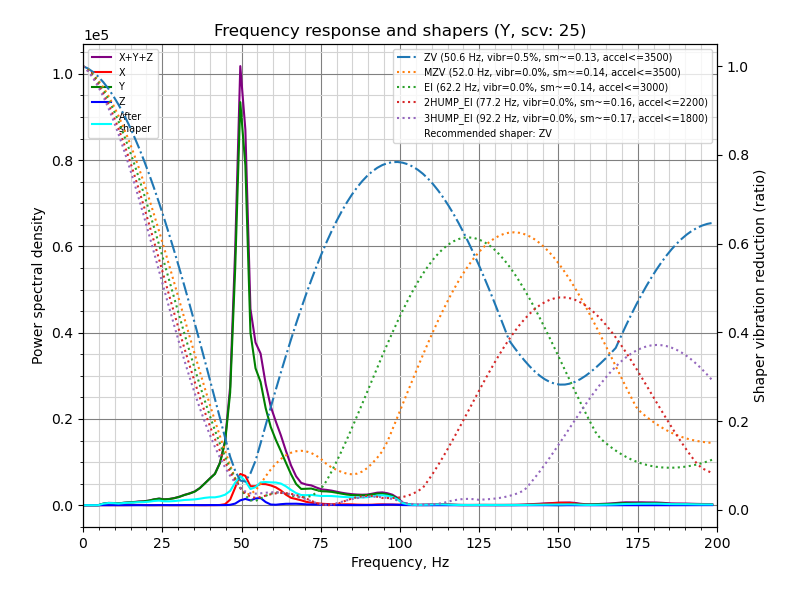

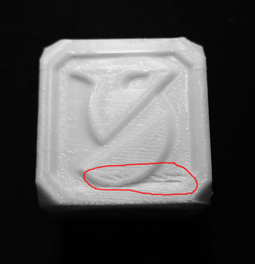

Всем привет, воюю с кубом из PETG, подскажите в чем может быть проблема? Пластик просушен, температура и поток на эти дефекты особо не влияют, полагаю дело в механике, сделал тест инпут шейпинга, установил шейперы (MZV), чистоту и ускорение, но это не дало никакого результата. В какую сторону копать?
