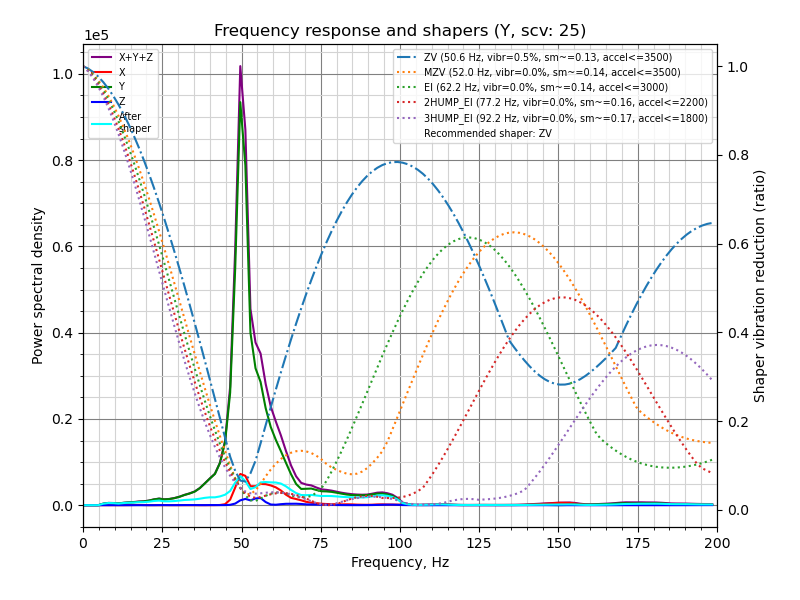

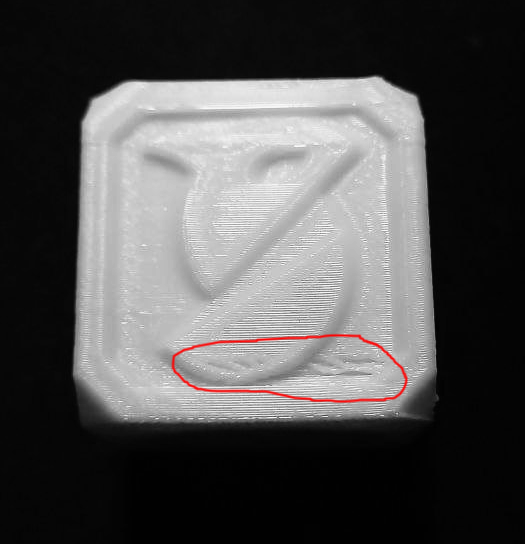

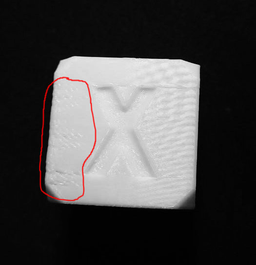

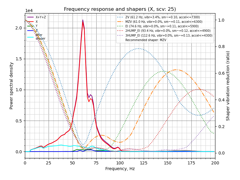

Всем привет, воюю с кубом из PETG, подскажите в чем может быть проблема, в какую сторону копать? Температура на эти дефекты не влияет, поток тоже не особо. Полагаю что дело механике, но в чем именно проблема не пойму, сделал тест инпут шейпинга, выставил рекомендованные шейперы, чистоту и ускорение но это не помогло.
