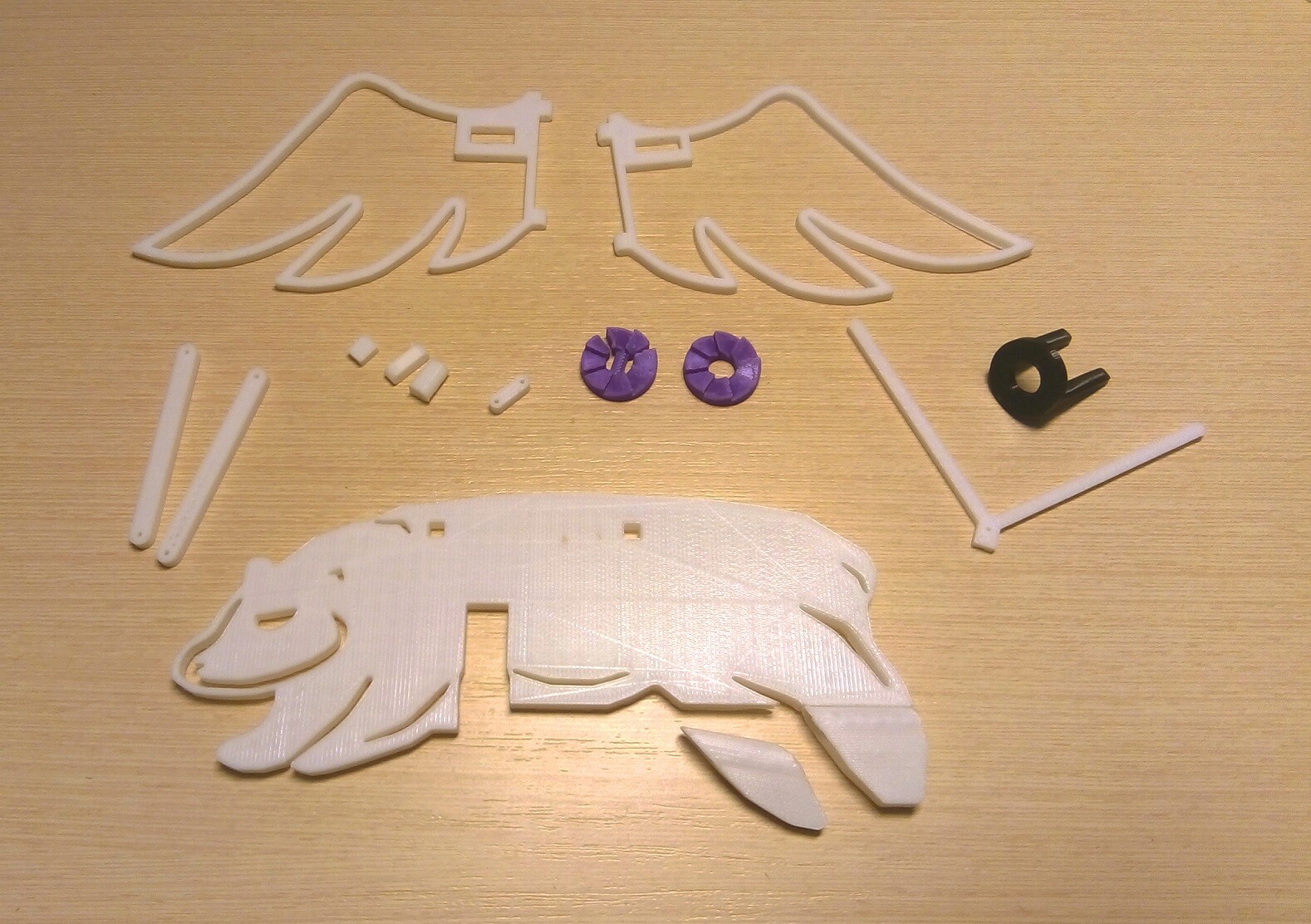

Занялся моделированием, провязал все размеры. Определил где, как и что будет крепиться. В качестве силового привода у меня используются обычные резинки в количестве четырех штук. Хотелось добиться максимального сходства, поэтому крылья были взяты тоже с логотипа. Вот распечатанные детали первой версии медведя:

Все смоделированные детали я максимально адаптировал под печать без поддержек. Печатал слоем 0,1 мм из пластика PLA. Заполнение – 25%. И здесь я обнаружил один интересный момент. Возможно, для опытных мейкеров это не секрет, но оказалось, что отверстия порядка 1 мм в диаметре отлично печатаются даже при горизонтальном расположении оси отверстия:
Для соединения крыльев и хвоста с медведем я использовал кусочки обычных канцелярских скрепок. Их диаметр примерно 0,9 мм. В модели я закладывал отверстия диаметром 1,1 мм. В напечатанных деталях измерить фактический диаметр у меня нет возможности, но скрепка в них свободно входит и вращается.
