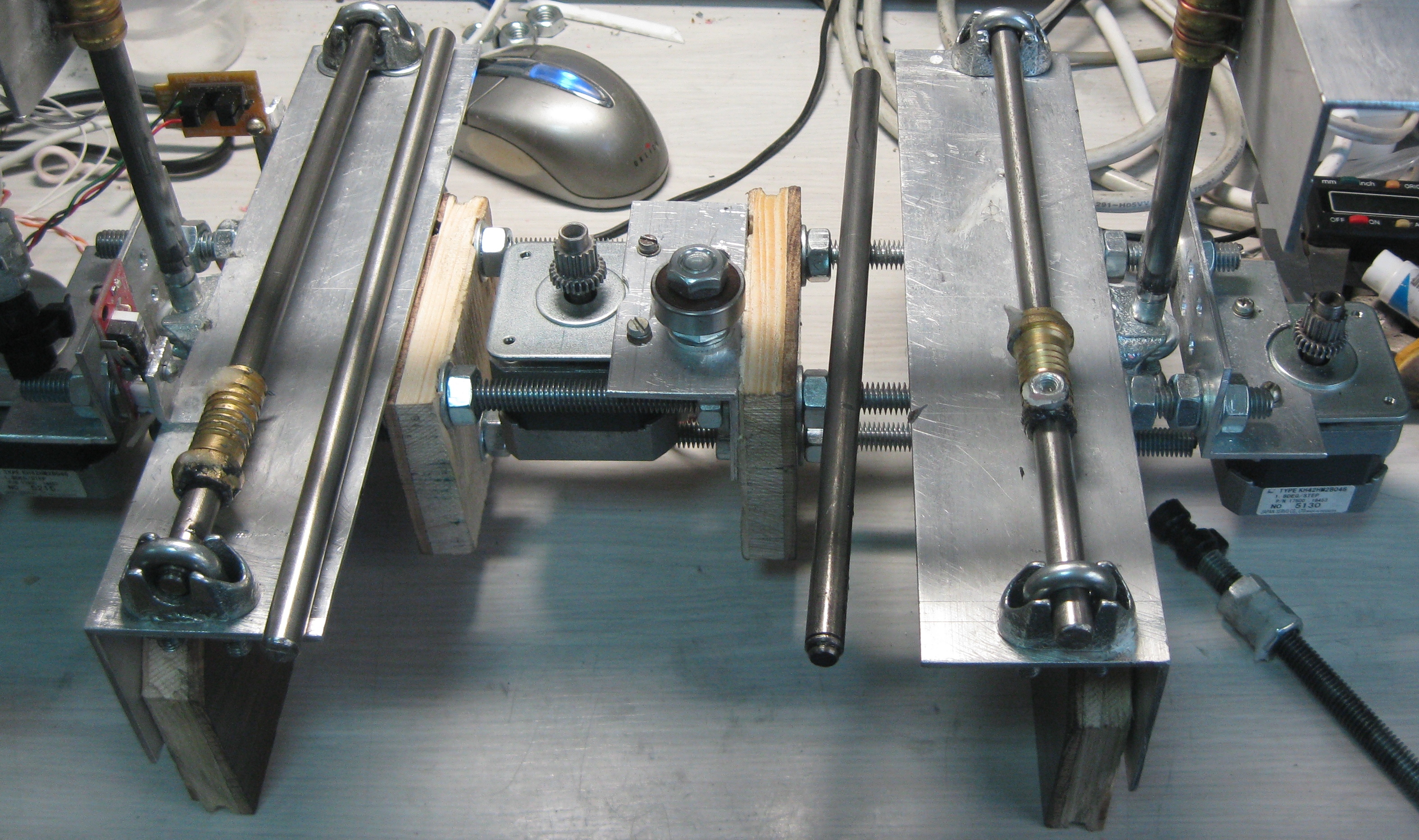

Для оси Z использовал непонятно от чего 8мм ось, стальная и оцинкованная (правда цинк пришлось наждачкой снимать – не налазили мои втулки). Хотел было поменять на нержавейку, но прижилась уже. При относительно небольшой длине направляющих, верх можно не фиксировать. Задумал я их сначала вместе с мотором на одном креплении поставить, но хвосты скобы крепления мешали мотору, поэтому перенес их на уголок оси Y. Как потом оказалось, не очень удобный вариант при тонкой настройке. Пришлось сводить параллели по двум осям одновременно.
Ось Y . Долго придумывал как и на что крепить направляющие, остановился на варианте с уголком. Вроде как ровный (относительно конечно) и жесткость есть. Отверстия под крепления сверлил большим диаметром чем надо было. Это позволило смещать направляющие в горизонтальной плоскости. Интересной находкой было использование суперклея с содой для фиксации оснований креплений после регулировки. Такой вариант дает возможность снять направляющую и вернуть на место без потери настроек.
Горизонтальную параллельность вымерял штангенциркулем, вернее не вымерял, а выставлял. Прикладывал с одной стороны, фиксировал размер винтом и подгонял вторую сторону под этот размер. Понятное дело, что “губок” не хватало для этих размеров, приходилось подбирать варианты, чтобы точно зафиксировать размер. Например, так можно отмерить 215мм:
Как я собрал 3D принтер
Вертикальную паралельность выставлял по строительному уровню. Просто сравнивал положение уровня на концах направляющих и не важно в уровне стоит конструкция или нет. Важна разница.

ОсьХ. Здесь я застопорился немного. Фиксацию крепления суперклеем я еще не придумал, а снимать направляющие нужно будет. Ведь каретку экструдера придется дорабатывать и переделывать. Каждый раз настраивать параллели не улыбалось. Начал с того, что выставил оси на гайках на столе, гайки сравнивал перед этим, выбрал примерно одинаковые, те что сильно отличались – на крепеж..
С предварительно засверленным под двигатель уголком закрепил сначала одну втулку.
Потом, после проверки ровного прилегания к гайкам направляющих, осторожно закрепил вторую втулку. После фиксации положения снял направляющие и хорошенько проклеил втулки.
Далее хотел сделать неподвижное крепление направляющих с одной стороны, чтобы избежать частых настроек. Пробовал спаять проволоку, намотанную на направляющие:
пробовал приклеить к пластине:
Увы, при затягивании, направляющие раздвигало в стороны, и каретку клинило.
Вернулся в конце концов к тросовым зажимам, и в процессе подгонки появилась идея зафиксировать их положение клеем . Разобрал и собрал узел несколько раз, всё на месте – каретку не клинит!
Дело пошло!
Собрав таким образом ось Х закрепил её на оси Z клеем, предварительно выставив на гайки для более ровного положения.
К этому моменту я уже догадался армировать соединение втулки с уголком проволокой, так как клей отваливается от уголка при определенной нагрузке. Так даже удобнее – выставил на проволоке деталь и фиксируешь клеем.

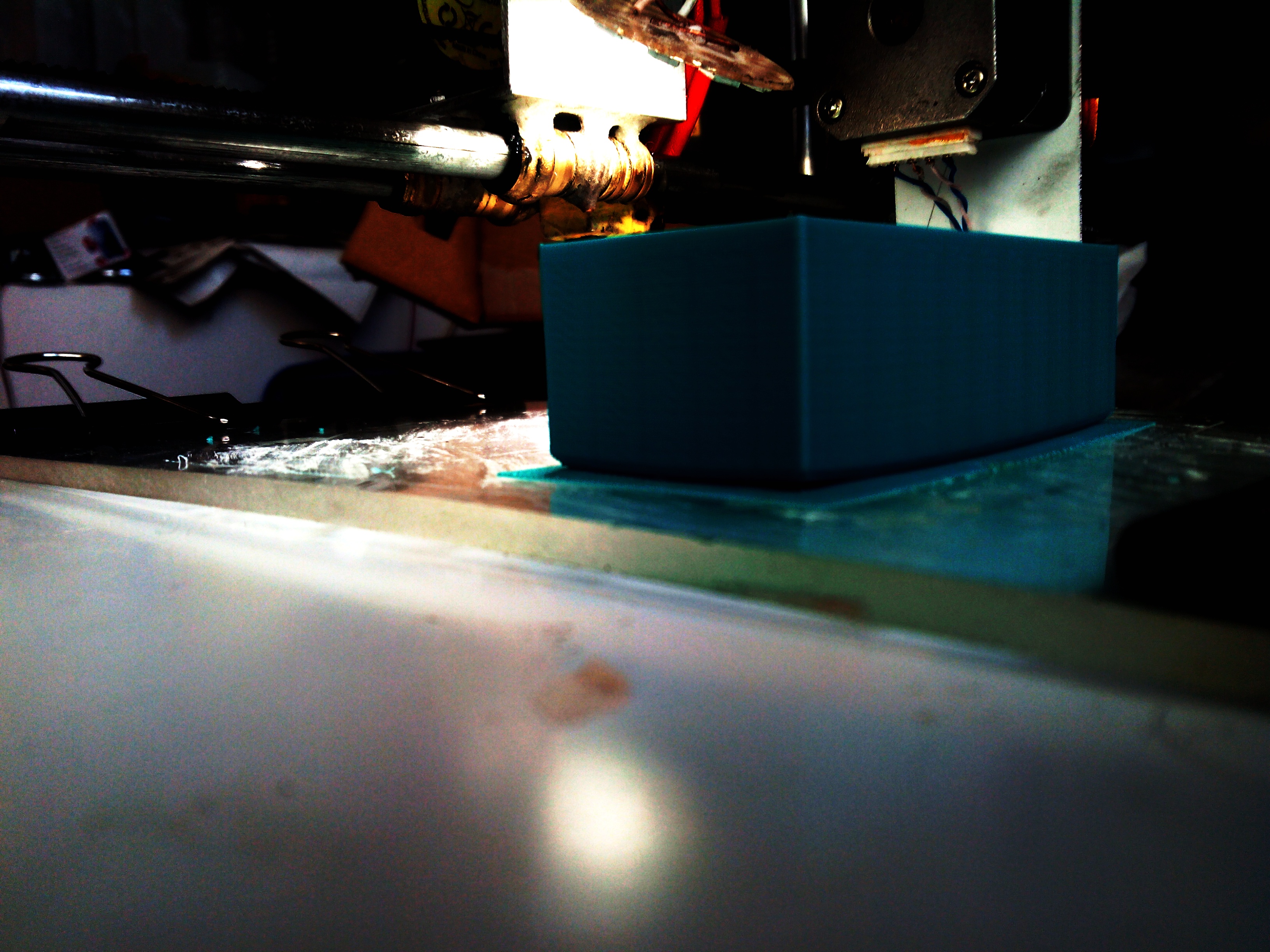

Выводы и рекомендации
Агрегат получился вполне жизнеспособным. Это можно смело заявить после месяца эксплуатации и напечатанного комплекта роликов для посудомойки. Купил пластик ПЛА и напечатал за 3 часа такую штуку:
Ради интереса поставил печать тестового кубика на скорости 120мм/сек, так крышка кубика просто не закрылась, без обдува детали пластик не успевал застывать и получилась дырка-каша
Печатаю в среднем на 40мм/сек. Понимаю, что втулки может клинить, но теперь хочется проверить ресурс машинки без доработок. Облагородить наверное надо. Может быть поставлю на втулки сальники клапанов от ВАЗ. Напрягает, что в смазку попадает грязь.
Без подогрева стола с АБС пластиком сложно очень. Орг стекло выгибает просто, если модель прилипла хорошо, а на холодное, обычное стекло не прилипает модель.
Но всё же, можно печатать интересные вещи, а небольшая “деламинация” “лечится” ацетоном.
