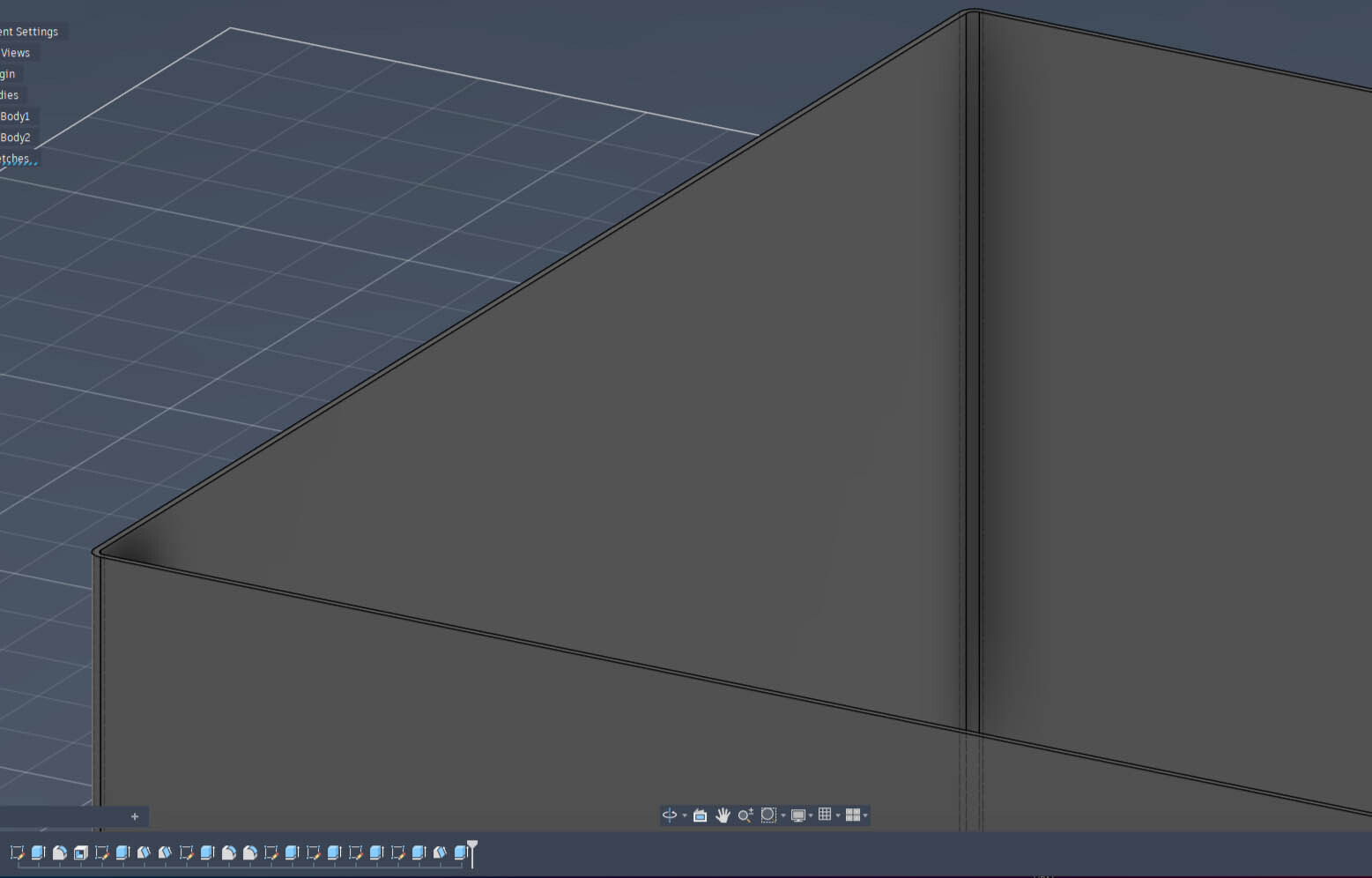

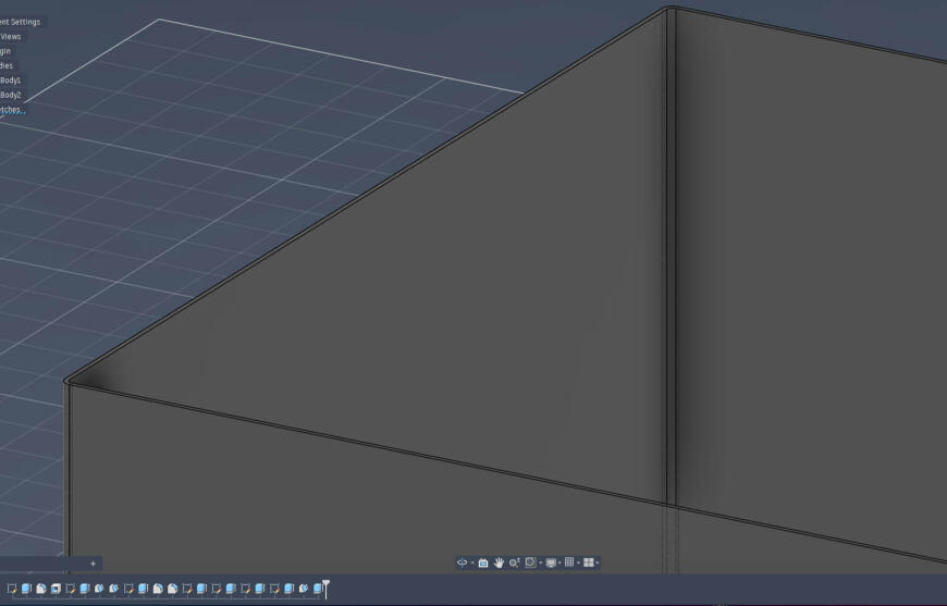

Доброе время суток! Профи в CAD подскажите, как лучше всего организовать ребра жесткости внутри куба например. Т.е. есть куб во Fusion, после накинут модификатор shell и после fillet. В этой коробочке хотелось бы разместить ребра жесткости в виде диагональных линий 45 градусов в одну сторону и другую.
Пробовал создать оффсет плоскость на 0.4мм от 1 стороны внутренней куба, нарисовать там линию в 45 градусов, применить патерн для клонирования, и потом сделать копию зеркальную, а после применить web, но выдавливаются только те которые пересекаются с боковой и нижней частью на остальные web выдает ошибку.
Если их выдавливать линии такие экструдом с типом thin то линии за пределами тела тоже выдавливаются.Может есть какие то еще решения более грамотные, например выделить все внутренние плоскости и нанести ребра на них диагональные, буду очень признателен!
