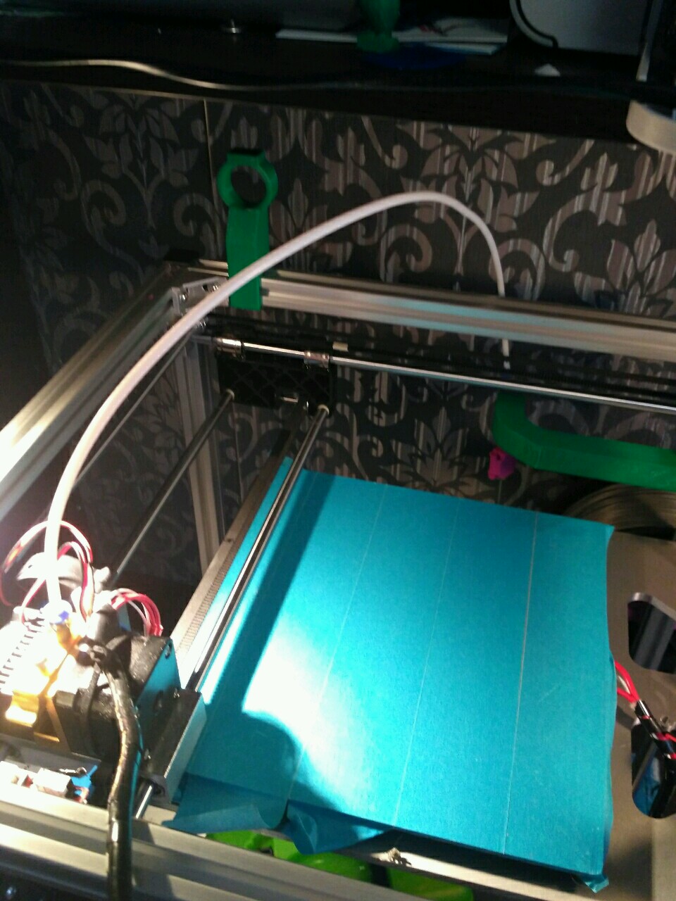

Сам я новичек в 3D печати, которую начал осваивать с китайского творения под названием FlyingBear. Данный шедевр китайской мысли есть результат 'тщательной' переработки существующих моделей (в основном мэйкербота) основной целью которой являлось предоставить посетителю AliExpress возможность дешево взять Z-Bed принтер. Собственно этим, а также широкими возможностями для тюнинга он меня и привлек.
Поскольку тюнинг и конструирование я люблю, руки зачесались почти сразу, самая первая вынужденная мера - установка ATX блока питания - штатный взорвался (реально взорвался) при втором подключении. ATX в целом справляется просадки не большие, шумит правда громко и дует в лицо холодным воздухом. Для перенаправления потоков воздуха был напечатан воздуховод.Следующей модификацией стал двусторонний обдув. Как то я напечатал маленькую сову и был расстроен, часть совы, находящаяся с противоположной стороны от обдува вышла отвратительно. это натолкнуло меня на мысль, что не зря у хороших принтеров обдув как минимум с двух сторон.
Спустя n образцов и модификация модели, был распечатан полностью рабочий обдув (версия на фото из некоего российского нластика НС9, что-то среднее между PLA и HIPS, перед печатью не стал тщательно отстравивать поток, по этому получился грязноватый перелив, но, в целом, вышло прочно и добротно.Вот вам совы до и после.Вторым под нож пошел стол. Крепление стола в медведе уж очень колхозноекрепление стола, состоящее из уголков и пластинки, да и направляющие стола были диаметром 10мм. Стол яростно трясся почти всегда.
Сказано-сделано. Закупил 12мм направляющие, подшипники и крепеж, отрисовал столик, отправил другу на фрезу. В наличии был только 6мм алюминий, по этому столик вышел дико жестким и массивным, но серва справляется неплохо. Но в будущем думаю стоит задуматься об упорном подшипнике.Конструкция стала существенно жестче, вибрации стали меньше, скорость можно увеличивать смело.
Прошивку сменил с Marlin на Repetier - теперь имею больше возможностей при работе с меню, да и вообще репитер как то дружелюбней.
Ну и на данный момент приступил к печати деталей для переделки медведя в Core XY, поскольку хочется быстрее да и двойной экструдер (китайская циклопо-химера) скоро приедет. http://www.thingiverse.com/thing:1752766
Ну и пост без вопроса для профаков не пост.
ВопросЫ дня
- планирую поставить датчик для калибровки стола, датчик приближения уж очень привлекателен, в отличии от механики. Стоит ли остановиться на нем или взять BLTouch?
- Двухэкструдерная версия потребует замены платы один из вариантов, плата ультика, второй (с запасом под 6 сервоприводов) Румба. Какая из этих плап предпочтительна? стабильна и не взрывается?
Спасибо за внимание и советы!
