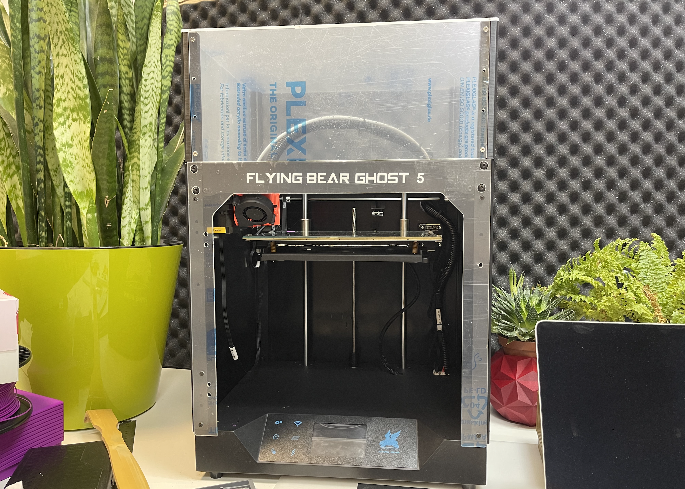

Прилетел тут ко мне Призрак Летающего Медведя 5 и в добрых традициях я сразу стал доделывать то чего мне не хватает в этом принтере. И так как я сильный адепт школы любителей АБС пластика. В первую же очередь я стал делать для него термокамеру. Понятно что пассивную ибо для активной медведь не подходит.

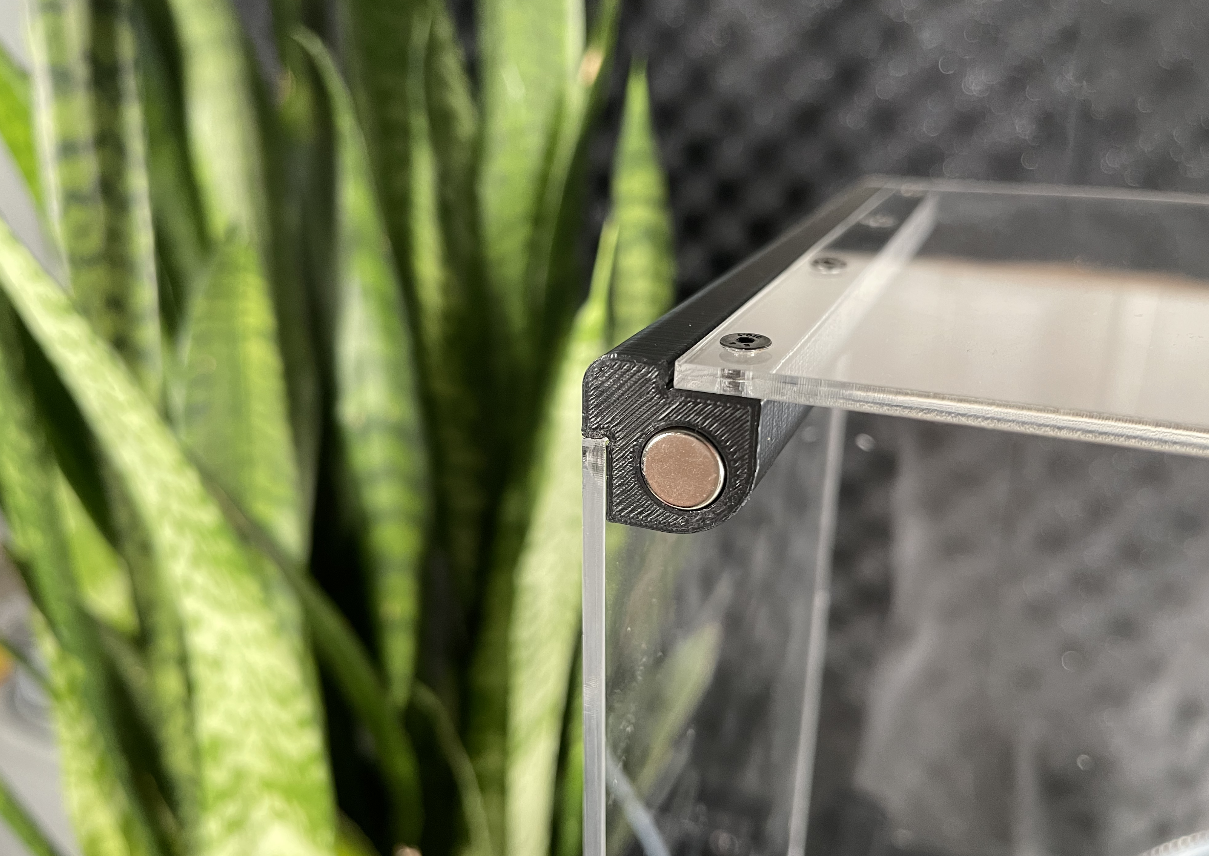

- Это внешний вид. Хотелось создать камеру, которая не испортит внешний вид принтера, а придаст ему дополнительный шарм. По этому использовал по минимуму уголков и разных креплений которые мешают обзору и перегружают конструкцию (все таки у нас не бронебойный танк и ему не нужна столь мощная броня). Но при этом использовал по одному шипу на каждую сторону. Они придают конструкции жесткости и не дают прогибаться при снятии и установке колпака.
- Второе условие было обеспечить быстрый доступ к кинематике принтера. Чтобы можно было обслуживать и удобно пользоваться принтером. Тут очень хорошо подошли магниты. Благодаря четырем магнитам которые находятся в торцах черных уголков, колпак уверенно держится на принтере и в любой момент его просто можно снять.

- И еще я хотел создать колпак который не сильно высокий и чтобы можно было поместить на мою полку.
Его высота составляет 16см.
По итогу у меня получился колпак с панорамными стеклами которым не мешают 100500 болтиков и уголков. Его легко можно снять например для печати ПЛА или обслуживания принтера. И жесткости у него выше крыши.
Попользовавшись несколько недель могу сказать что изначальный расчет оправдался и у меня хорошо получается печатать с таким колпаком АБС пластиком. А так же колпак не ездит и не слетает с принтера!

По сборке есть один момент который нужно знать. Если вы обзавелись таким же колпаком.Сначала нужно прикрутить лицевую панель, и только потом вешать петли. Так как на болты М5 которыми прикручиваются петли, накидываются шайбы и они заходят на металлическую стойку принтера. Это добавляет дополнительную прочность и монолитность конструкции. После чего уже можно прикручивать дверь.
*Еще хочу обратить ваше внимание на один важный момент. Из-за того что при сборке и производстве принтере могут быть небольшие перекосы и не точности. Не получается сделать Универсальный колпак с отверстиями до микрона. По этому все крепежные отверстия на лицевой панели были сделаны с размером не в 3мм, а в 4мм. Это позволит компенсировать не точности разных партий медведя. А шляпка М3 болтика перекроет отверстие и не испортит внешний вид.
