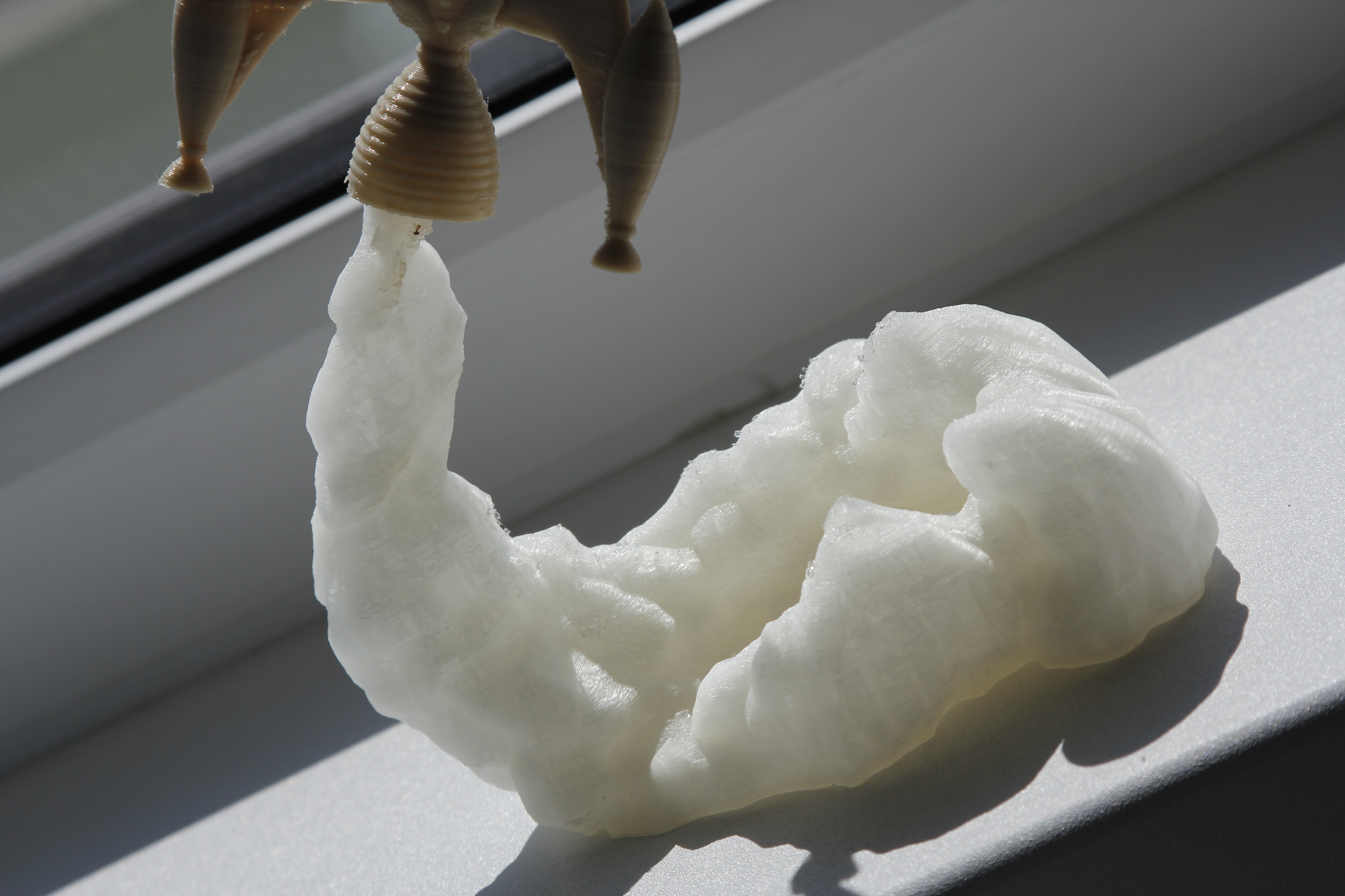

Дальше я запустил объемный тест печати на 10+ часов.
Дым от ракеты. Сама модель была уменьшена на 60%, так как в полном масштабе она достаточно большая и печатать одну деталь около суток мне не хотелось.

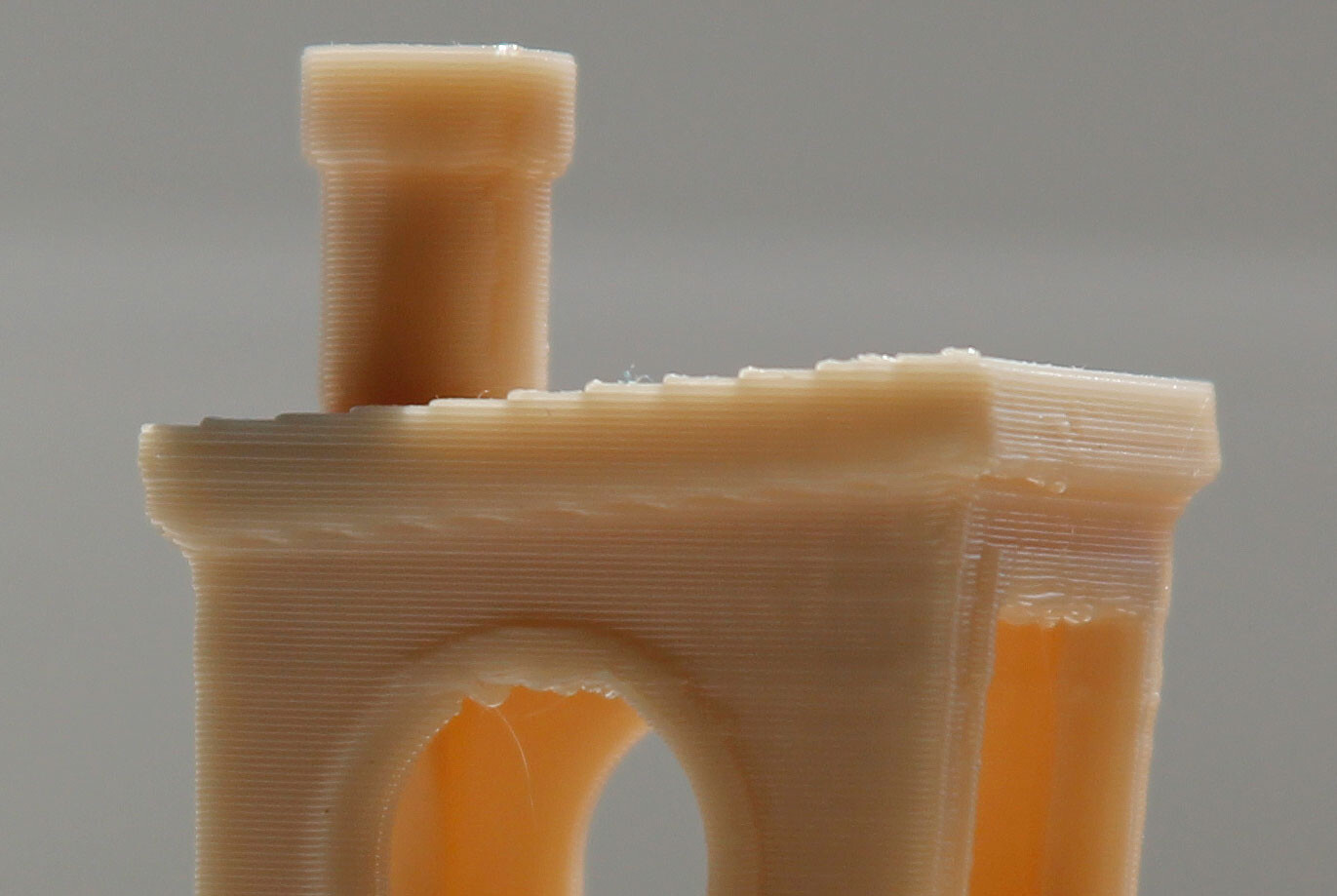

Сразу распечатал кораблик. Печатал уже на другом принтере — TEVO Michelangelo. Видно, что слои ложатся ровнее как и должно быть.
Заметны швы, это от слайсера — Slic3r, он почему-то до исх пор не научился нормально их скрывать, как было в какой-то старой версии у CURA.
Так как у данного принтера стол без подогрева, снизу показывать кораблик не буду, там результат толстого слоя клея и сильного вмазывания )))
Я пробовал печатать ракету так же на TEVO, но три раза отрывало её тонкие опоры, даже с большим бримом. После чего я запустил печать на ZAV.
Из-за проблем описаных выше получилось немного полосато :( Но распечаталось с первого раза.
