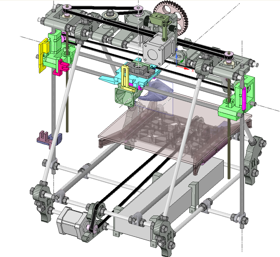

Для начала о хорошем, DS Mechanical, наверное, лучшая CAD-программа для рисования несложных деталек и сборок. Нарисовать корпус для малинки можно буквально за пять минут - грузим из каталога модель платы, обводим ее параллелепипедом, рисуем на поверхностях дырки под разъемы, выдавливаем, делаем из параллелепипеда скорлупу, пилим на две части, все, сохраняем в STL, готово, можно печатать! Процесс настолько прост, что нарисованных моделек и сборок становится все больше, у меня два 3D-принтера полностью нарисованы в DS Mechanical:

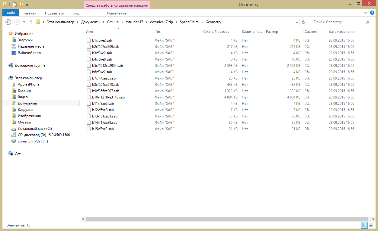

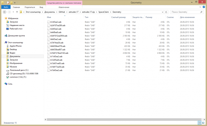

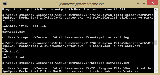

Быстрый поиск по просторам интернетов (the internets©, да!) показал, что на эти грабли я наступил не первым и выход таки есть. .rsdoc по сути - zip архив, можно переименовать и открыть. Внутри в папке SpaceClaimGeometry есть некоторое количество ACIS (.sab) файлов, которые можно сконвертировать в ACIS (.sat), причем с использованием CLI конвертера, который по недосмотру включили в комплект поставки того же DS Mechanical:

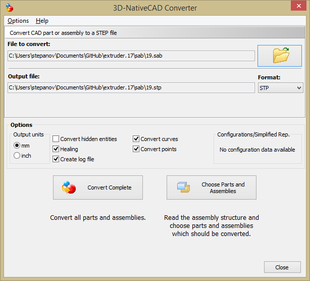

ACIS (.sat) можно сконвертировать в STEP (.stp), который понимают практически все CAD-системы. Я попробовал несколько конвертеров, многие конвертируют модели с нарушением геометрии, так что нужно внимательно смотреть, что получается на выходе. Хороший вариант - 3D-Tool (http://www.3d-tool.com/), в него можно скормить и ACIS (.sab), и ACIS (.sat) файлы, если задача стоит в том, чтобы разово соскочить с DS Mechanical на другой CAD, можно воспользоваться триальным ключом на 2 недели и быстро сконвертировать все в STEP-файлы, после этого 3D-Tool больше не пригодится.
