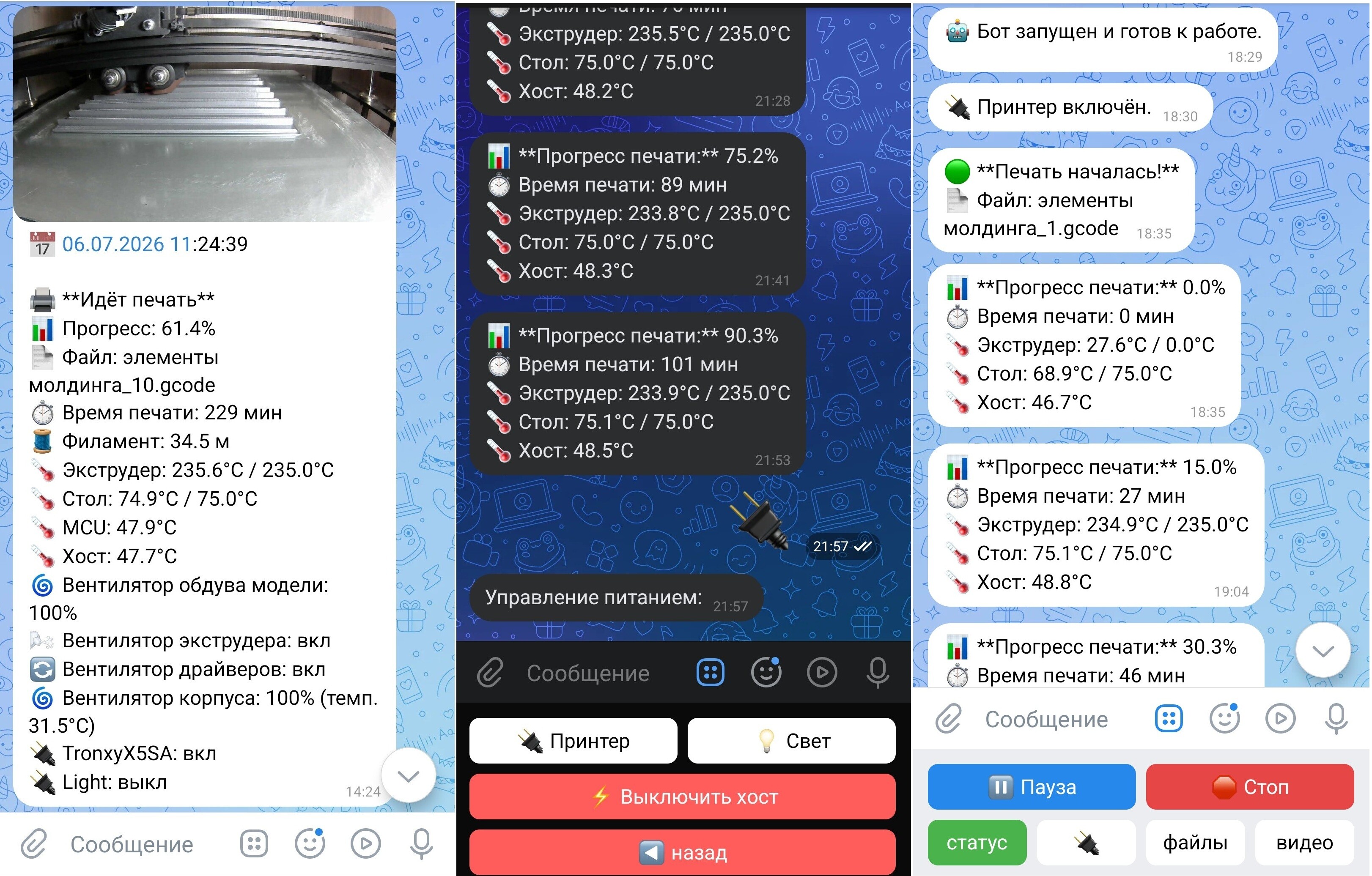

Небольшое обновление VK - бота для мониторинга 3D принтера под управлением Klipper
Наконец-то дошли руки до модернизации vk бота, очень не хватало автоуведомлений теперь они есть. В vk id чата просто так не посмотреть, поэтому при первом обращении к боту он автоматически запоминает его и в последствии отправляет туда уведомления.
Настройка автоуведомлений пока осуществляется в файле . env в строчке NOTIFY_CONFIG=1,5,15
Первое число (1 или 0): включить (1) или выключить (0) все автоуведомления (включая уведомления о запуске бота, включении/выключении принтера, начале/конце печати и периодические отчёты). Второе число: интервал в минутах. Если 0 – отправка по времени отключена. Если больше 0 – бот будет каждые N минут присылать текущий статус печати. Третье число: шаг прогресса в процентах. Если 0 – отправка по прогрессу отключена. Если больше 0 – бот будет присылать уведомления при достижении прогресса, кратного этому числу (например, 15, 30, 45...). Так же немного доработал интерфейс и мелкие ошибки поправил, ботам пользуюсь каждый день всё работает отлично 👍. В планах доработать удобство настройки либо через самого бота, либо через web интерфейс fluidd.
