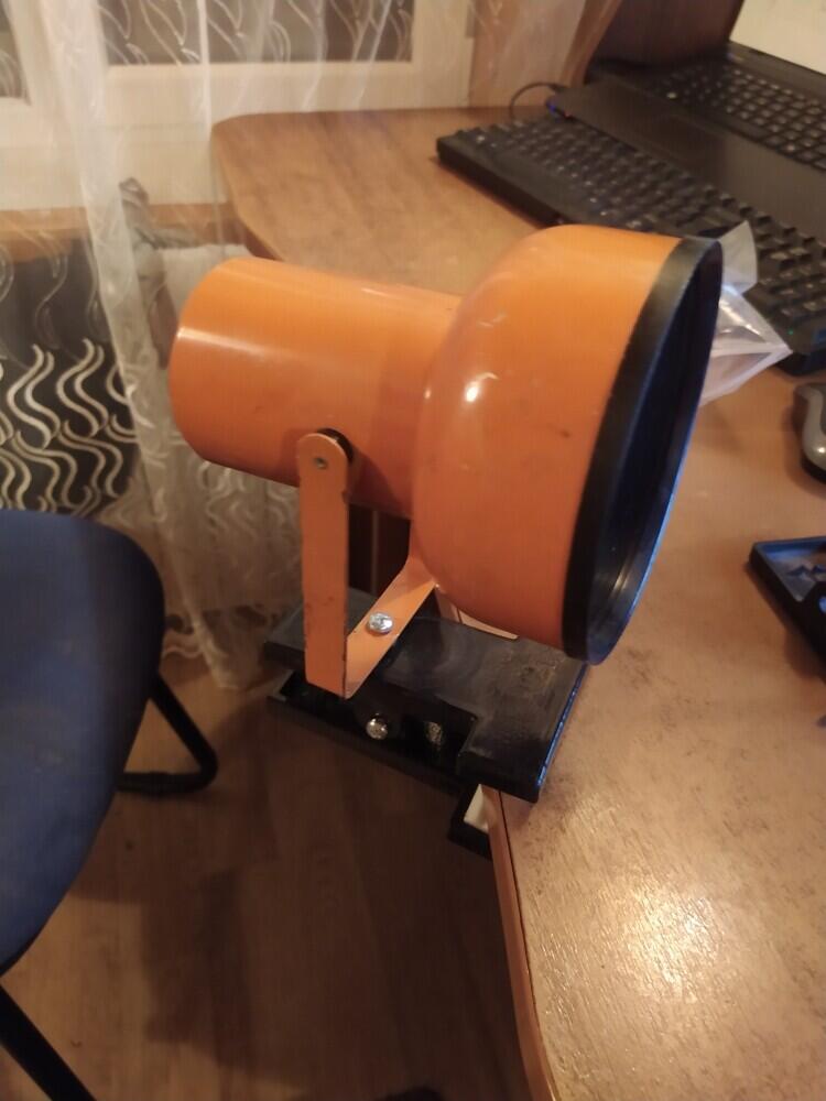

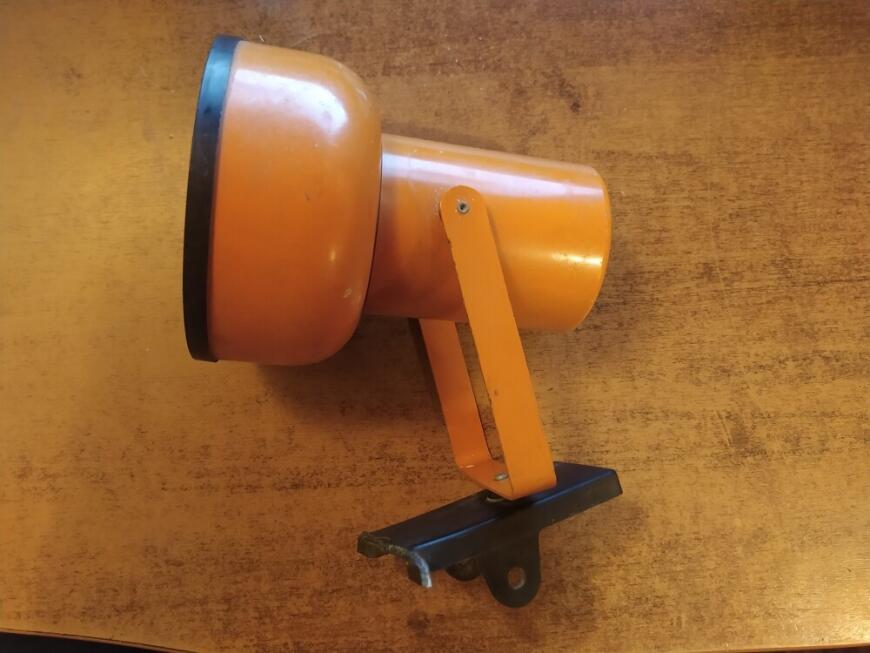

Нашел свой светильник-прищепку из детства.Время не пощадило главную его часть - пластмассовую прищепку.

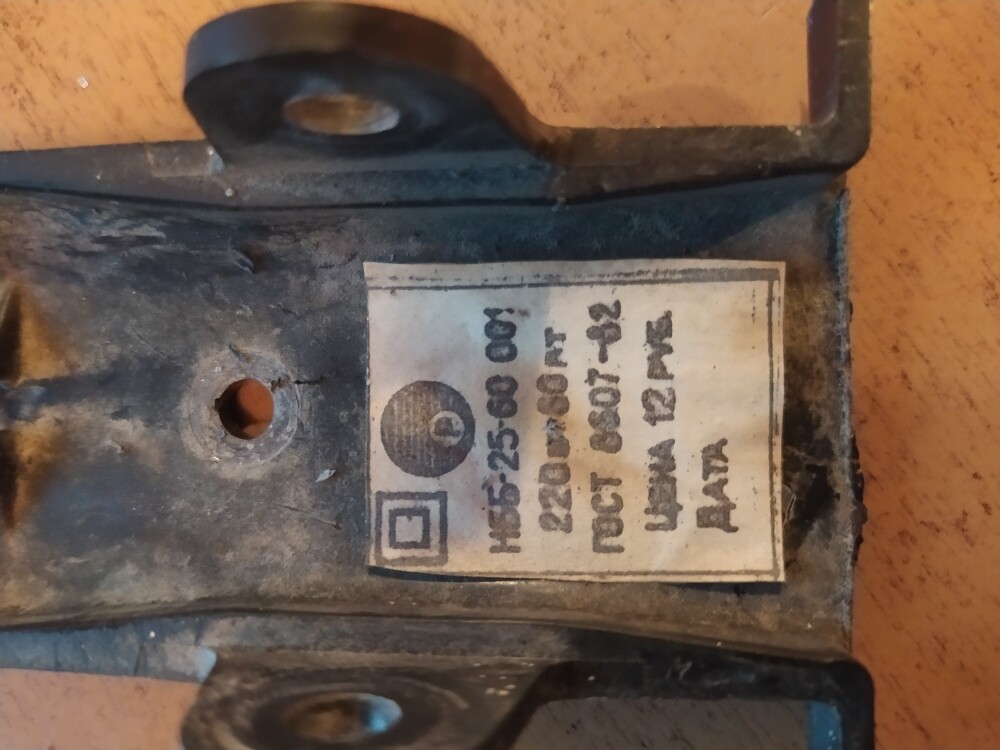

Сохранилось название светильника и цена.

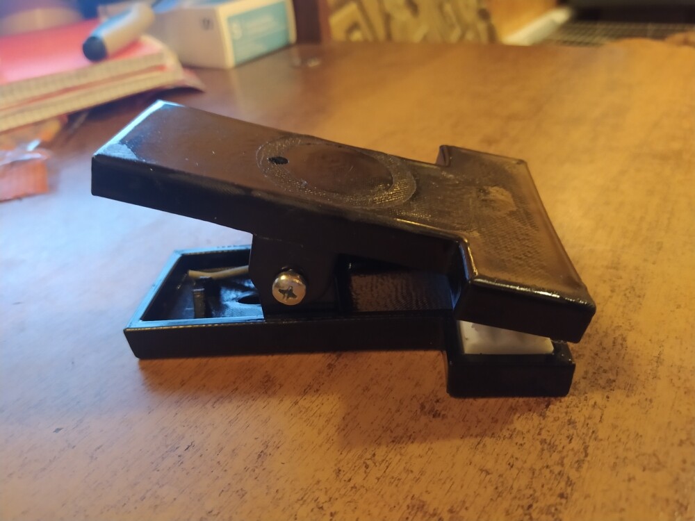

Снял размеры с обломков прищепки и нарисовал 3D модели в tinkercad.Получилось 4 части - верх и них прищепки, втулка и 2 одинаковые вставки (оригинал был резиновый).
Оригинальную втулку, которая соединяла верх и низ прищепки решил видоизменить, использовав винт М6 и самоконтрящуюся гайку.Верх и низ печатал ABS с 100 процентным заполнением с следующей ацетоновой баней.Вставок (они белого цвета) две, они напечатаны TPU FLEX и приклеены.
Новая прищепка соединена со скобой светильника винтом М5х20 с самоконтрящейся гайкой.Спасибо, что дочитали до конца!Файлы для печати доступны по ссылке
