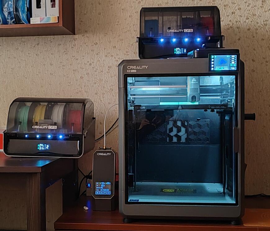

Если попробовать максимально ёмко описать мои впечатления уже после 3 месяцев владения и использования Creality K2 Plus с CFS — удобно, просто, качественно. Далее чуть подробнее.
Что для меня просто? Просто запускать печать (даже удаленно). Стабильный первый слой с идеальной текстурой пластины. Нет необходимости что-либо настраивать вручную. Я больше времени провожу за слайсером, чем за тестированием принтера.
Что для меня удобно? Очень удобно из родного слайсера (Creality Cloud) отправлять многоцветную печать. Вариант с мобильного телефона и Creality Cloud - просто какой-то космос. Я включаю принтер через розетку умного дома и даже находясь вне дома я могу запустить на печать понравившуюся готовую модель из облака, а к моему приходу домой она уже будет напечатана. Сценарий редкий, но даже дома не всегда идёшь к компу, потому что есть хорошие бесплатные модели в облаке. Есть возможность загрузить gcode в облако и запустить печать того, что отслайсил не находясь рядом с принтером.

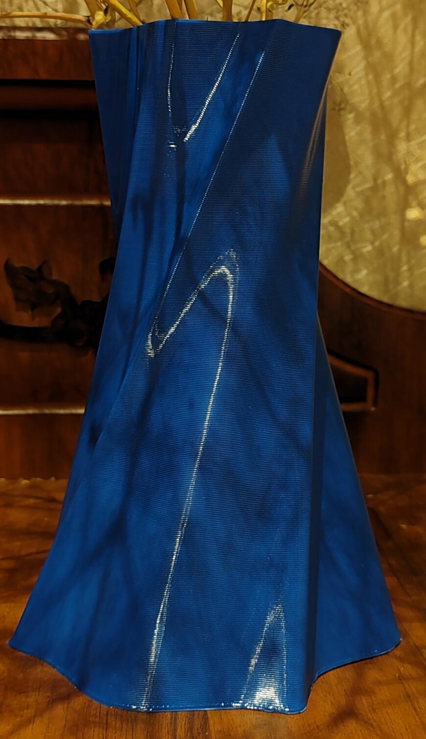

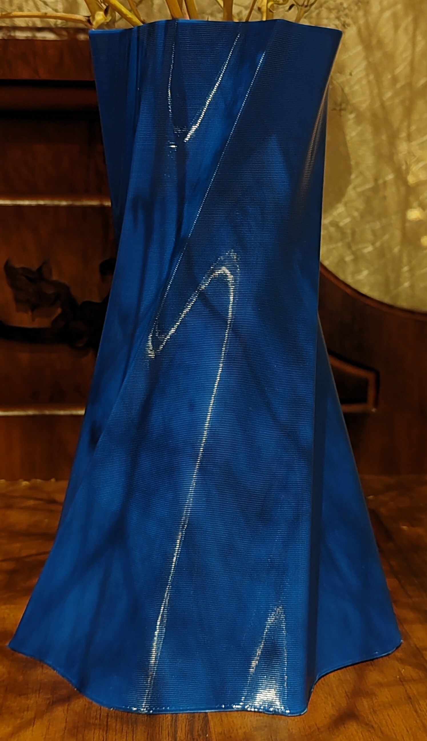

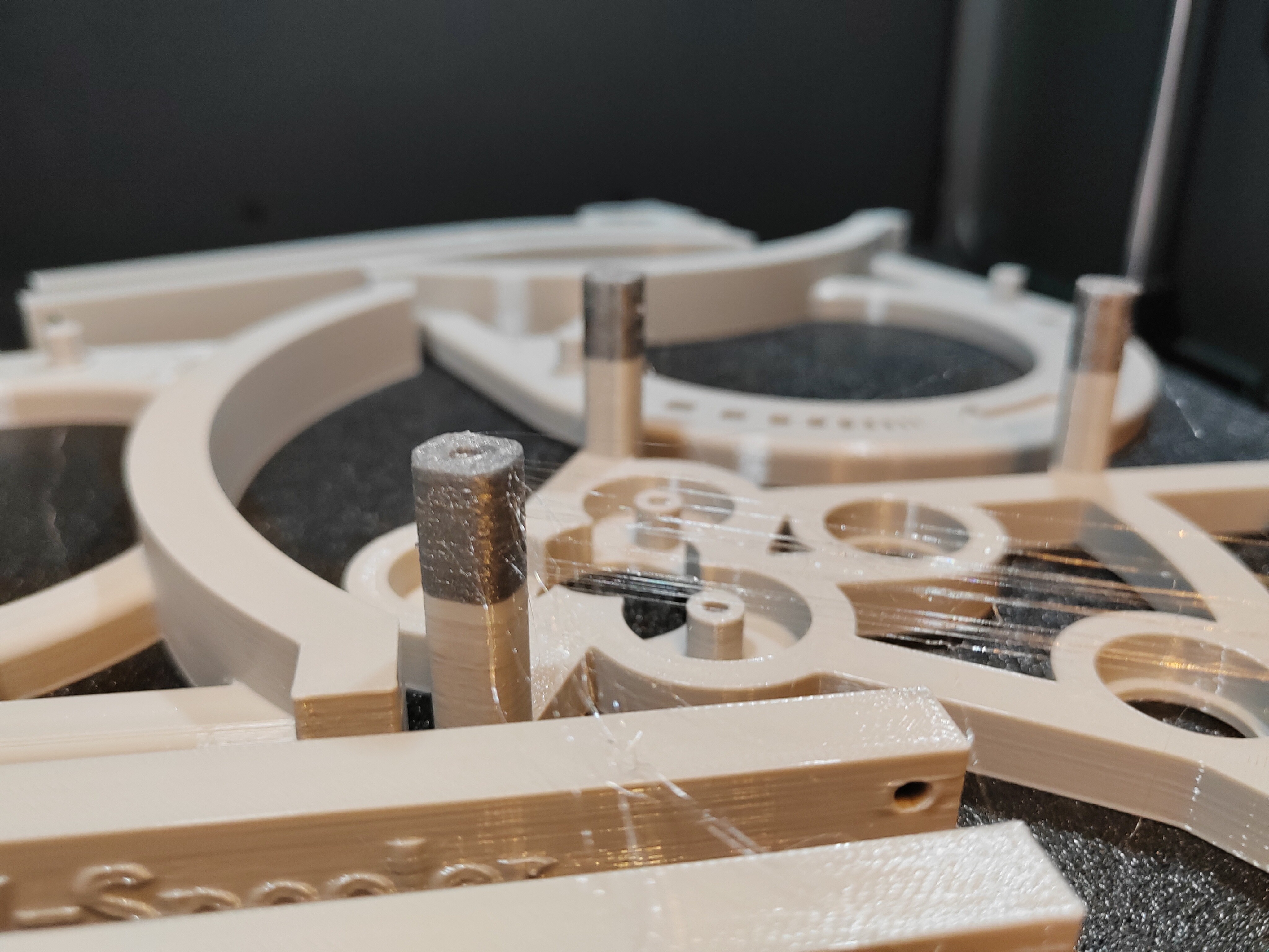

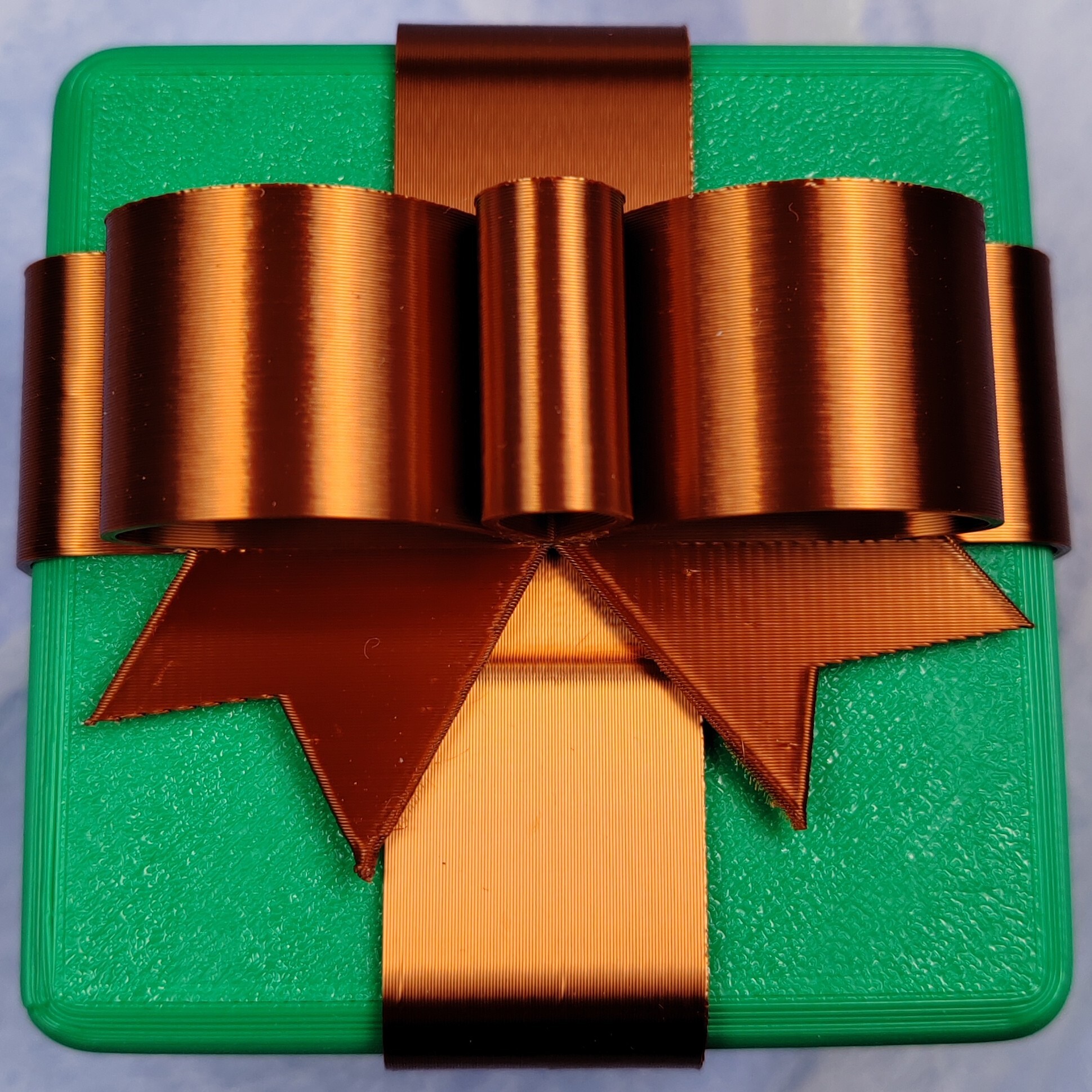

Что для меня качественно? Идеальные линии по слоям. Повторяемость слой за слоем именно такая, как и должна быть. Такие ровные стенки я видел только на картинках. Это меня очень поразило. Да, возможно, мой первый принтер был совсем плох, но получить такую печать я не ожидал совсем. Первый слой печати - идеальный для меня. И такой результат без каких-либо дополнительных специальных манипуляций.

300 часов печати на принтере за 3 месяца после его приобретения (немного). В основе - PLA и PETG. Был небольшой тест на 30 минут печати Ateco ULTRAN CF M20 - всё получилось отлично. Ну и тестовая моделька TPU тоже напечаталась, хоть и не с первого раза. Как я писал в прошлой статье, мне пришлось купить заново все пластики (разные цвета, разный материал). Печатал разные модели пластиком разных производителей и при этом ни разу не делал каких либо калибровок по пластику. Просто поставил катушку и запустил модель. Да, нужно в интерфейсе принтера указать, что это за материал и по желанию указать цвет, чтобы было проще понимать, что стоит в CFS. Ни разу, ни один пластик не вызвал сложностей в печати. Нит, Elegoo, Plymaker, Conjure, Jamg he, Lider3d, StarPlast и разные пластики от Creality - всё это без проблем печатается на K2 Plus. Можно запустить калибровки (PA, Flow ratio), но я даже не знаю на что они влияют в качестве печати - всё всегда хорошо печатается. Мне больше всего понравился пластик HP Ultra PLA от Creality — самая однородная и чистая печать, по моему мнению, даже при 125% скорости печати. Замечу ещё, что все катушки, что я приобретал, идеально вставали в CFS.

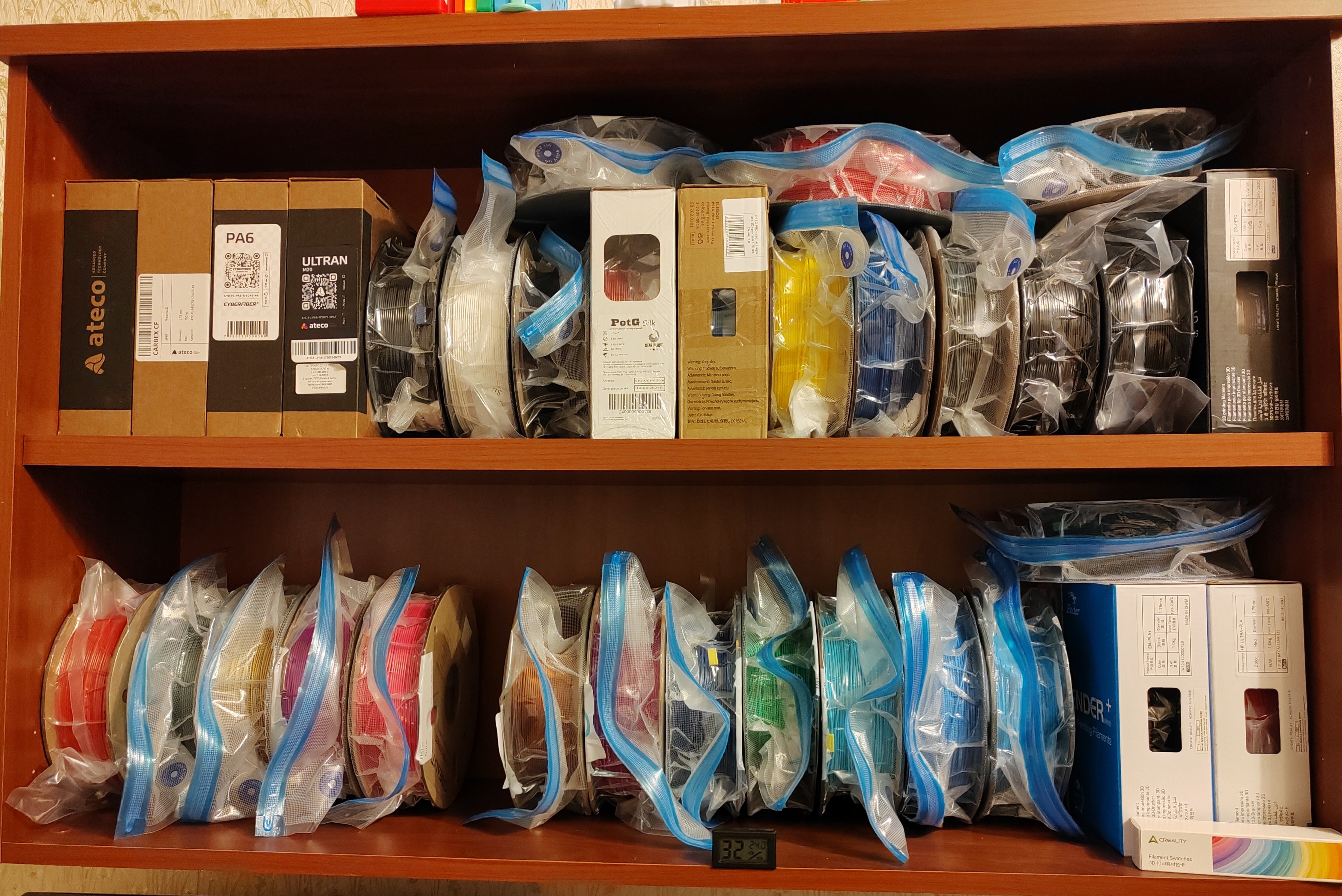

За 3 месяца с принтером я уже успел докупить всякого:
- вторую CFS
- набор сопел (0.4мм 2шт, 0.6мм, 0.8мм)
- сушилку Creality Space Pi (для сушки PA и композитов)
- вакууматор и многоразовые пакеты (30х34см)
- метки NFC
- около 30 катушек разного пластика.
Вторая CFS - это про удобство в первую очередь (ну и цену на барахолке предложили очень вкусную).

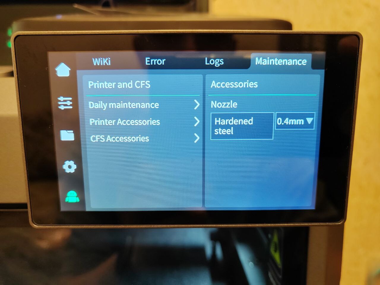

С соплом 0.8мм я уже успел поэкспериментировать - всё работает. Но есть нюанс. Я не смог запустить печать из Creality Print под сопло 0.8. Пришлось скидывать gcode и запускать печать с принтера. Всё отлично напечаталось, нюанс только с запуском. Возможно нужно где-то что-то изменять в конфигурации принтера, а не только в слайсере. Я не знаю. Нашёл в самом принтере есть описание установленного сопла (материал и диаметр), но изменить диаметр на этом экране нельзя.
Замена сопла тоже проходит очень легко и просто. Всё необходимое есть в наборе инструментов, который шёл с принтером. Не понял пока только почему угловая головка больше, чем прямая. В инструкции показывают, что угловой нужно сорвать сопло, а потом откручивать прямой. И также при установке нового - прямым закрутить, а угловым поджать. Но угловая головка просто слишком большая и не подходит для сопла совсем. Имеется и термопаста в небольшом стике с запасным соплом, такой же стик пришёл с комплектом сопел, но я использовал КПТ-8 — всё отлично работает.

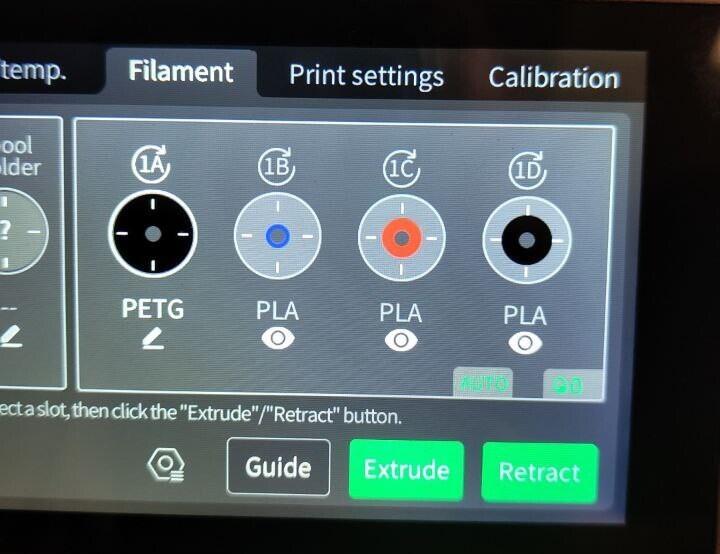

Что не удобно в K2 Plus так это работа с профилями пластика. Параметры катушки в CFS можно указывать только в самом принтере, да и вариантов тоже немного: либо филамент Creality, либо это Generic, без каких-либо подробностей (в одной из новых прошивок появился eSun). Когда в том же Creality Print (или Orca Slicer) я мог бы создать и сохранить гораздо больше профилей пластика. Для себя объясняю эти неудобства необходимостью CFS автозаменять пруток при окончании одной из катушек.
К теме профилей и CFS - прикупил NFC метки, чтобы обозначить наиболее часто используемые катушки, чтобы не приходилось каждый раз при смене катушки редактировать профиль в принтере. Нужны метки Mifare Classic с памятью на 1кБ и андроид смартфон. Пользователи на reddit уже сделали приложение для записи информации о пластике в метку. Я проверил — всё отлично работает. Что записал, то CFS и считывает. Просто и удобно. То есть даже то, что мне казалось самым неудобным в принтере имеет решение, причём открытое (opensource), универсальное (на любую катушку) и совсем не дорогое.
Есть опция замены одной катушки пластика в CFS на идентичную из другого слота CFS после окончания филамента на текущей катушке — всё прекрасно работает. Проверил лично. Причем 2 способами: и как для пластика вручную указанного в принтере, так и для пластика с NFC метками, которые я записал через приложение. В момент когда достал из CFS абсолютно пустую катушку от пластика мой внутренний перфекционист и рационалист испытал неописуемое удовлетворение. Не нужно думать куда и как потратить эти оставшиеся хвосты — всегда непонятно сколько там осталось и насколько этого хватит. Полезная функция CFS.
Ещё одна очень интересная особенность CFS - отображение приблизительного остатка пластика на катушках с NFC метками. По общему мнению владельцев расчет производится по количеству оборотов катушки при считывании метки (для катушек без меток остаток не отображается, всегда показывает полную).

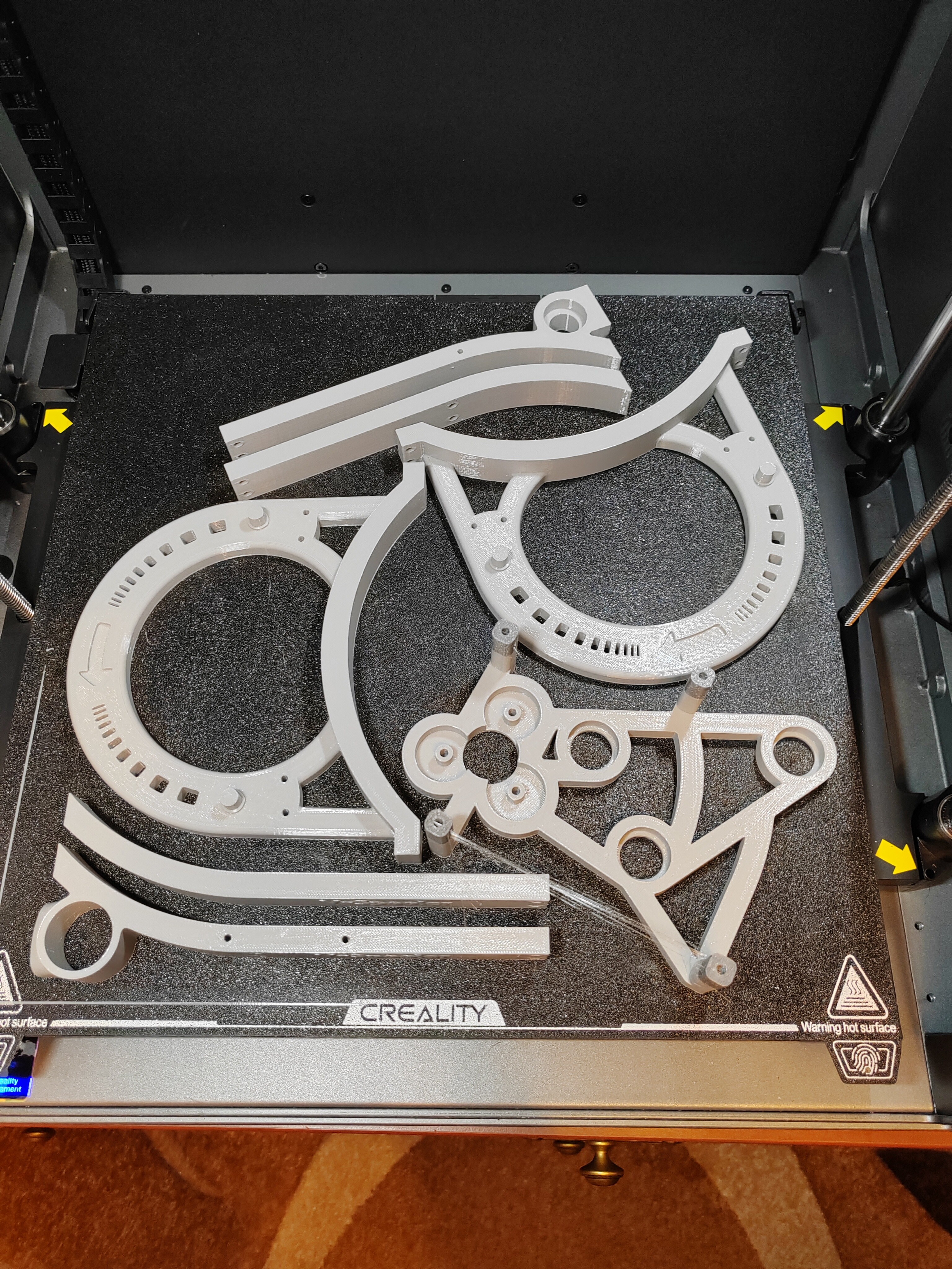

Что я уже напечатал для принтера?
Из моделек, которые я печатал для самого принтера это, конечно же, канал для сбора “какашек” пластика, которые принтер выплевывает сзади при каждом запуске новой печати или при смене катушки пластика во время многоцветной печати. Мне понравилась эта модель, но меня смутила высота желоба — уж слишком высокие борта — долго печатать и много пластика. Потому просто масштабировал желоб, чтобы уменьшить борта. Просверлил отверстия под магниты и вклеил их суперклеем с содой. Отлично работает и больше мусор не собирается под принтером.
Распечатал ещё корзинки для силикагеля в CFS, на замену родным влагопоглотителям. Вмещают в 2 раза больше силикагеля. Насыпал индикаторный, чтобы понимать когда его уже пора отправить в сушилку.
Ну и совсем недавно появилась моделька для защиты PTFE трубки подачи филамента от вырывания из фитинга в крышке экструдера: https://www.crealitycloud.com/model-detail/67d0f5a501a789ce78188112. Видел немало жалоб, у кого зубья из фитинга высыпались на стол. После чего починить можно было только заменой крышки экструдера. Благо Creality высылают новую по гарантии. Меня эта проблема обошла стороной, потому превентивно напечатал себе эту детальку из PA-CF от Ateco (Ultran M20).
