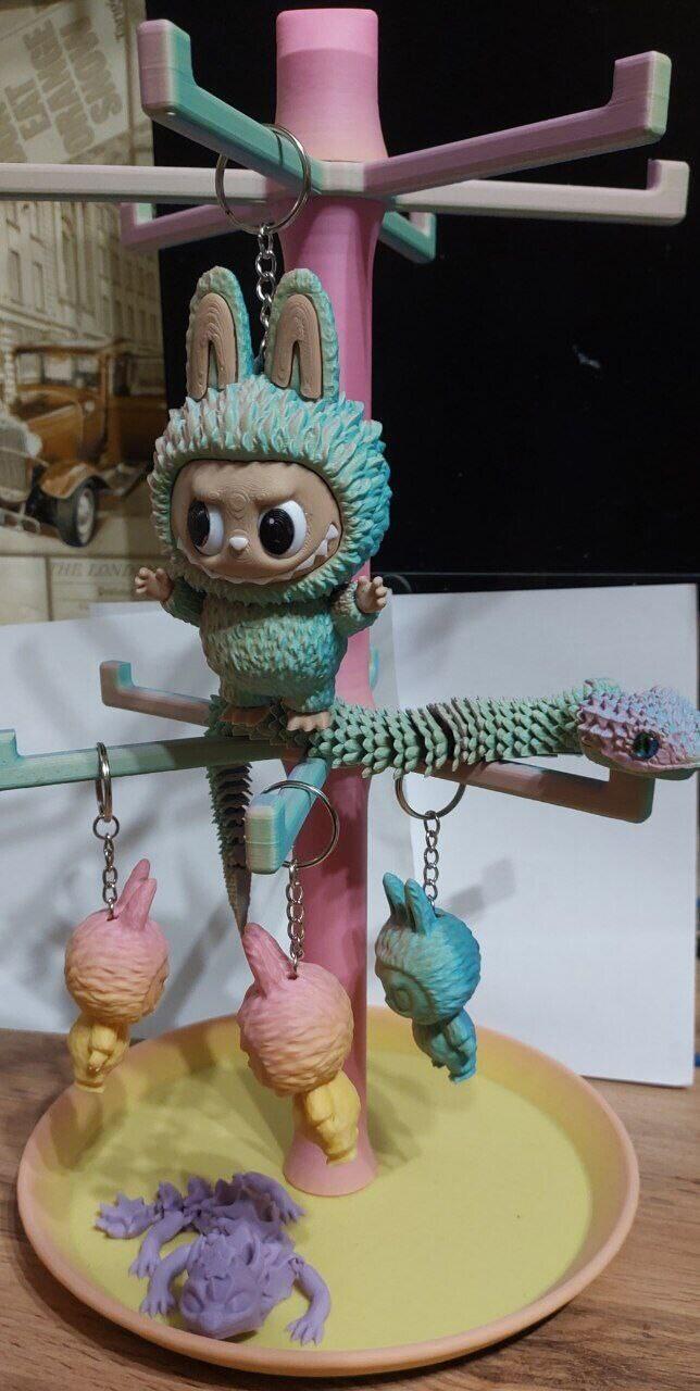

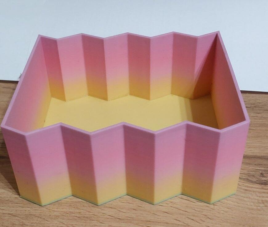

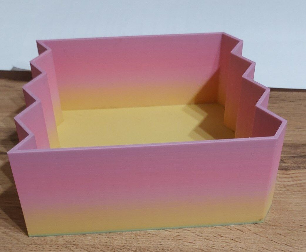

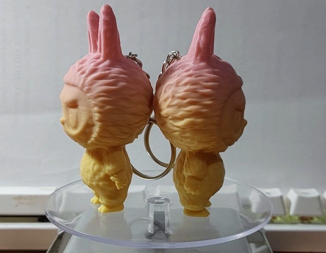

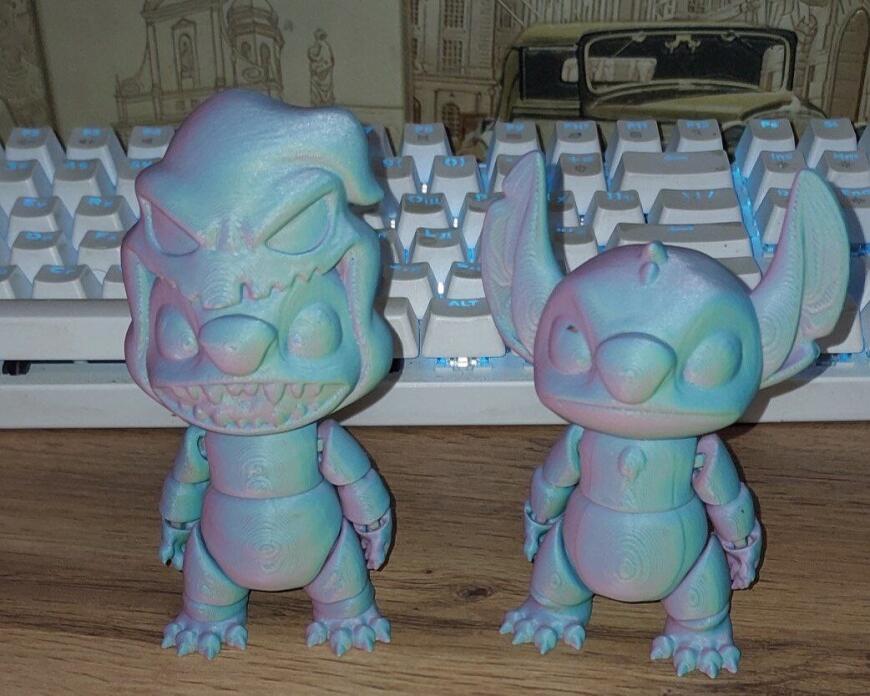

Привет, коллеги! Сегодня разберу два матовых PLA от RITTSUN — радужный «закатный» и трехцветный «Коралловый».
Матовая Радужная PLA нить: Закат в Каждой Модели)
Цвет:
Яркий градиент заката — от желтого через розовый к фиолетовому. Напоминает горячий закат, а матовость придает дорогую бархатистость.
Печать:
✅ Без сушки, без нервов!
• Настройки: 210–220°C сопло, 60°C стол (PEI), охлаждение 80-100%.
• Ни волос, ни расслоений даже на драконах с чешуей.
Флекси-игрушки гнутся без проблем— прочность на 5+RITTSUN: Два матовых шедевра - радуга и триколор

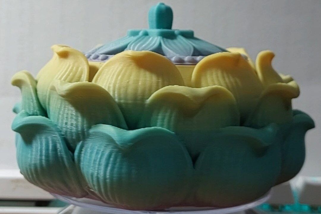

Необычное сочетание синего, салатового и розово-кораллового— как океанское дно). Смотрится дорого, но…
Печать:

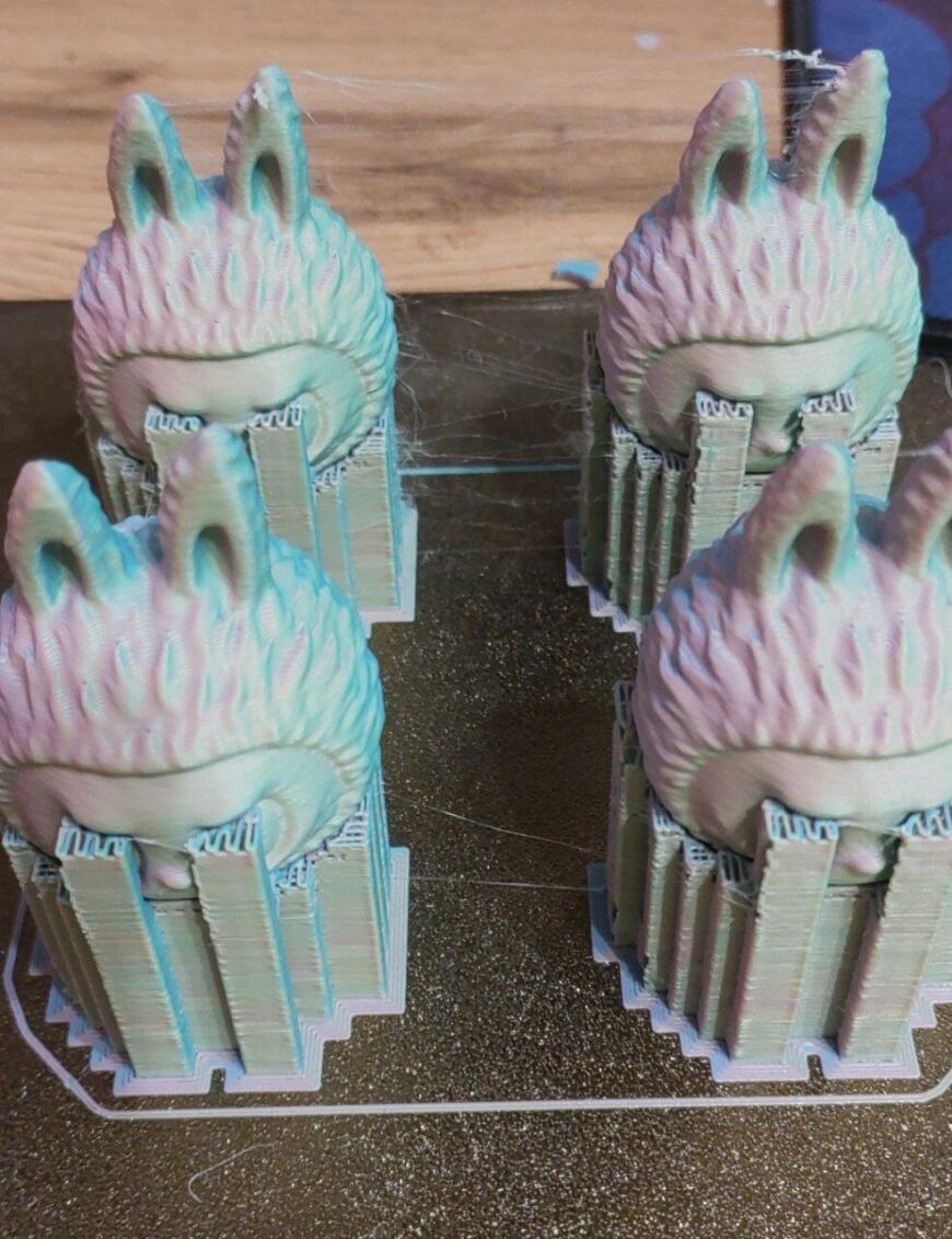

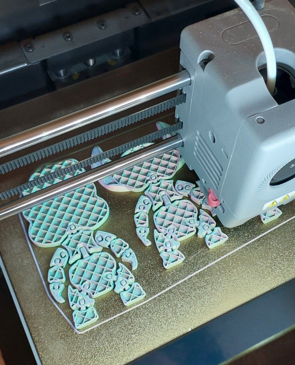

⚠️ Волосение на финише:
• Первые 80% — печать идеальна (220°C, те же настройки).
• Последние 20% — волосы, будто пластик «устал».
Почему и как чинил:
1. Влага? Да! Матовый PLA — губка для влаги. Даже 3 дня в комнате с высокой влажностью без пакета = катастрофа.
Действительно матовые пластики гигроскопичны чуть больше силков.

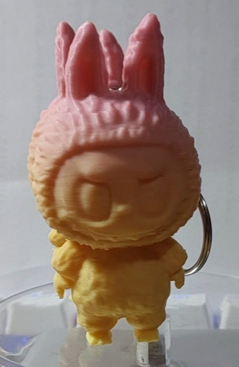

Кстати интересный факт: Как-то мой читатель в обзоре на матовую радугу от этого же производителя заявил «Матовые пластики крайне не подходят для использования их в качестве горшков и прочего, что будет контактировать с чем то грязным и даже водой». На тот момент это был мой первый матовый пластик, и я не знал такого нюанса и проверить никак не было возможности. Что же случилось с этим материалом, что я это пишу?))
Пластик прошел боевое крещение) в этот раз я напечатал очень много атрибутов для ярмарки, например, ящики и вешалку для брелков и флекси драконов так вышло, что в этот день в который была ярмарка была ужасная погода почти весь день ливневый дождь. И пластик находился под проливным дождем, что я обнаружил?) Это то, что пластик реально ужасно пачкается от всего… и между прочим протирается тоже нехотя. Поэтому печатать, что-то из этих пластиков по типу ваз и того, что будет контактировать с чем то на улице противопоказанно.RITTSUN: Два матовых шедевра - радуга и триколорRITTSUN: Два матовых шедевра - радуга и триколорRITTSUN: Два матовых шедевра - радуга и триколорRITTSUN: Два матовых шедевра - радуга и триколорRITTSUN: Два матовых шедевра - радуга и триколорВыводы
• Радуга — must-have: Берите смело для подарков, флекси и декора. Не подведет!
• Триколор —Сушите сразу после вскрытия
• Лайфхак для обоих: При редких волосах — турбо-зажигалка (2 сек на дистанции 10 см). Работает лучше всего.
