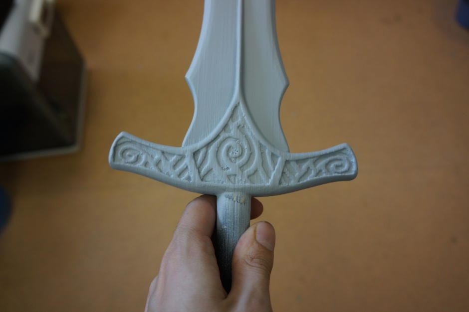

Мы сделали очень симпатично выглядящий стальной меч из Skyrim, деталями для которого послужили тестовыми моделями для отладки одного 3D принтера в нашей ремонтной службе. Материал черный REC PLA.
Качество деталей конечно же получилось совсем не радостное, большинство мэйкеров приняли бы этот результат за неудачу и распрощались бы деталями раз и навсегда.
Но мы решили их актуализировать.

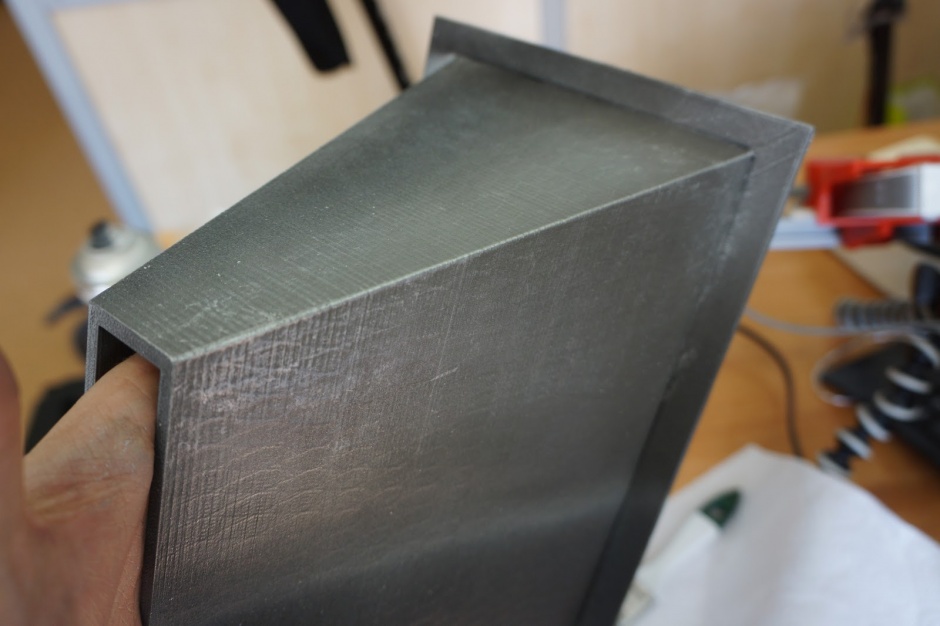

Изначально детали выглядели вот так.
Помним, любим, Skyrim. Как сделать 3D печать лучше.
Толстое сопло, большой слой, воблинг, пропуски шагов, перепады температур, неточность принтера. Вобщем печатали бетононасосом)))
С помощью шлифовальной машины и гравера мы смогли хотя бы прилично подогнать поверхности и склеить эти части.
Также, шлифовальной насадкой мы почистили от артефактов сам клинок.

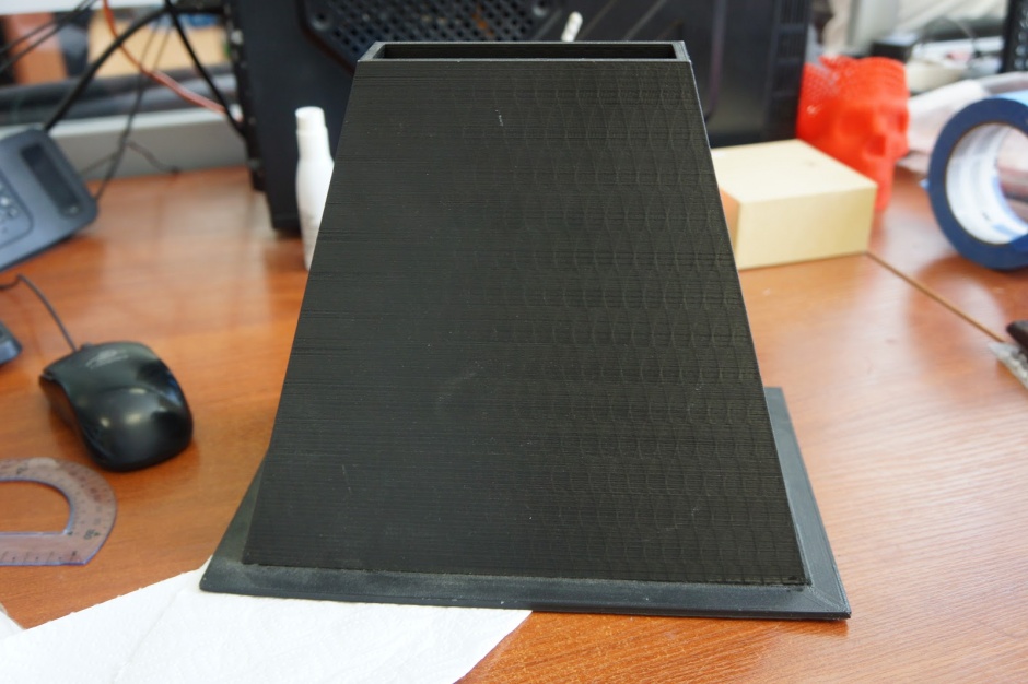

Покраска объекта была интересной - в целом, рисовать металл всегда захватывающе.
К сожалению мы не сняли все использованные на мече приемы, банально, слишком увлеклись, да еще и работали в перерывах, поэтому для демонстрации методов покажем их на этой детали.
Грунт.
Первый слой после грунта - черный .

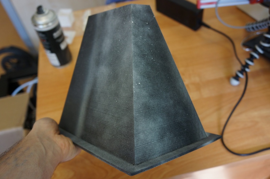

После черного мы аккуратно напыляем белый
https://rec3d.ru/shop/postobrabotka/kraska-fine-art-belaya Потом наносим основной серый цвет. https://rec3d.ru/shop/postobrabotka/kraska-fine-art-seryj

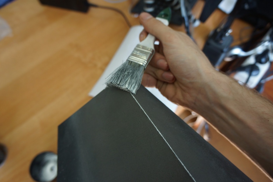

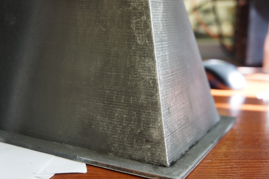

Поэтому теперь мы используем краску хром по методу сухой кисти
и начинаем выводить и грани и плоскости.

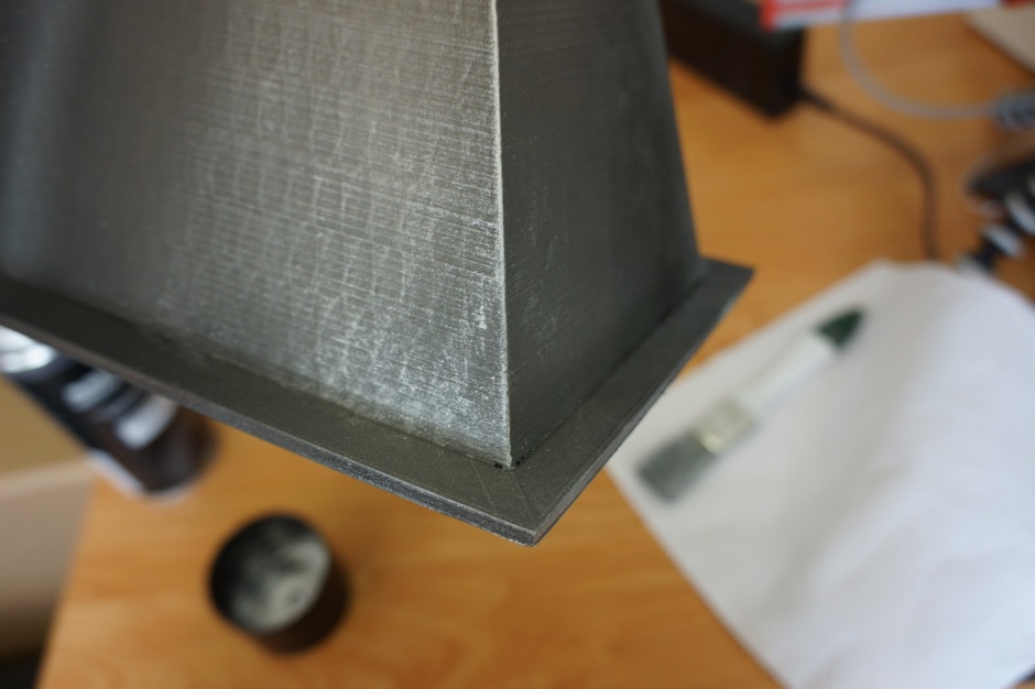

После такой обработки деталь становится как из серебра или алюминия, это немного не то, что мы хотим получить.

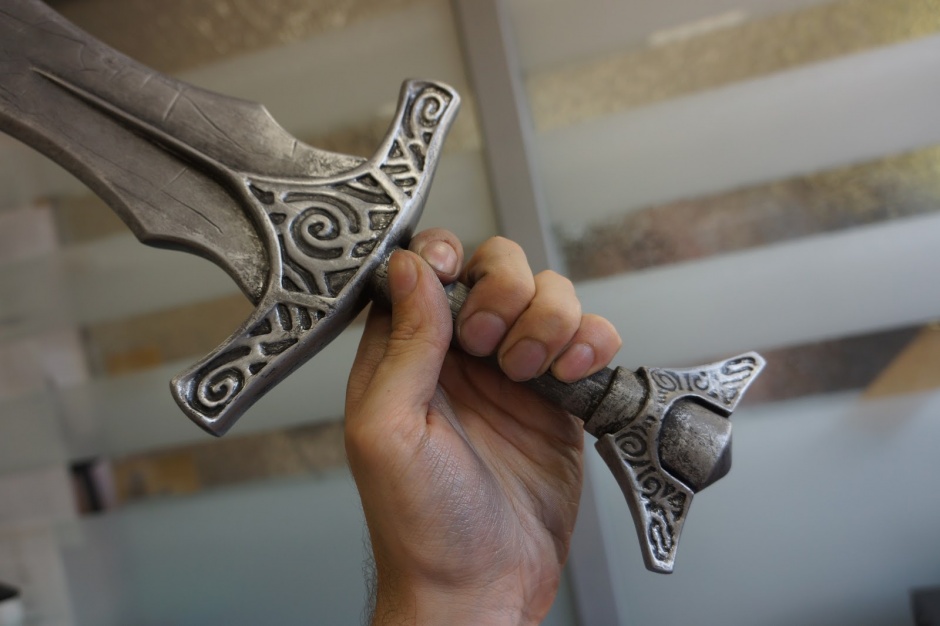

Так что теперь мы рисуем на нем тени и неровную фактуру металла. Делаем это с помощью темперной черной краски, кисти и салфетки.
Конечно из-за плохой поверхности этой детали, черная темпера не очень хорошо легла, в то время как на мече закономерный результат получился как надо.

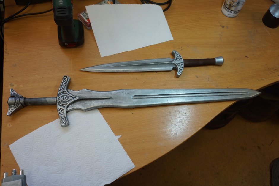

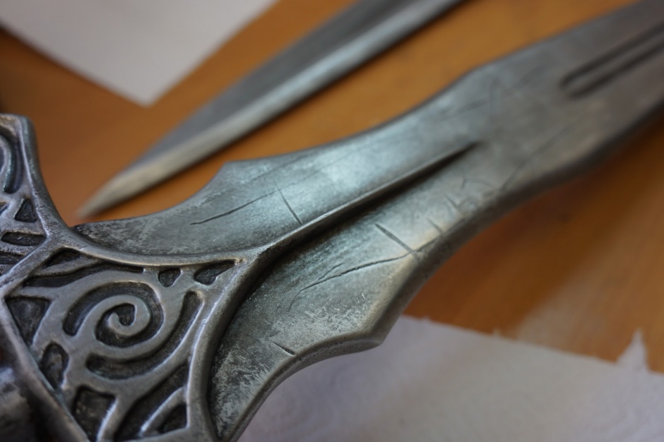

Теперь поверхность надо защитить матовым лаком. https://rec3d.ru/shop/postobrabotka/lak-krylon-matte-finishПосле нанесения лака яркость металла меркнет, так как он глянцевый, казалось бы зачем тогда было делать драй браш именно перед тенями? Дело в том, что таким образом все выделенные металликом грани видны, и без яркого светоотражения все равно читаются как нечто выделяющееся, а тени и текстура от черной темперы будут лежать поверх “металла”. Кроме того, водно дисперсионная темпера таким образом защищена.
Чтобы добиться яркости повторно вам всего лишь нужно пройтись по граням кистью с оставшимся на ней металлическим пигментом и меч снова засияет, но только после полного отверждения лака.

Для тех кому интересно, как были сделаны трещины.
Такими они получились почти случайно, мы использовали на последнем слое серой краски специальный лак для растрескивания. Мы нанесли его сначала мало и результата не было, потом больше, на сл день еще больше, и еще через день попробовали нанести нормальный слой.
Еще через сутки все слои серой краски полопались таким образом. Благо мы не растерялись и смогли этим воспользоваться.
Не стоит доверять старым запасам непонятных лаков и красок =)
