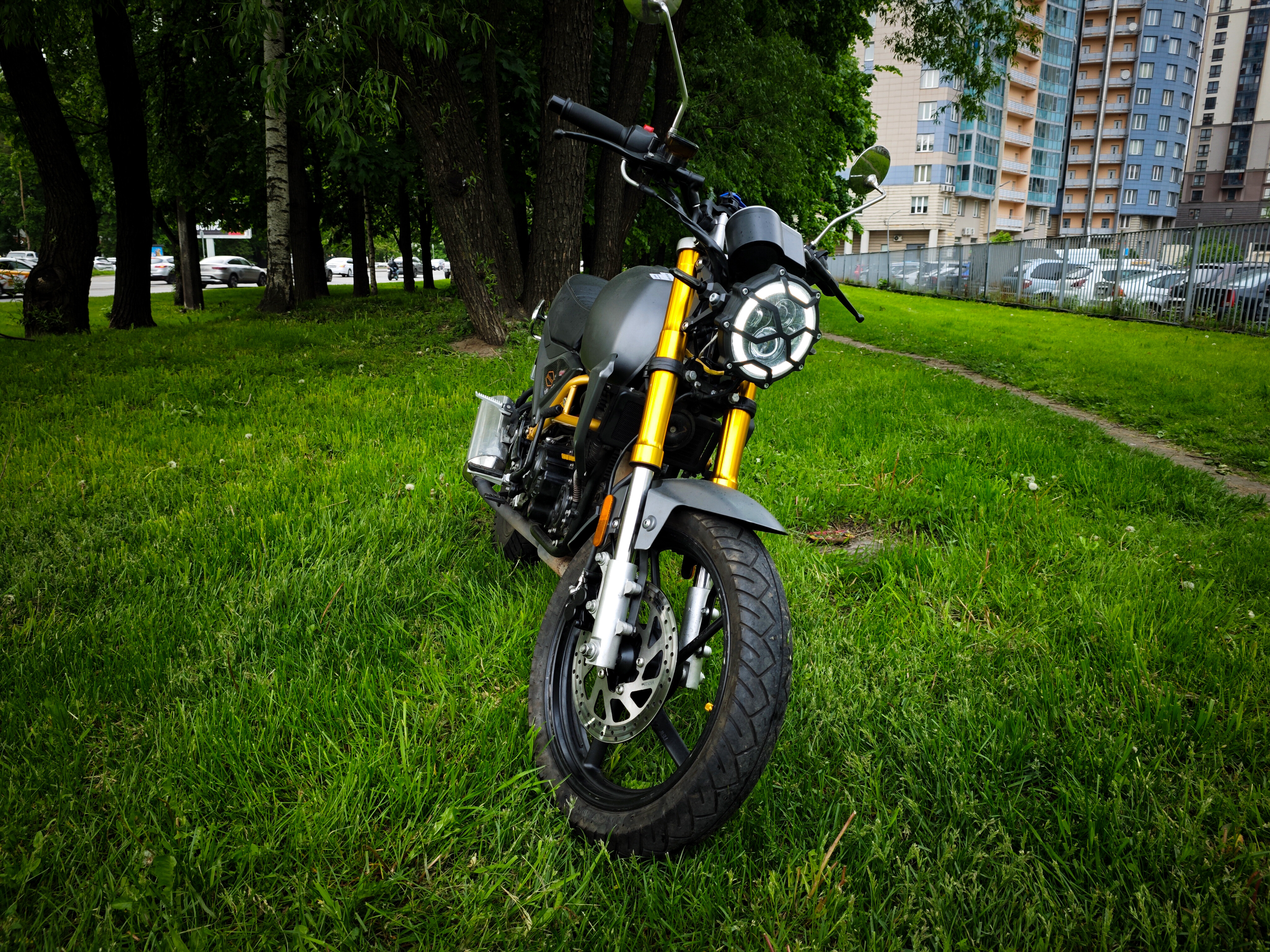

Изготовил фару для своего мотоцикла
Вот такую фару я сделал для своего мотоцикла.

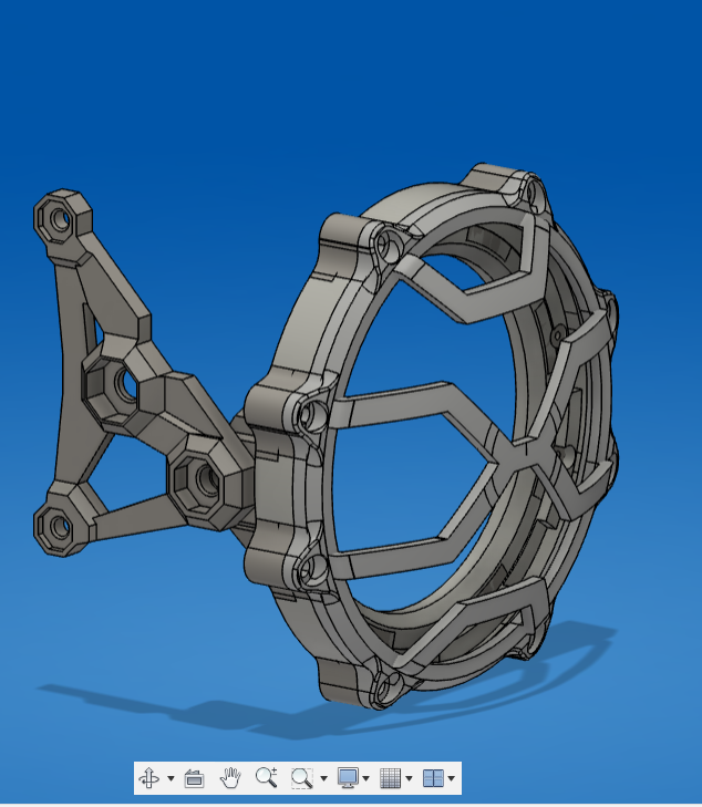

Моделировал: fusion 360
Красил чем попало из хозмага

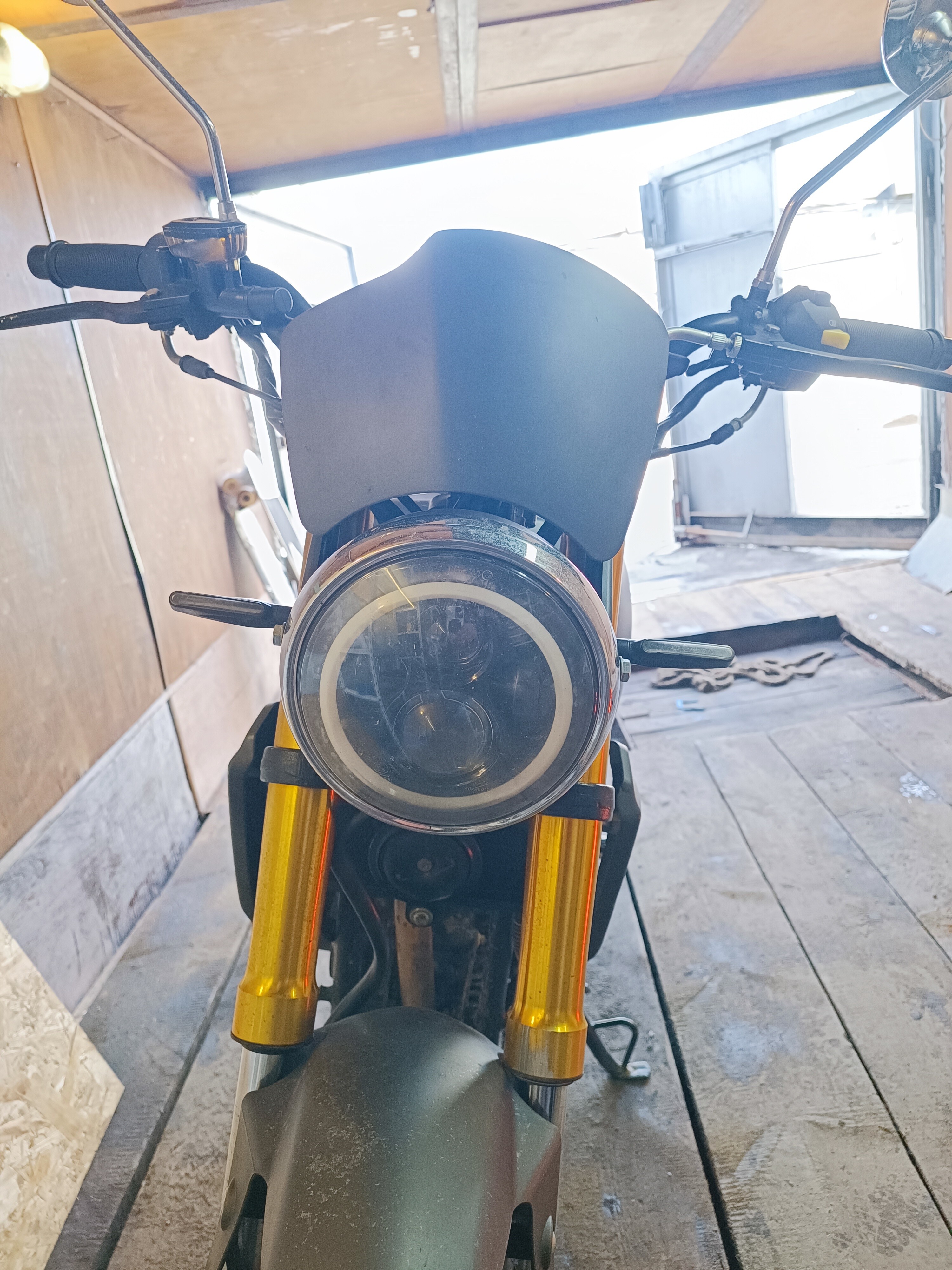

Старая фара казалась мне скучной и никак не вписывалась в образ. Хотелось чего-то более брутального, в стиле скремблер.
Взяв пару примеров в Пинтерест, сел за моделирование. И спустя много часов родился вот такой вот проект.

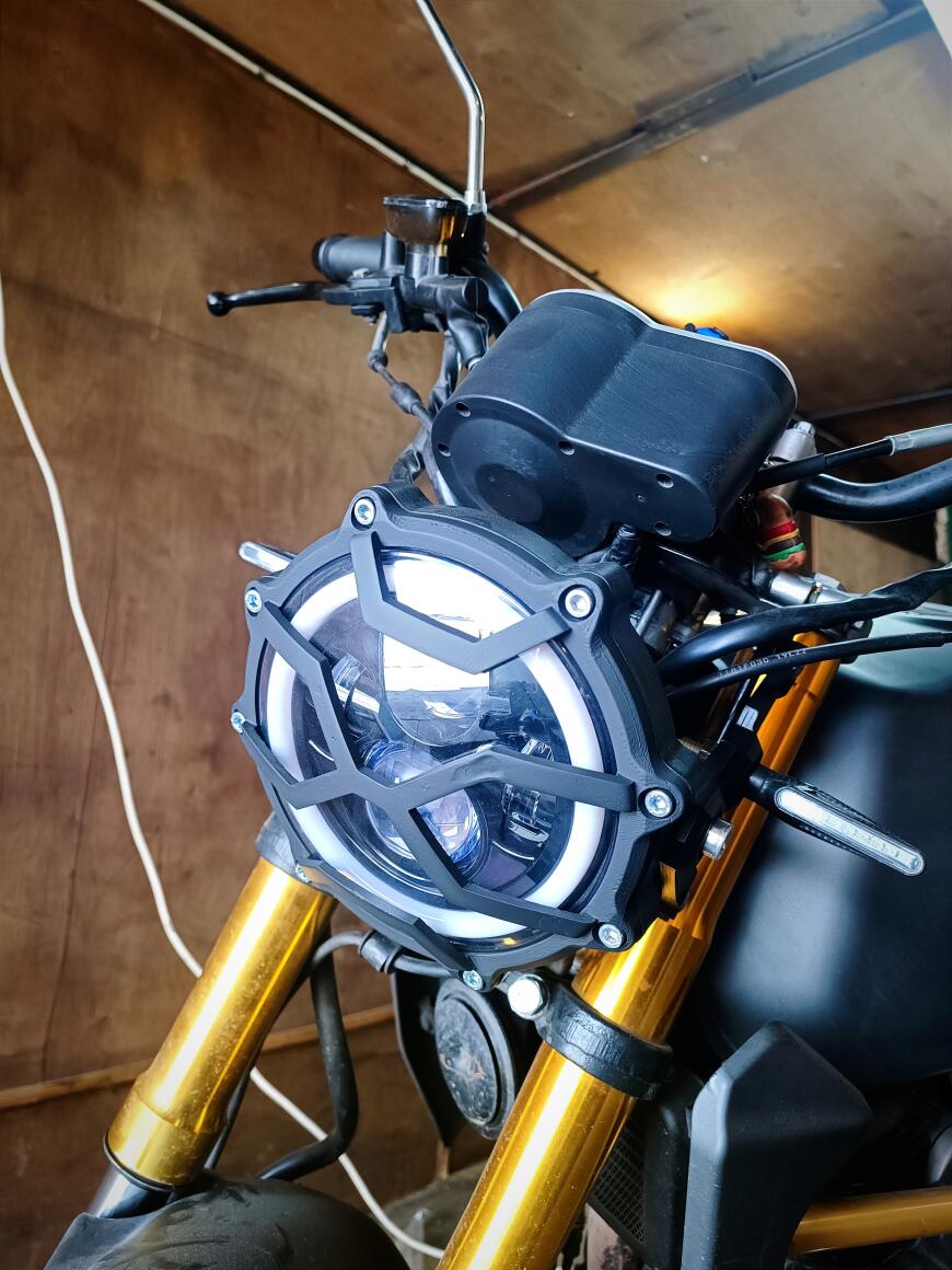

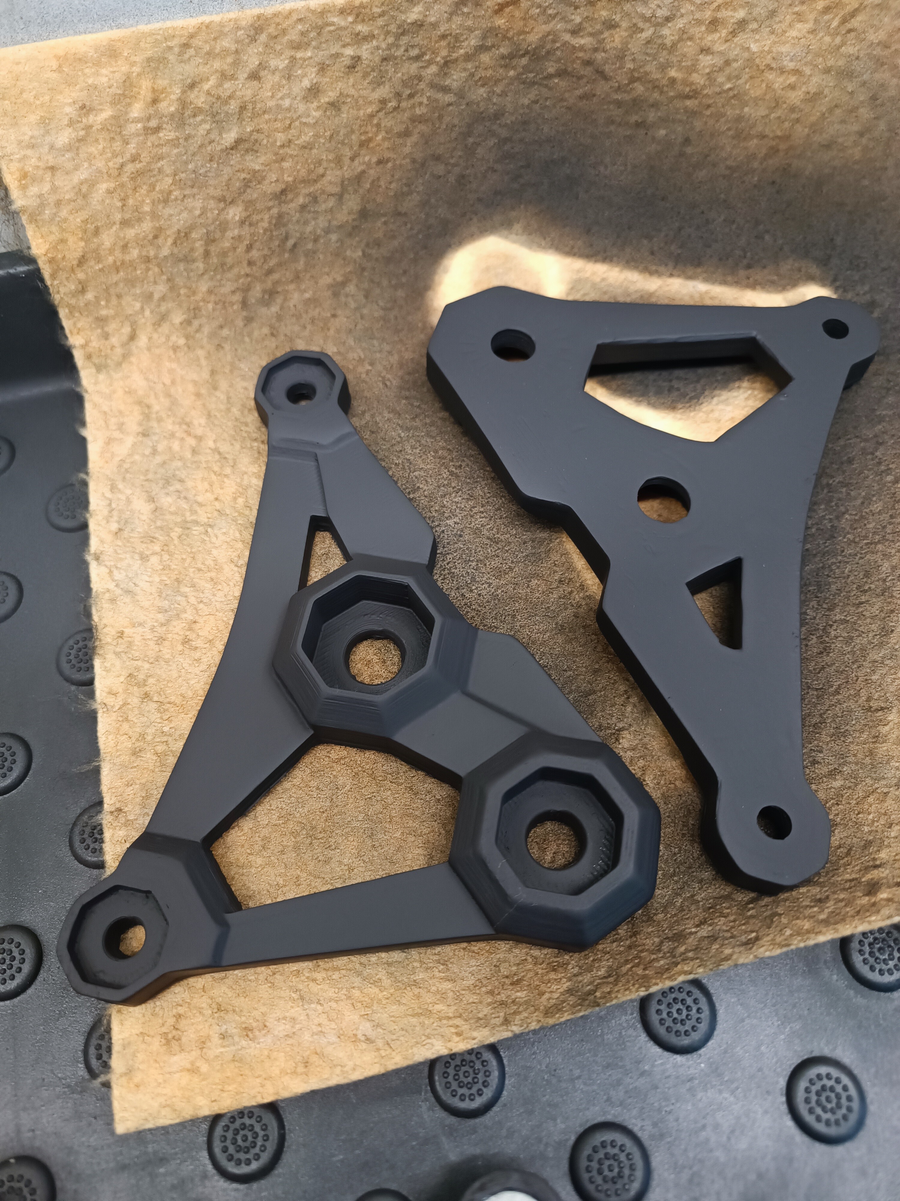

За исключением решетки, проблем с печатью не было. Хоть и потратил кучу пластика на примерки и прототипы.
Я обычно не занимаюсь покраской, но тут всё хотелось убрать следы от печати.
Покраска заняла не так много времени, да и я не очень старался соблюдать все правила.
И даже так, мне очень понравилось как легко можно скрыть все неровности. Крышку я даже не лакировал, потому что не понравился блеск даже у матового лака.
Получилось ли идеально? Конечно нет)) Ну Давайте будем считать, что это часть стиля автора и его байка.
