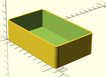

Всё началось с простого запроса: "Код для OpenSCAD - коробка со скруглёнными углами". Казалось бы, что может быть проще? Но этот запрос запустил цепочку итеративного проектирования, где ИИ демонстрировал удивительную способность понимать и воплощать технические требования.
Этап 1: Базовые формы
Первый код был простым и элегантным:
openscad
module rounded_cube(w, l, h, r) {
hull() {
translate([r, r, 0]) cylinder(h = h, r = r);
translate([w - r, r, 0]) cylinder(h = h, r = r);
translate([r, l - r, 0]) cylinder(h = h, r = r);
translate([w - r, l - r, 0]) cylinder(h = h, r = r);
ИИ прекрасно справился с созданием параметрического скруглённого куба - основы всей будущей конструкции.

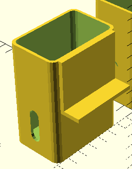

Система выступов и пазов
Самой интересной частью стала разработка системы направляющих. Мы прошли путь от простых коробок до сложного механизма с:
Цилиндрическими выступами на внутренней коробке
Сквозными пазами со скруглениями на внешней
Точными зазорами для плавного движения
openscad
// Выступы вверху (1см от верхнего края)
peg_height_position = inner_height - 10 - peg_diameter/2;
translate([-peg_protrusion, inner_length/2, peg_height_position])
rotate([0, 90, 0])
cylinder(h = wall_thickness + peg_protrusion, d = peg_diameter);

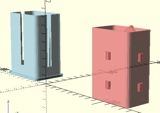

Проблемы понимания и их решение
Были и забавные моменты! Когда я описал вид коробки схематично:
text
__
|__|
ИИ сначала разместил выступы внизу, хотя кружок явно указывал на верхнее положение. Потребовалось несколько уточнений, но в итоге система была исправлена.

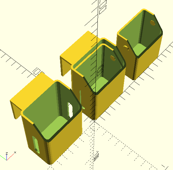

Система крепления
Особенно впечатлила разработка Г-образной скобы для крепления к ДСП:
openscad
bracket_width = outer_width - 2 * corner_radius;
translate([corner_radius, outer_length, outer_height - bracket_height]) {
cube([bracket_width, bracket_thickness, bracket_height]);
translate([0, 0, 0])
cube([bracket_width, shelf_thickness, bracket_thickness]);

И снова пара слов без ИИ:
В итоге получилось как раз то, что я и хотел. Только внутреннюю часть ИИ упорно делает кверх ногами. Скобу я в готовом коде тоже сам переворачивал, но это несложно.Конечно, для тех, кто умеет в моделирование это всё ерунда и быстрее самому (я в первый раз занимался этим с ИИ, потратил больше часа), но для тех, кто только модели качает и печатает - незаменимый помощник. Пользуйтесь идеей на здоровье, авось кому и поможет.
