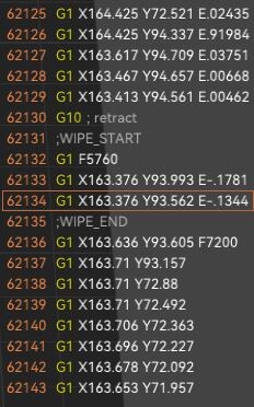

Озадачился вопросом, почему в орке ретракт хорошо ретрачит и ниток не оставляет с petg`ом.
Полез гкод смотреть.
И нашел: E минус длина, с перемещением, после G10.

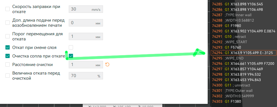

Озадачился, что же влияет на эту длину. Но нашел только галочку, которая это включает.
Иногда, длина этого до оттяга, во время перемещения делится на несколько координат.
Как настроить эту длину и скорость?
Расстояние очистки и величина не влияют на этот участок кода. Как и скорость в 96 ни где не фигурирует в настройках.
