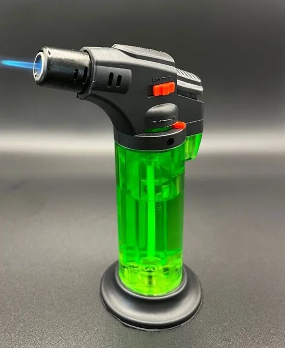

Купил я однажды по-дешевке вот такую газовую горелку, которая крайне удобна, когда ты работаешь с ПЭТ:
ПЭТ, он чудный пластик, конечно, но страдает оволосением и лучшего способа борьбы с этим косяком, чем направленный турбо-факел огня, нет.

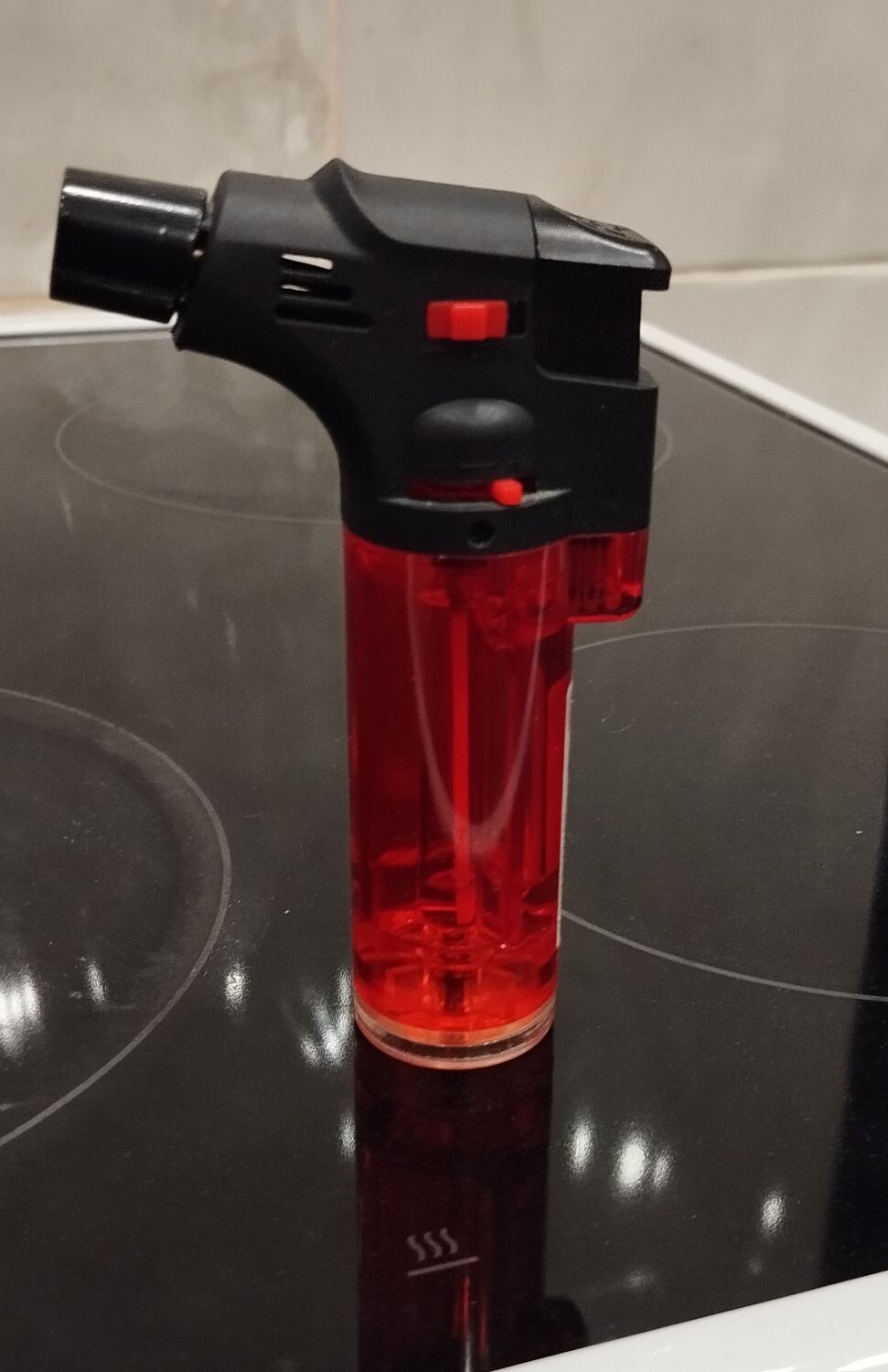

Все хорошо в этой горелке, но есть и недостатки и один из самых досадных - маленькая площадь опоры, из-за чего горелка постоянно падает. Шарясь по Озону я заметил такую же горелку , но с опорой, надетой на баллон:

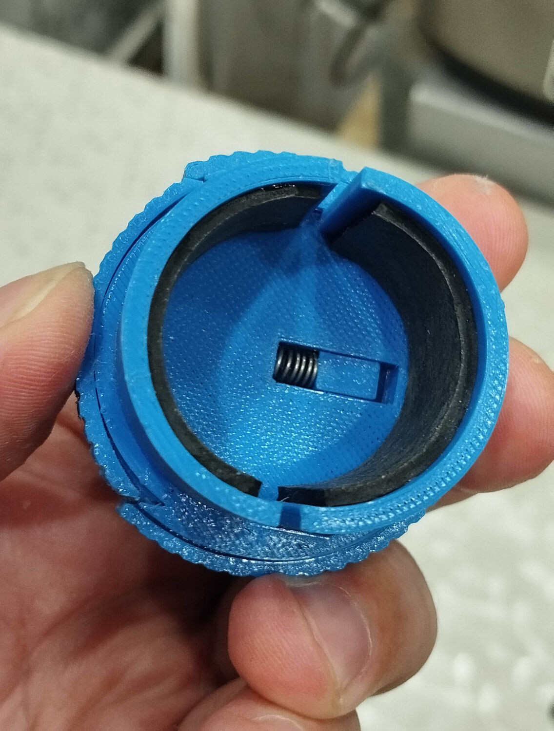

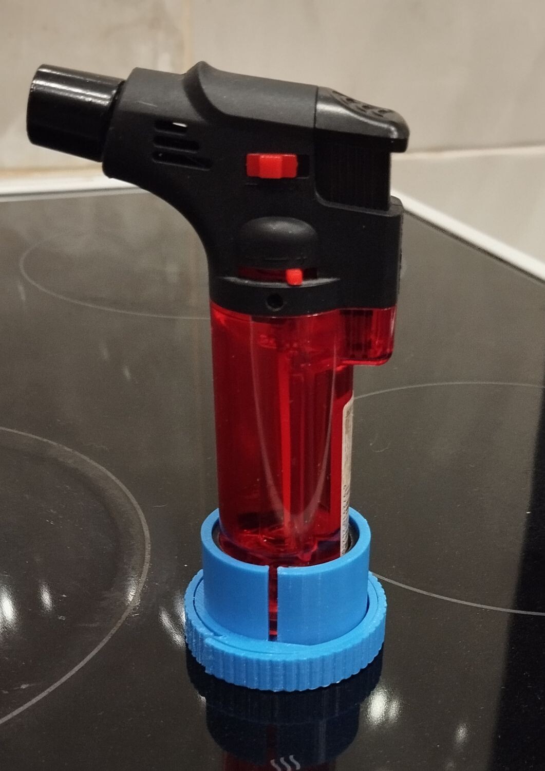

- Изи мани, понимаешь, пис оф кейк, практически - подумал я - надо сделать себе такую же примочку - и с легким сердцем запустил Солид. И нифига у меня не получилось, мой мосх не справился с простейшей кинематикой ))) Я думал, что это будет конструкция выходного дня, а получился мосгатрах двух дней. Со второго раза, в общем, получилось такое:

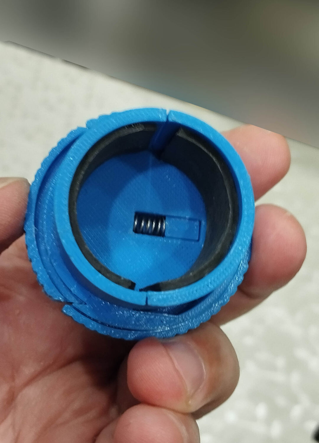

Работает эта штука так. Есть полуцилиндрические губки, поджатые пружиной друг к другу. При нажатии на специальную часть обода губки раздвигаются и между ними можно вставить баллон горелки:

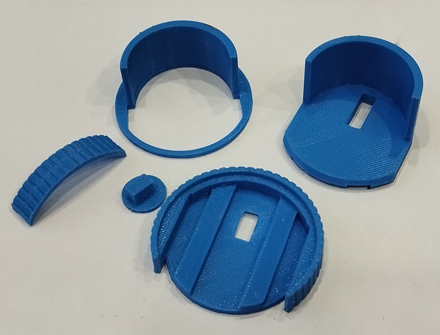

Состоит девайс из 4-х деталей, 3 из которых склеиваются между собой в определенных комбинациях:
На губки изнутри наклеиваются отрезки резины для более надежного обхвата и удержания баллона. Это не по-джедайски, конечно, по мой принтер с флексами не дружит, а выходить из положения как-то надо и резина здесь не самое худшее решение.
