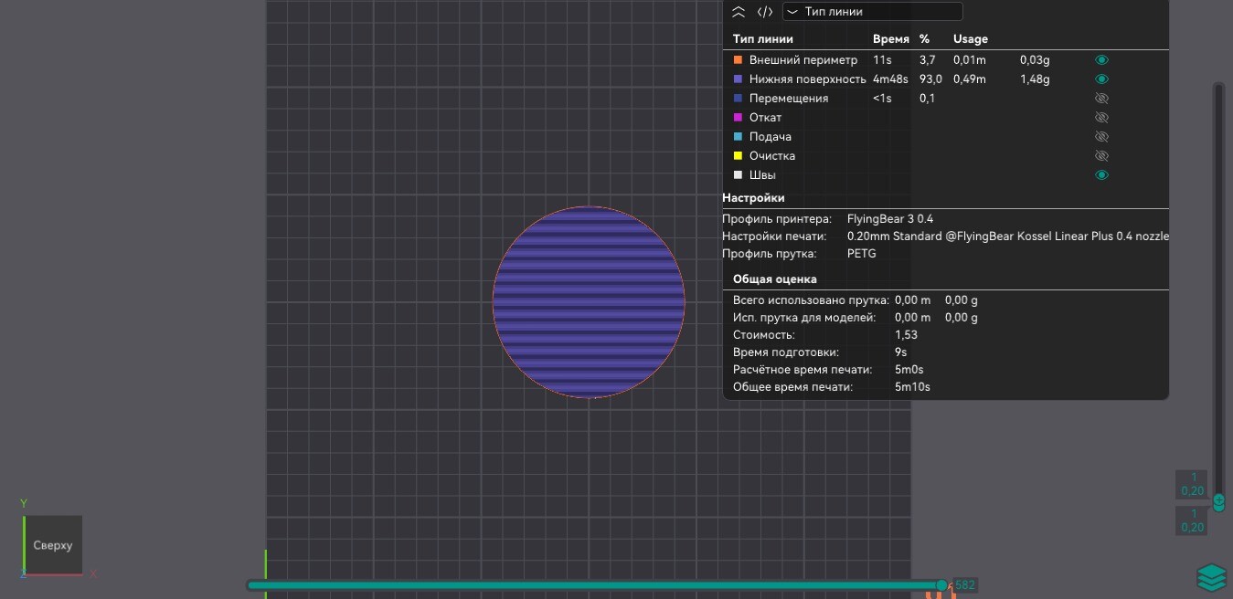

За основу решил взять пластик PETG(Черный, другого не было). Распечатал круг в один слой 0.2мм 1.5-2 раза больше основной детали(Нужно для лучшей адгезии со столом, иначе нейлон вырвет ее).

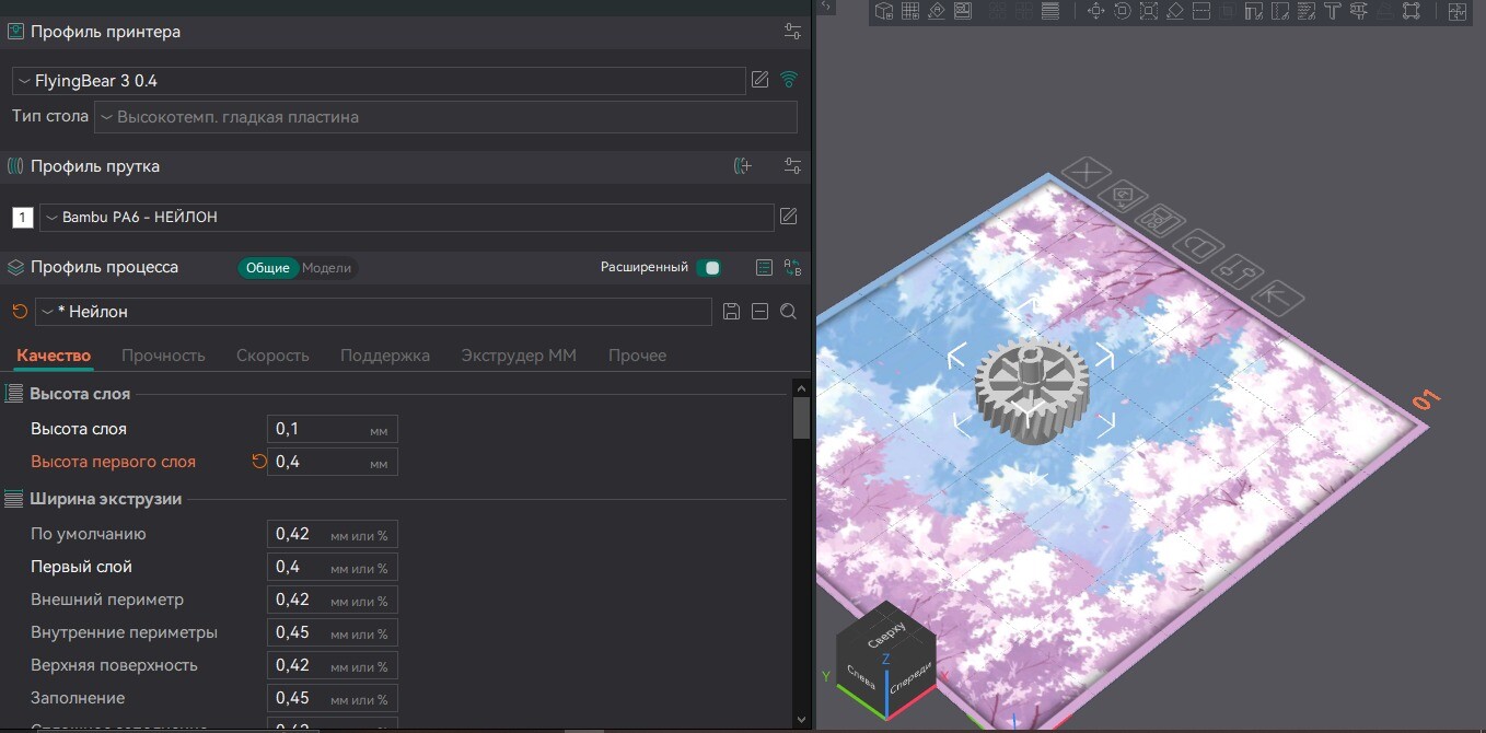

После кого как круг напечатан не снимая его начинаем печать нейлоном. Заранее указав в настройках печати на 1 слой 0.4мм. Температуру стола понизил до 90 градусов. (При повышенной температуре адгезия может ухудшится)

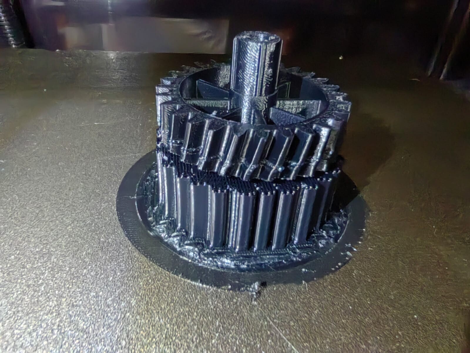

Я первый раз печатаю нейлоном. Модель от поддержек повело так как нейлон полностью не просушен. Но мы получили приемлемый результат, деталь не отошла от стола, PETG вместо клея работает.
