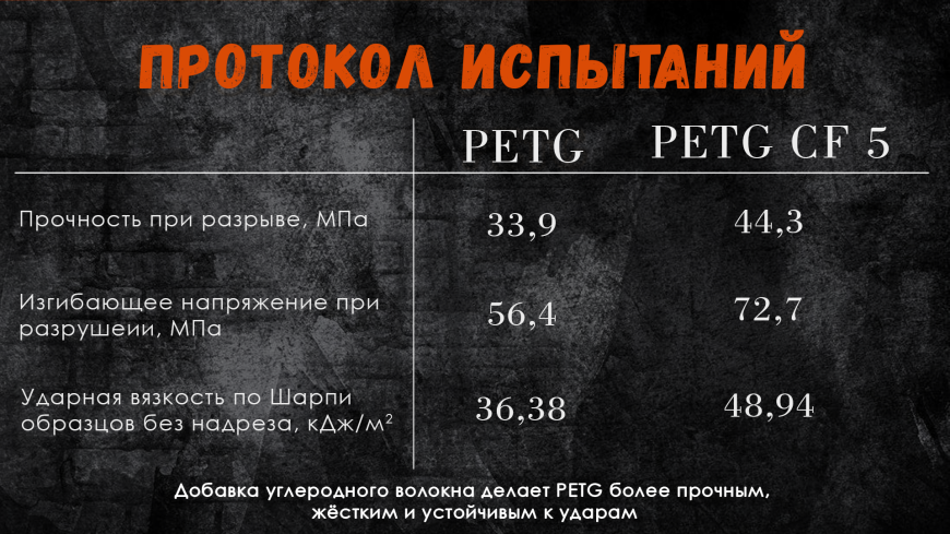

Карбононаполненные филаменты создаются за счёт добавления коротких углеродных волокон в полимерную матрицу. Даже небольшое количество волокон существенно изменяет свойства материала: повышается жёсткость, улучшается стабильность размеров и снижается усадка при печати. При этом ударная прочность остаётся на приемлемом уровне, а абразивность заметно выше, чем у чистого пластика, поэтому для печати рекомендуется использовать закалённое сопло. На практике один из самых популярных вариантов – композиты с 5% углеродного волокна, поскольку они обеспечивают хороший баланс между жёсткостью, удобством печати и эстетикой готовых деталей.
CF 5 – обозначение филаментов, наполненных углеродными волокнами на 5%. Сочетает лёгкость пластика с повышенной жёсткостью. Такой материал хорошо держит форму после охлаждения, уменьшает усадку деталей и придаёт им матовую, «техническую» поверхность. Он подходит для функциональных элементов и декоративных изделий, где важна точность размеров и стабильность формы.
С CF 5 производим композиты на основе PETG и покетона (PK), а также TPU с разной твёрдостью (75A, 90A, 60D).

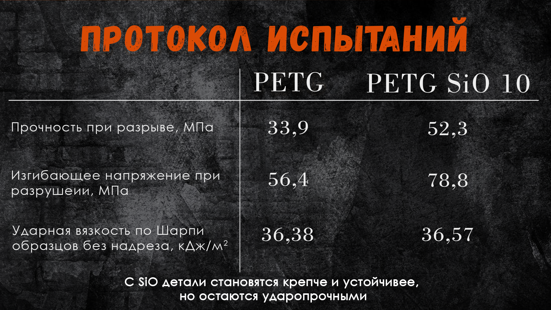

Третья группа — филаменты, наполненные оксидом кремния. В отличие от стеклянных или углеродных волокон здесь применяются микросферы. Оксид кремния улучшает диэлектрические свойства и повышает износостойкость поверхности. Однако вместе с этим возрастает хрупкость, а сама печать становится несколько сложнее. Абразивность у такого наполнителя умеренная, но использование закалённого сопла всё же рекомендуется. Чаще всего подобные материалы применяются в электротехнических и термостойких корпусах, а также в декоративных изделиях благодаря их приятной матовой фактуре.
SiO 10 – обозначение композитов, наполненных оксидом кремния на 10%. Такой материал отличается повышенной жёсткостью и теплостойкостью, меньше подвержен усадке и даёт изделия с ровной матовой поверхностью. При этом он становится более тяжёлым и хрупким, поэтому лучше подходит для изделий, где важна геометрическая стабильность и износостойкость, а не ударная прочность.
С SiO 10 создаем композиты на основе PLA, PETG, покетона (PK) и TPU с разной твёрдостью (75A, 90A, 60D).

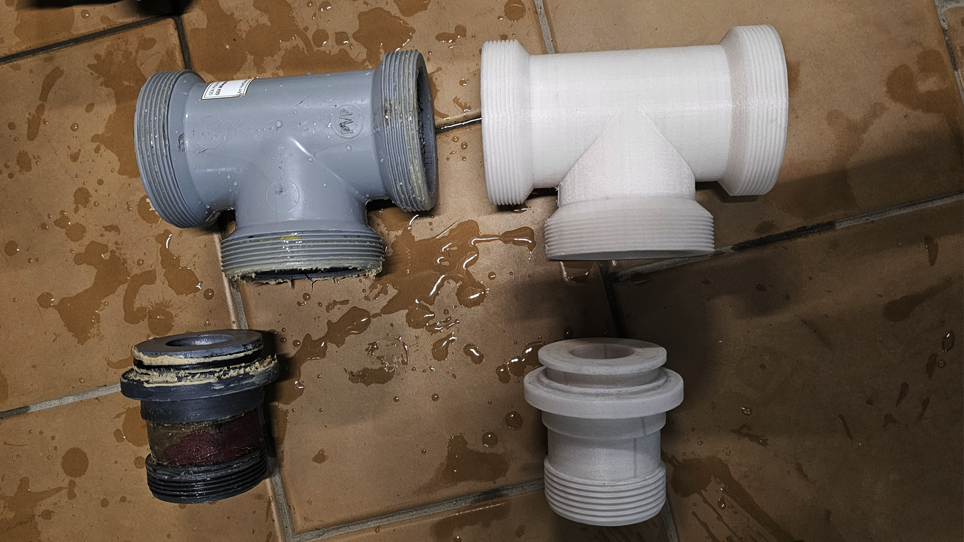

Чтобы лучше понять, чем наполненные композиты полезны в реальных задачах, рассмотрим пример с PETG SiO 10. Из этого материала мы напечатали деталь для бассейна, вместо изношенной, которую невозможно было нигде купить. Благодаря использованию композита удалось изготовить прочную и надёжную замену своими силами.
