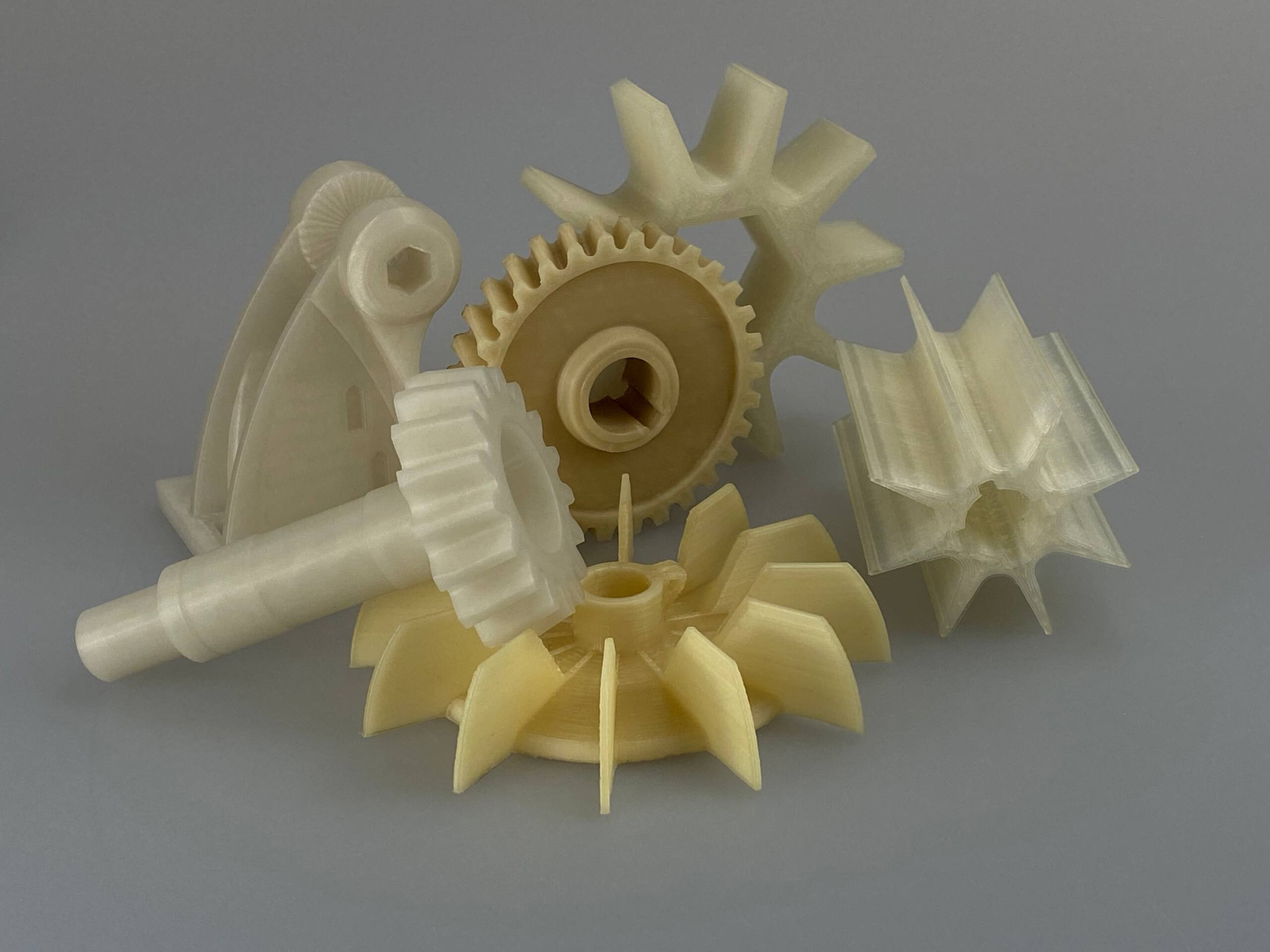

Спрос на стеклонаполненные композиты в FDM-печати растёт потому, что пользователям всё чаще требуются не просто прототипы, а функциональные, прочные и стабильные в работе детали. Добавление стекловолокна повышает жёсткость, прочность, теплостойкость и точность геометрии, одновременно уменьшая усадку и деформации при печати. Развитие бытовых и полупромышленных 3D-принтеров сделало такие материалы доступными широкому кругу пользователей. Композиты позволяют печатать технические элементы для оборудования, оснастки, робототехники, транспорта и DIY-проектов – то, что обычные PLA или PETG уже не всегда выдерживают. Кроме того, стеклонаполненные филаменты дают более предсказуемый результат, устойчивый внешний вид и высокую стабильность размеров. Всё это делает GF-композиты удобным, недорогим и эффективным способом получить свойства инженерных пластиков на обычных FDM-принтерах, что и объясняет стремительный рост их популярности.
При работе со стеклонаполненными материалами важно учитывать их абразивность и более жёсткое поведение в экструдере. В первую очередь требуется износостойкое сопло из закалённой стали, карбида вольфрама или рубина, поскольку стандартная латунь быстро вырабатывается и теряет диаметр. Рекомендуется слегка увеличить температуру печати по сравнению с базовой версией материала, чтобы компенсировать повышенное сопротивление экструзии. Для стола подойдут жёсткие поверхности – текстурированный PEI, стекло или карбоновое покрытие, обеспечивающие хорошую адгезию. Также стоит уменьшить скорость печати и повысить обдув только там, где это необходимо – армированные пластики лучше ведут себя при более «спокойной» термодинамике.

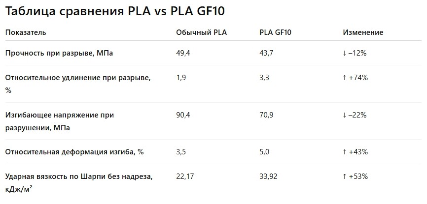

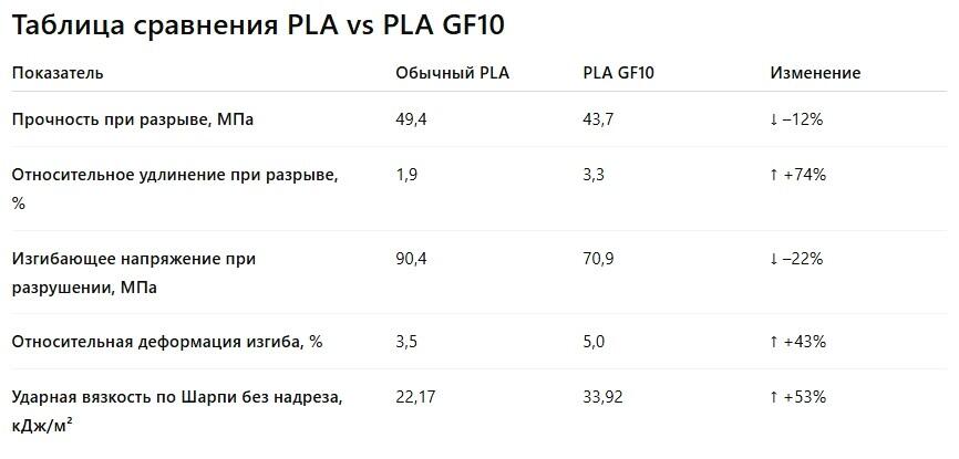

Испытания композитного PLA GF10 были проведены в тех же условиях, что и испытания обычного PLA. Полученные значения, представленные в таблице протокола, позволяют напрямую сравнить базовый материал и его стеклонаполненную версию. Это сравнение наглядно показывает, как армирование стекловолокном снижает хрупкость PLA, повышает его пластичность и ударную стойкость, делая материал более устойчивым к реальным эксплуатационным нагрузкам.
Армирование PLA стекловолокном заметно изменило поведение материала, сделав его менее хрупким и гораздо более устойчивым к динамическим нагрузкам. Несмотря на то, что прочность при разрыве снизилась, материал стал значительно более пластичным: относительное удлинение увеличилось почти вдвое — с 1,9% до 3,3%, что редкость для PLA. Это означает, что PLA GF10 не ломается «стеклянно», а способен выдерживать больше деформации перед разрушением.
Похожая картина наблюдается при изгибе. Хотя максимальное изгибающее напряжение уменьшилось, относительная деформация при изгибе выросла, что делает композитный PLA менее хрупким и более «живым» под реальными нагрузками.
Самое выраженное улучшение ударная вязкость: PLA GF10 показывает 33,92 кДж/м² против 22,17 у обычного PLA, что означает рост ударопрочности более чем на 50%. Материал становится существенно более устойчивым к ударам, падениям и вибрациям.
В итоге PLA GF10 – это более технологичный, менее хрупкий и гораздо более надёжный материал для функциональных деталей.

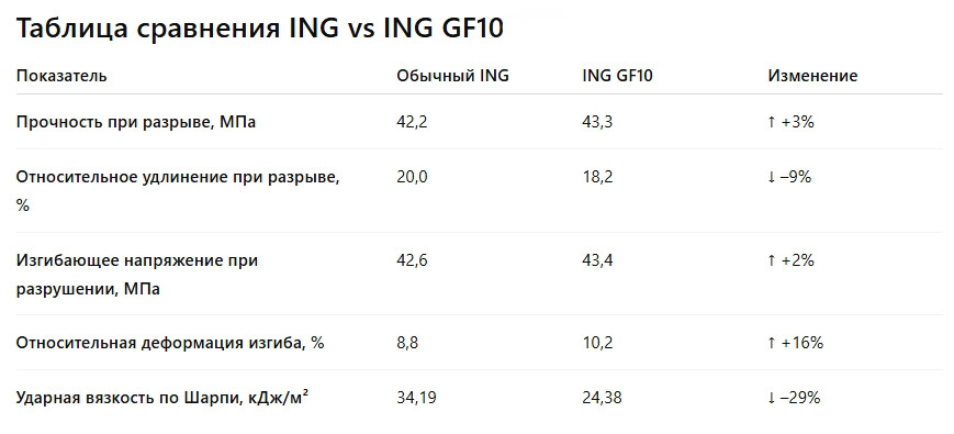

Испытания композитного ING GF10 выполнены в тех же условиях, что и испытания обычного поликетона ING. Полученные значения, представленные в таблице протокола, позволяют напрямую сравнить базовый материал и его стеклонаполненный вариант, демонстрируя изменения механических характеристик и поведения под нагрузкой вследствие армирования стекловолокном.
При изгибе наблюдаются умеренные улучшения: изгибающее напряжение выросло, а относительная деформация увеличилась, что означает, что армирование добавляет материалу стабильности под многоцикловыми изгибающими нагрузками.
Ударная вязкость же снизилась. Это ожидаемый эффект – стекловолокно повышает жёсткость и стабилизирует материал, но одновременно снижает способность поглощать ударные нагрузки.
