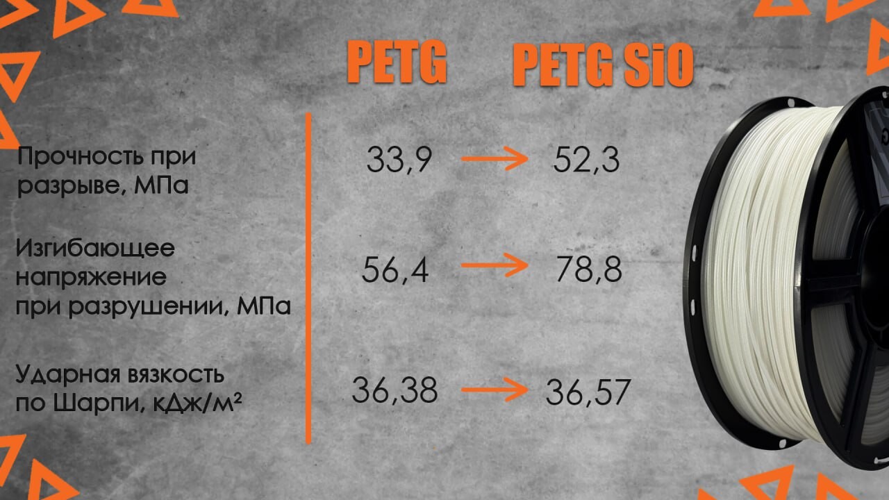

– PETG SiO с добавлением диоксида кремния делает материал более твердым и термостойким. Материал имеет матовый вид, что позволяет при определенных параметрах имитировать вид других текстур.

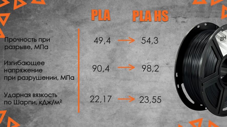

– PLA HS высокоскоростной представлен в широком спектре цветов, включая шелковые и пастельные. Пластик продемонстрировал высокое качество печати на скоростях 650 мм/с и печати навесов под углом до 70 градусов без использования поддерживающих структур;

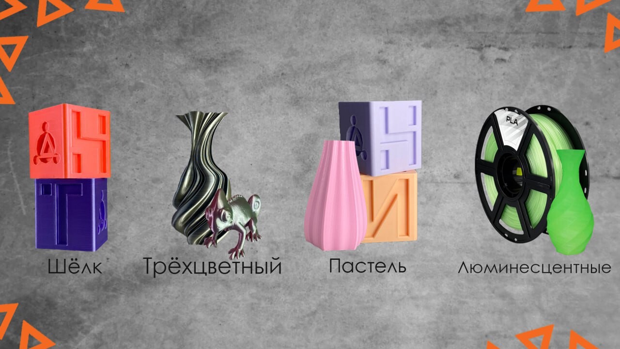

– Также в линейку были добавлены люминесцентные цвета, что позволит печатать самые нестандартные идеи;
– Кроме того есть возможность сделать трехцветные нити под заказ на любой вкус. НИТ старается слышать запросы клиентов и реализовывать их ежедневно.

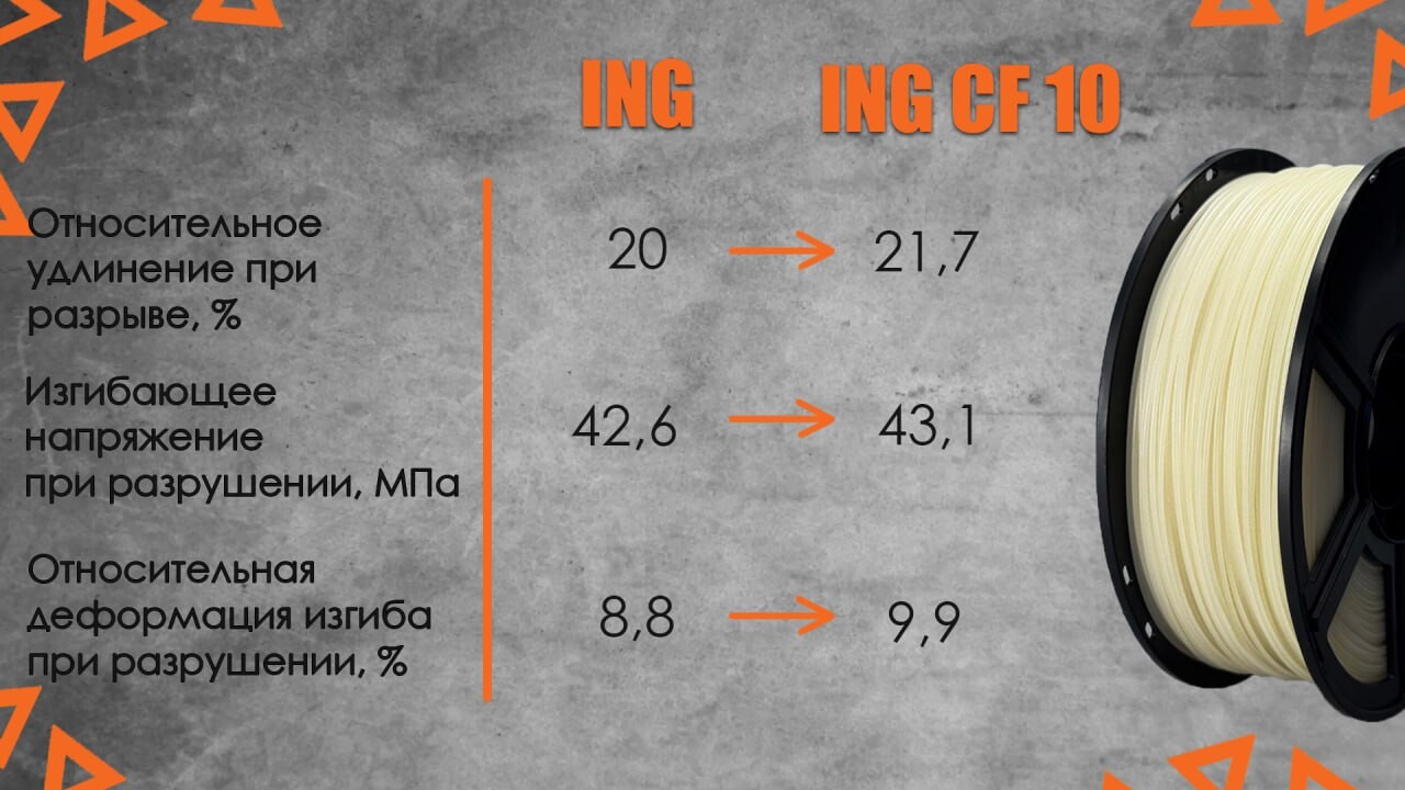

– ING CF карбононаполненный в свою очередь обеспечивает максимальную прочность и жесткость при минимальном весе, делая его незаменимым в авиакосмической отрасли, спортивном инвентаре и других сферах;

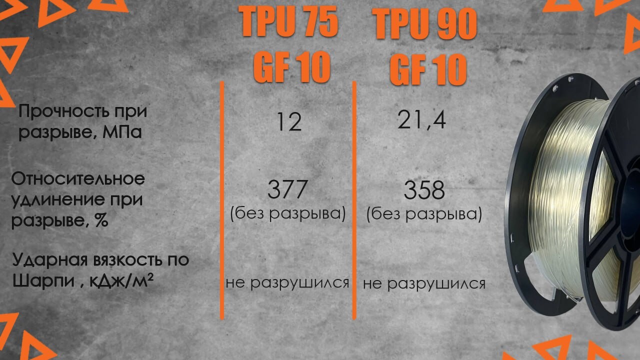

– TPU GF С добавлением стекловолокна которое повышает износостойкость материала и открывает возможность производства шестерен, роликов и других компонентов. Также обладает повышенной стойкостью к воздействию химических веществ, таких как масла, растворители и кислоты.

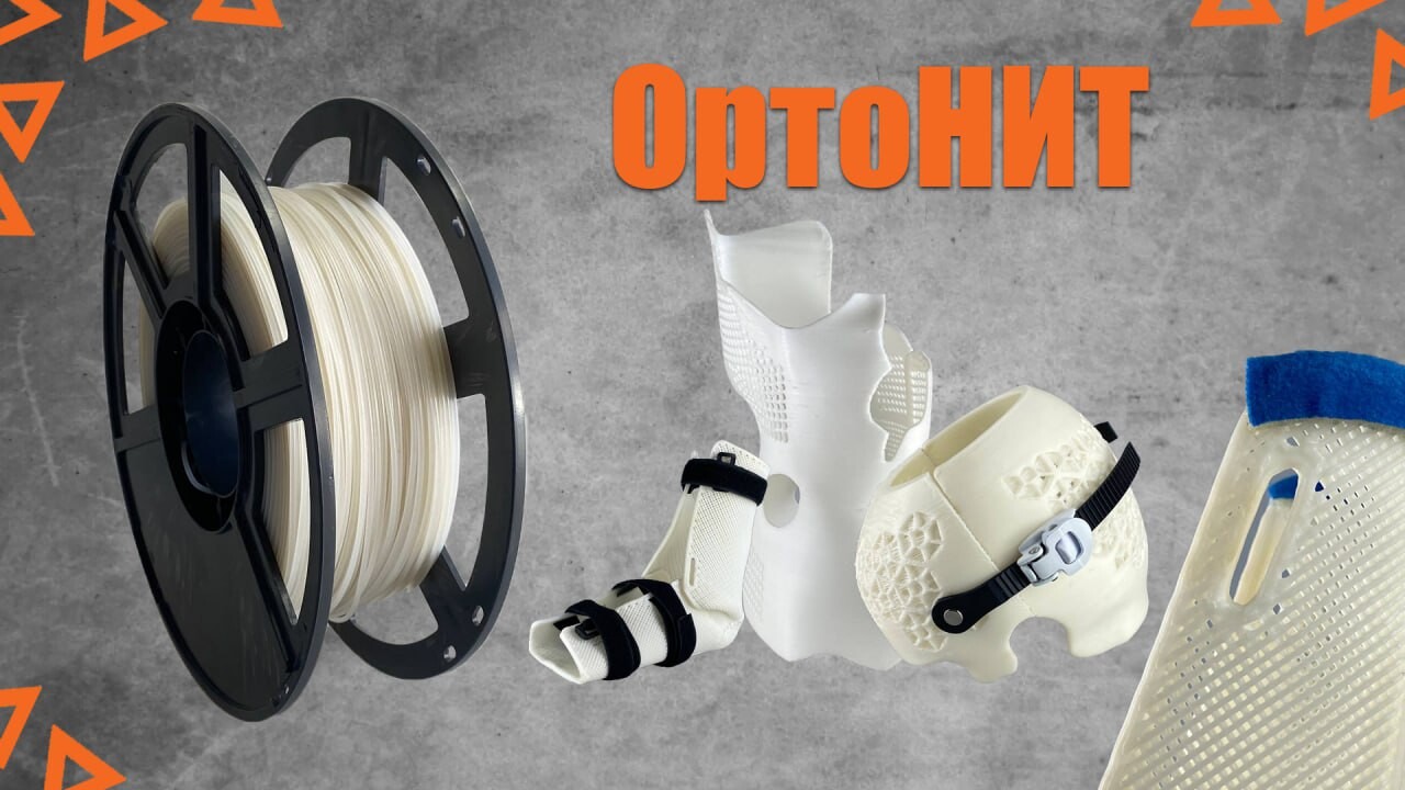

Запатентованный композит для применения в медицине и иммобилизации – ОртоНИТ является революционным материалом. Он позволяет создавать индивидуальные иммобилизирующие конструкции, не ожидая аналога из лаборатории. Они легкие, прочные, гипоаллергенные и обладают воздухопроницаемостью. Создается возможность быстро создавать ортезы для лечения переломов, вывихов, растяжений и других травм. Компания продолжает исследования и разработки новых композитов для применения их в медицине.
