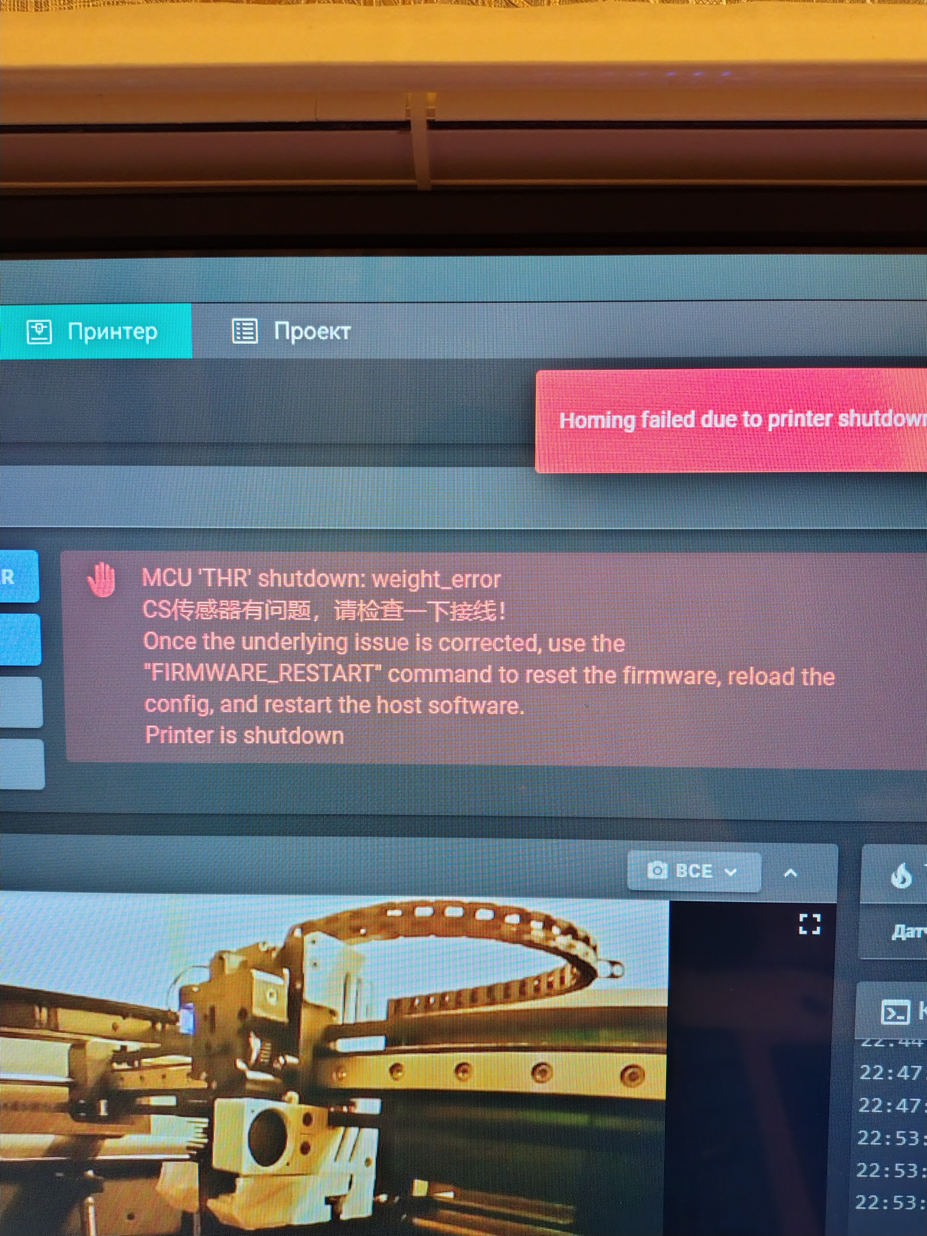

«Боль — это боль, как её ты ни назови...» — пел когда-то «Наутилус». Моя история с Qidi Q2 началась классически: покупка на Авито у «Bambulabmsk» в надежде сэкономить. Спустя две недели принтер выдал «финт»:
вентилятор охлаждения хотенда ушел в вечную защиту, потянув за собой тензодатчик. Видимо, висят на одной дорожке. Продавец на связь не вышел. Что ж, сам виноват — такие вещи у кого попало брать не стоит...

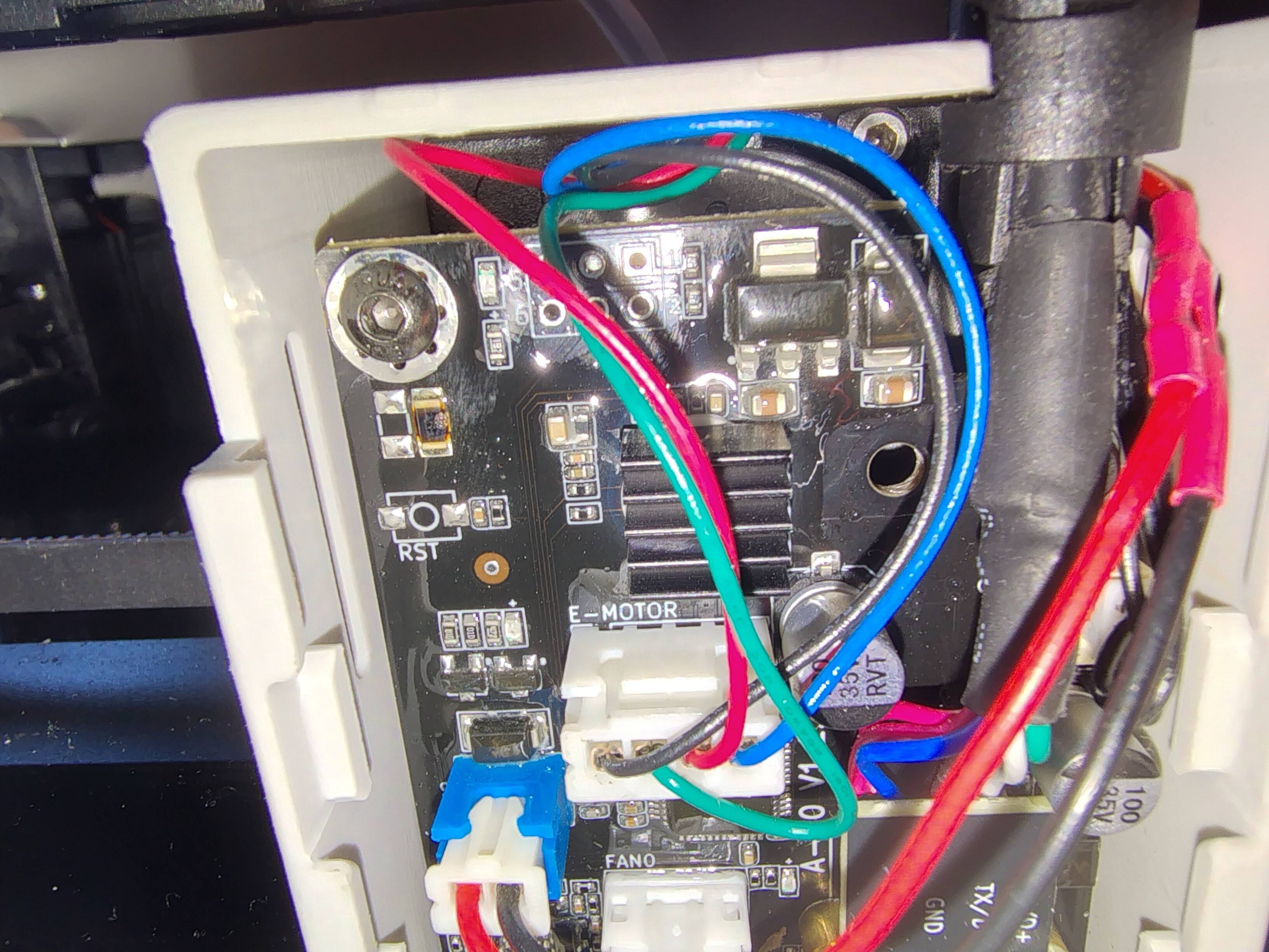

При осмотре переходной платы обнаружил сгоревший резистор на 180 Ом. Замена не помогла. Заказал новую плату на Ozon за 2900 ₽ (на других ресурсах ценник доходил до 4500 ₽!). Но и новая плата не оживила вентилятор. Оказалось, полетел таходатчик в самом кулере. Покупать новый за 1500 ₽ после трат на плату, задушила жаба. В итоге просто отключил опрос датчика в конфиге — вентилятор заработал. Но оставался главный вопрос: тензодатчик.

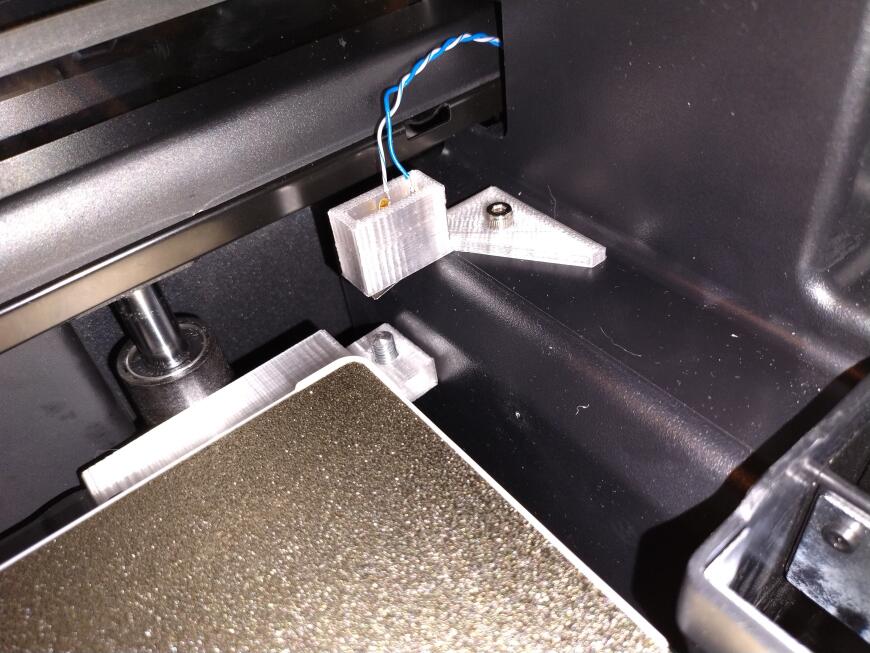

Сам датчик при прозвонке оказался рабочим, но электроника его не видела. На мой взгляд, все эти тензо и BLTouch — попытка производителей прикрыть костылями нежелание делать ровные столы. В Q2 целых 4 платы, схем в сети пока нет. Сервис? Сдерут кучу денег и не факт, что сделают нормально. Решил ставить обычный концевик, тем более стол я уже вывел в идеал, каптоновым скотчем.
Технический «колхозинг»
Свободных пинов на материнке — кот наплакал. Z1/Z2 не опознаны, Probe0 и Probe1 заняты SFS-датчиком. Пришлось импровизировать: взял пин PA1 на голове (датчик наличия филамента). Провод кинул тривиально — снаружи, так как в заводскую «кишку» его уже не впихнуть.
Запчасти для крепления печатал на старом добром Ender — три дня мучений, но результат того стоил.

Но результат меня более чем устраивает! Больше нет лишних танцев головы, обязательной обрезки прутка и «страшной» очистки перед печатью. На подготовку уходит всего 5 минут (дольше всего греется стол). Теперь сопло просто делает жирную линию очистки и сразу в бой.
Если вдруг перекосило ось Z (что бывает), опускаю стол до треска в моторах, и всё снова гуд.
