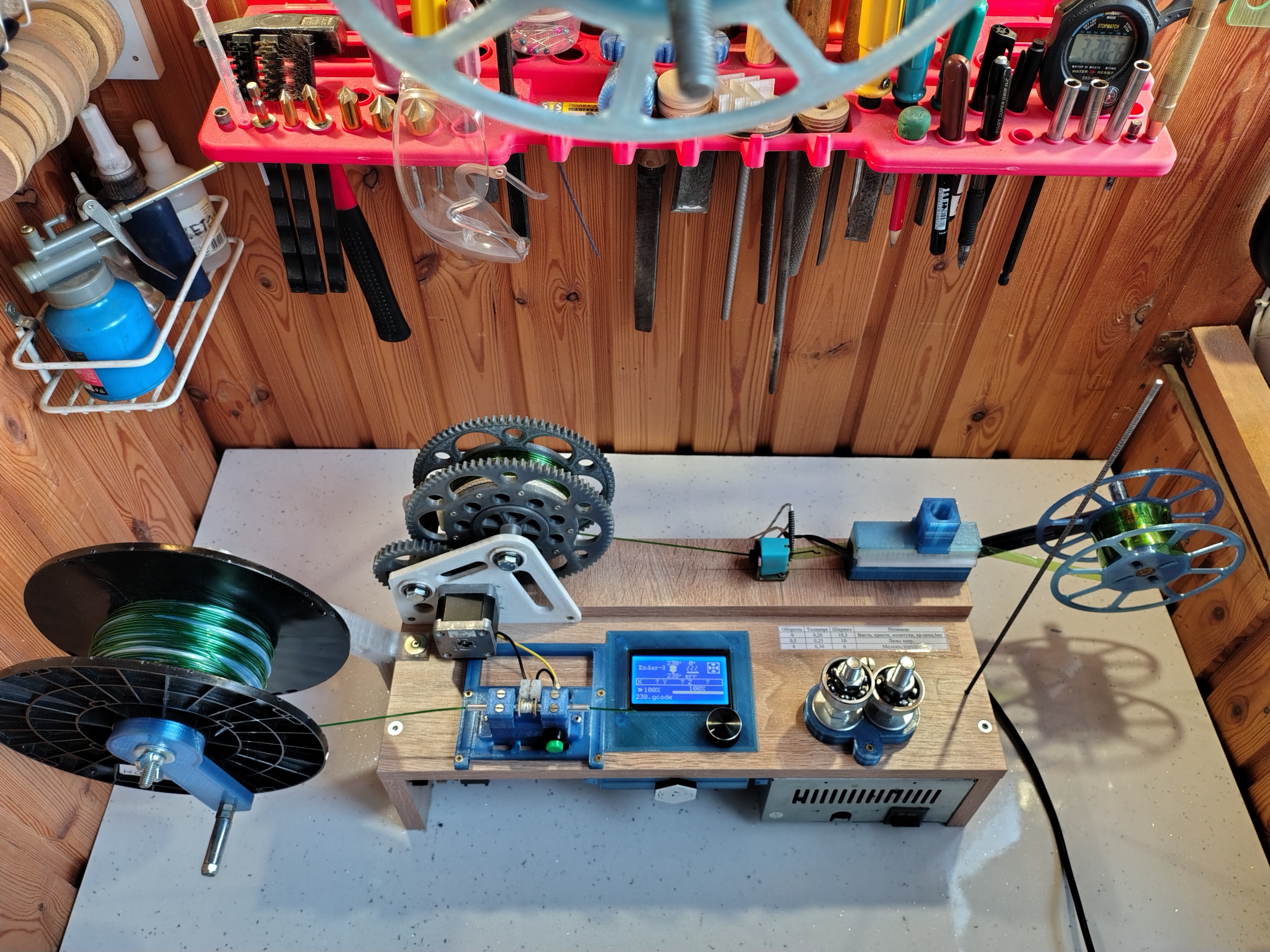

petpull, или станок для протяжки бутылок
Купил я несколько лет назад Ender 3 и почти сразу взялся за апгрейд. В первую очередь заменил плату, так как старая очень раздражающе пищала. Потом увидел в интернете PetPull, вспомнил про старую плату и решил собрать на ней такой же станок.
Плюсы изготовления: не надо ничего выдумывать и «ардуинить». Всё собирается из готовых деталей буквально на коленке! Но сразу должен предупредить: это не про экономию, а скорее про удобство. Кстати, для тех, кто заботится об экологии: вы не забыли, что в конечном итоге происходит с этим пластиком? Он неизбежно попадает на переработку или на свалку — это лишь вопрос времени.
Минусы: нужно покупать бензин или обезжириватель (а запах от него «обалденный»), тратиться на фильтры и электроэнергию. Также нужен насос, а самое главное — очень много свободного времени!
Плюсы результата: не нужно озираться на запасы пластика в шкафу, не жалко тратить материал на прототипы. Отсутствие пластификатора делает пластик более устойчивым к маслам, химии, высоким температурам и механическому износу.
Итак, станок собирался и переделывался много раз в течение двух лет. За это время было создано семь версий, поэтому я точно знаю, о чем пишу. Тем не менее, даже сейчас я постоянно что-то улучшаю. Перед началом работы я читал мало: посмотрев пару роликов, «порвал тельняшку на груди» и сразу кинулся в бой! Решил набивать свои шишки — так интереснее. В общем, здесь будет только краткая информация, остальное распишу в файлах. Советы по улучшению и замечания приветствуются!
Считаю изделие на 70% своей заслугой, остальное подсмотрел в интернете. Первые детали печатал из PETG, и они до сих пор работают! Файлы для печати прилагаю — всё разложено по папкам, думаю, не заблудитесь.
Внимание! Прежде чем задавать вопросы, не поленитесь пройти по ссылке — там много полезной информации. https://disk.yandex.ru/d/vZNH64ng6sY4DA И пожалуйста, не пишите глупостей вроде: «А почему ты сделал так, а не эдак?». У каждого свой взгляд на вещи!
Среди файлов будет подробная инструкция по изготовлению и печати этим пластиком, а также видео о его работе. Но, если что, я ни на что не претендую...
