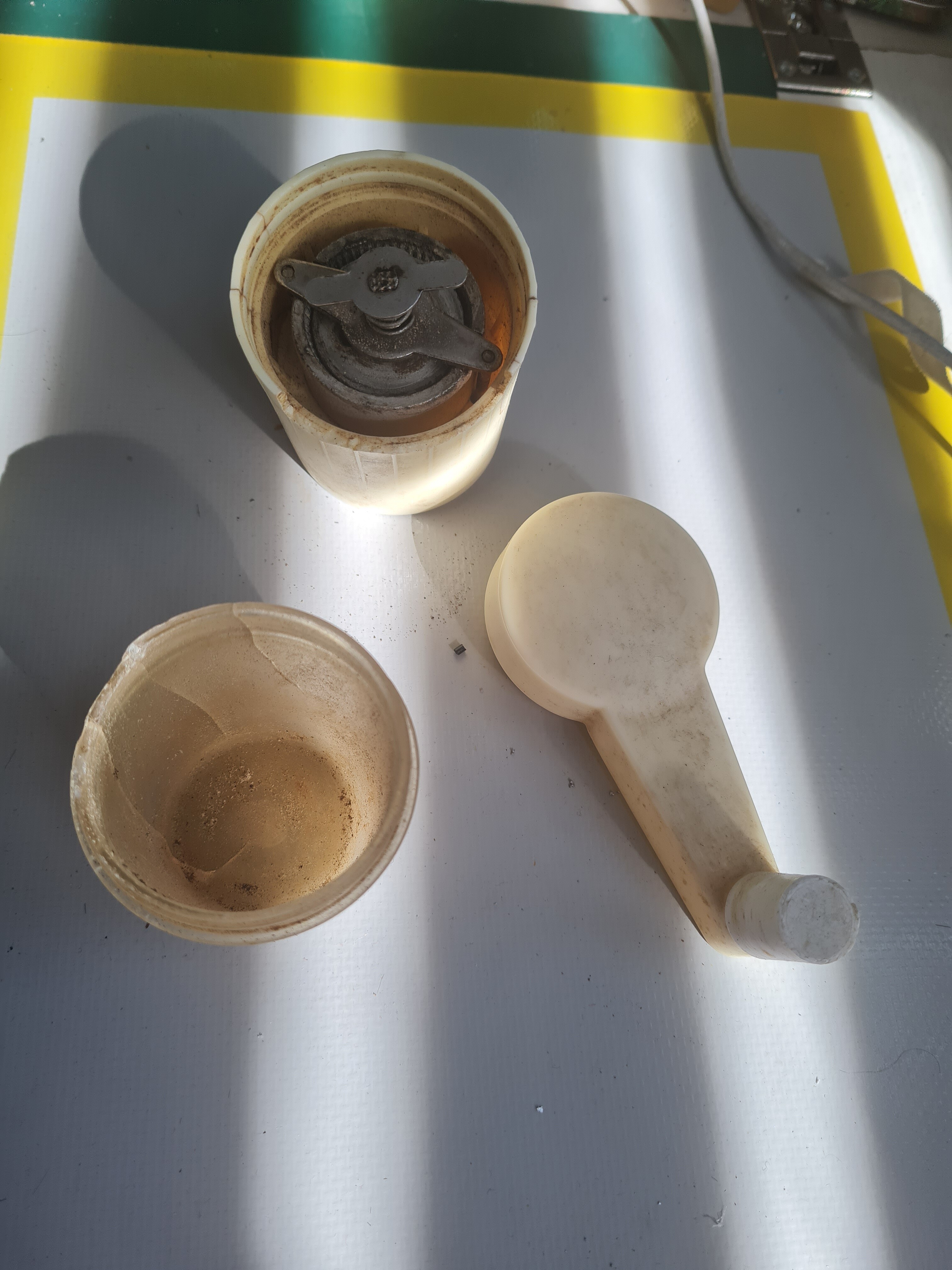

По наследству досталась ручная кухонная мельница для измельчения перца или кофе. Но время берет свое и пластик спустя десятилетия стал разрушаться.
Пока детали корпуса окончательно не превратились в пыль, решил перерисовать пластиковые детали.

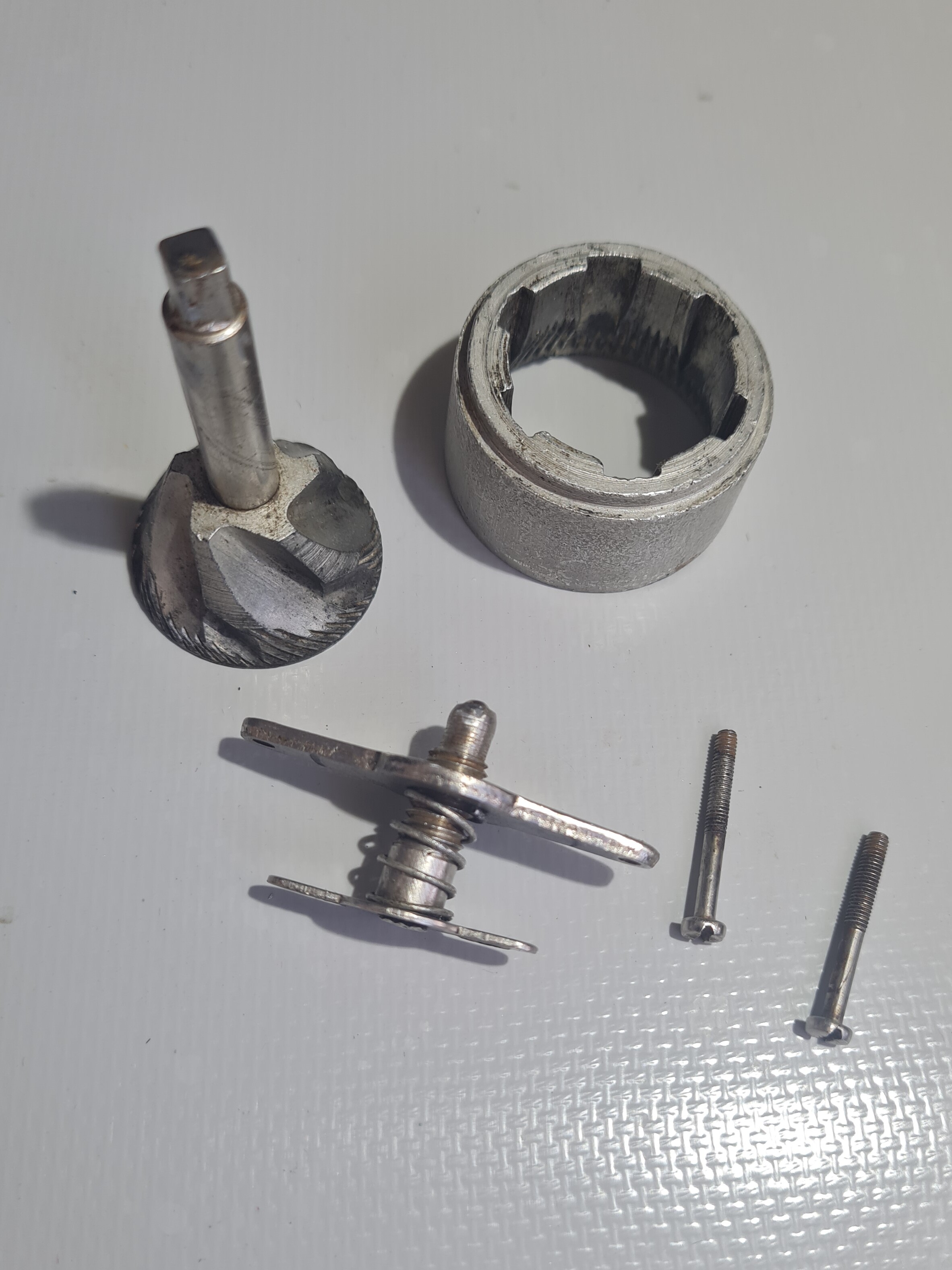

Металлические детали мельницы после разборки: статор, ротор, винты крепления, крепежная планка с подпружиненной осью.

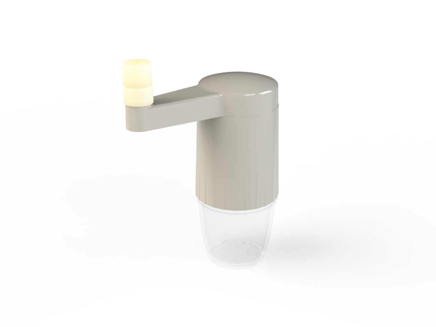

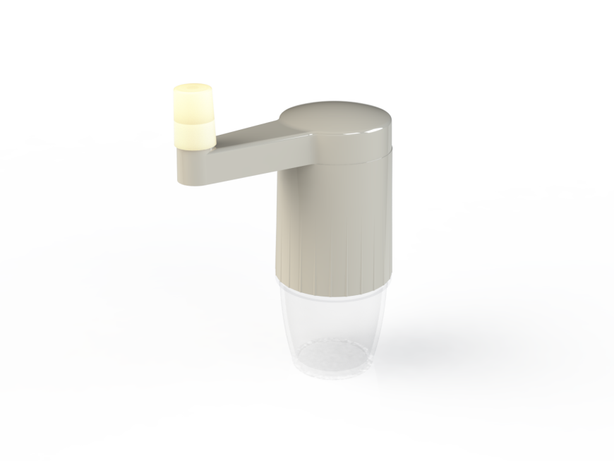

Нарисовал два варианта: оригинальный и подходящий для 3D-печати (со скруглениями и без ребер усиления).

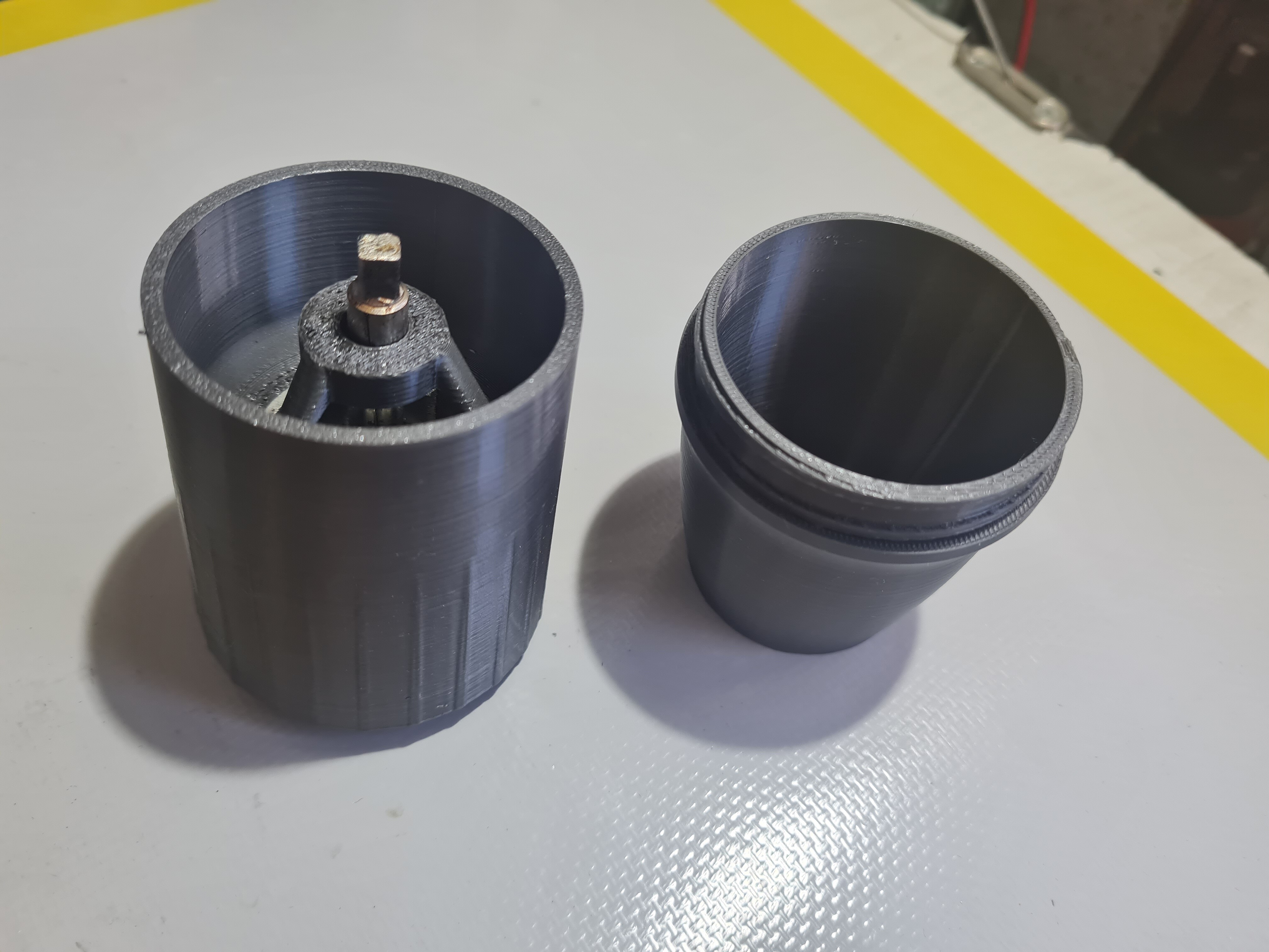

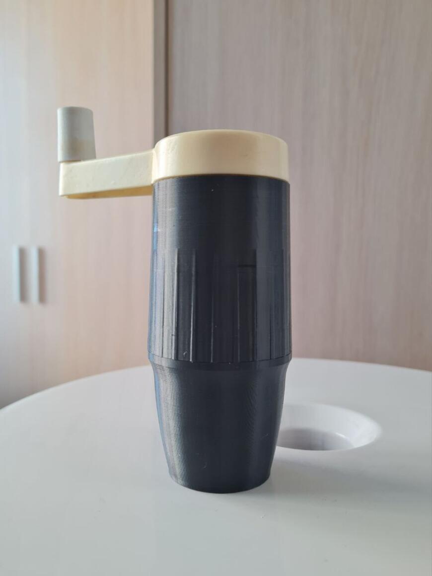

Напечатать оба варианта - собралось с первого раза. Резьба подходит и под родной стакан и наоборот печатный стакан к оригинальному корпусу.
Заместил корпус и стакан. Ручка пока осталась оригинальная, еще держится. Стакан планирую перепечатаю из прозрачной смолы, для большего сходства с оригиналом.
