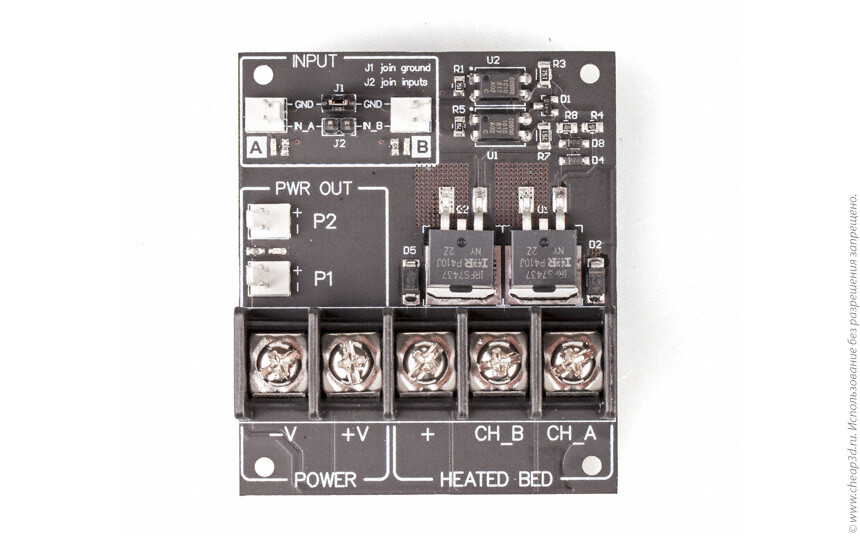

Для повышения безопасности принтера и снятия нагрузки со встроенных в материнскую плату мосфетов, владельцы принтеров часто устанавливают дополнительные платы с мосфетами большей мощности и подключают нагреватели хотендов и столов в ним.
Помимо предлагаемых китайскими производителями вариантами, например: https://aliexpress.ru/store/group/Heatbed/1047297_517227812.html, есть и разработанный в РФ. Продается здесь http://www.cheap3d.ru/shop/Zapchasti-dlya-printerov/Plata-kommutaoeii-Cheap3D-MOSFET-Switch-Board-55A-v20--1403.html
Дополнительная плата для усиления штатных мосфетов на Flying Bear Ghost 5
При покупке, обратите внимание на варианты исполнения. В моём случае, я планировал подключить к выходам штатных мосфетов, поэтому брал на 24В.
Меня подкупило описание. Плата имеет опторазвязку. Мосфеты не требуют ни радиаторов, ни активного охлаждения, если не превышать предельную нагрузку. В силовой части установлены встречные защитные диоды, защищающие транзисторы от пробоя при бросках напряжения, возникающих при работе с индуктивными нагрузками. Два канала - один можно подключить на стол, второй на хотенд. И цена отличная. Доп. выходы для подключения чего-нибудь еще, небольшого.

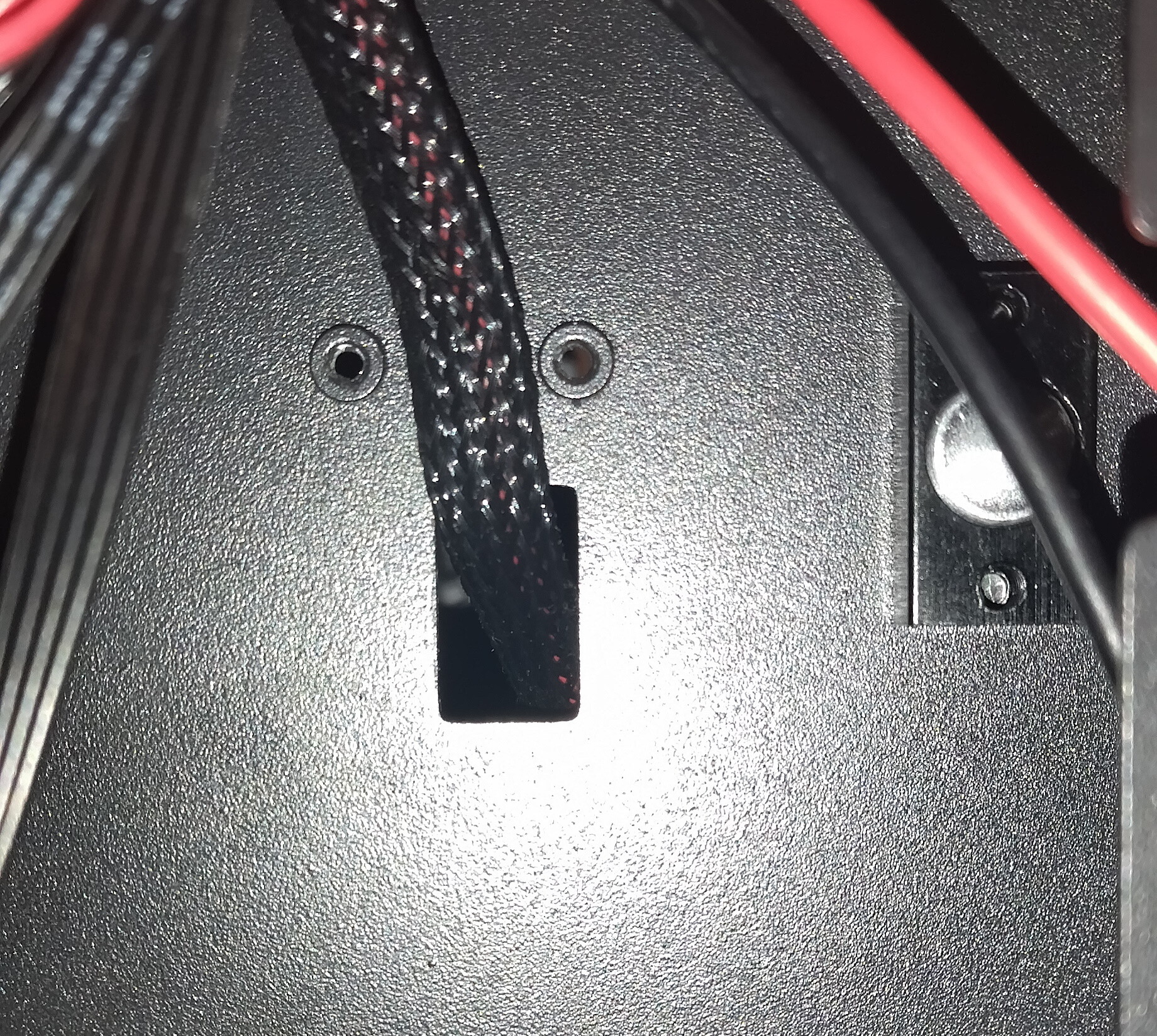

Некоторое время размышлял, куда установить эту плату. "Уголок технаря" предлагал свой вариант https://youtu.be/RegVBCkNDRE?t=803, который вдохновил меня на более глубокое проникновение в подвал принтера и изучение существующих отверстий.
Я примерял предложенный вариант крепления к плате Cheap3D, и понял, что его придется переделывать. И я даже начал, но потом присмотрелся к месту входа шлейфа стола.
В этом месте шлейф поджимается пластиковым мостиком на двух винтах.

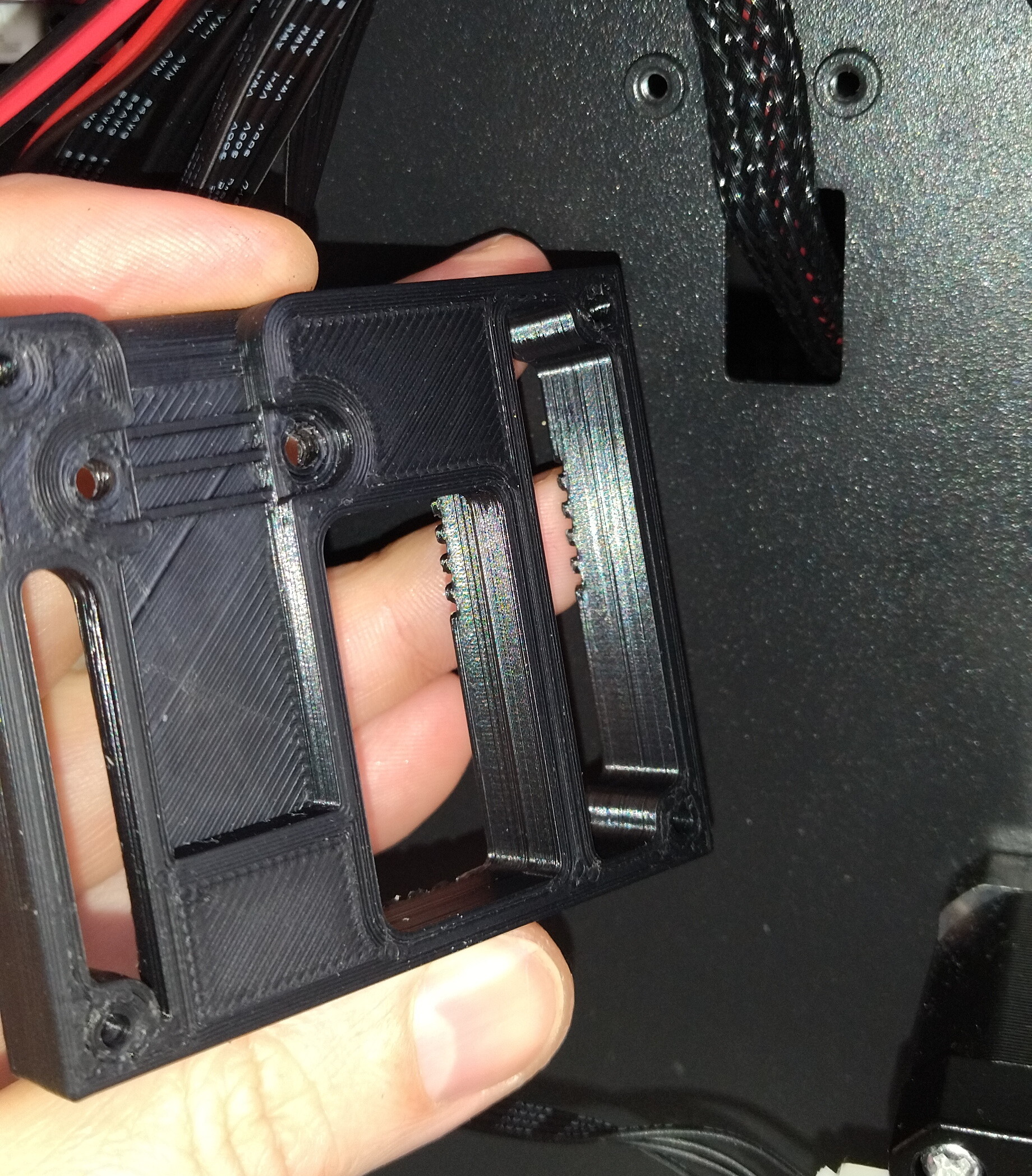

Обмерив всё это хозяйство я набросал модель в Fusion360 и напечатал её из PLA для примерки.Примерка выявила ряд моментов, которые я устранил и напечатал уже из ABS финальный экземпляр.
В нём я предусмотрел карман-крышку, закрывающий окно входа шлейфа, чтобы ограничить попадание пыли в подвал, а также возможность случайного контакта с выводами клеммника на обратной стороне платы.
В конструкции также предусмотрел жабры для пассивной вентиляции и ребра жесткости.
Держатель устанавливается на штатное место вместо зажима кабеля стола и крепится теми же винтами.
К нему крепится плата 4-мя винтами M3 длиной до 10мм. Высота держателя 11 мм.
