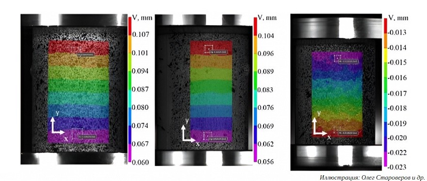

Ученые Пермского политеха и Сколковского института науки и технологий экспериментально выяснили, как стеклопластик разрушается при сложных комбинированных нагрузках и как на это влияет широкий диапазон температур. Для исследования эксперты изготовили трубчатые образцы из стеклопластика с трехслойной структурой: внешние слои составляли хаотично расположенные стеклянные волокна, а центральный — однонаправленные.
Образцы подвергали различным нагрузкам на растяжение, сжатие, кручение и комбинированным воздействиям, например одновременному сжатию и кручению. Сначала тестировали изделия при комнатной температуре, потом повторяли эксперимент после нагрева до 60°С и заморозки до -40°С. В процессе фиксировали образующиеся дефекты с помощью трехмерной цифровой оптической системы и сравнивали результаты.
Испытания при нормальных температурах показали, что материал выдерживает высокие нагрузки, но прочность зависит от режима нагружения. Например, при кручении и комбинированных воздействиях на поверхности образцов появляются множественные трещины. Растяжение же вызывает образование магистральной (приводящей к полному разрушению) трещины. Интересно, что добавление небольшой доли кручения к растяжению или сжатию даже немного повышает прочность стеклопластика из-за выпрямления волокон.
«Повышенные температуры привели к образованию трещин по всей поверхности образцов и снижению прочности на 20-25%, тогда как заморозка материала до -40°С, наоборот, увеличила его стойкость на 10-15%. Образцы не разрушились даже при максимальной нагрузке в десять тонн. Это связано с тем, что от нагрева полимерная основа материала размягчается, а от холода становится более жесткой», — рассказал доцент кафедры экспериментальной механики и конструкционного материаловедения ПНИПУ Олег Староверов.
